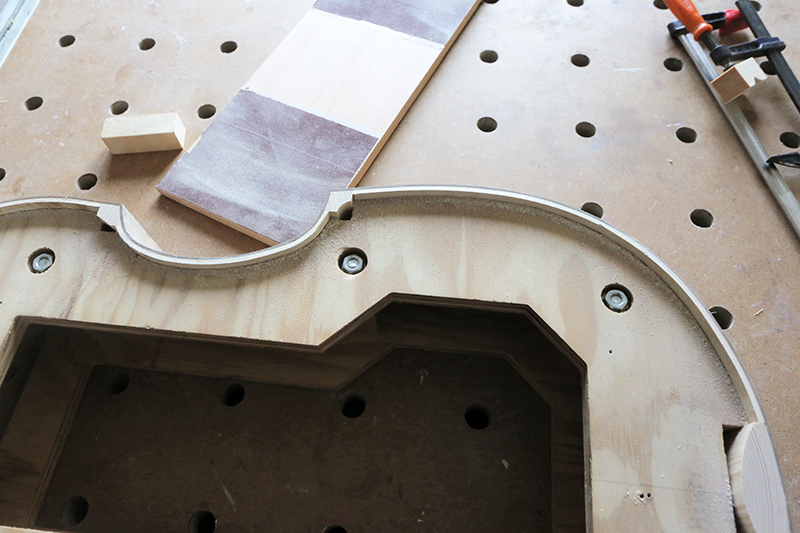

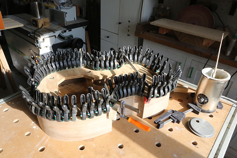

Le collage des contres éclisses
Ces pinces en plastique sont plus efficaces que les pinces à linges
Une fois sèche, je ponce le léger dépassement, toujours avec ma cale spéciale.

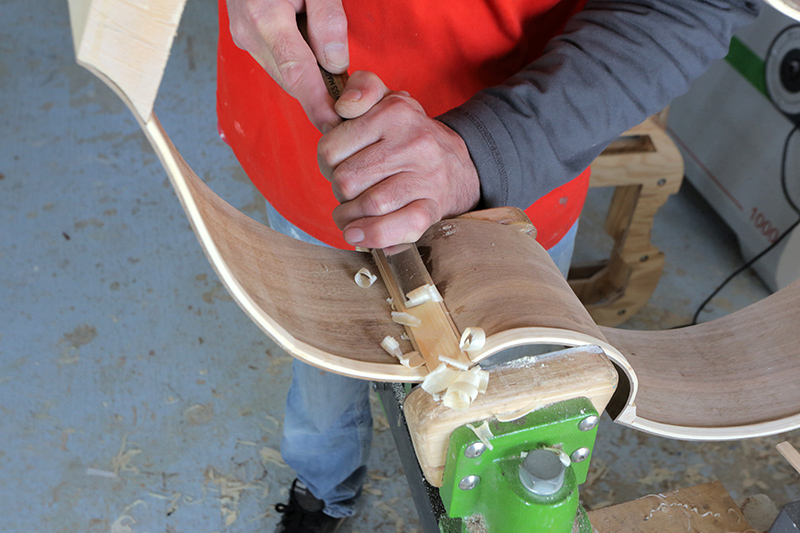

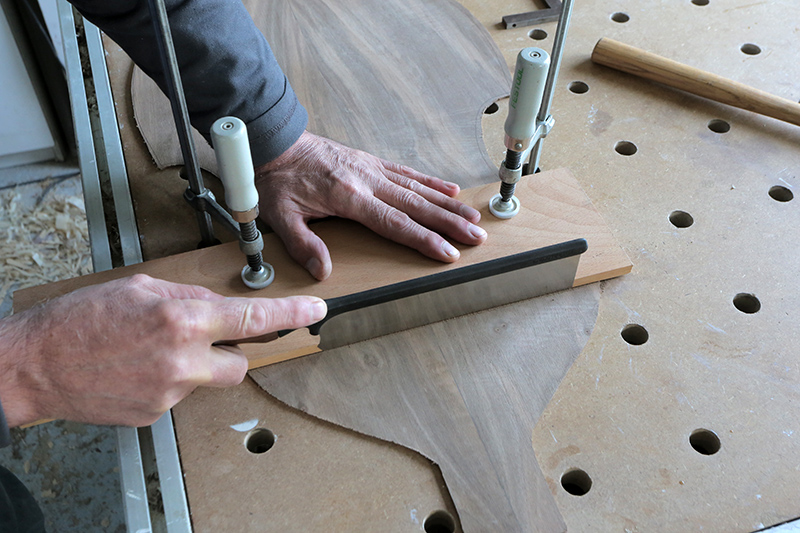

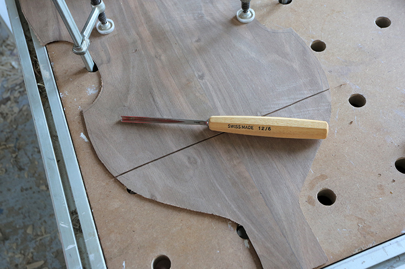

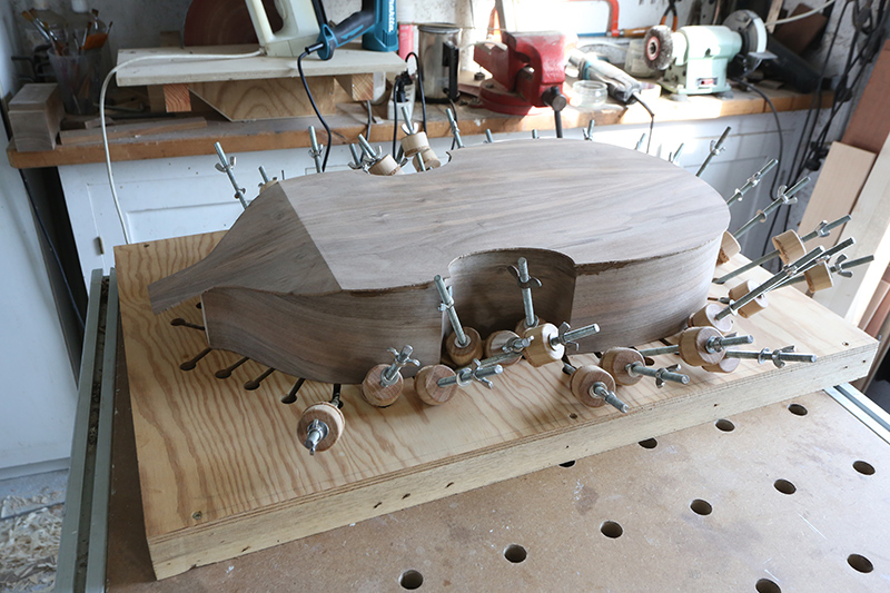

Avant de coller le fond, il faut encore réaliser la cassure. Je commence par donner un coup de scie à dos en la guidant avec une chute de bois.
Puis j’agrandis le trait de scie à la gouge burin de 60°

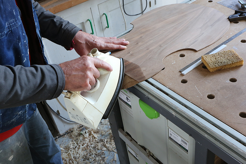

Enfin, j’humidifie les bois et j'utilise mon fer à repasser pour le mettre en forme.

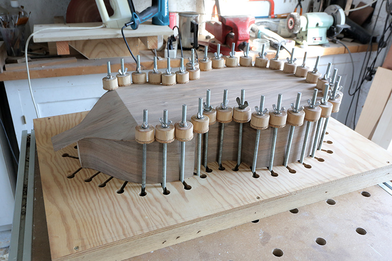

Je vais pouvoir passer au collage!

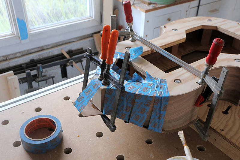

Cette fois j’innove, je colle le fond en deux fois... Donc hier soir j'ai dans un premier temps collé la cassure en utilisant du ruban adhésif. Notez que j'ai quand même posé deux serres joints au cas ou!
Et ce matin j'ai pu tranquillement coller le reste... Démoulage après la sieste!

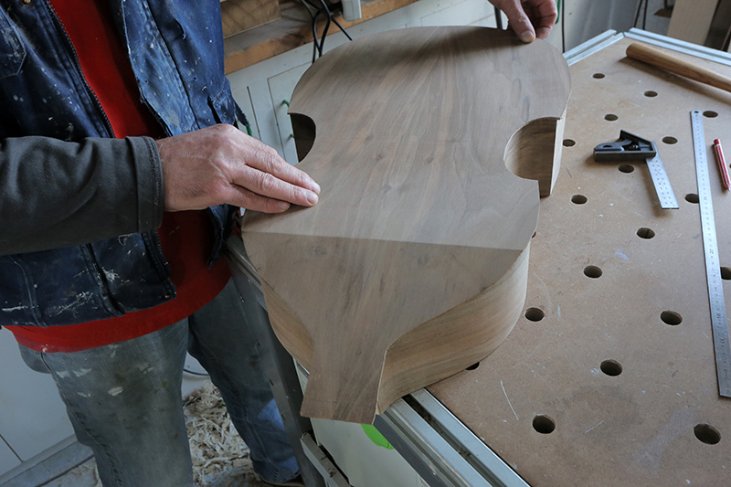

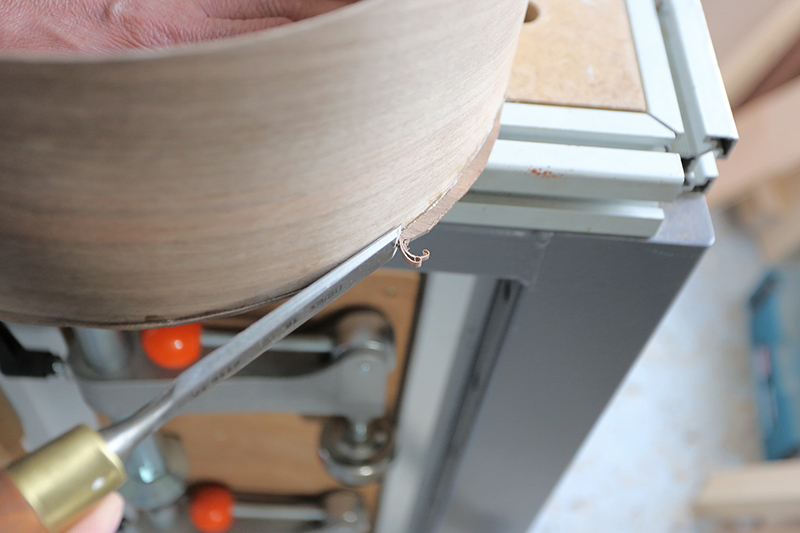

Reste à affleurer le fond. Oui je sais, j'aurais pu le faire à l'affleureuse, mais j'avais pas envie!
Donc: Ciseau.
Rabot.
Et cale à poncer.
Là ou le ciseau de passe pas, il laisse la place au canif.
Et voila pour le fond!

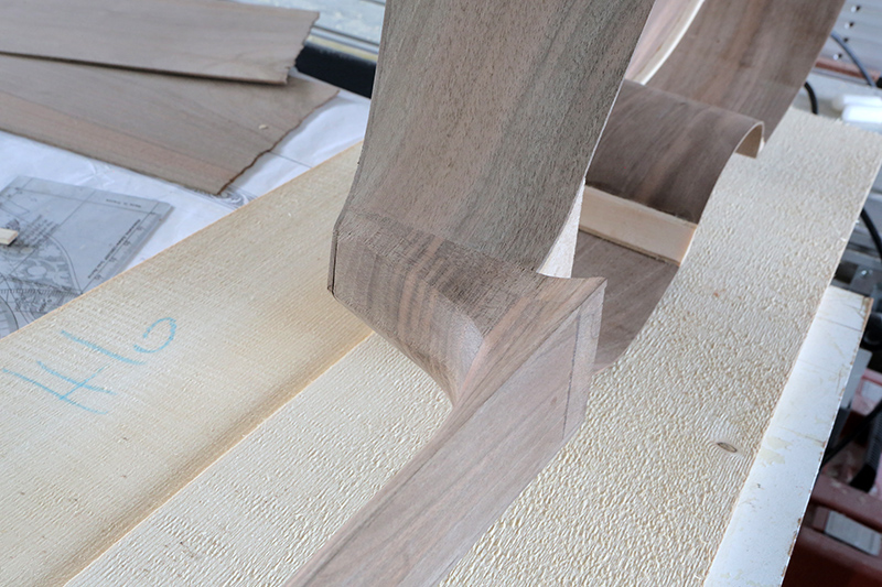

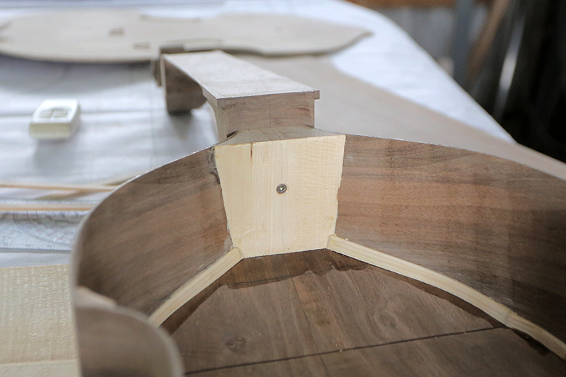

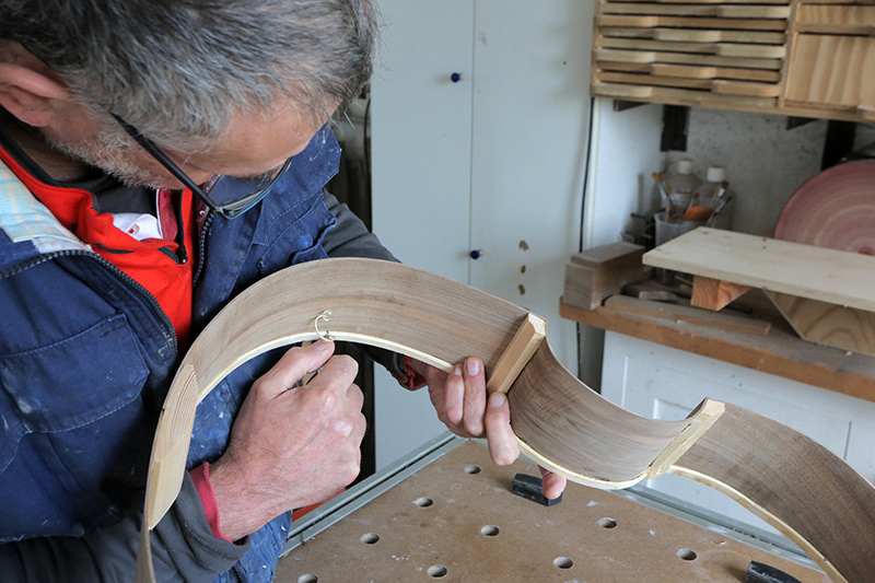

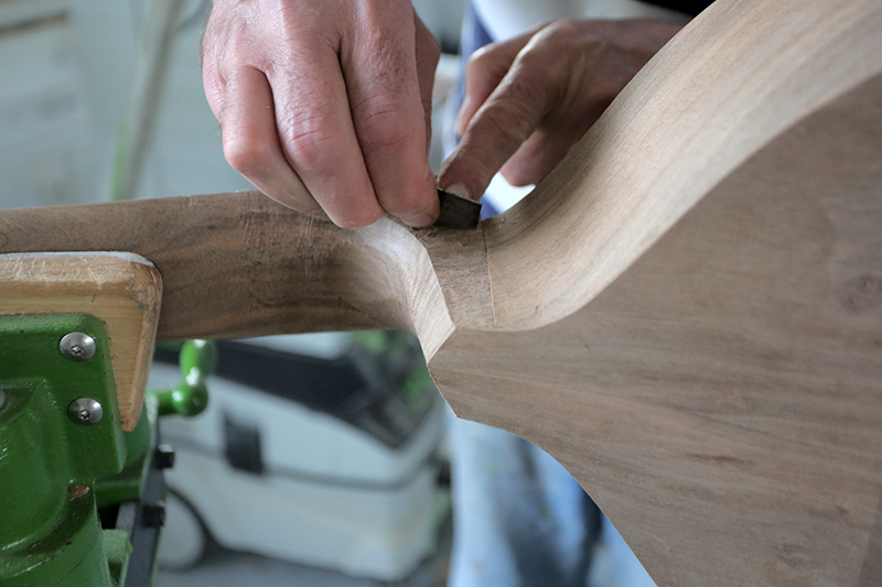

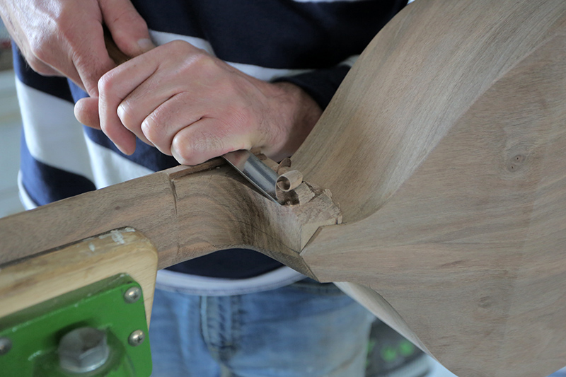

Changement de méthode à nouveau. Je vais sculpter le talon du manche avant de le coller, pour ça je l'ai visser provisoirement sur le tasseau.
Ainsi fixé je peux venir ajuster le manche, qui, sur les violes, (Contrairement aux violons ou aux guitares) vient en prolongement de la caisse.

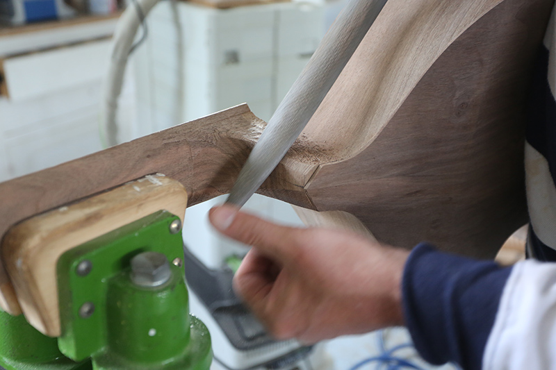

Donc gouge.
Râpe.
Et racloir avant de terminer au papier de verre.
Ça prend forme!
Ça va, le manque de continuité du fil ne jure pas trop.
Là non plus, le rajout est assez discret.

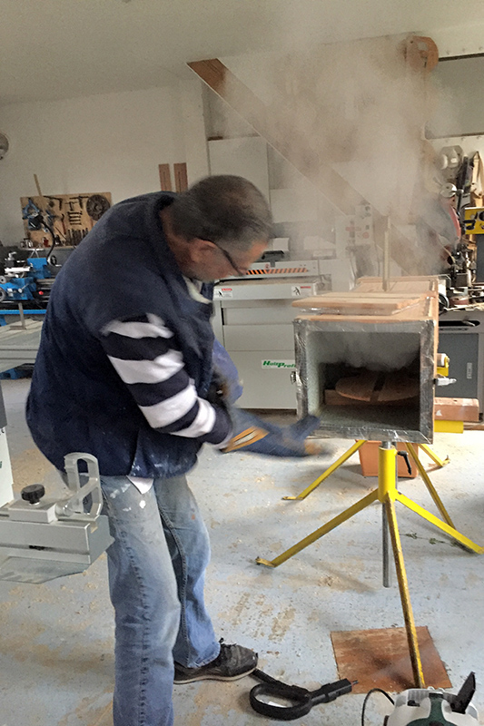

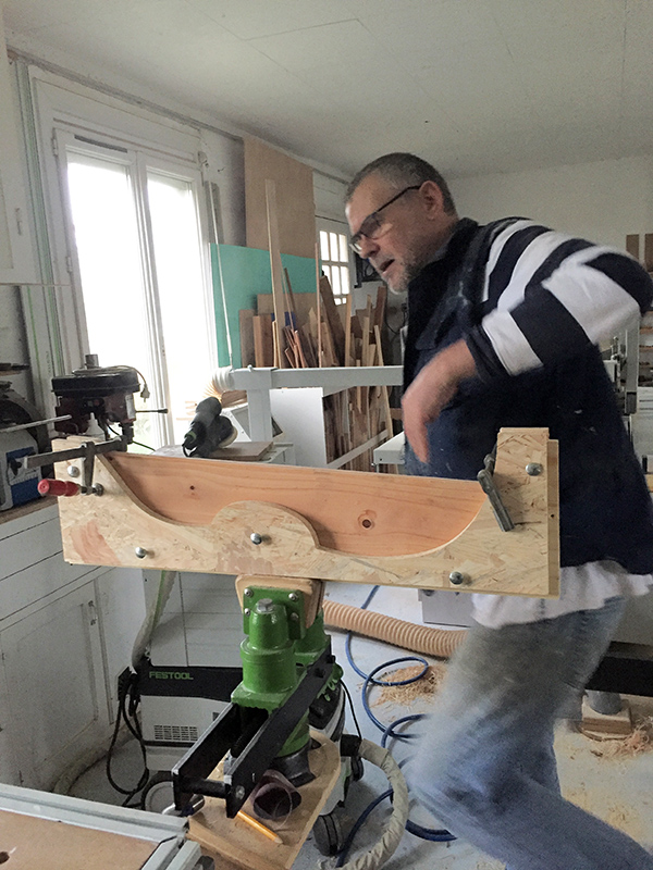

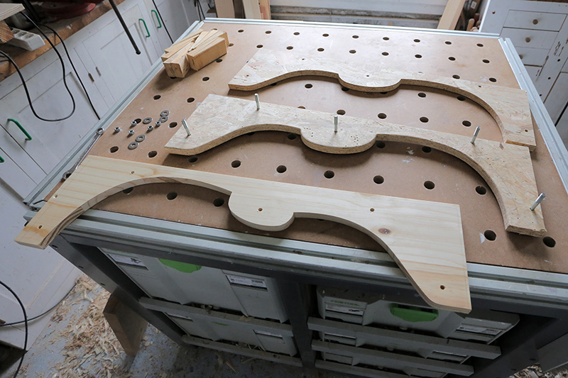

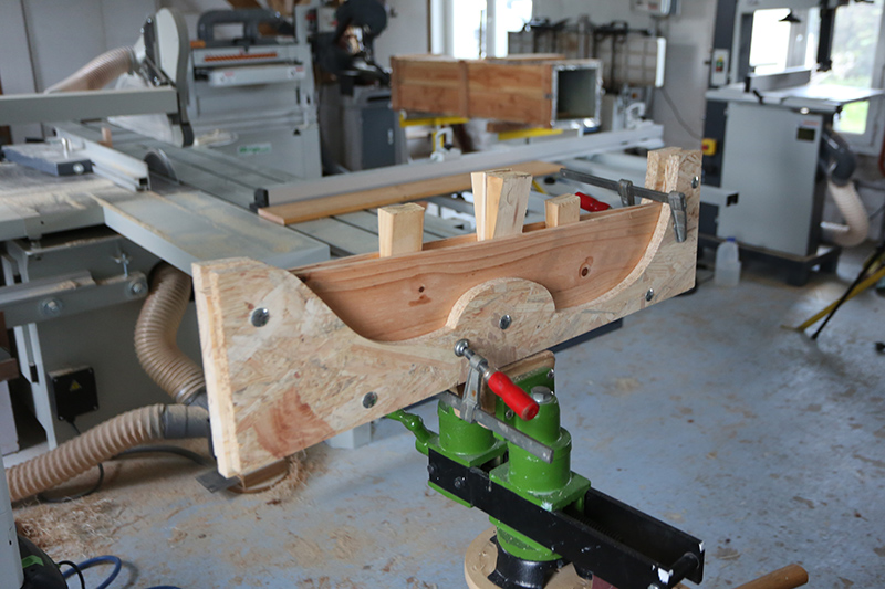

Voici le moule en forme de presse que je vais utiliser pour former les pièces latérales de la table.

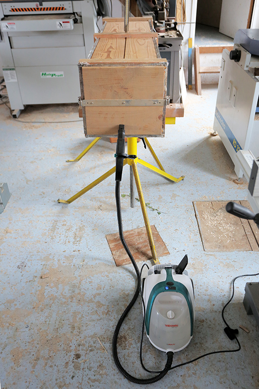

Et j'ai ressorti mon étuve!

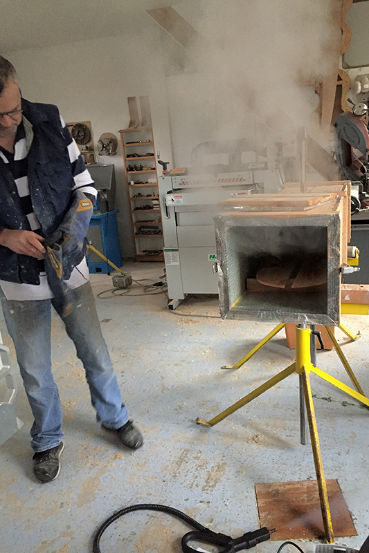

Mes pièces font 8mm d'épaisseur, elles y ont passées une heure. Et comme un ami était en visite, il en a profité pour sortir son téléphone!
C'est chaud! J'utilise des gants de soudeur.
Les pièces en douglas ne sont que des pièces d'essai, elles ont été mises en forme à la SAR après avoir été tracés à l'aide de la partie centrale du moule.
J'introduis mes flancs dans le moule desserré.
Puis je pose rapidement des serres joints, histoire de faire sortir les vis traversantes avant de les serrer.
Et je pose mes coins.
Voila, plus qu'à attendre pour voir ce que ça va donner...
A suivre...

Ah oui quand même! Je suppose que tu as mis une partie centrale de 16 mm dans ton moule ?
Tu l'as fait comment ton étuve? C'est un appareil à détapisser? :)
diomedea
Messages : 1340
Message par diomedea »
Oui, en toute logique, la partie centrale fait 2X8mm, soit 16mm.
Whisteul a écrit :Tu l'as fait comment ton étuve? C'est un appareil à détapisser? :)
Tout est expliqué ici! http://lutherie-amateur.com/Forum/viewt ... 40#p644708

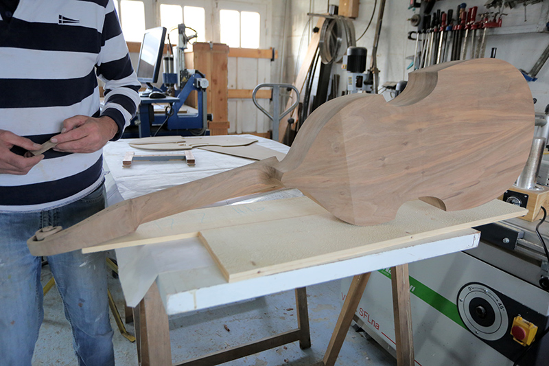

Ah tiens, je ne m'attendais pas à cette façon de faire pour la mise en forme des demi-table. C'était la méthode à Mirecourt et compagnie ? Je pensais plus à une mise en forme sur moule.
Messages : 6622
Chouette,
du coup, on peut utiliser ce procéder pour faire une table de ES335? Intéressant... :idea:
diomedea
Messages : 1340
caribou a écrit :Ah tiens, je ne m'attendais pas à cette façon de faire pour la mise en forme des demi-table. C'était la méthode à Mirecourt et compagnie ?
Ça je l'ignore!
Il s'agit ici d'approcher la forme finale, qui sera terminée au rabot.

L’intérêt de cintrer le bois est de rigidifier en coupant moins les fibres je présume. Ça permet de se passer de renfort à l’interieur de la caisse (barrage) ? Ou bien c’est pour affiner encore l’épaisseur de la table ?

gema1831 a écrit :L’intérêt de cintrer le bois est de rigidifier en coupant moins les fibres je présume. Ça permet de se passer de renfort à l’interieur de la caisse (barrage) ? Ou bien c’est pour affiner encore l’épaisseur de la table ?
Non, au niveau des renforts et des épaisseurs rien ne change, il y toujours la barre de basse comme pour la table en deux parties.
Effectivement, avec du bois cintré il y a continuité des fibres, ce qui améliore la sonorité.
Messages : 6051
et c'est plus économique en bois, et comme la table est le bois le plus précieux................
