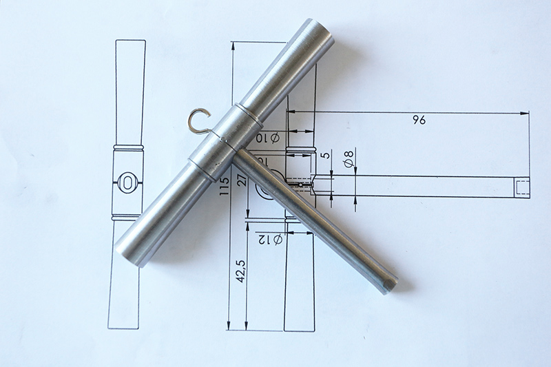

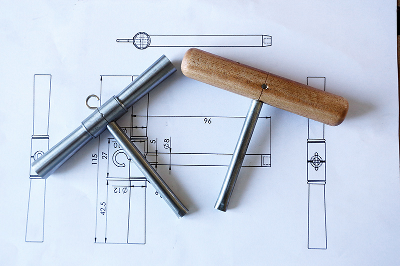

Dans l'intervalle, j'ai quand même trouvé un peu de temps pour me faire une nouvelle clé. Contrairement à la première, celle ci a trois fonctions: Façonner la boucle de la corde, marteau pour enfoncer la cheville, et accorder. De par ces fonctions multiples, elle est plus réservée aux changements des cordes. Détail... J'ai vu ce type de clé à plus de 70€!
La nouvelle clé multifonction est entièrement en acier.

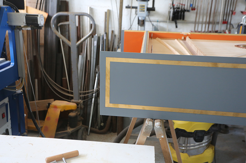

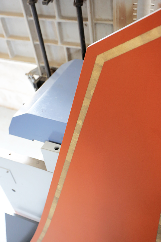

Et voilà comment j'ai retrouvé les dorures! :pale:
Elles présente de nombreuses traces d'oxydations malgré la protection du vernis... Je vais les refaire, mais cette fois en utilisant une peinture que j'ai commandé chez Le Géant des Beaux-Arts...

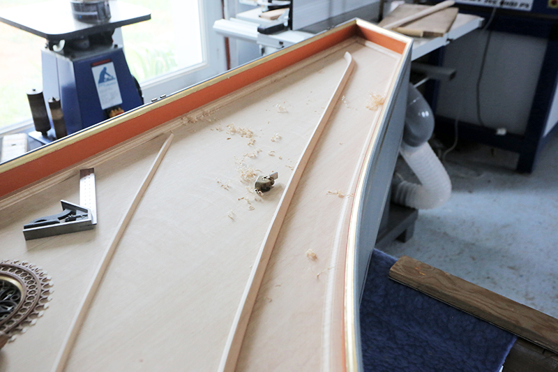

Avant de poser les premières cordes, j'ai repris la forme du profil des chevalets et des sillets pour les affiner au niveau de l'appui des cordes.

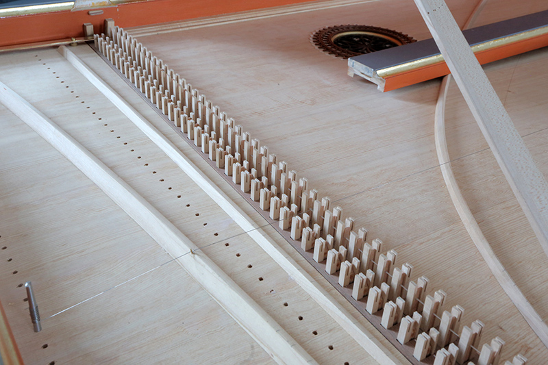

Ici j'utilise le gabarit du renfort du 4 pied pour tracer l'emplacement des pointes d'ancrages.
Pour tracer l'emplacement des pointes, j'ai d’abord bloqué les registres en position de jeu, puis utilisé un foret de 4mm pour régler la distance corde/sautereau.

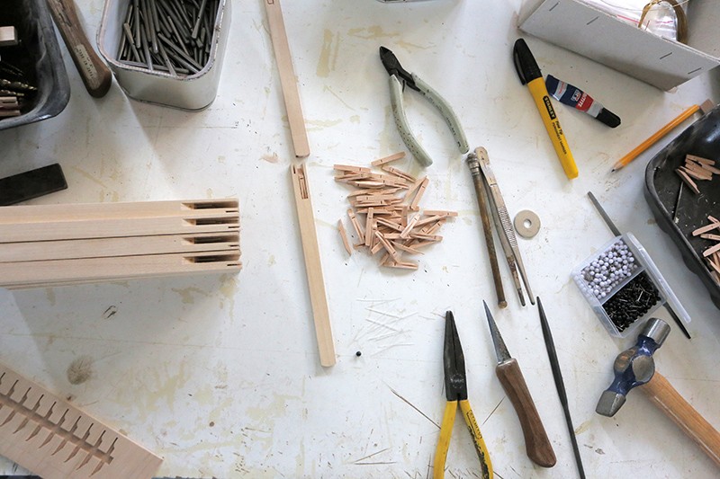

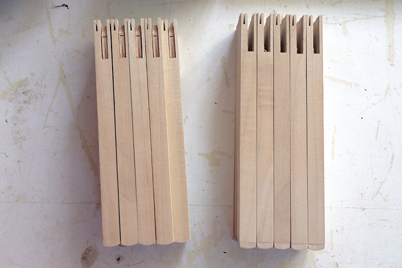

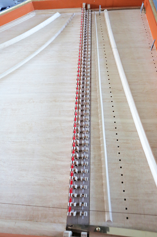

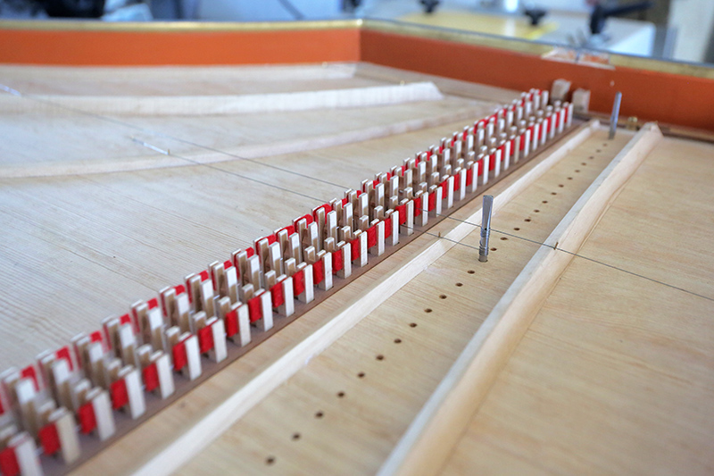

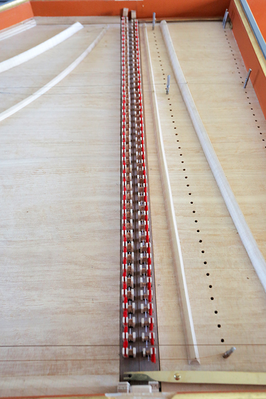

Voila, tous les sautereaux sont assemblés et les becs posés.
Logiquement, je me retrouve avec ceux du 4' plus bas que ceux du 8' d’environ 10mm. C'est assez peu courant, mais ça existe, j'ai des photos qui le montre.
Sur l'original, se sont les sautereaux qui sont différents, notamment au niveau des languettes (voir dessin plus haut), ce qui permet de les avoir tous à la même hauteur.
A suivre...

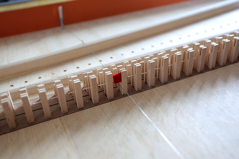

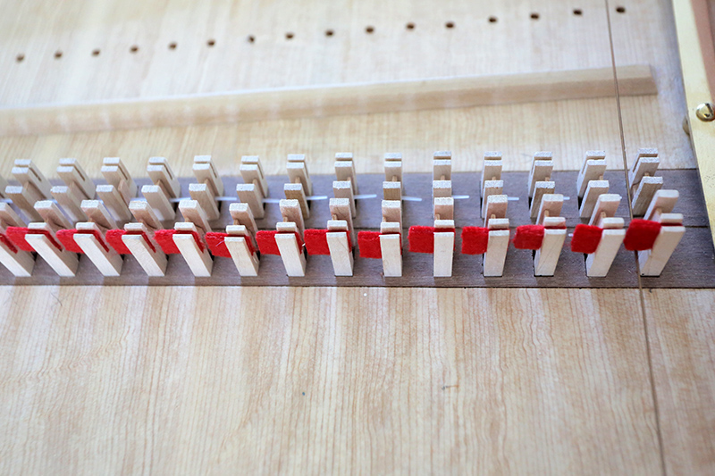

Je vais donc suivre ton conseil, qui est aussi celui de Xerpemgam de Metabricoleur (qui m'a très généreusement offert le plan!), et monter les étouffoirs sans les coller aux sautereaux.

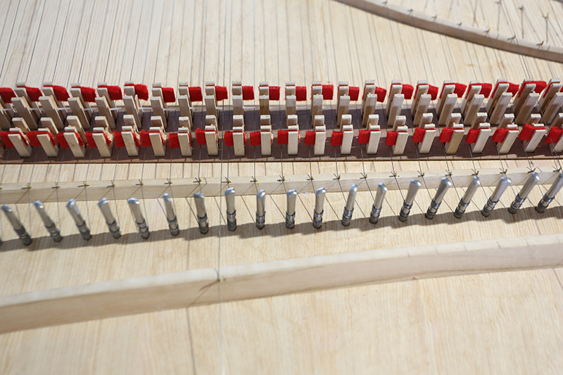

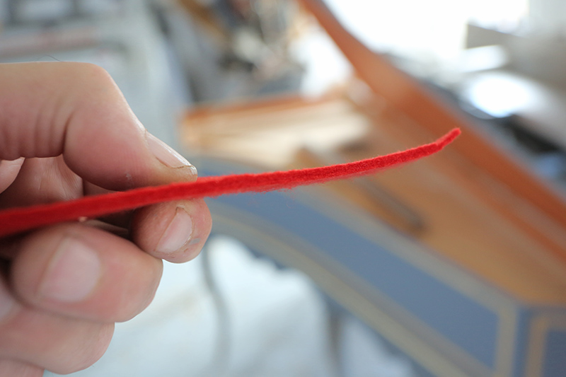

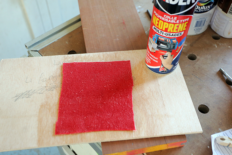

Pour ça, je vais utiliser deux épaisseurs de feutre collés l'une à l'autre.
Voila, ça fonctionne parfaitement.
Du coup les fentes ne sont pas assez profondes, je dois donc les reprendre à la SAR.

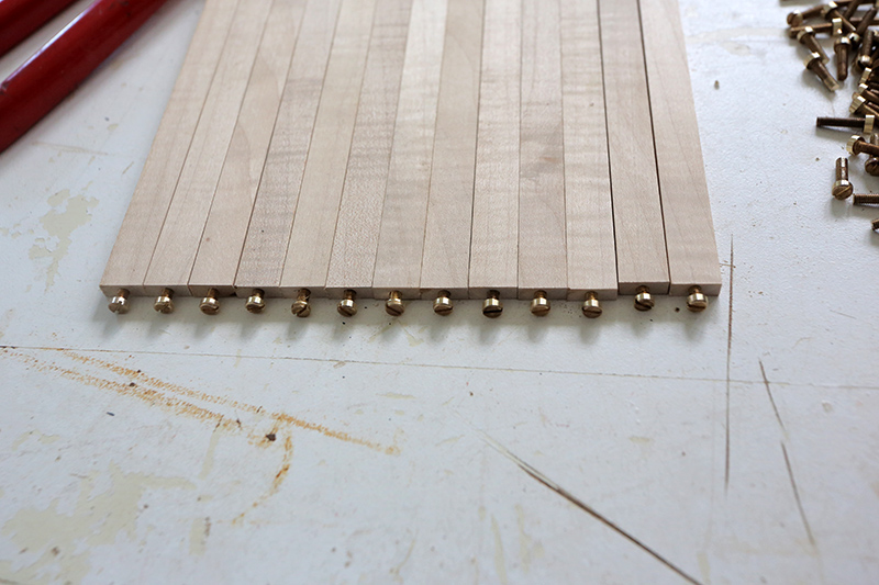

Je pense que je vais équiper les sautereaux d'une vis de réglage, ça devrait grandement me simplifier la tâche!
A suivre...
diomedea
Messages : 1340
Message par diomedea »

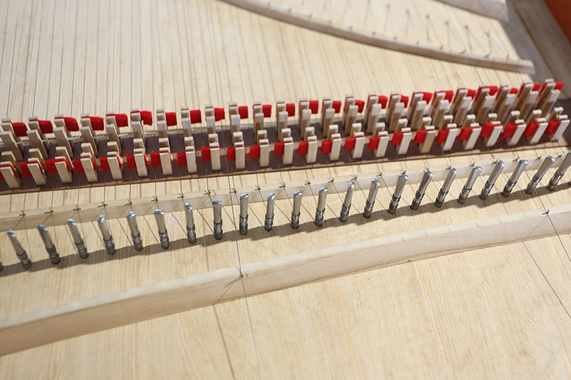

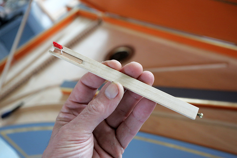

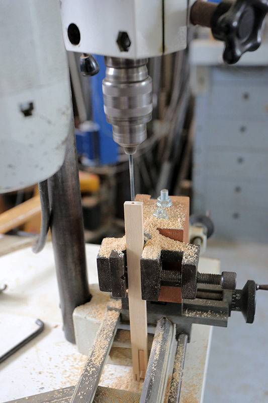

Bien... C'est assez long, car chaque opération doit être répétées 90 fois.

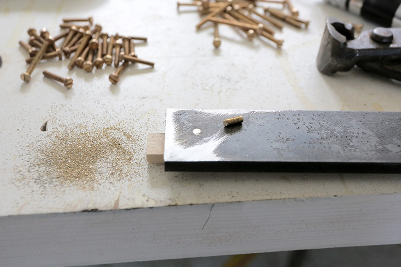

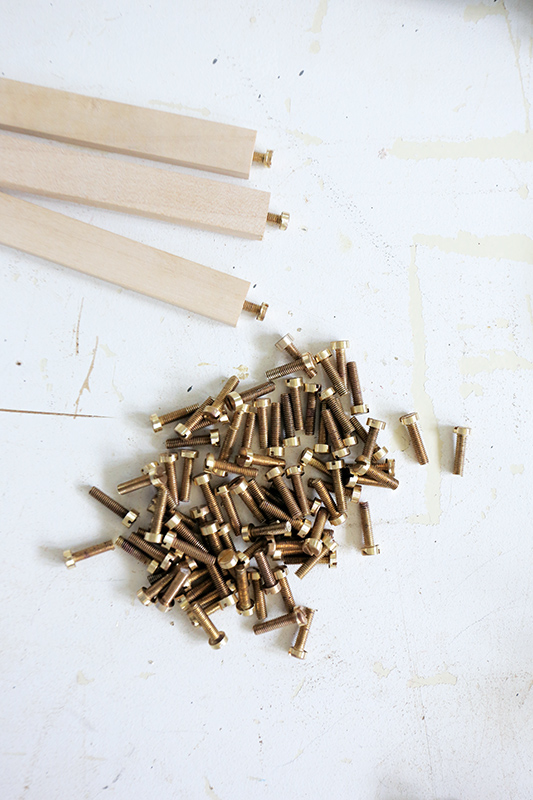

Pour les perçages des vis des sautereaux, j'ai ressorti ma petite perceuse fraiseuse.
Je vais utiliser des vis M3 en laiton que j'ai en stock. Leurs têtes sont trop larges de quelques 1/10 pour passer dans les registres, j'ai donc dû les reprendre au tour.
J'ai également dû les recouper, pour ça j'utilise une chute de plat en acier taraudé qui me sert de gabarit, un coup de pince coupante et quelques coup de limes les mettent rapidement à la bonne longueur.
Les taraudages à la perceuse.
Je m'arrange pour qu'elles soient serrées en fin de vissage, pour qu'elles ne puissent pas se desserrer seules.

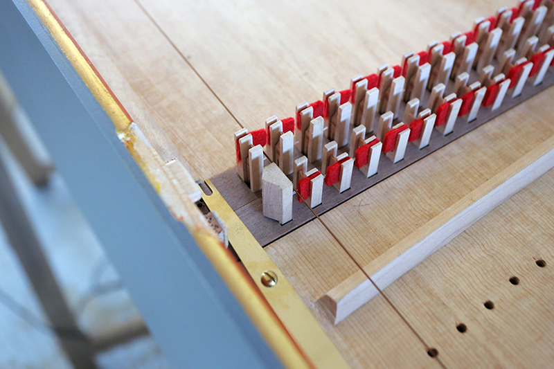

Après avoir repris les fentes des étouffoirs, j'ai pu les poser. Pas de colle, ils sont montés serrés, ce qui me permet de les repositionner à souhait.
Voila pour le 8', plus qu'à faire pareil pour le 4'!
A suivre...

caribou a écrit :Je suis surpris que les étouffoirs ne soient que coincés, vu la pression en porte-à-faux qu'ils subissent, ça ne bouge pas ?
Il ne faut pas les coller, car ils doivent pouvoir être repris si nécessaire. Ils ne sont pas en porte à faux, ils viennent juste toucher la corde quand le sautereau est en position basse posé sur la queue de la touche. Le réglage est assez subtile d’où la vis.

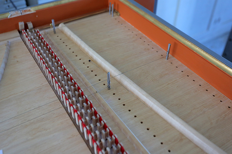

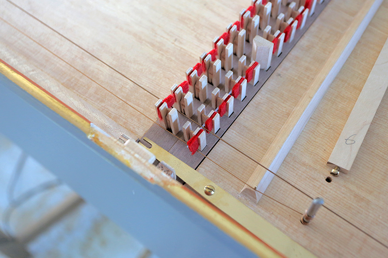

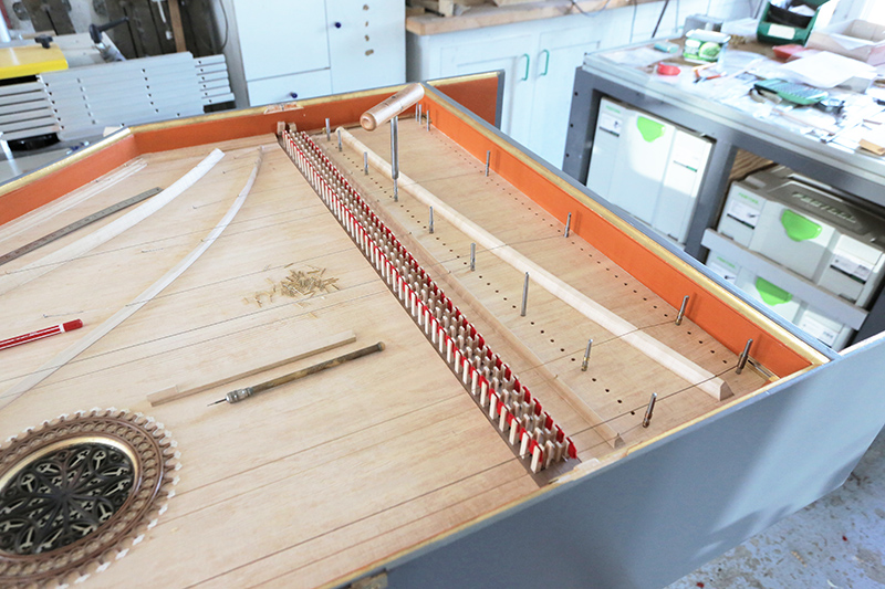

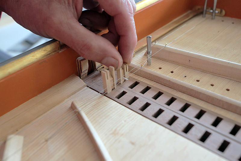

J'ai donc repris la pose des cordes...
Pour être certain qu'elles soient toutes placées à bonne distance, je me suis fabriqué un faux sautereau gabarit.
Il mes suffit d'y mettre la corde en contact et de marquer l'emplacement des pointes avant de les planter.

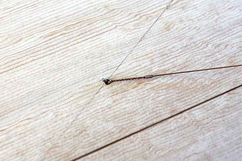

Je me suis rapidement rendu compte après un "ploinggg", que les pointes de guidages n'étaient pas assez solides pour ancrer les cordes!
Du coup j'utilise des pointes en inox aux quelles je supprime la tête.
A suivre...

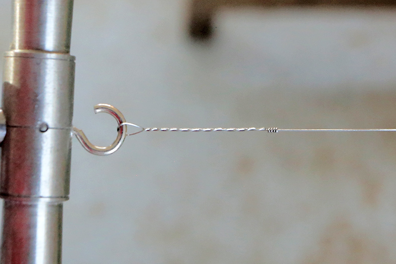

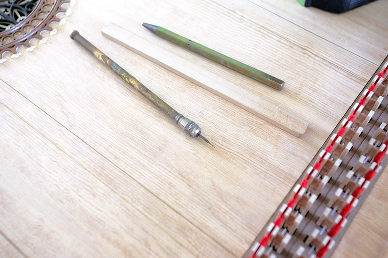

Mes premiers essais pour créer les boucles n'étaient pas très concluants, mais après un peu d'entrainement j'y arrive!
J'ai laissé tomber la perceuse pour utiliser ma clé, bien plus facile à maitriser.
Celle ci est un peu longue, mais elle est sera solide!

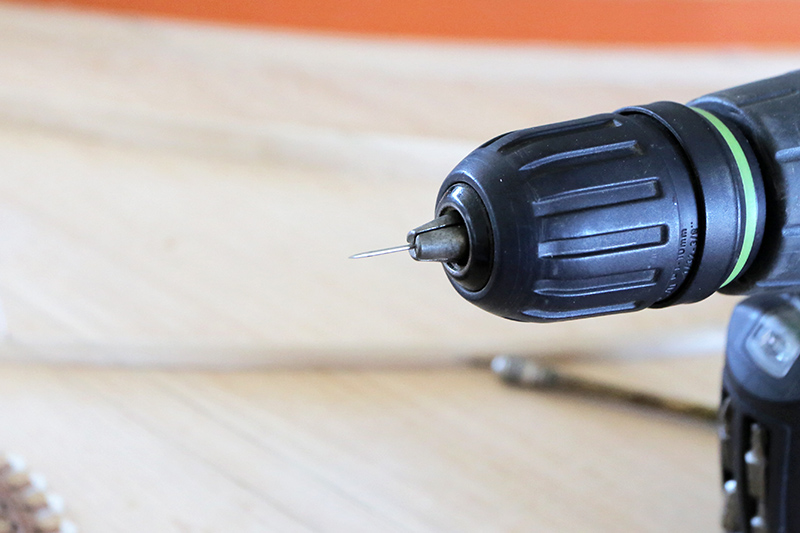

Ma drille à main, vestige de mon époque modéliste! en arrière plan, le sabloir que j'utilise en chasse-clous creux.
Pour faire mes avant trous je n'ai rien trouvé de mieux que cette pointe en acier trempé.
Une fois posée toutes les cordes de "La" ainsi que les extrêmes, j'ai posé les "Ré #", située à égale distance entre deux "La". Cette méthode me permet d'équilibrer les distance entre les pointes d'ancrages.
A suivre...

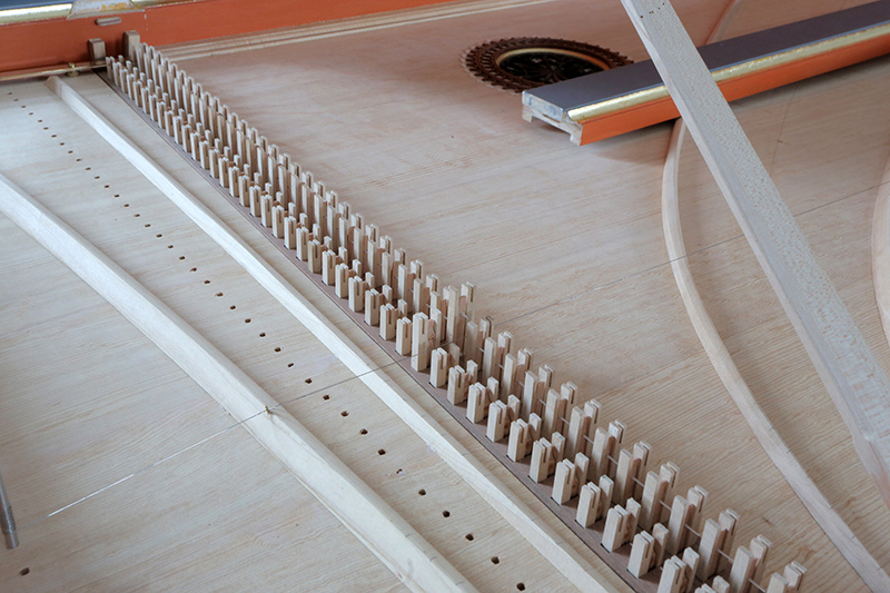

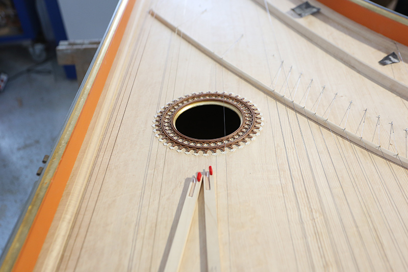

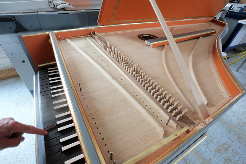

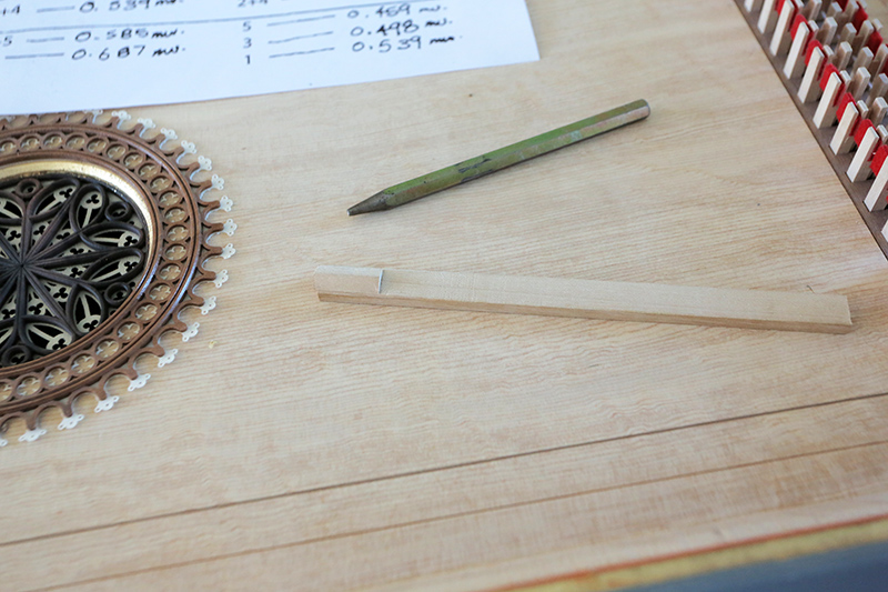

A force de donner des coups de marteau, la rosace à fini par se décoller! (voir également la première photo) Je vais essayer d'imaginer un système pour la recoller sans à avoir à ouvrir le fond.
A suivre...
Messages : 6279
Oh diantre!!! Le collage n'était pas fait sur une assez grande surface?
