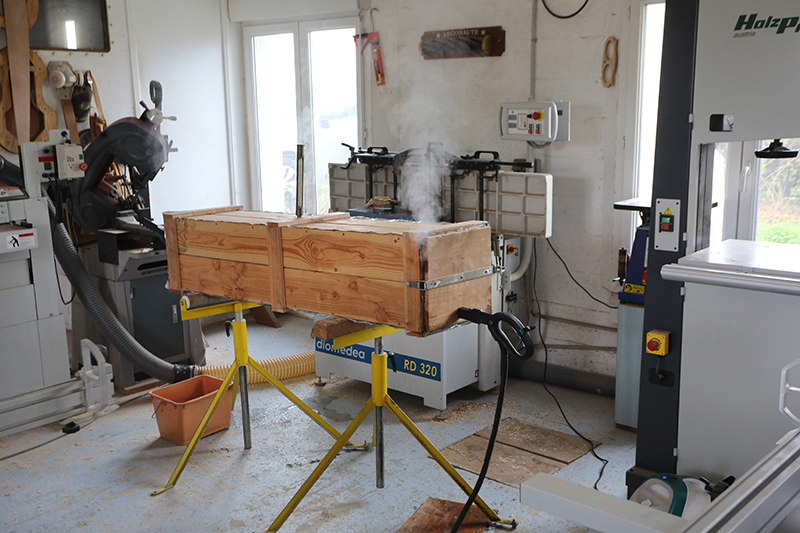

diomedea a écrit :Et bien il ne me reste plus qu'à trouver un petit appareil vapeur comme celui-là et à me fabriquer une étuve ! :D Quel est le type d'isolant que tu as utilisé ?
Il s'agit de la couche externe pare vapeur d'un isolant mince comme celui ci.

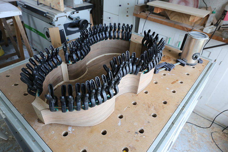

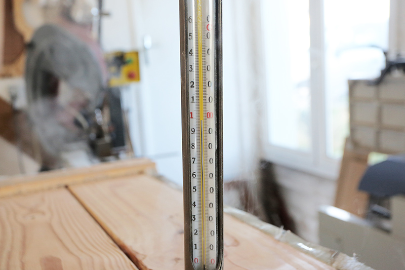

Je ne pensais que cette étuve soit si utile!
99°C
Je l'ai plus accentué que sur l'essai.
Et la partie centrale.

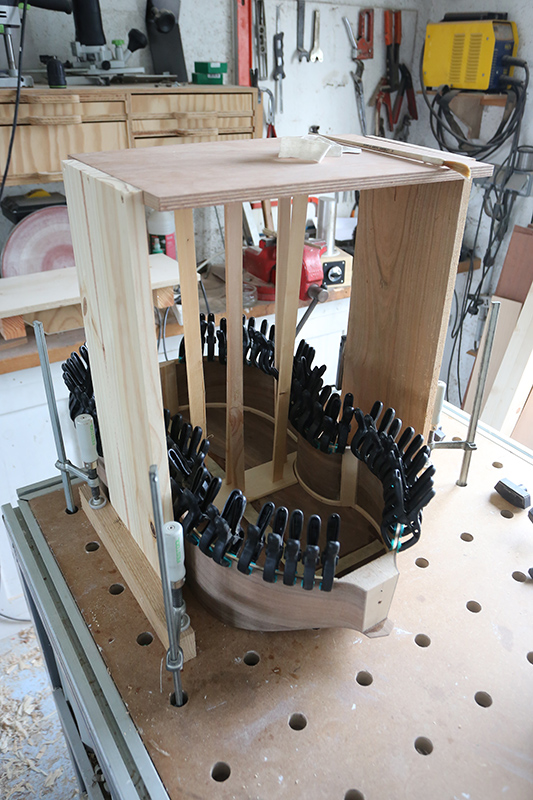

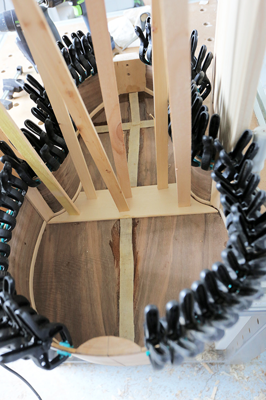

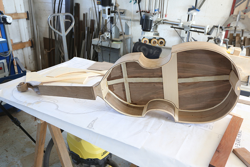

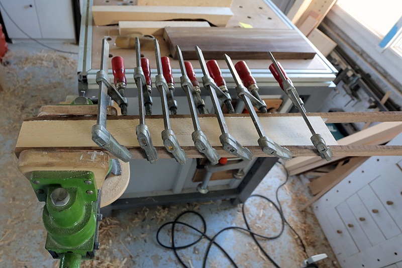

En attendant que les éléments de la table sèches, je poursuit la fabrication de la caisse, en formant les contres éclisses de la table.
Puis leurs collages.
Pour coller le pont, je me suis improvisé un ciel d'ébéniste.
Et enfin j'ai collé les bandes de tissus de lin de renforts. Je ne voyais pas bien ce que je faisais, ce n'est pas très droit! La photo le met bien en évidence!
A suivre...

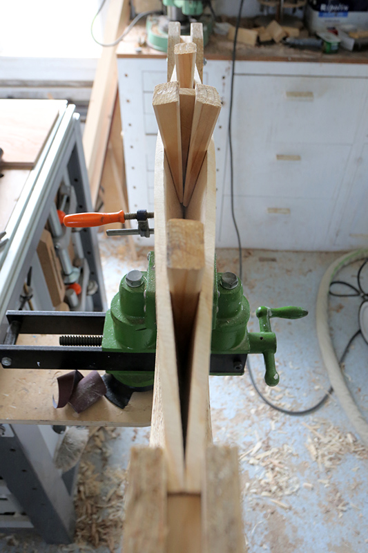

En fait, c'est les deux, c'est à la fois cintré et sculpté.
Ici c'est Gesina Liedmeier, luthière néerlandaise réputée, que l'on voit fabriquer une table de basse en 3 parties.
La mise en forme des flancs à la vapeur.
La partie centrale est formée au fer à cintré avant assemblage.
Et enfin, mise en forme au rabot.
Pour les tables en 5 parties, on utilise plutôt le fer à cintrer.

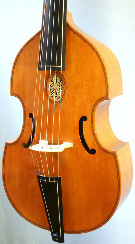

Ici une autre luthière.

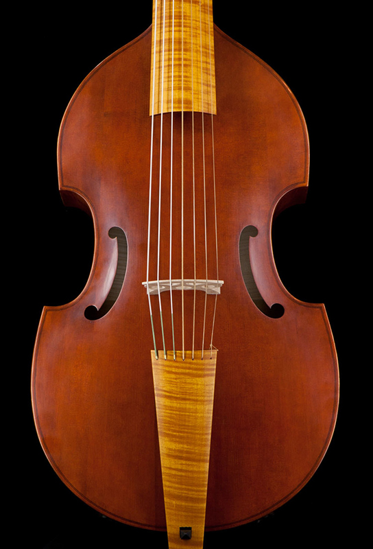

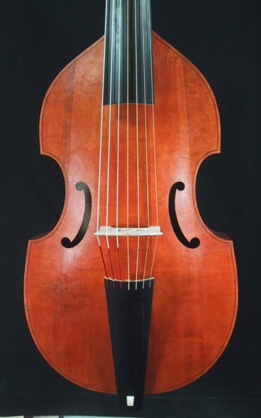

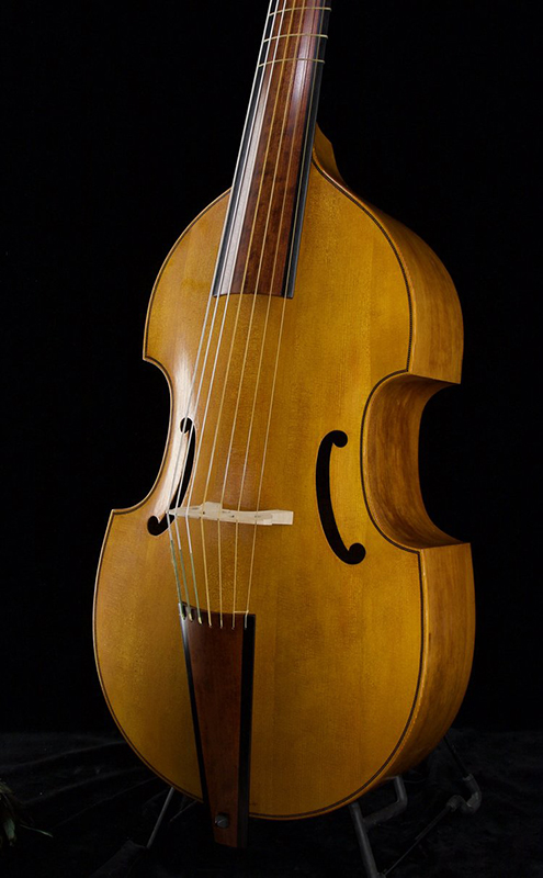

Justine Belot, une jeune luthière de grand talent avec qui j'échange régulièrement, fait toujours ses tables de basses en 5 parties comme ci sessus.
Une de ses œuvres.
Messages : 2142
Message par Alexlyvity »
:shock: :shock: :shock:
Ce fond ! Cette tête ! Elle ne rigole pas la dernière luthière !!!
Très instructif sinon !
Je réagis aussi aux rabots noisettes qu’ils utilisent. C’est marrant que ce soit toujours des rabots type Ibex, sans jamais de tenue sous la paume alors que c’est si simple à faire (en prolongeant le coin par exemple). Qu’est-ce qui fait que ces rabots soient si plébiscités ?
J’ai comme élément de comparaison mes propres rabots, à savoir le Lie Nielsen 100 à semelle bombée que je conseille à tout le monde, et les petits rabots noisette de Veritas :
viewtopic.php?f=20&t=16224&start=420
Et j’ajoute que si j’ai vu des rabots Ibex, je n’ai jamais fait de copeaux avec.

Alexlyvity a écrit ::shock: :shock: :shock:
Oui, elle est très douée! mais ce n'est pas elle qui sculpte les tête.
Alexlyvity a écrit :Je réagis aussi aux rabots noisettes qu’ils utilisent. C’est marrant que ce soit toujours des rabots type Ibex, sans jamais de tenue sous la paume alors que c’est si simple à faire (en prolongeant le coin par exemple). Qu’est-ce qui fait que ces rabots soient si plébiscités ?
Je l'ignore... Mais pour posséder à la fois les Ibex et les Véritas à pommeaux, je suis bien plus à l'aise avec les premiers...

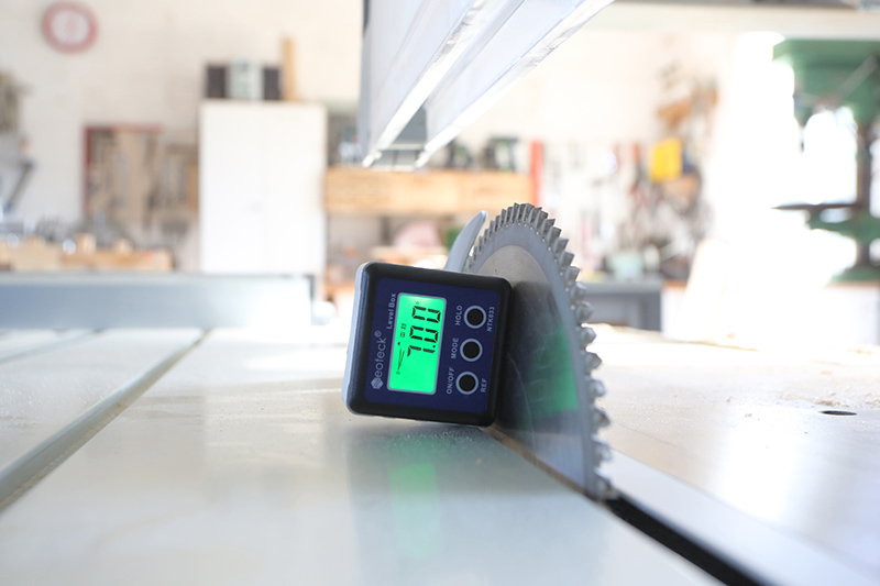

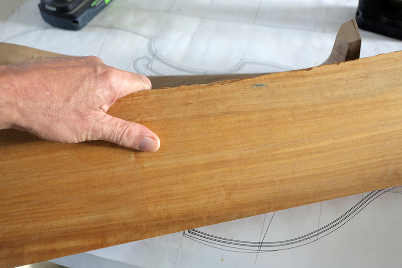

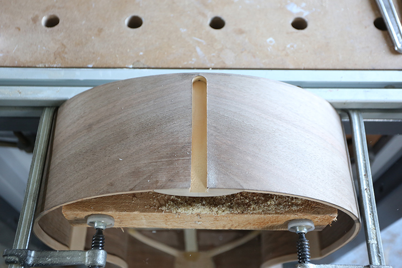

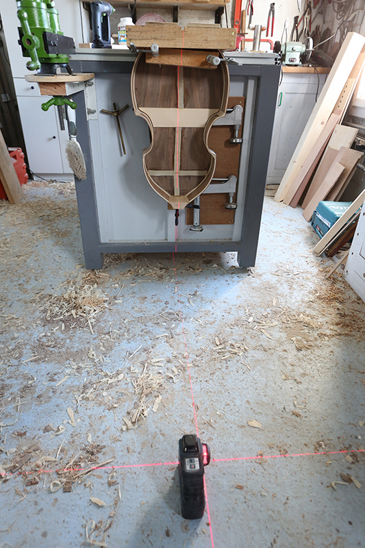

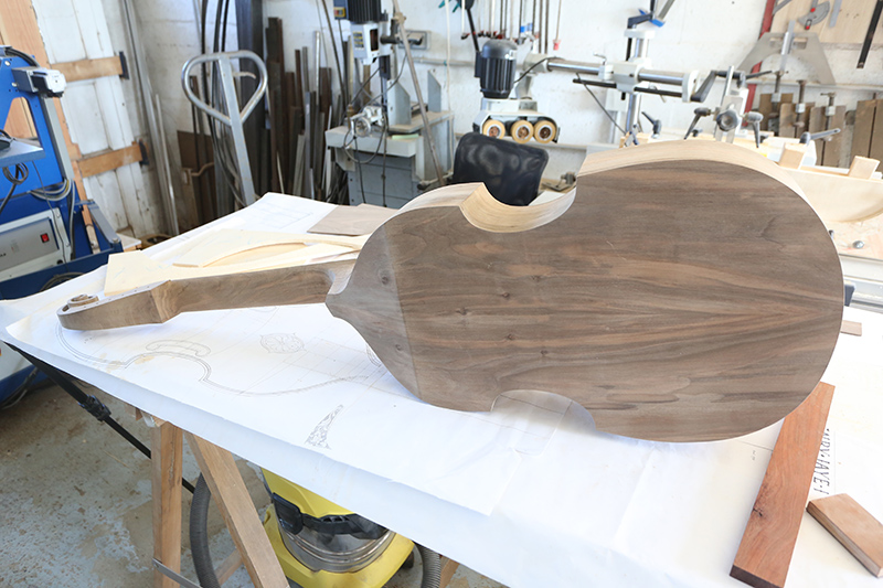

Habituellement je fais cette opération avant de coller le fond, mais cette fois j'ai simplement oublié!
Pour positionner la viole, j'utilise mon laser, tout en sachant que l'établi est parfaitement de niveau. C'est là que je me rends compte de la bande de lin est vraiment de travers! Pas grave, je l'enlèverai et je recommencerai...

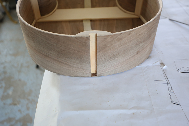

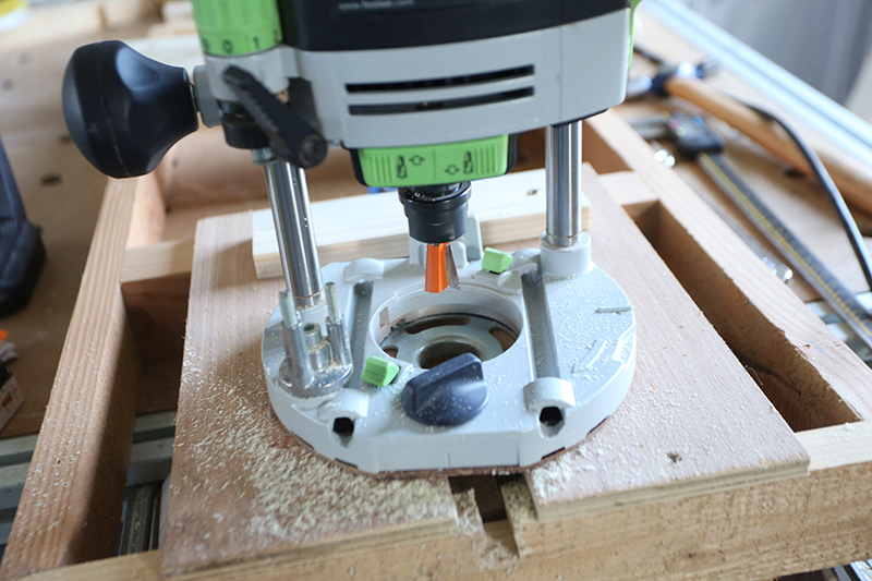

Le centrage de la rainure se fait en utilisant une pointe, il s'agit ici d'une aiguille d'injecteur diesel. Très utilise dans les ateliers, ces aiguilles en acier très durs servent à des tas de choses.
La qualité de la défonceuse et de la fraise font que j'ai fraisé la rainure de 10mm de profondeur en une seule passe. Sinon j'aurais au préalable crée une première rainure avec une queue droite, en plusieurs passages, avant de passer la fraise à queue d'aronde, qui, elle, doit être impérativement utilisée en une seule passe.
La fraise a un angle assez faible de 7°, celles que l'ont trouves couramment ont plutôt de 14°.

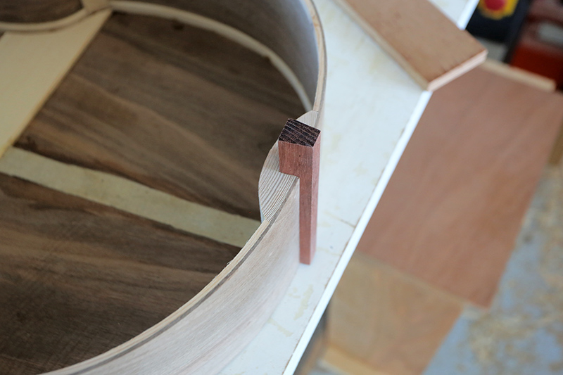

Et là j'ai hésité... J’arrondis l'ancre? ou j’équarris la rainure?
Allez, restons classique!
A suivre...

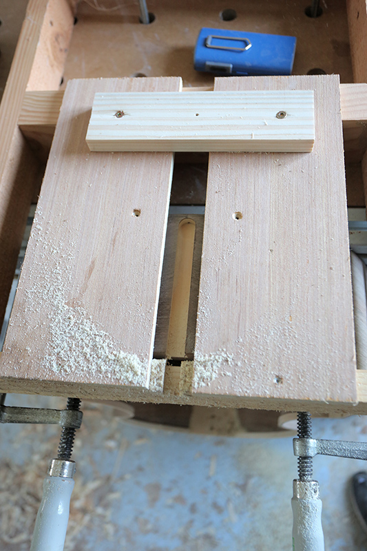

Pour l'ancre je garde la même méthode que pour les précédentes, c'est à dire à la SAF en inclinant la lame.

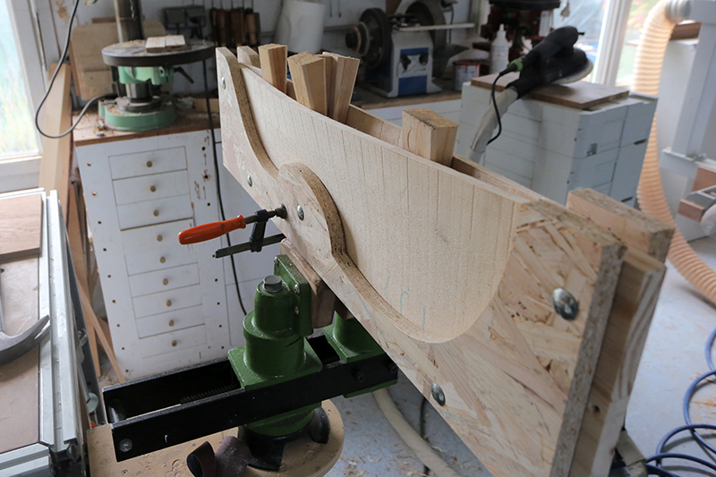

Puis j’improvise un montage avec quelques chutes de bois.
J'ignore que quel bois il s'agit, mais il est extrêmement dur!
Elle rentre légèrement en force.
J'ai également préparé le bois pour la touche, le centre en épicéa et les cotés en noyer.
A suivre...

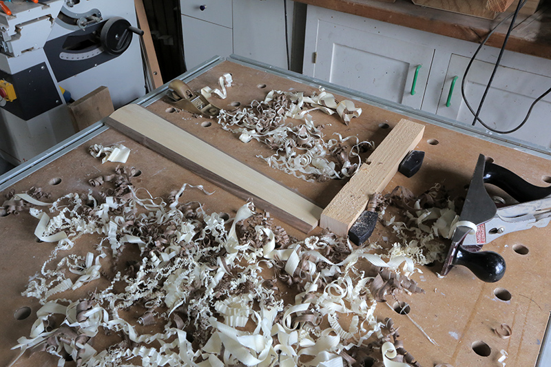

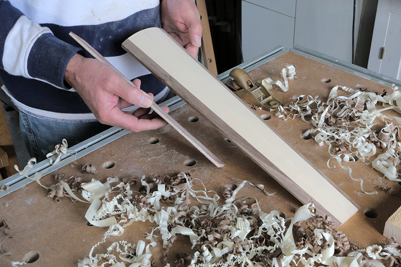

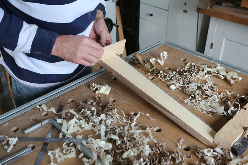

Pour ébaucher le galbe, j'ai sorti mon vieux Stanley.
La finition est faite avec le petit Lie Nielsen.
La courbure finale doit avoir un rayon de 80mm.
Et je termine à la cale à poncer.

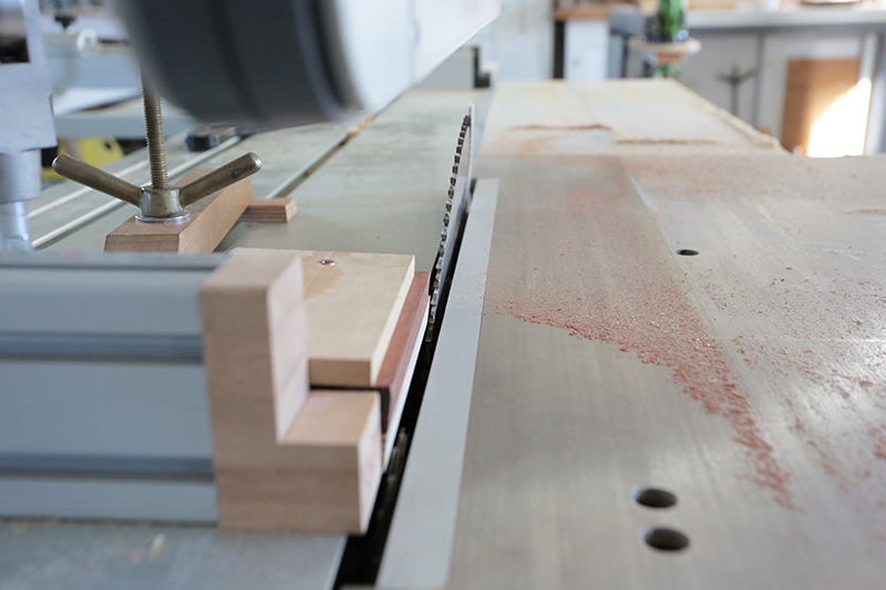

Avant de sculpter le manche, je vais devoir percer les trous des chevilles à la lousse, je vais donc me fabriquer les chevilles un peu en avance.
Pour ça le vais utilisé du citronnier de Ceylan, un bois dur et dense à grain fin.

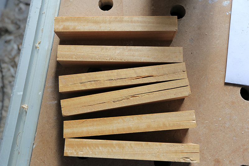

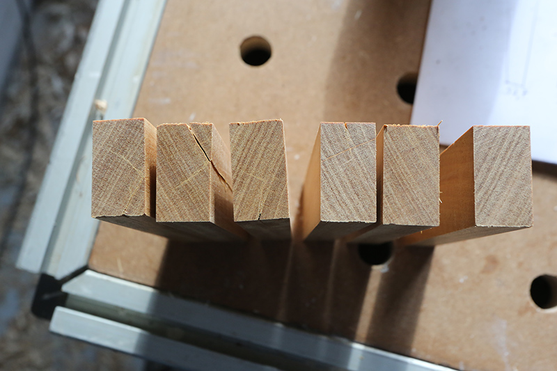

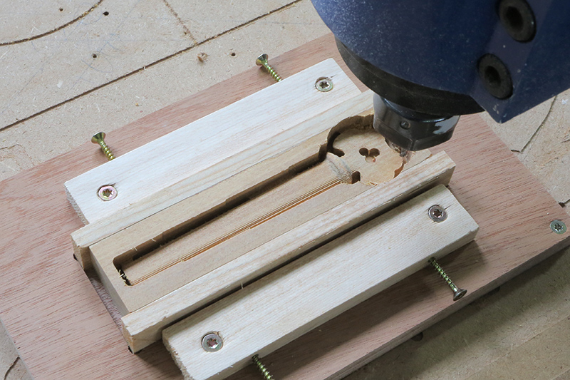

Afin de réserver le maximum de bois sans défaut à un autre usage, je vais essayer de les tirer dans un tasseau pris dans une flache pleine de fentes.
Sur les six, seuls deux ne présente pas de fentes. En observant attentivement et en les positionnant convenablement je devrai pouvoir les éviter...

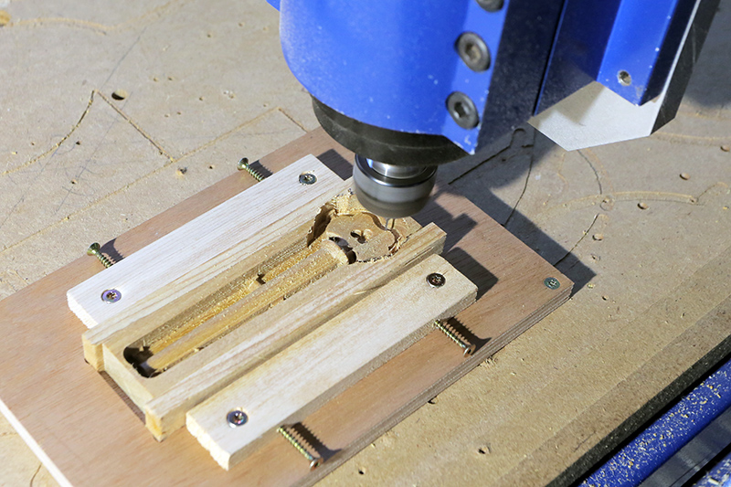

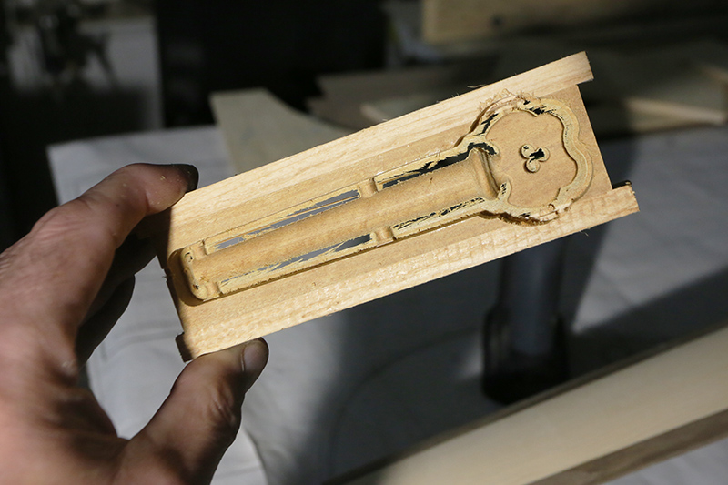

Les fraises de Ø2mm chinoises, elles sont pas chère et vous en avez plus!
3/10 de trop, c'est a prendre en compte, j'ai donc modifié le Ø dans CamBam
Avant de passer aux fraisages, les carrelets de citronnier reçoivent des flancs en bois moins nobles.
L’ensemble est ensuite positionné dans une poche fraisée au préalable en utilisant le dessin de la cheville, ce qui permet de les positionner avec précision.
J'ébauche avec la fraise de Ø2,3mm cylindrique.
Et la passe de finition avec une fraise de Ø1mm sphérique.
Le premier coté usiné, je retourne mon brut et je relance le programme, et j'ai ma cheville! Le tout prend 31min par face.
Après nettoyage.
A suivre...

diomedea
Messages : 1340
Message par diomedea »
A qui le dis-tu! :green:
Pendant que j'écris, elle est en train de terminer une cheville...
