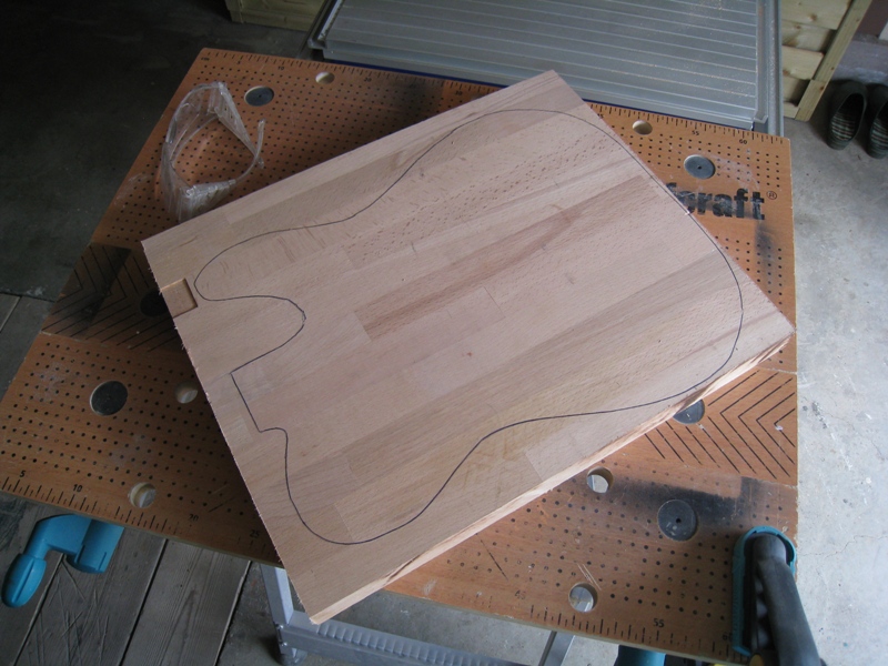

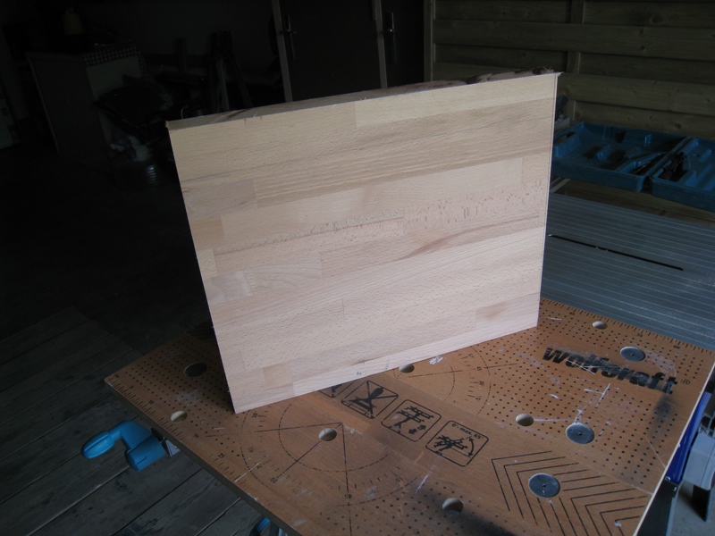

Ensuite, il me fallait du bois pour fabriquer le corps et ne voulant pas investir de suite, j'ai récupéré un chute d'un plan de travail... Oui un plan de travail, c'est du costaud, c'est du lourd mais parfait pour moi... Rien ne m'empechera de recommencer plus tard avec un type de bois plus approprié une fois mes techniques affinées lol

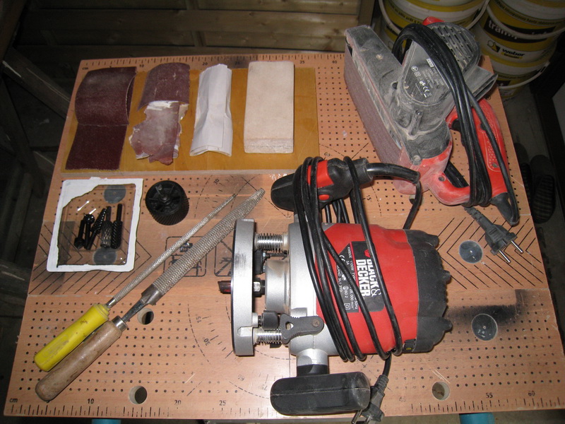

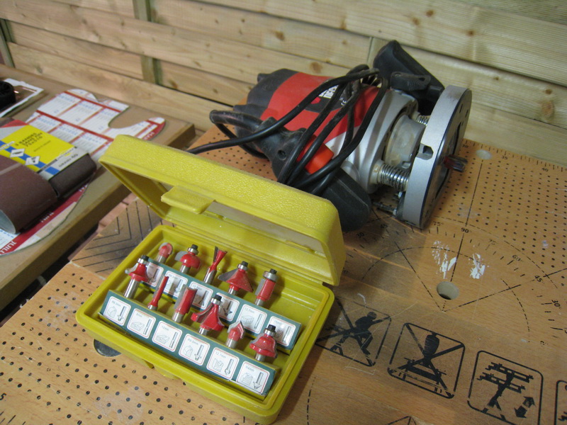

Puis les outils, bah comme je débute j'ai pas grand chose, une scie sauteuse, une ponceuse, une défonceuse avec des fraises (génial cet outil), papier de verre et limes... Merci papa!!! :roll:
J'ai acheter quand même des fraises à bois/métal pour perceuse (ça aide un peu lol)...
Allez c'est parti pour les photos...
-Mes outils
-Choix du bois: récup d'un plan de travail (et on ne rigole pas...)
-Elaboration du gabari & traçé sur le bois

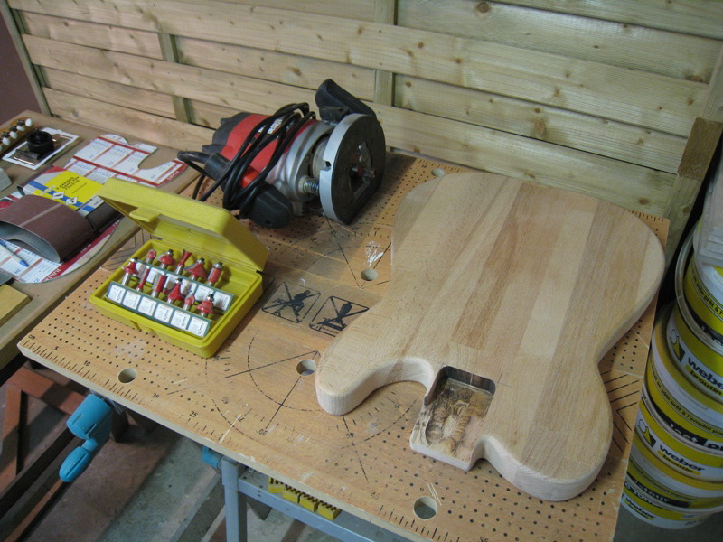

-Découpe à la scie sauteuse

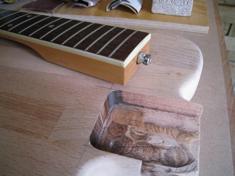

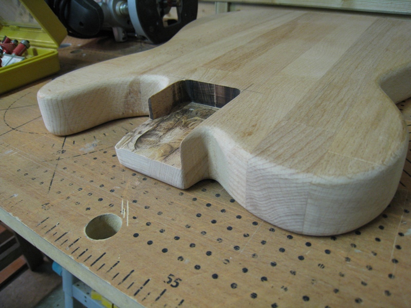

-Travail de la forme finale à la ponceuse, arrondi de l'ensemble et encoche pour le manche... Ponçage, ponçage et reponçage...
Y'a des marques noires, c'est normal, les fraises ne coupent pas très bien donc ça a fumé un peu lol

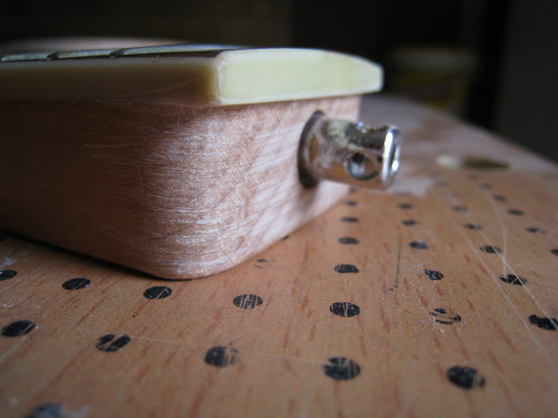

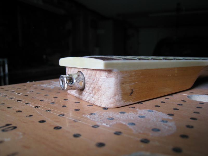

-Premier problème: Le manche a des angles droit et mon encoche est arrondie... :triste:
-Après pas mal d'hésitation, je décide d'arrondir le manche. :idea:
-Ca passe nickel... chui content :D

Le corps a l'air très bien usiné, à part un petit éclat sur le bord du neck pocket?
Bien vu l'idée d'arrondir le manche, ça t'est venu de suite ou tu as planché de longues heures avant d'avoir l'illumination?
Allez, ça a l'air vraiment bien parti, courage et bonne chance !! :app:

sinon, tu n'a pas fait de trou au bout de la defonce du manche, pour le reglage du truss rod?
Messages : 16023
Re: Premier projet : Style Telecaster
Tu ferras le trou de réglage dans la défonce micro j'imagine ?

@Neerb: -Oui il y un petit éclat sur le bord du Neck Pocket mais comme je vais aligner cette partie avec le manche, ce défaut devrait disparaitre.
-Pour l'arrondi du manche, j'avais deux choix: Soit je fais des angles droits sur l'encoche pour le manche, soit j'arrondi le manche... J'ai cogité une ou deux nuit là dessus avant de me décider mais c'était surtout la peur d'attaquer le manche qui me fesait peur :?

@Super Taz: Si si j'ai fais le trou entre temps mais je n'allais pas reposter une photo pour cela :sif:

Belle planche à viande, BoulGoom... et bienvenue. :beer:

Une guitare planche à pain, nickel! :baleze:
Non mon premier essai de luthe était dans le même matériau donc je ne rigole pas... :mrgreen:
C'est propre, et le hêtre c'est dense ca devrait claquer sévère! :aie:

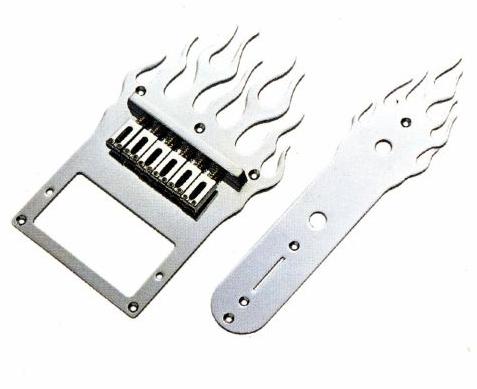

Voici la photo des pièces détachées que j'attends:
Je les trouve superbes, rajouté à cela un humbecker aec contour de mirco chrome et les micros blanc (si je peinds le corps et la tête en blanc) ou micros noir (si je peinds le corps et la tête en rouge-bordeau foncé) sans autres motifs ni plaque de protection (je sais pas encore) pour ne pas surcharger l'ensemble...
Bon pour l'instant, faut que j'aligne mon manche et c'est pas gagné lol
@Bientôt.
Salut ami lutheur !
En ce qui concerne le manche, comme le dit Captain, si c'est un "Morris Made In Japan" des 70's il doit être de bonne facture (entre nous si tu as démonté la guitare dont il est issu, tu viens juste de bousiller 500 à 600€ de prix de revente... :prr: -sérieusement).
En tout cas c'est propre, la fraise a un peu beaucoup tourné au fond du neck pocket hein? :mrgreen:
Pour le matériaux écoute... Une bonne partie des guitares de production asiatique entrée de gamme sont faites de la meme maniere mais en plus avec du bois pourri voire du medium alors avec du hêtre propre, c'est loin d'être le pire des contextes ! Je suis d'ailleurs assez curieux du résultat sonore du hêtre, très peu utilisé en lutherie finalement...
Sinon, je plussoie pour le choix du hardware, terrible !
Il va falloir pousser le délire jusqu'au bout hein? Une peinture métalisée serait le top non? Peut être des bandes aussi? Aller aller !!! J'adore déjà !!! :beer:
Neerb
Messages : 497
Message par Neerb »
Je plussoie avec Tubart, le hardware est super :)
Si c'est possible, je verrais bien le prolongement des flammes en sunburst sur le corps.
A mon avis, le plus facile sera avec des décalcomanies, parce que pour faire des flammes à la peinture, il me semble qu'il faut un certain doigté quand même (et du bon matos) ;)
Quand je parle de prolongement, c'est sur quelques centimètres hein, genre 1cm de jaune, 1cm d'orange et 1cm de rouge par exemple.
Il faudrait essayer de faire des simulations, je pense que ça peut aussi bien donner sur un corps blanc que sur un corps noir...
