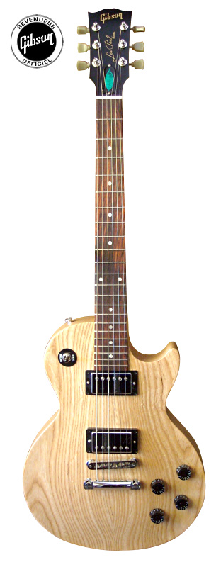

J'ai pour projet une petite LP en frêne, avec les techniques (électro et agencement intérieur) de celles de 59. Je n'ai pas de photos du bois sous la main mais dès que je le rencontrerai, je vous le présenterai :mrgreen:
Elle ressemblerait un peu à ça :
et serait faite comme ça :
-Corps en frêne blanc
-Table en frêne blanc aussi
-Manche/tête en frêne blanc encore (j'ai que ça, c'est du bois de récup :? )
-Touche en palissandre 22 frettes avec peut-être une incrustation seulement en 12° frette
-Diapason Gibson classique 24,3/4
-Accastillage chrome (Cordier, chevalet, mécaniques et boutons de potards en plus des micros), par contre mon sillet resterait blanc, sobre...
