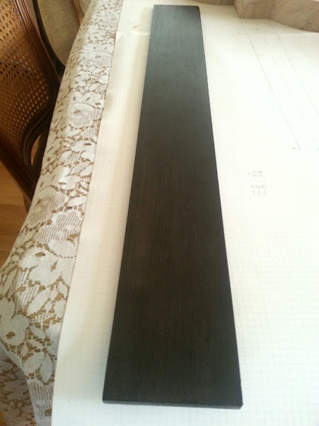

Entre temps j'ai acheter un truss road et une touche en ebene :
Ensuite, il fallait evider le corps à la scie à chantourner. Le "soucis" c'est que le corps, épais de 60mm ne passait pas dans la machine.
On a donc mis un coup de raboteuse pour le descendre à 48mm, et un petit coup de ponceuse pour que ce soit plus propre :
Et le resultat quelques heures après, une fois evidé:
