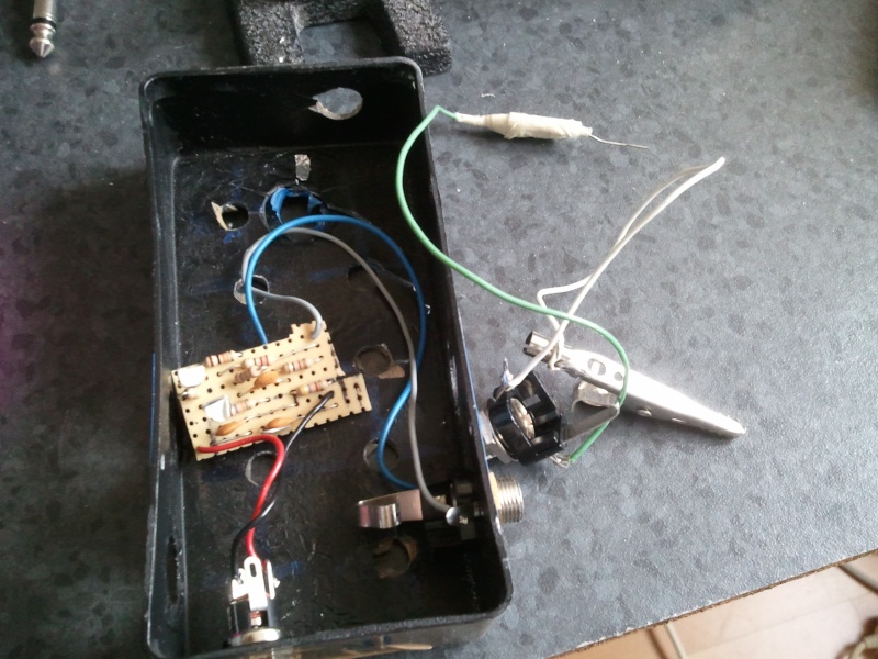

Rubrique astuce.
Je réfléchissais à comment tester un ampli sans générateur et sans oscilo. Je le faisais dans le temps quand j'avais la flemme de retourner à la voiture chercher un oscilo. Je prenais mon impédance-mètre qui générait du 1000Hz et j’utilisais en guise d'oscilo un écouteur d'ancien téléphone. L'écouteur doit être à haute impédance, donc venant des téléphones noirs, gris, ou vert à cadran. Comme tu n'as pas d’impédance-mètre tu prends un accordeur qui génère un la à 440Hz. Tu le branches sur l'entrée en l'atténuant (potar en entrée ou pont de résistance) ou volume de l'accordeur, puis tu balades ton écouteur d'étage en étage jusqu'à entendre ton problème et cerner l'étage fautif.
Evidemment c'est très aléatoire, un peu tout ou rien, mais pour vérifier vite fait, ça marche et ça m'a sauvé plus d'une fois dans Paris, quand ma voiture était garée loin.
Tu peux aussi avec ce type d'écouteur tester les sorties puissance d'ampli sans problème à condition qu'ils ne soient pas à lampe .
Sinon ce qui remplace très bien un oscilo, c'est un voltmètre électronique. Mais j'imagine que tu n'en a pas.

fait toi un generateur de son et une sonde :wink: (va voir sur TG)
une petite sonde qui permet d'injecter un signal en entrée ou de traquer depuis la sortie ou ça deconne
sinon vu que c'est du matos ancien il y des chances que les chimiques soit peut etre malade
première chose avant de démonter ,triturer ect....
chope le schema
ensuite regarde sur le chemin du signal en le remontant mais il se peux aussi que ton bruit soit une multitude de mauvais contact lié à la vieillesse et ou l'usure :wink:
donc debranché ! tu enfiches les jacks pleins de fois et tournes les potards dés fois ça arrange le truc
ma jen fuzz quand je l ai redemarré rien je debranche je reverifie ,tourne les potards enfiches les jack ect....
:xfiles: en rebranchant j ai reculé de 3 m :lol:
