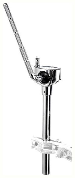

Oui j'y ai pensé :lol: En fait mon projet est fortement inspiré des basses Kydd http://www.kyddbass.com/ et il y aura un pied de ce style à partir d'un pied de micro ou d'un pied de cymbale.

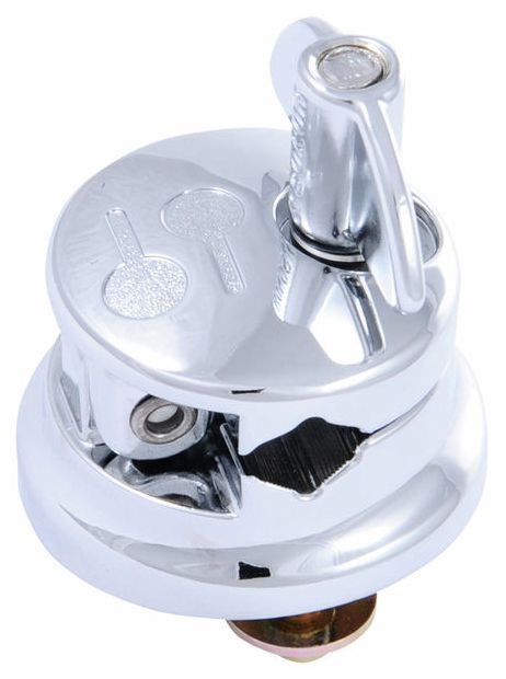

fidler a écrit :J'ai fait ça aussi sur une CB pour un pote, c'est super, il est vachement content avec. c'est un pied de caisse claire, articulé dans tous les sens, c'est nickel.
C'est ça l'idée mais avec ça dans le pied :
Et ça au dos de la contrebasse :
C'est une attache de tom en fait mais avec une contrebasse au bout ^^
Ton système est encore mieux mais moi il va y avoir des méca au cul de la contrebasse.
