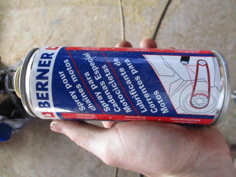

Ah ouais elle est nickel, cool :linux:
Tiens c'est ça dont je te parlais pour lubrifier les mécanismes :
