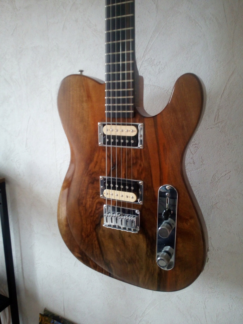

J'ai déjà travaillé sur une guitare sous forme de demi journée avec un luthier (photo) ci dessous Image

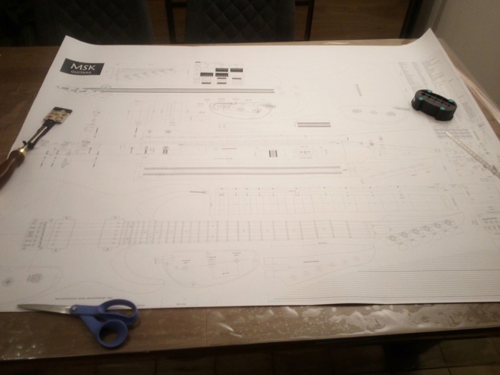

Sinon la guitare j'ai trouvé un plan détaillé sur internet, je pense partir la dessus :
https://www.electricherald.com/diagrams ... K1HH24.pdf
https://www.electricherald.com/msk-guit ... templates/

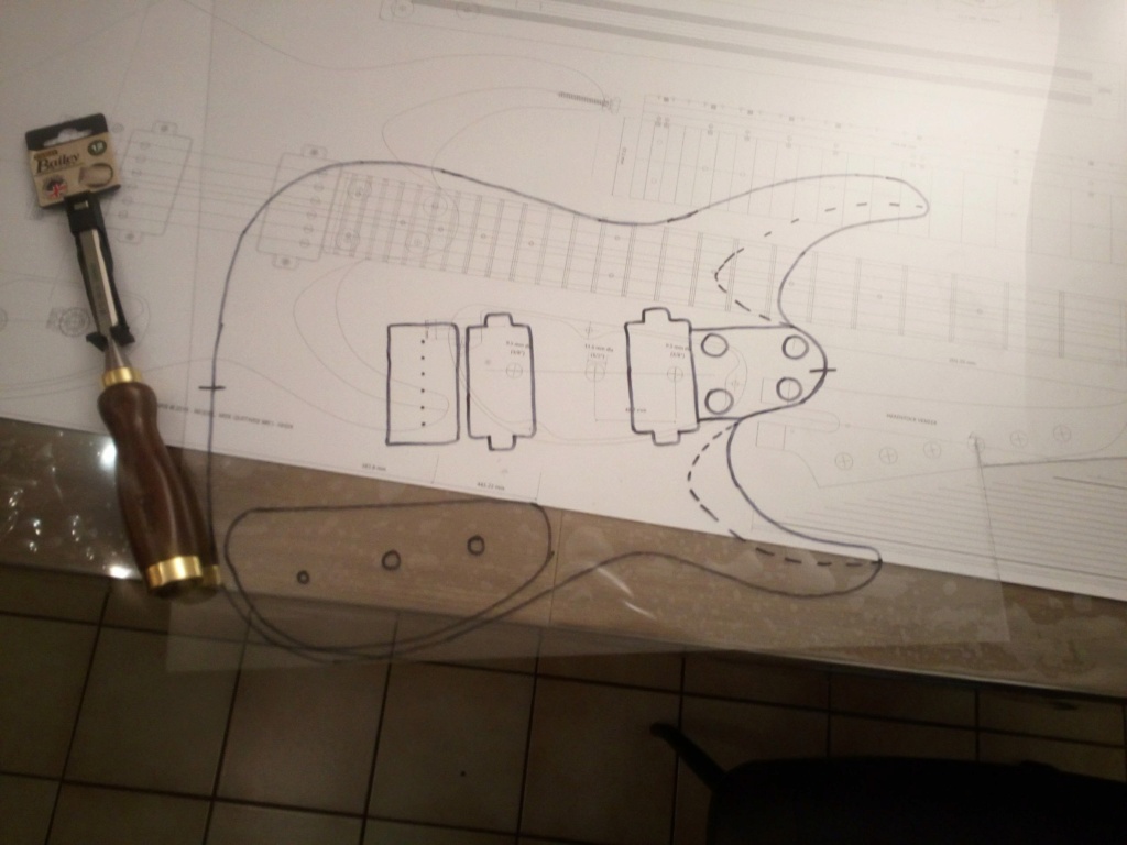

J'ai également fait imprimer en A0 le plan de la gratte:
et j'ai repris sur un plastique transparent le contour du corps afin de le poser sur le bois lorsque j'irais le choisir et acheter :
D'ailleurs pour le bois, je suis tombé sur une photo de gratte sur le net :
Quelqu'un peux me dire de quel bois est faite la table de la guitare?

Damien59 a écrit :D'ailleurs pour le bois, je suis tombé sur une photo de gratte sur le net :
Probablement de l'érable.
