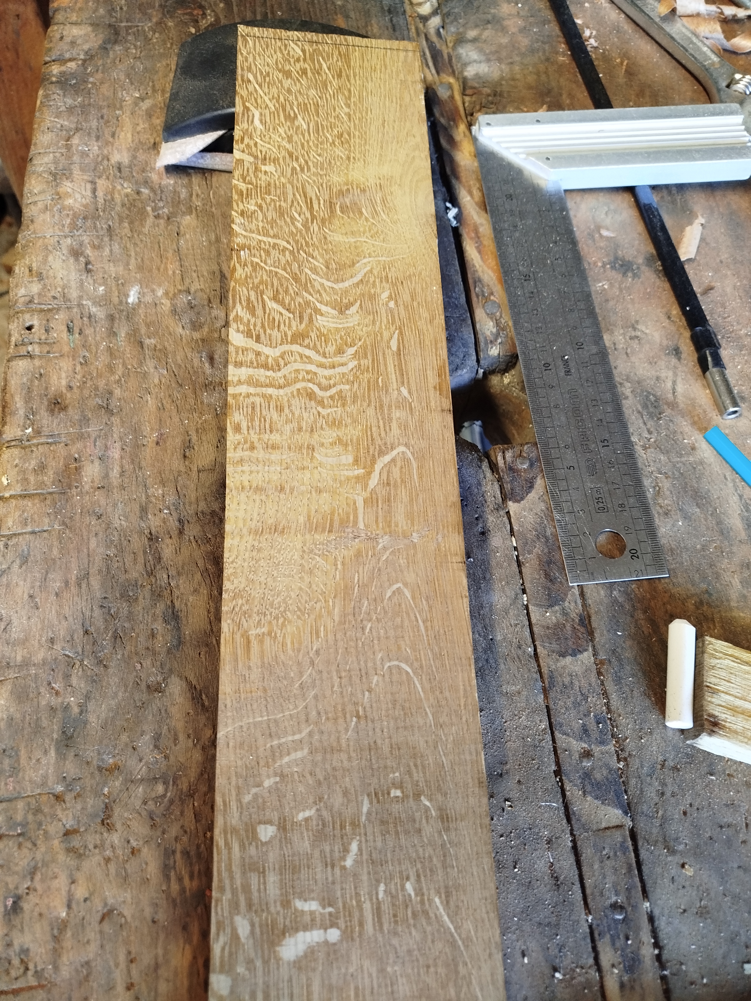

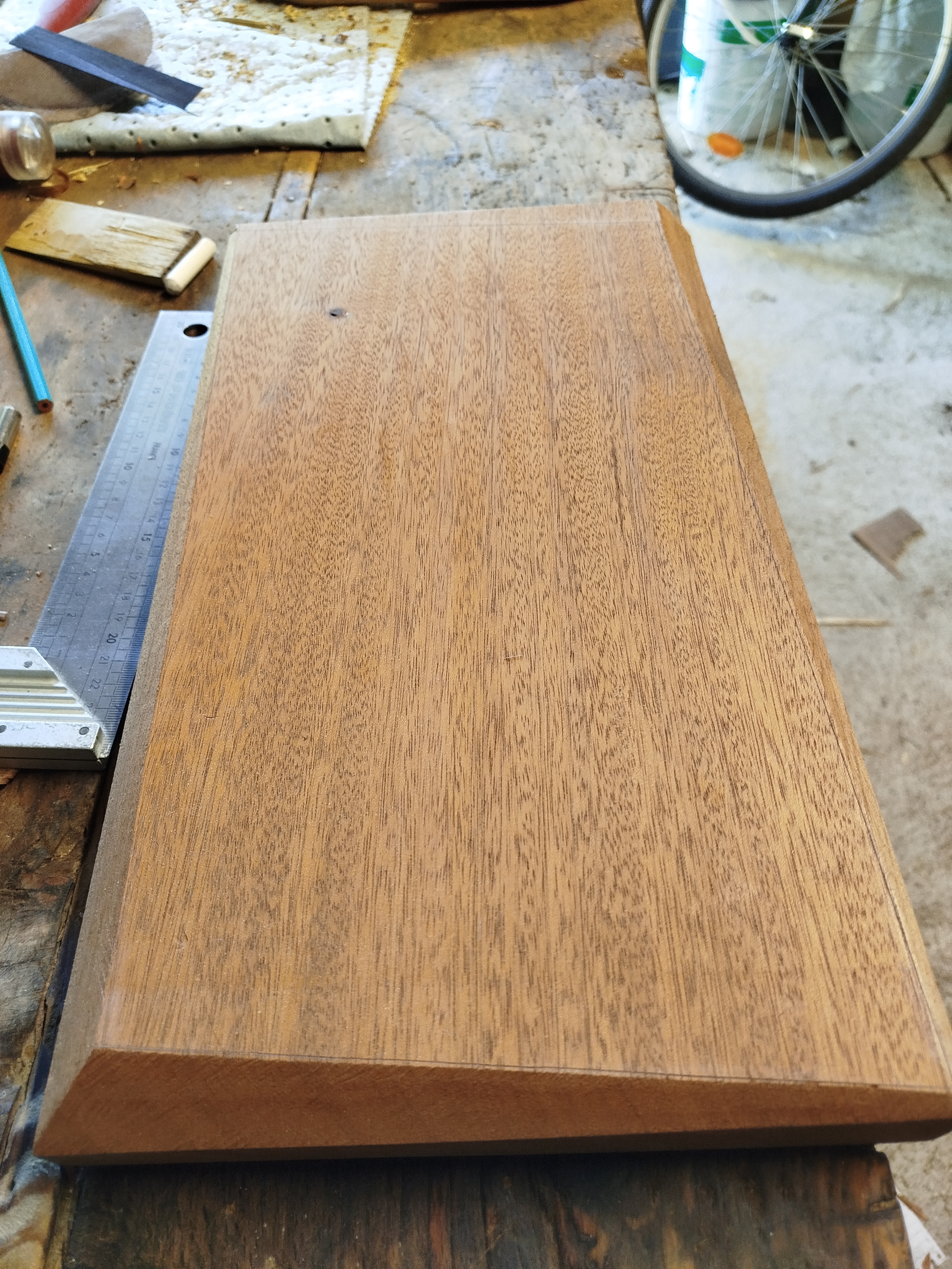

Hop, un nouveau truc qui me trottait en tête depuis un moment, j'avais ce bout de bois rouge (niangon ou du genre), je tournais autour sans que les idées qui venaient ne me satisfassent pleinement, et puis j'ai eu l'inspiration il y a peu, un truc retro futuriste àlakon. Mais je fais ça avec du bon matos, alors je vais m'appliquer (et essayer de la finir :green: ).
Corps en bois rouge, ailes du manche pareil, centre chêne (magnifique maille sur quasi quartier) encadré de placage poirier teinté dans la masse 9/10 pour faciliter la teinte des ailes. Tout le rouge sera teinté noir (teinte mordante des frêres nordin). Touche chêne maillé. Normalement, incrustation d'un logo en chêne à la place du micro manche, puisqu'il n'y en aura pas, ça ne sert à rien je ne compte pas faire de jazz avec cette guitare :green:

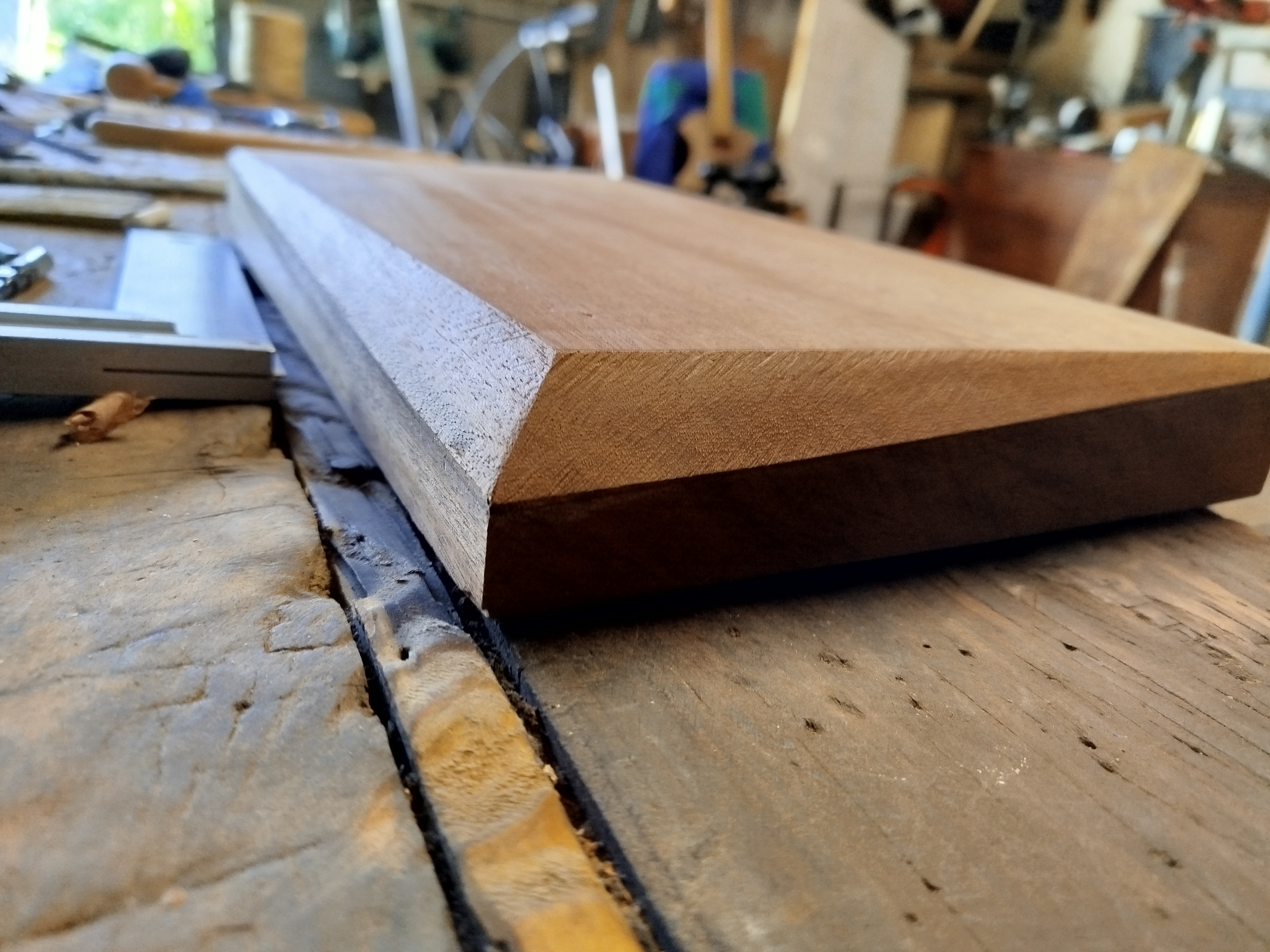

Corps et chanfreins avancés :
Manche :
Touche :

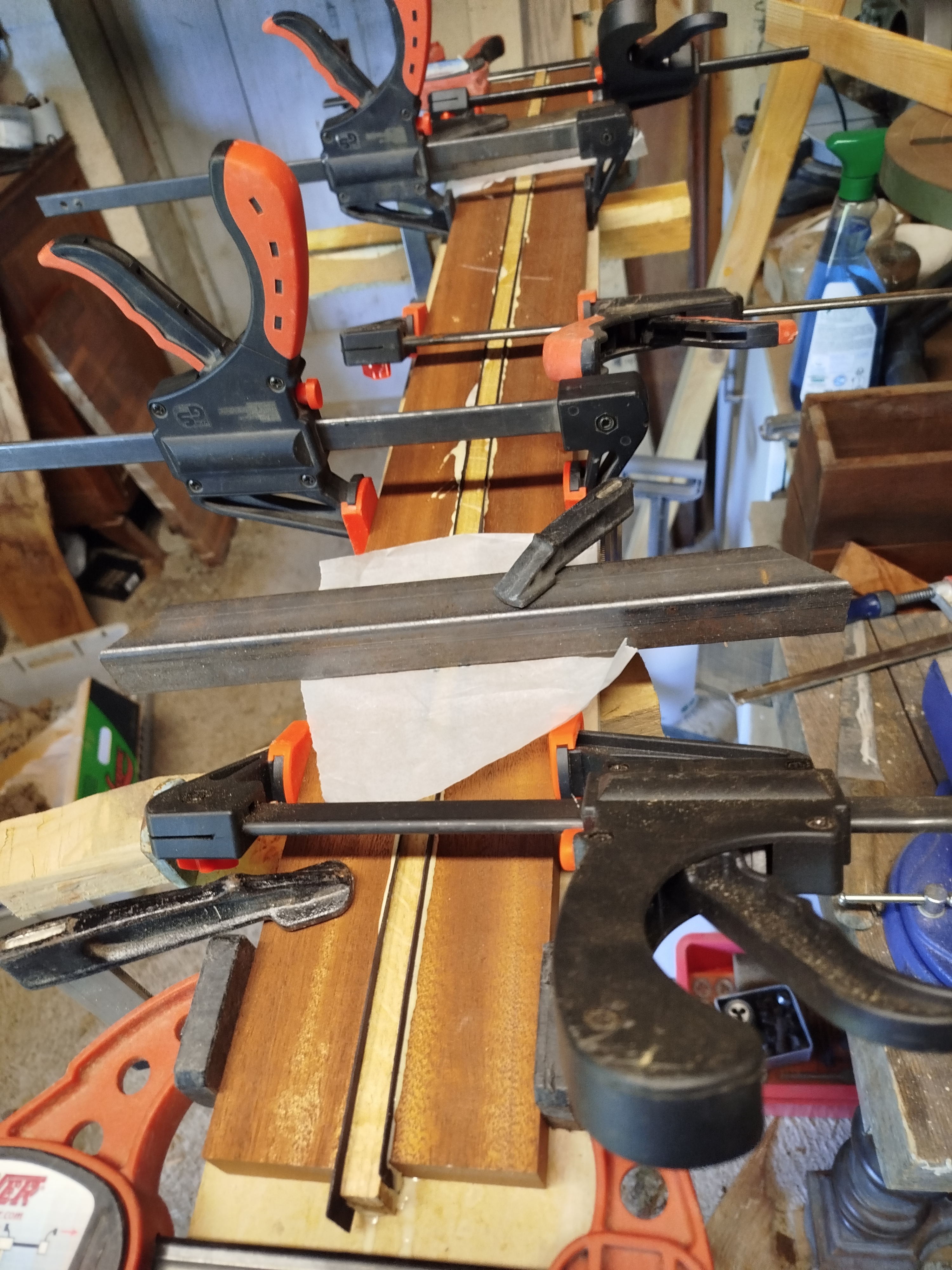

Collage (c'est chiant avec les placages intermédiaires, en fait) :

Manche à recommencer, bon collage mais je n'avais pas fait gaffe à un truc.... Il va falloir que je vérifie le parallélisme de mes fers de dégorabo.....

TangerineDream a écrit : ven. 19 juil. 2024 10:53 Manche à recommencer, bon collage mais je n'avais pas fait gaffe à un truc.... Il va falloir que je vérifie le parallélisme de mes fers de dégorabo.....
Belle idée ce manche et cette touche en chêne, bon réglages de dégorabo👍

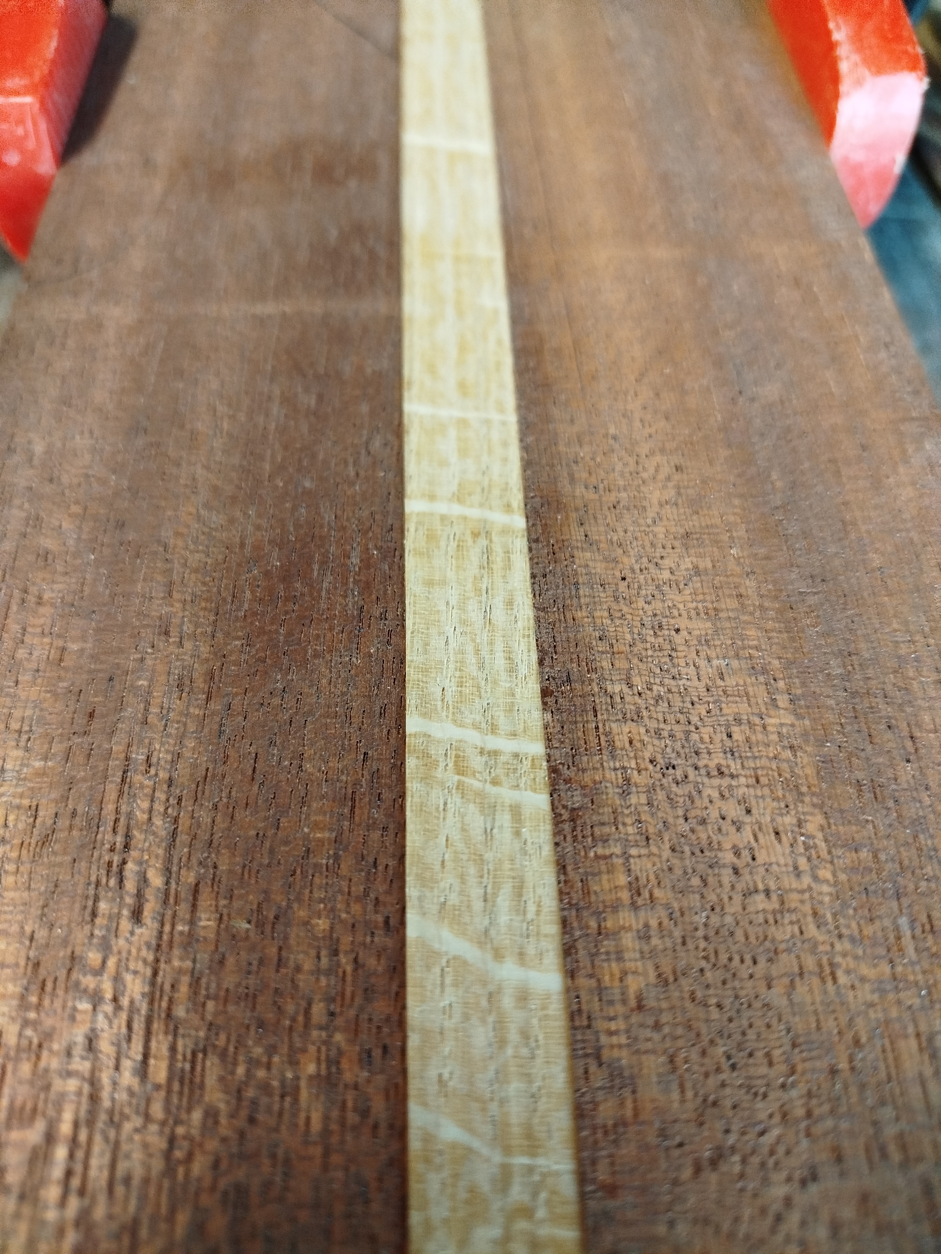

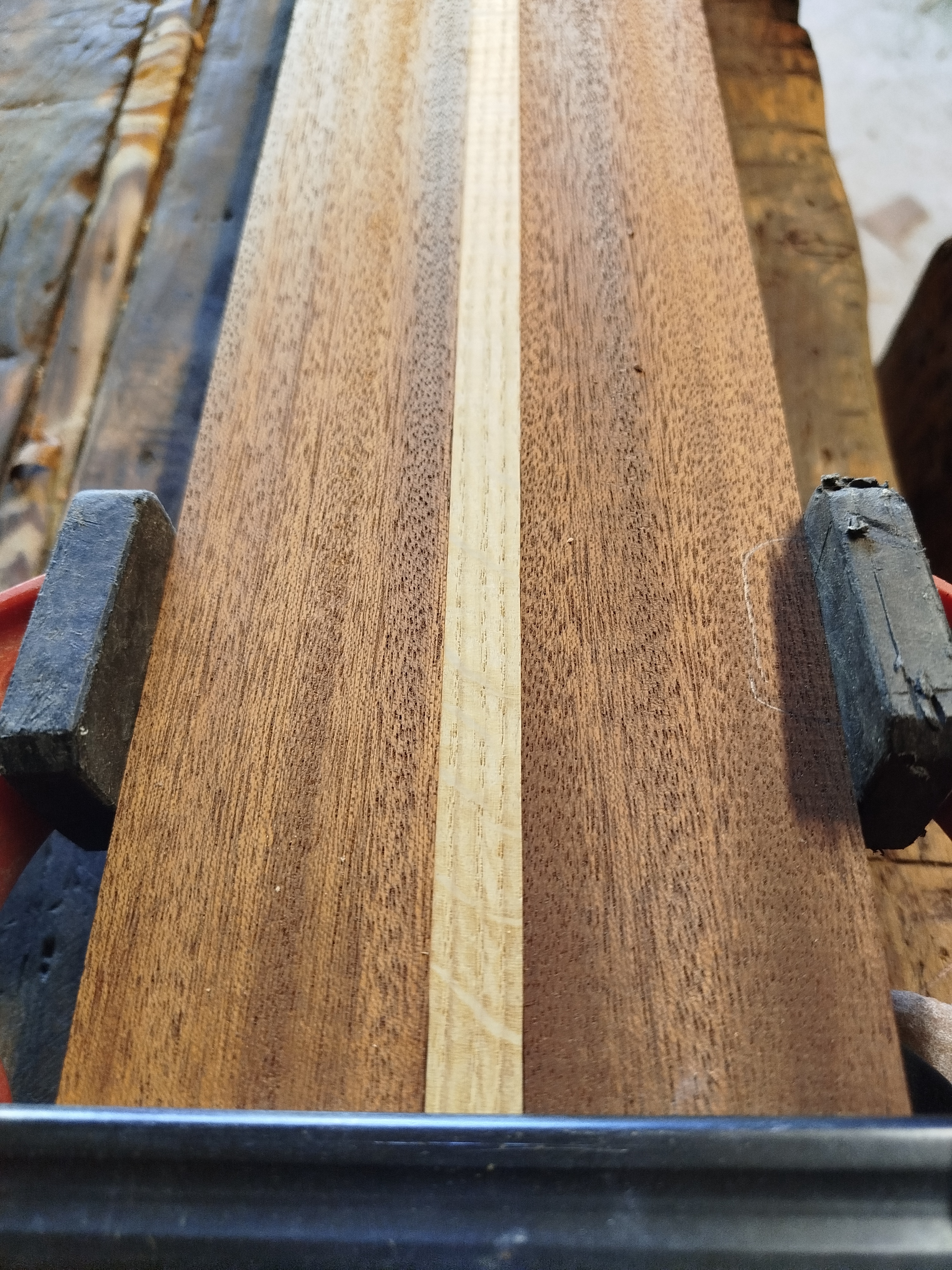

J'ai réussi à rattraper le manche, ça devrait le faire. Par contre il fait 20 d'épais, avec la touche ça fera 25/26 au niveau du talon. Bah ça ira bien !
Photos ce soir si j'y pense.
Messages : 6204
Re: Gratte carrée
25 au talon, c'est bien assez !

Sympa ce petit sandwich !

Le chêne dans les guitares ça a tendance à me faire fuir, mais je dois admettre que la maille comme ça dans le pli central, m'émoustille quand même beaucoup.
Bon, techniquement c'est pas carré comme gratte, mais j'aime bien tes chanfreins, hâte de voir la suite.
