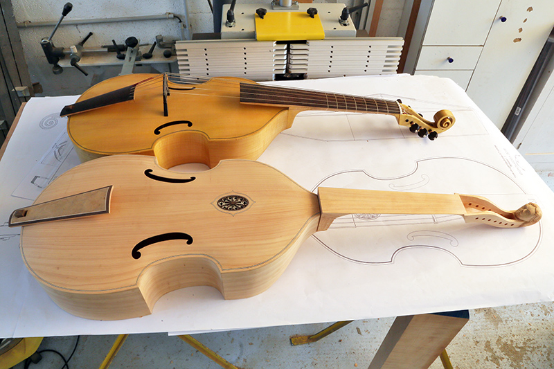

Basse de viole à 7 cordes.

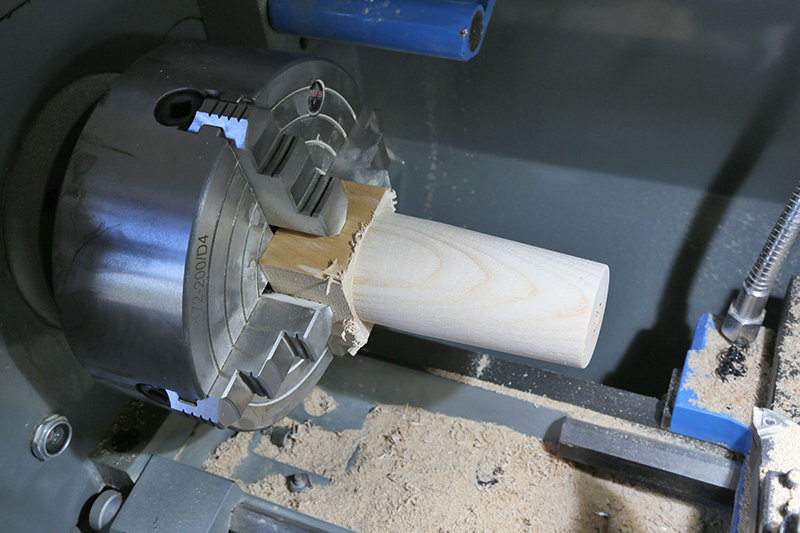

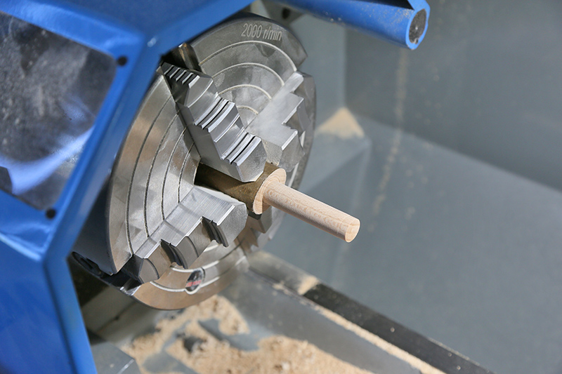

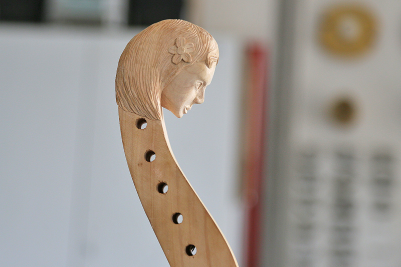

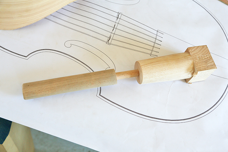

Je n'ai pas beaucoup avancé sur la sculpture, mais ça se présente pas trop mal.

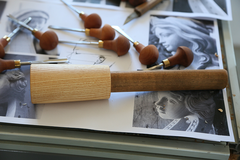

Par contre, je me suis rendu compte qu'il me manquait un maillet pour mes gouges.
J'ai profité de l'occasion pour étrenner mon mandrin à 4 mords indépendants.
La tête est tournée dans un carrelet de frêne de 60mm.
Pour le manche j'ai recyclé un manche cassé au bout duquel j'ai tourné un tourillon.
Les deux sont assemblés en force sans colle.
Voila, vite fait bien fait! Il fait 260g, c'est largement suffisant pour frapper sur mes gouges qui n'ont pas de viroles.
A suivre...

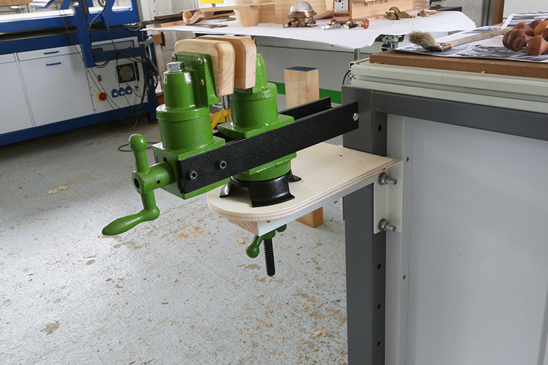

Bon, revenons au choses sérieuses!

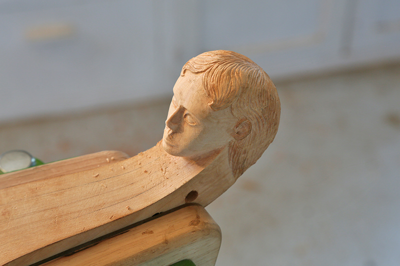

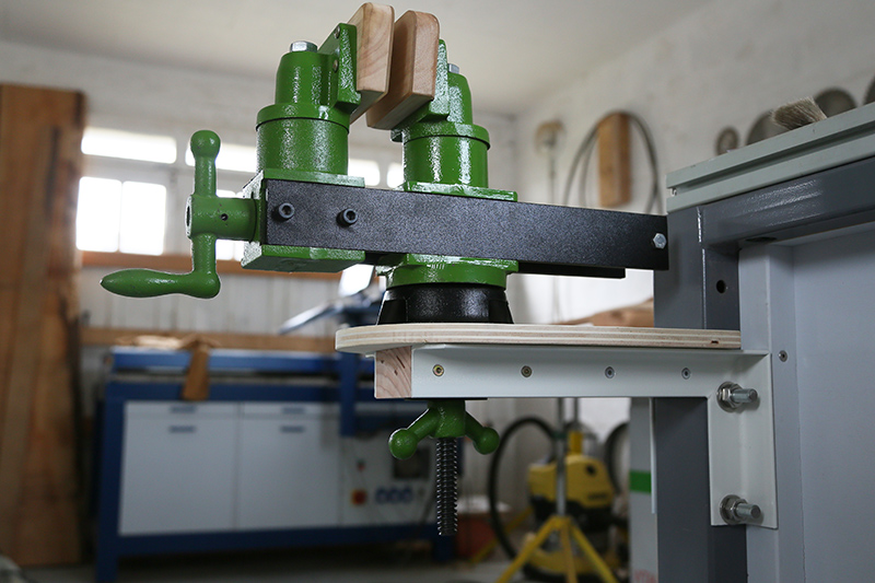

Avant d'aller plus loin il a fallu que je modifie le support de l'étau.
En effet, pour sculpter il faut pouvoir orienter son travail en fonction de l'éclairage pour que les ombres mettent en évidence les reliefs.
Le premier support en bois, trop petit, ne permettait pas une rotation sur 360°.
Du coup c'est beaucoup plus facile!

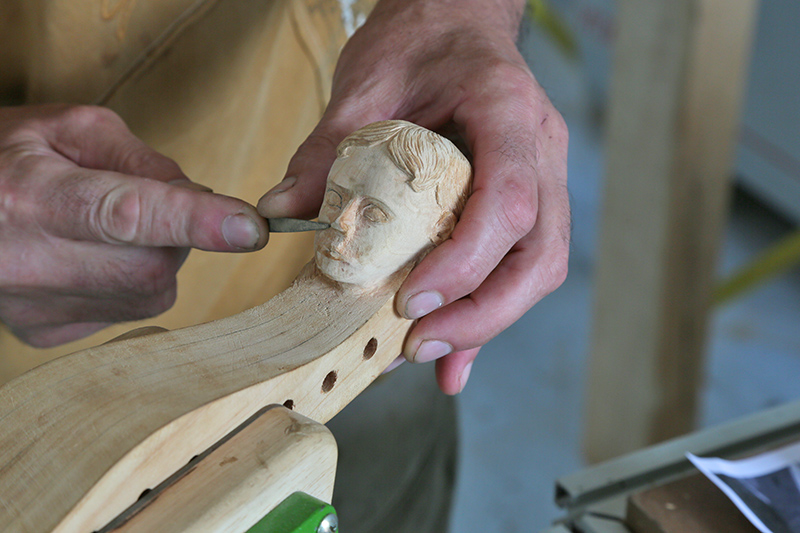

Après les gouges j'utilise des limes aiguilles, puis du papier de verre.
Bien que je n'ai pas pu faire exactement ce que je voulais (le bois casse trop facilement) ça ressemble quand même à quelque chose!
A suivre...

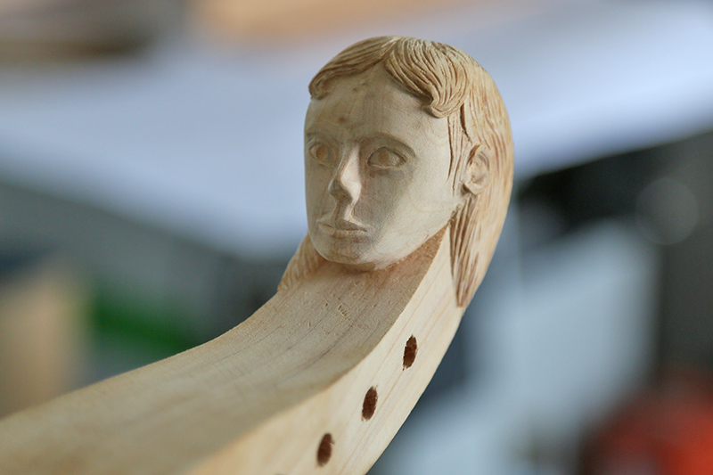

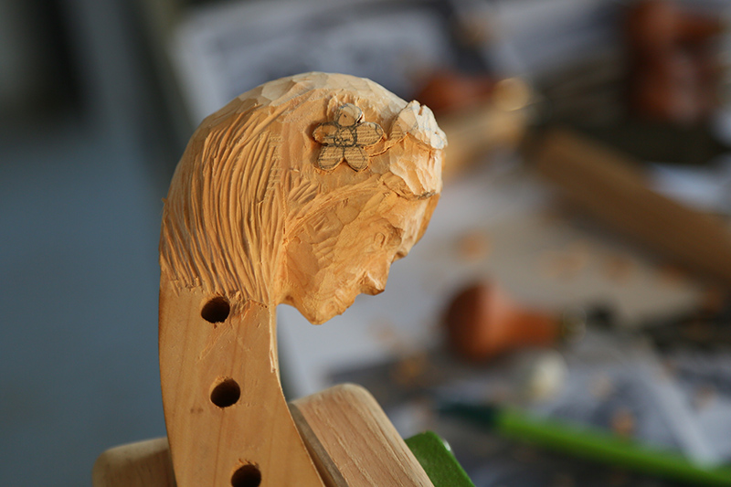

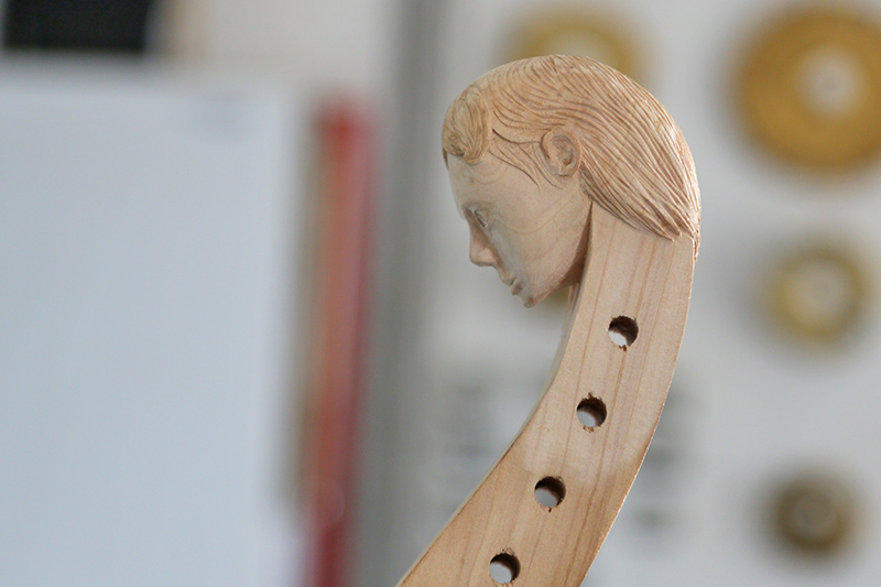

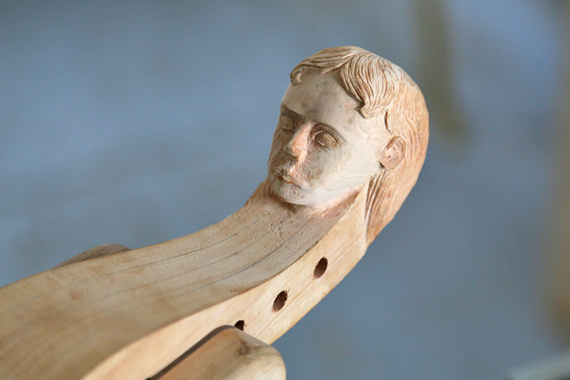

Voila ce que ça donne pour l'instant, mais je vais encore y revenir...
Le plus étonnant, c'est que se sont les photos mettent en évidence les défauts.
J'ai failli supprimer la fleur, j'ai réussi à la sauver grâce à la Super Glue.
Au creusage du chevillier je retrouve le même problème, il faut faire très attention au fentes.
Mine de rien, c'est un bois assez dur...
Voila pour aujourd'hui.
A suivre...

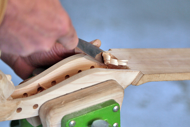

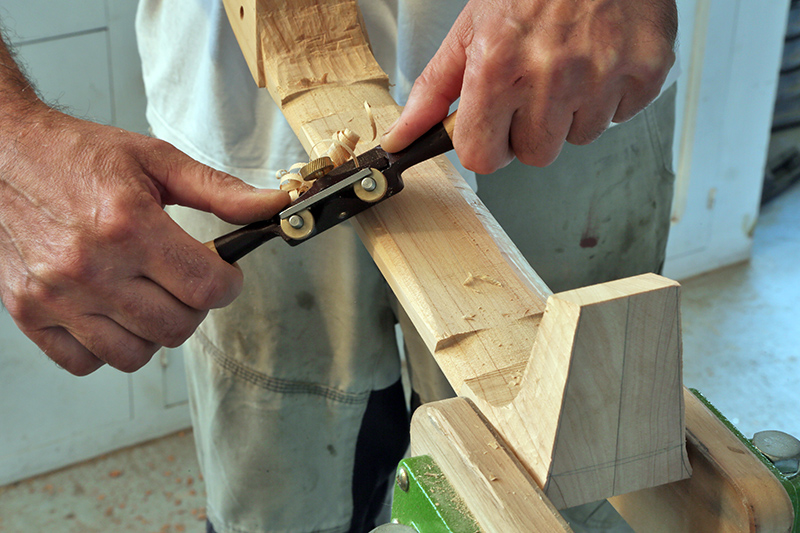

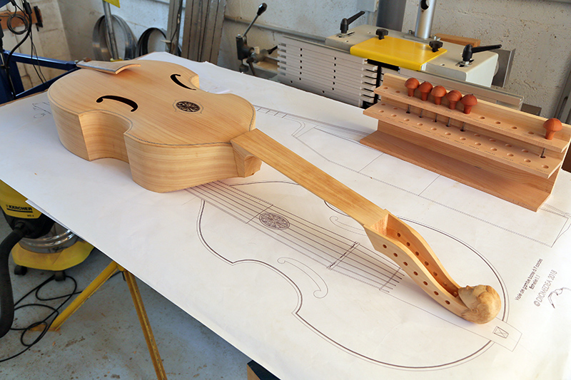

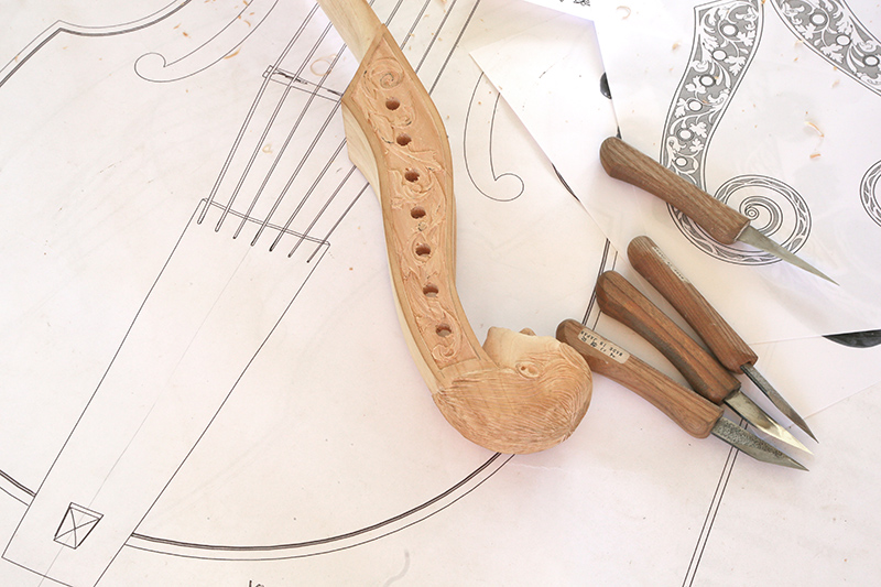

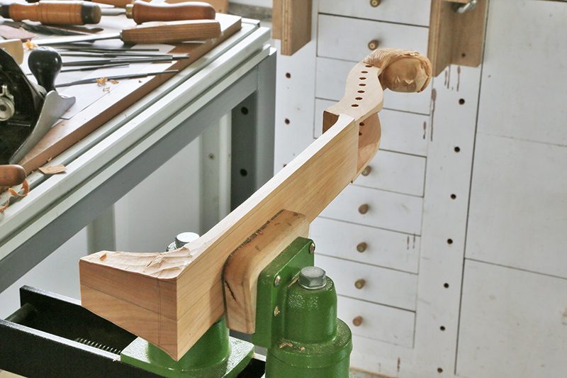

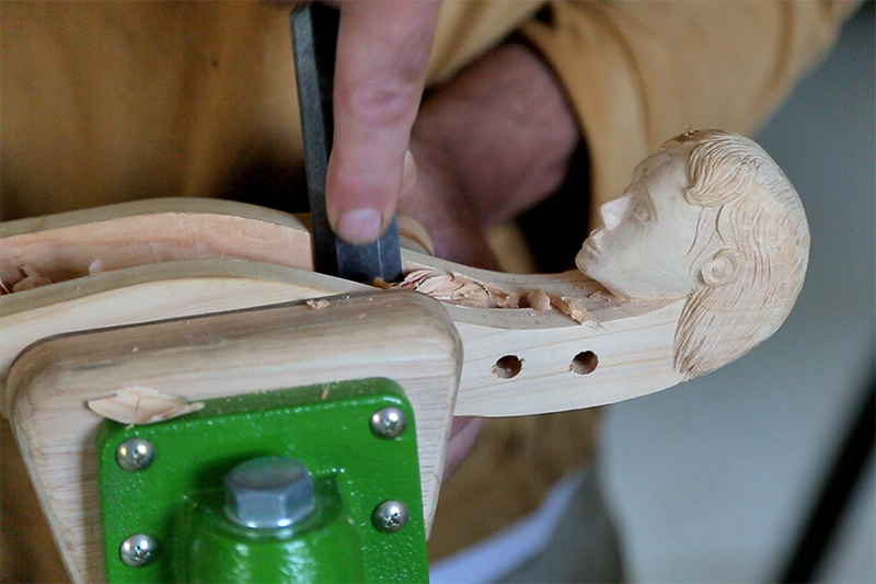

Je fini le creusage du chevillier en échancrant les joues pour permettre le passages des cordes extrêmes.
Ébauche du talon, il sera terminé après collage sur le coffre.
La forme du manche est faite au wastringue après avoir donné la forme aux deux extrémités à la râpe.
Voila ce que ça donne, il y a encore du boulot!
J'ai vraiment hâte de la jouer! mais je n'y suis pas encore...
A suivre...

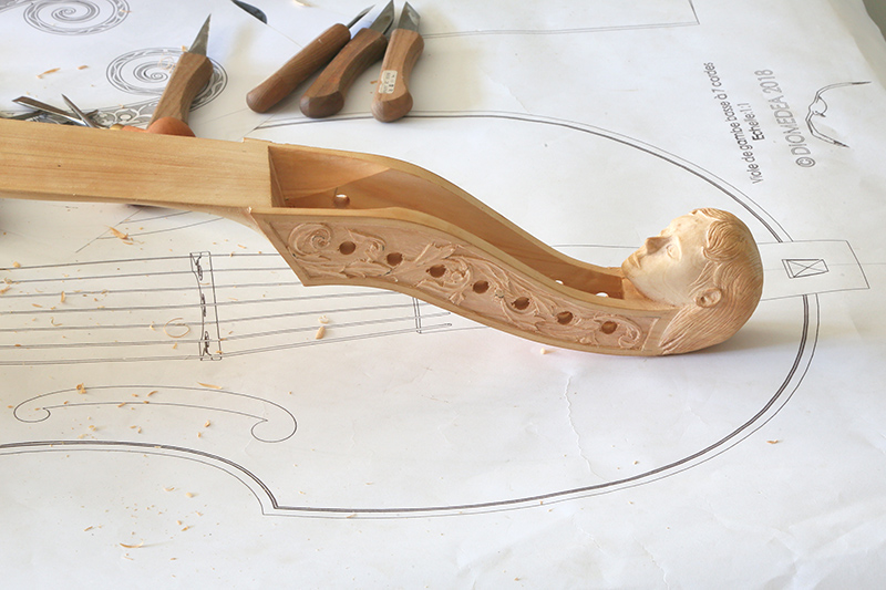

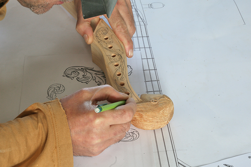

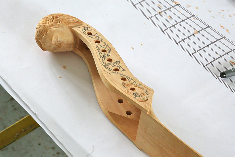

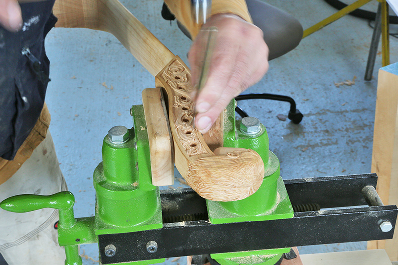

Allez, sculpture suite! Cette fois c'est le chevillier ou je vais reproduire des feuilles d’acanthe. Je m'inspire de dessins trouvé sur internet.
J'ai du repasser mes tracés au feutre, le crayon gris s’effaçait trop facilement.
La première étape terminée.
Seconde étape, les reliefs des feuilles.
Il me reste encore à la nettoyer et à passer le fond au sabloir.
A suivre...

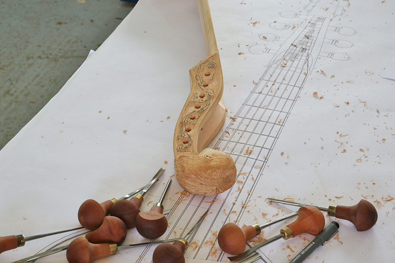

Le sabloir.
Je l'ai tourné dans de l'acier doux.
Ça va assez vite.
Le résultat.
A suivre...
