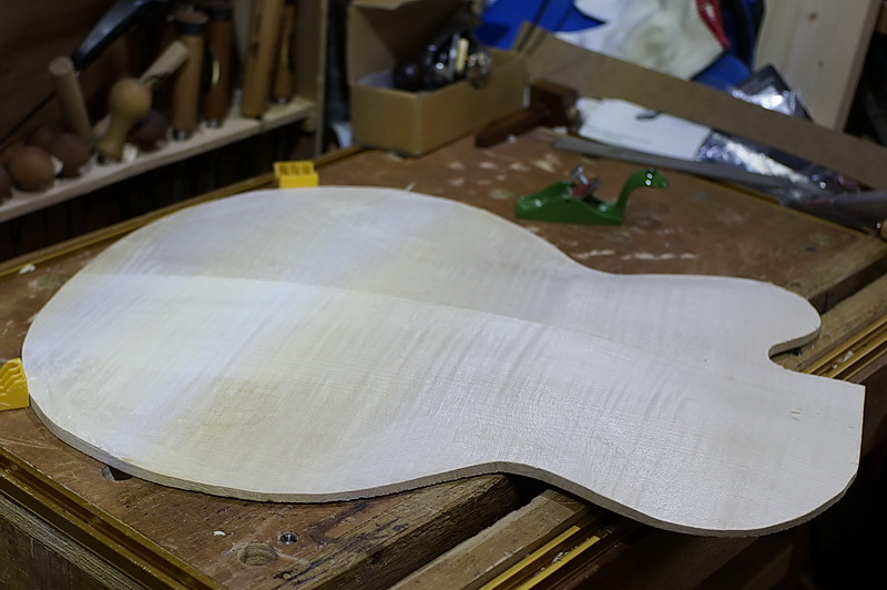

C'est surtout le dos qu'il faut faire fin et léger , et pour la table une belle voute régulière (pas ventrue)benoit suaudeau a écrit :... je vais quand même essayer de la faire sonner un max; donc de faire une table plus fine que dans les livres, quitte à barrer plus, histoire d’alléger le tout. Je compte sur l'ingé son pour éliminer les larsens lupin

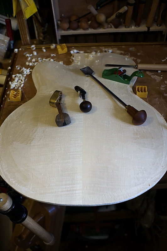

ça avance doucement, j'évite les ampoules et les tendinites. Il y a une petite présentation de mes outils. Deux noisettes, une gouge Pfeil avec le biseau au dessus, un rabot Kuntz N°100 qui est formidable pour son prix et une gouge stubai excellente bien affutée.

Joli. Merci pour la présentation des outils ). Je vais m'empresser de rechercher le kunz et la stubai.

Pour le Kunz il faut le laver à l'essence, il est couvert d'huile d'usinage, mais à 17.90 euros avec une lame déjà affutée c'est presque cadeau.

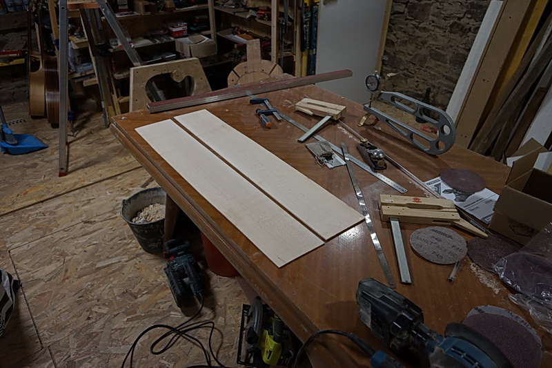

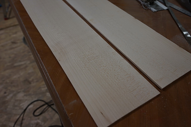

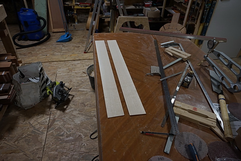

En fait je n'ai pas chômé mais pas de lutherie.
J'ai descendu les éclisses de 5mm à 2mm au rabot et je suis en nage, mais qu'est ce que c'est bon. En plus je vois monter les ondes, ça promet, même si je ne crois pas vraiment à cette gratte acoustiquement, c'est plus un challenge chargé d’orgueil, pour en mettre plein la vue.
Bon, j'ai choisit une épaisseur de caisse aux alentour de 8.5cm, la question c'est manche en érable (lourd) ou en cedro, voire en noyer? Pour l’esthétique le premier s'impose mais si c'est pour voire la gratte piquer du nez, bof.
- Messages : 5934
Re: Une arch top electro résolument Jazz
On ne vois pas du tout les ondes sur les photos, il faudra me faire confiance................

ça attendra un peu, pour l'instant je suis en train d’atteindre les 2mm pour pouvoir cintrer sans trop de difficultés.

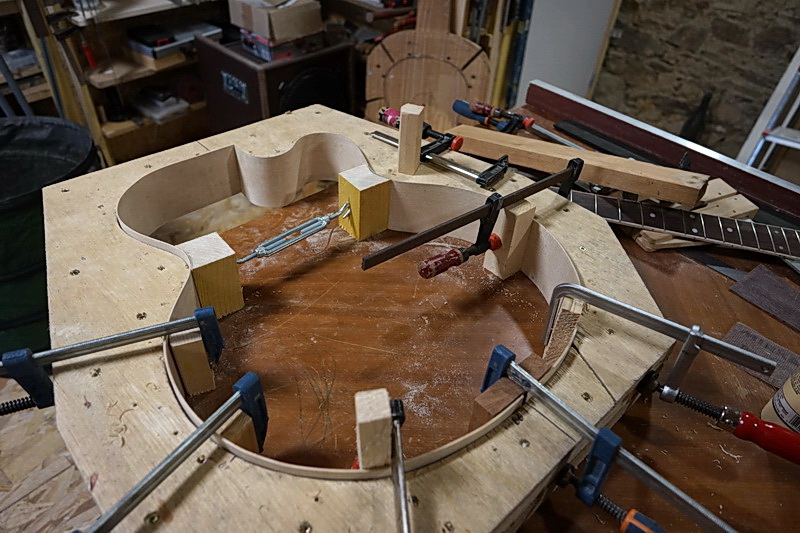

pour les petits rayons, il faut être très fin. Je vois que tu as une zone à risque dans le creux.
David
Projets : Cello #1 Cello #2 Cello #3 Une Classique Restau Violon
- Messages : 5934
Oui je pense que je vais descendre à 1.5mm à cet endroit.
- Messages : 5934
Voila c'est fait, à 1.8mm l'érable c'est du nougat, au dessus de 2.4 c'est presque impossible à courber.
