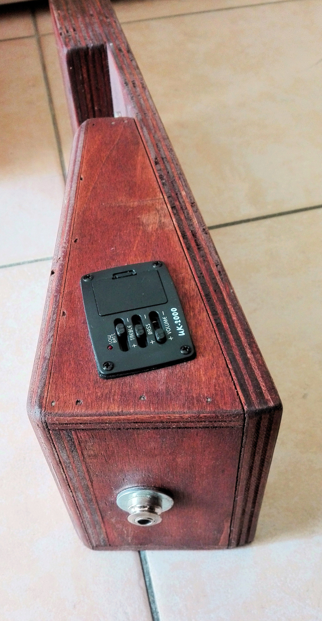

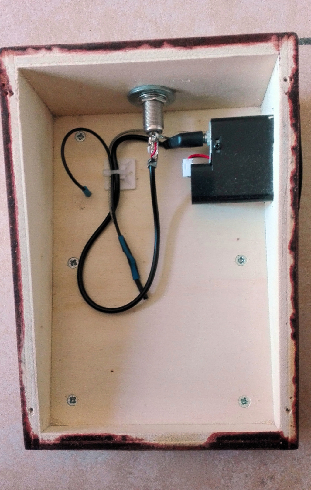

Je suis en train de me bricoler une petite stompbox pour l'accompagnement rythmique de la guitare.
Une simple plaque de contreplaqué coupée à la taille du pied, avec deux côtés en triangle.
J'ai collé un petit micro piezzo, puis soudé sur un jack femelle pour sortir le son.
Ca ne sonne pas terrible pour le moment. A cause du dessus trop épais ?
J'hésite à lui ajouter un fond pour la résonnance ? Un potar de réglage ?

Déjà il faut que tu augmente la résonance mais surtout il faut que ton piezo soit relié à un preampli à très haute impédance d'entrée (au alentour de 10 méga ohms). ça se fabrique et il vaut mieux qu'il soit dans la boite au plus près du capteur.

J'ai fabriqué la mienne autour d'un système de préampli de guitare acoustique vraiment pas cher trouvé ici : https://fr.aliexpress.com/item/32604839 ... 6c376KpiiA
Le capteur piezo est disposé horizontalement, pris entre deux planchettes de CP, sur la zone de frappe (en gros la ligne métatarsienne). Je peux jouer pieds nus et branché sur mon ampli basse ça marche hyper bien.

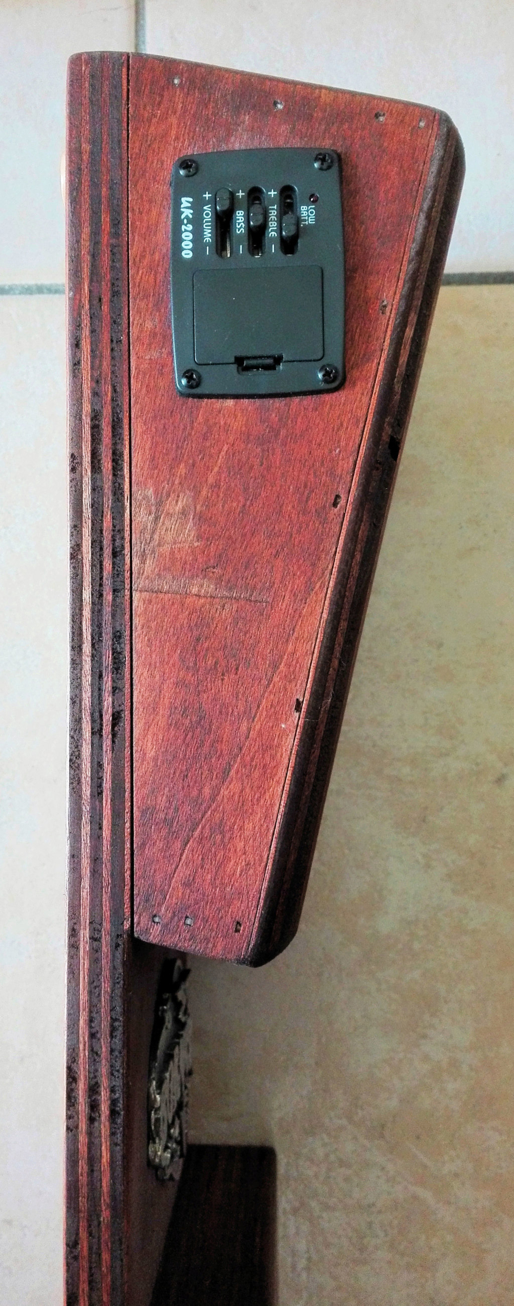

Je connais ces petits amplis, j'en ai un presque similaire sur mon ukulélé électro-accoustique à capteur piezzo, et ça très prend bien les percussions quand on tape sur la caisse. Image
Je vais en mettre un de ce type sur ma stompbox.
