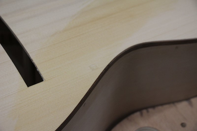

J'ai tenté une réparation de l’accroc fait sur la table lors de l'arasement du premier filet. J'ai fait une entaille propre et nette au ciseau:

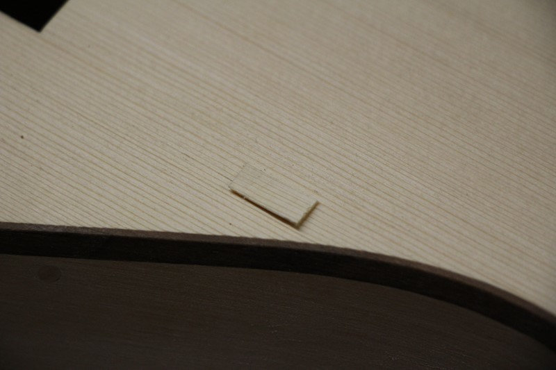

L'accroc est peu profond, moins de 0,5mm (une feuille de placage dépasse de l'entaille). J'ai fait un petit plipot dans un morceau d'épicéa choisi pour que le veinage soit assez semblable à la table autour de l'entaille:
Le flipot est encollé puis pressé avec un serre-joint, et un morceau de liège qui permet de bien répartir la pression et appuyer partout:
Après ponçage, c'est assez discret:
Mais en passant un coup d'alcool pour voir ce que ça fera une fois vernis, c'est beaucoup moins discret:
Du coup, comme l'entaille est peu profonde, j'ai choisi de poncer la table, en évitant de créer un "plat", et là, ça ne se voit plus:

Parfois, dans la vie, on est amené à faire des choix. Certains sont voulus, et nous réjouissent, d'autres sont faits à contrecœur. La prochaine photo en témoigne, j'ai dû changer un paramètre à mon projet. En effet, n'étant ni riche comme Crésus, ni actionnaire chez 3M, j'ai pris la lourde décision de remplacer le célèbre et inégalable ruban de masquage bleu 3M par du blanc premier prix!
