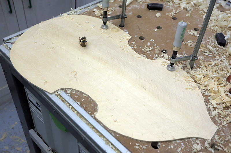

Avant d'attaquer la finition de la table, je vais supprimer une partie des 10mm de rab à la SAR, donc traçage à l'aide du coffre.
Puis je nettoie la surface de collage de la table sur les éclisses avec la cale de ponçage qui à déjà été utilisée pour les contres éclisses.
Comme pour les précédentes, je trace l'épaisseur finale du pourtour au crayon.
Les bords sont affinés à la gouge.
La forme finale est obtenue au rabot noisette à semelle bombée.
Voila! ça va boÔocoup plus vite qu'une table en deux parties!

- Messages : 1340
Allez, on continue!
S'il y a une ponceuse que j'apprécie, c'est bien cette petite Festool! Avec sa semelle en fer à repasser elle n'a pas son pareil pour aller chercher les formes un peu compliquées.
Voila pour le dos...
Même méthode pour le creusage, gouge et rabot, mais en contrôlant les épaisseurs.
Et là... crac! j'ai un collage qui a lâché!
Bon, rien de méchant, il m'a suffit de le réencoller et de remettre sous presse...
Après analyse, je n'aurais pas dû procéder comme ça... Je n'aurais pas dû coller les trois pièces d'un coup, et procéder comme avec le clavecin, un collage à la fois.
Sinon, et après quelques tentatives pour créer les fichiers avec V-Engrave Inlay, il s'avère que les détails à reproduire sont beaucoup trop fins, même avec une fraise de 0,5mm ça ne passe pas!
Je revois donc ma copie et je reviens sur quelque chose de plus sobre! J'ai trouvé une planchette de wengé qui fera l'affaire...
A suivre...

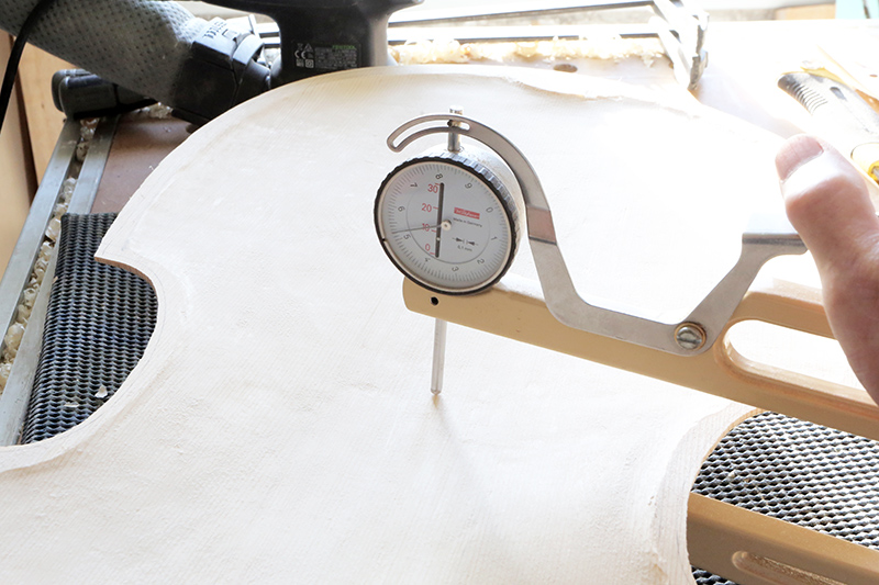

Le creusage à été plus long dans la mesure ou il faut fréquemment contrôler les épaisseurs.
J'ai donc poursuivi avec la gouge pour en enlever le maximum.
Puis la gouge a laissée place au rabot à semelle bombée...
...Et enfin à la ponceuse pour éliminer les traces laissées par le rabot.
J'ai donc environ 5mm au centre au droit du chevalet...
... A environ 3mm sur les bords.
Et en attendant que le recollage ne sèche, j'ai eu le temps de préparer le cordier.
A suivre...
