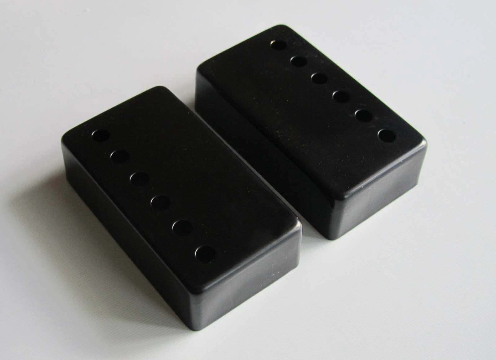

Arrivée du jour ! Merci Alex !
On continu dans le thème, ils sont... noirs.

Je réfléchis au système de fixation. J'aimerais éviter les contours de micros. Je me pose la question démonter les micros par l'arrière pour ne pas avoir les oreilles. Est ce que quelqu'un a un retour d'expérience là dessus ?
Baritones type Gibson RD
rdubouil
Messages : 178
Enregistré le : ven. 12 nov. 2021 15:53
Re: Baritones type Gibson RD
Message par rdubouil »
Je m'y était pris par l'arrière sur ce projet
viewtopic.php?t=24453
Attention, vu que tu veux laisser le bois sur la face avant tu devras garder une certaine épaisseur pour la solidité (plus épais qu'un pickguard) Du coup tu auras moins de débattement pour monter tes micros. Ça marche mieux avec des micros bien épais plutôt que tout plats
dead
Messages : 586
Message par dead »
rdubouil a écrit : mer. 11 déc. 2024 14:48 Je m'y était pris par l'arrière sur ce projet
Avec des humbuckers les pattes sont relativement basse ça devrait aller.
Des tas de questions arrivent avec l'insertion des micros pas l'arrière.
Notamment leur fixation, est ce que je les fixe dans la table avec la vis de réglage apparente sur la table ou à l'arrière sur la plaque qui fermera la défonce ?
Est ce que les fixer sur la table captera plus de vibration ? (point godwin du sustain dans moins de 5 post)
