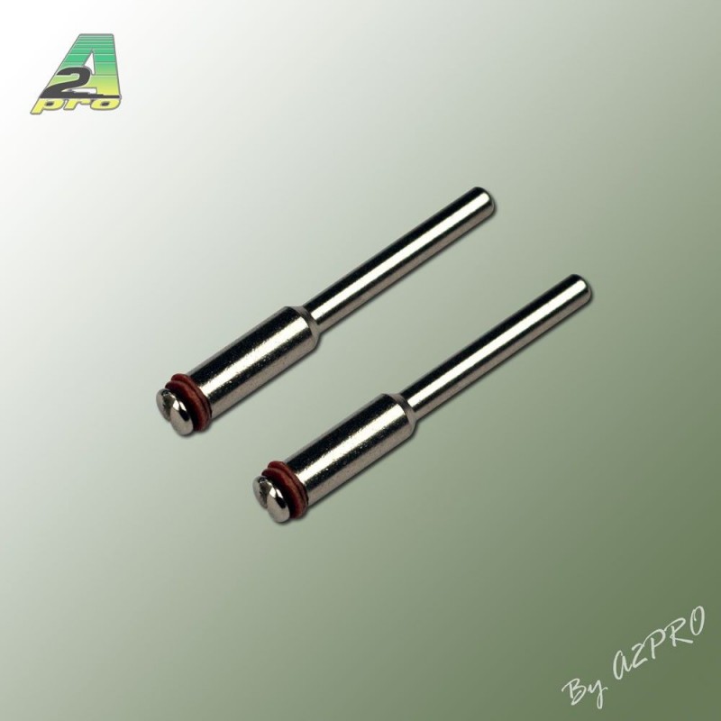

Et sinon si vous avez une idée pour poncer efficacement les marques laissée par la fraise ronde ici je suis preneur, à la main je galère
Perso, j'utilise l'outil dremel avec un disque de papier à poncer dessus. https://www.nextmodelrc.com/24741-large ... -2-pcs.jpg
