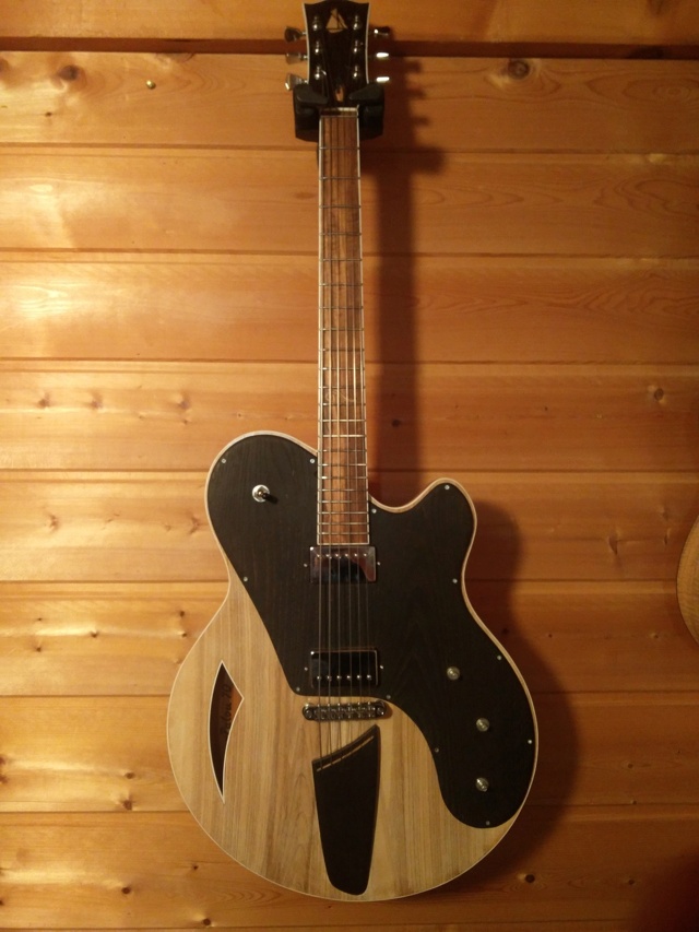

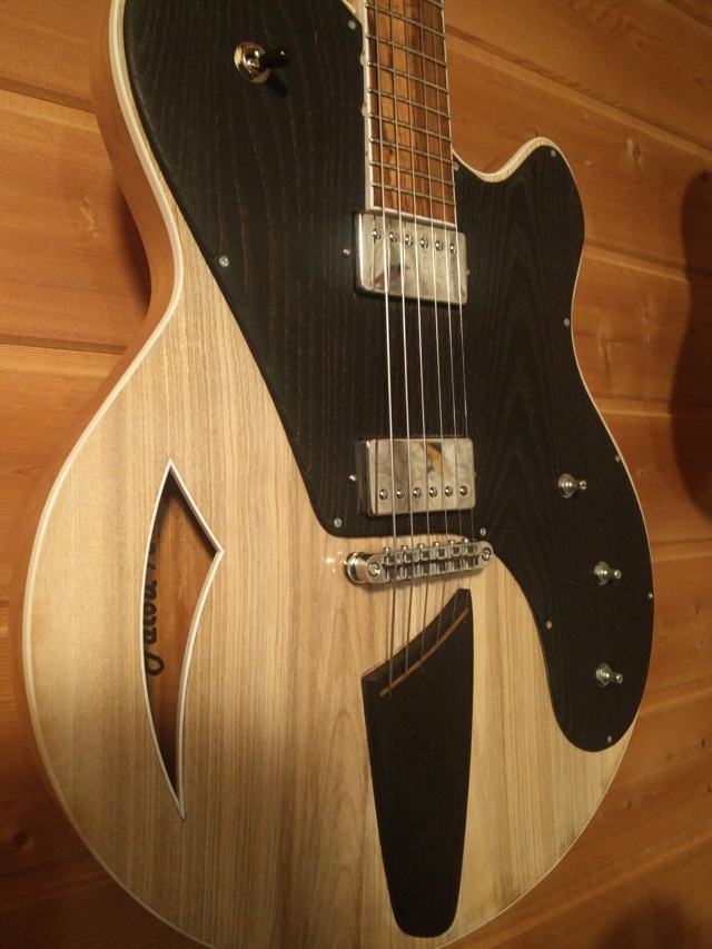

une petite Belaire - finie p5!!
Messages : 6293
Re: une petite Belaire
C'est beau tout ça ! Par contre, ce n'est pas normal que les férules ne tiennent pas. Il faut qu'elles soient montées serrées pour éviter de les perdre au changement des cordes.

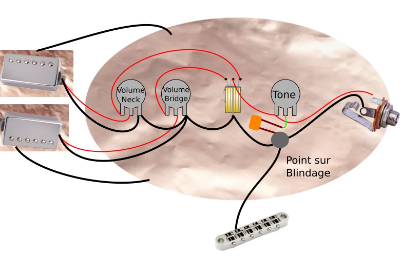

Hello,
une petite question :
je câble comme le schéma ci-dessous :
il ne manque pas une masse entre le potar bridge et le tone?
:hein:
Messages : 6066
Non, le filtrage se fait en rejetant les hautes fréquences sur la masse/négatif du circuit (c'est basic et primitif comme câblage, mais ça marche).

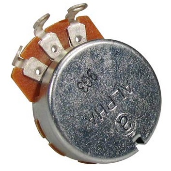

j'ai eu un mal fou à souder mes masses sur les potards de ce type :
la soudure n'accroche pas, et pourtant c'est chaud (mon fer est assez costaud!)
en y repensant ce matin, je pourrais peut être utiliser l'encoche pour accrocher la soudure, ou alors il faut gratter fort avant? :hein:

Messages : 16023
Pour le bindage je pense qu'il faut tout tapisser, toutes la cavité au scotch cuivre et relié à la masse. Les cavités micro c'est bien de les blinder mais si tu ne les relies pas à la masse ça ne sert à rien. Pour souder sur le potar, c'est mieux de le gratter avant et ne pas utiliser l'encoche car si de la soudure rentre dedans, elle peut abimer la piste.
Par contre je vois un "problème" avec ce câblage : tel quel la patte du milieux des pot de vol c'est le commun, donc qui entre en contact soit avec le + du micro soit avec la masse. Ce qui veux dire que quand tu baisse le volume à fond d'un des micros et que le sélecteur est au milieux ( les 2 micros ensemble ) tout sera mis à la masse et tu n'auras plus de son. tu ne pourras avoir du son que si ton sélecteur est à droite ou à gauche.
La solution que je vois pour remédier à cela est : inverser les 2 fils sur les potars : mettre le + du micro au milieux et la sortie du pot à gauche.
Ainsi, quand le sélecteur sera au milieux, tu pourras baisser le volume de l'un ou l'autre micros sans que cela coupe le son. Tu pourras donc doser la quantité du micro que tu veux dans le mix du signal. ( j'espère que je me fais comprendre :old: :lol: )

du coup une réflexion en analysant ta réponse et le schéma.
Je me suis planté et ma soudure ne prend pas la patte droite, je n'ai donc pas mis à la masse la fin du circuit interne de potard..
je reprend donc gauche : sortie, milieu : + micro, droite : masse micro+corps potard
concernant la mise à la masse du blindage, le contact avec le corps du potard ne suffit apparemment pas, y a t'il un endroit précis du circuit où la raccorder, ou c'est open?
Messages : 6293
Bon, il y a plusieurs point à revoir.
Déjà, sur ton schéma de base, il n'y a pas de continuité entre la masse de micros et celle du jack. Donc le signal, on ne sait pas trop où il passe (probablement par le blindage s'il y en a un mais pas sûr.
Ensuite, la soudure sur les potars, c'est pratique pour les industriels parce que c'est rapide et facile, mais ça détruit les potars. Il fonctionne toujours me direz vous, mais la chaleur de la soudure réduit très nettement sa durée de vie. Donc c'est à éviter. Ce qu'il convient de faire, c'est de raccorder un fil de masse entre une broche de pot reliée à la masse et un seul capot ou au blindage, s'il est en cuivre, ça marche très bien. Toutes les masses seront ensuite soudées sur les broches de potar, pas sur les capots. Et pour souder un capot, il faut un fer qui chauffe beaucoup. Si l'étain se fige instantanément après avoir enlevé le fer, c'est que ça ne chauffe pas assez.

Pour la soudure sur les capots de potard j'ai déjà eu des problèmes avec certains type d'étain.
Notamment l'étain à 4% d'argent à tendance à prendre moins bien. Comme s'il devait être chauffé beaucoup plus.
J'utilise maintenant de l'étain contenant un peu de dégraissant et ça fonctionne super bien.
Reste que le fer doit en effet être bien chaud poir que la soudure s'étale bien sur le capot.

Ok, en effet, je trouve ça violent pour les potards de les chauffer si fort (mon fer est quand même puissant, l'étain ne se solidifie pas tout de suite, mais la soudure a du mal à accrocher..). si on peut faire sans, ce n'est pas plus mal!
en compilant vos remarques, j'arrive à un schéma complet (avec le blindage des cavités potars et micros) comme celui ci :
Ai-je bien tout compris?
Messages : 6066
Tout bon à par que le point chaud (+) des micros atterrissent sur la patte centrale des potentiomètres, et non pas sur celle de G vue par l’arrière, si tu fait ça, tu vas avoir un sens de rotation inversé.
