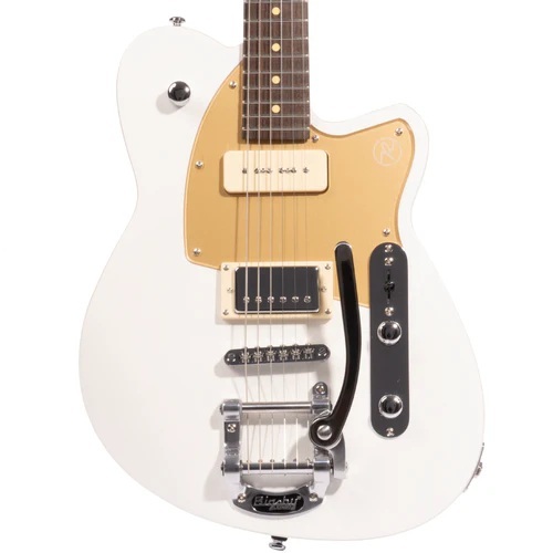

Voici une Reverend Double Agent
(image de Internet)
Le schéma électrique avec le Bass Boost.
(image de Internet)
Le pot "treble" enlève les aïgues tandis que le Bass Boost augmente les basses (ça c'est pour la théorie)

Mais en pratique, il n'y a rien qui augmente les basses. Techniquement, c'est impossible d'augmenter quelque chose sans avoir des composants actifs. Comme le basse boost, c'est une capacité avec une résistance en série, ça change peut-être le filtrage par rapport au pot de treble mais c'est globalement la même chose.
- gema1831
- Messages : 6624
- Localisation : Belgique
Re: Une RV chez Gema
Nan, en parallèle. En série pour le "Tone".Mickaël a écrit : sam. 13 sept. 2025 12:06 ...
le basse boost, c'est une capacité avec une résistance en série, ...
Le signal peux se retrouver avec une "bosse" au niveau des fréquences basse en passant par le "bass boost".
- Messages : 6054
Sauf que c'est un filtrage passif, et pour faire une bosse sur les graves, il faut baisser les aiguës. Donc au final, on a une perte du signal, qui doit être compensé par le preampli de l'ampli. L'appellation boost des basses est trompeur, en fait on à là, deux filtres, un passe haut et un passe bas. Cela dit, ce genre de montage, s'il est bien calculé, est efficace.

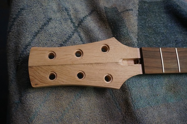

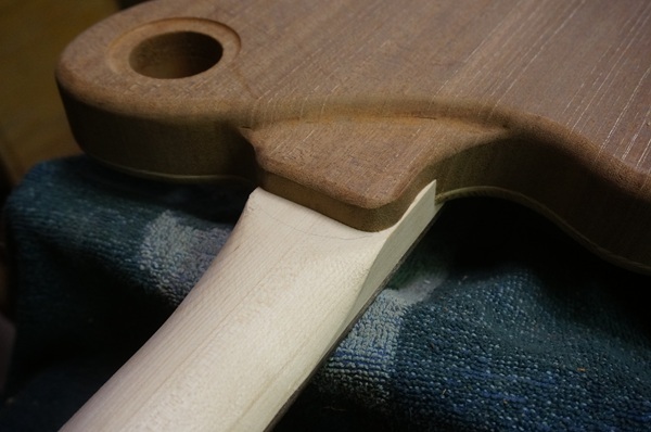

La suite,
toujours des petits trous.
Dans la tête cette fois-ci (tête qui a reçu un plaquage en chêne comme la table)
Ensuite, fini les petits trous,

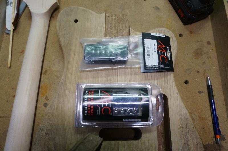

J'ai acheté des micros MEC,
bah oui mec, j'ai acheté des micros
Micro quasi moitier prix d'un Seymour.... On verra bien...

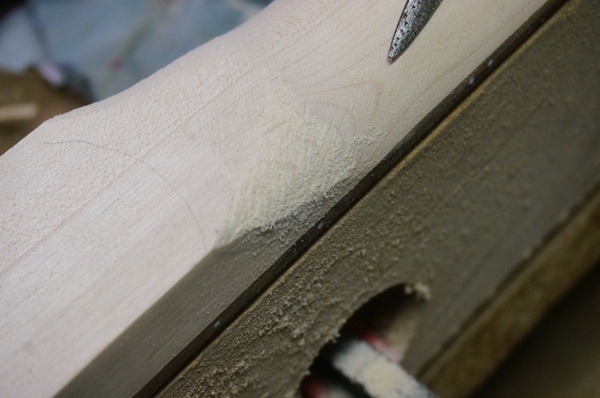

Et puis, raccord au mieux du manche avec le talon de la guitare
La suite,

Tu devrais pas être déçu par le P90.
J’ai ça côté manche d’une Télé, c’est bien le seul micro grave que j’utilise, il est bien équilibré avec un niveau suffisant face à un double, et ne fait pas un bruit ça gâche rien.
Good job !
Good job !

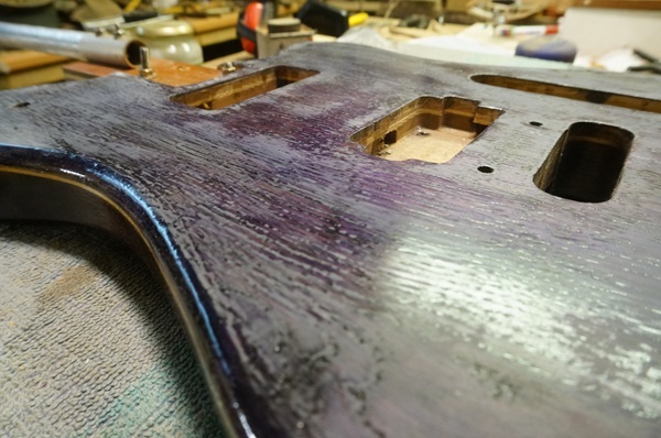

fini les petits trous, je passe à la finition :
Noir (c'est noir)!
On ponçe...
puis du violet bleue :
et un peu plus claire au milieu :
Noir (c'est noir)!
On ponçe...
Sympa la couleur, et bravo pour le travail.

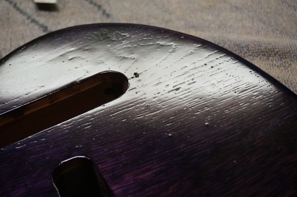

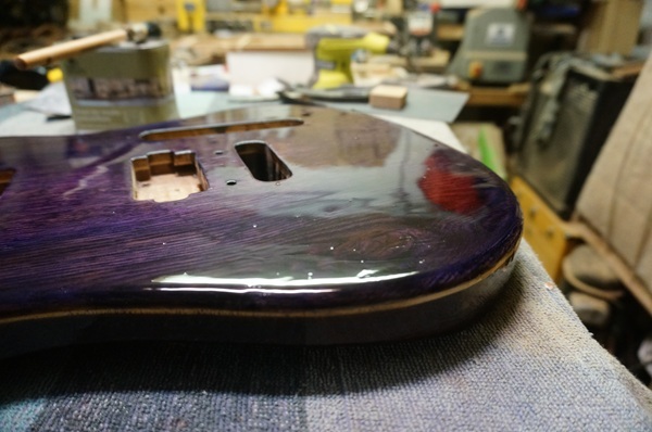

Séances de vernis.
Après la deuxième couche de bouche-pores (et passage du papier de verre G400)
pose de la troisième couche
là ce soir c'est sec au touché, mais ça c'est encore rétracté aux endroits des veines du bois.
Il faudra encore une couche avant le vernis définitif....
Séances de vernis.
J'étais pas convaincu par le violet (pas fan en général), mais avec la troisième photo qui montre le rendu brillant, ben ça promet
