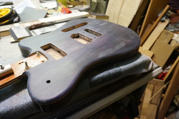

Messages : 6624
Re: Une RV chez Gema
Quatrième couche de faite et encore des crevasses (plus beaucoup, mais plus que une)...
Demain je ponçe et remet une cinquième couche... :cry:
Messages : 6154
Courage, c'est toujours long la finition mais c'est ce qui met ton travail en valeur !

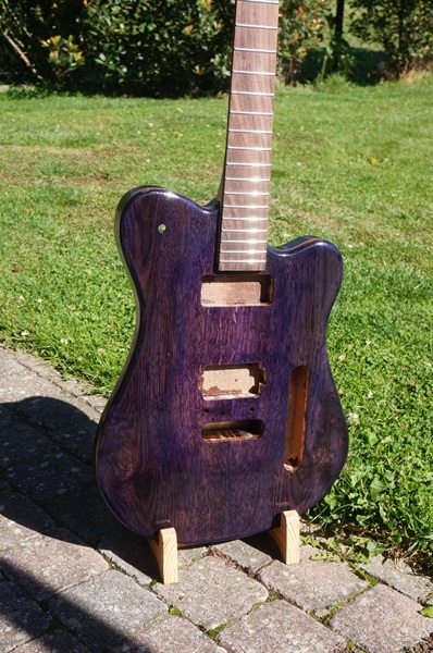

Messages : 6624
Enfin après 5 couches de bouche pores c'est lisse partout!
Je peux passer au dos, (3ème couche) et puis demain au verni final.
Messages : 3776
C’est bien beau, bravo :tchin:
Messages : 6154
Cool ! C'est hyper important la préparation.

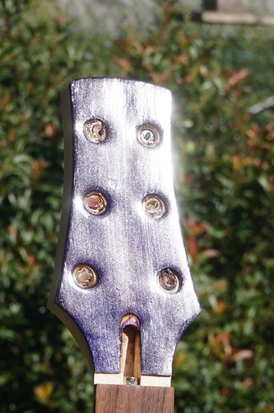

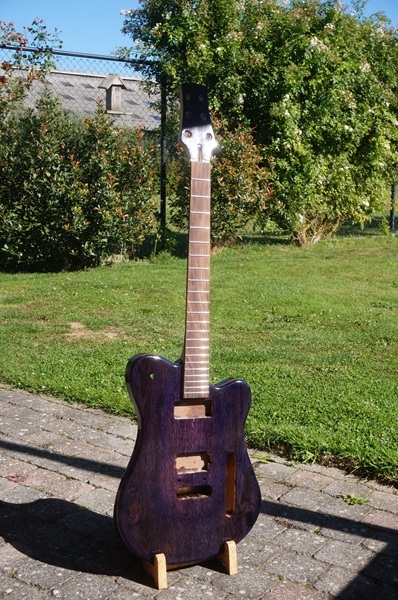

Messages : 6624
salut,
Première couche de vernis de finition... :roll:
Ne vous inquiétez par pour les travaux, je fais rentrer le gaz dans la maison.... Et je vous ai pas encore parlé du manche :ronfle:
GaBuZo
Messages : 219
Message par GaBuZo »
Ça s'annonce bien :yes:
Et en attendant que tu nous parles du manche, la touche est superbe comme ça, au naturel. C'est du palissandre ou du noyer?
Messages : 4437
Ça m'a l'air bien plat comme il faut, cette affaire !
Messages : 6624
GaBuZo a écrit : sam. 27 sept. 2025 20:19 Ça s'annonce bien :yes:
La touche est en palissandre...
