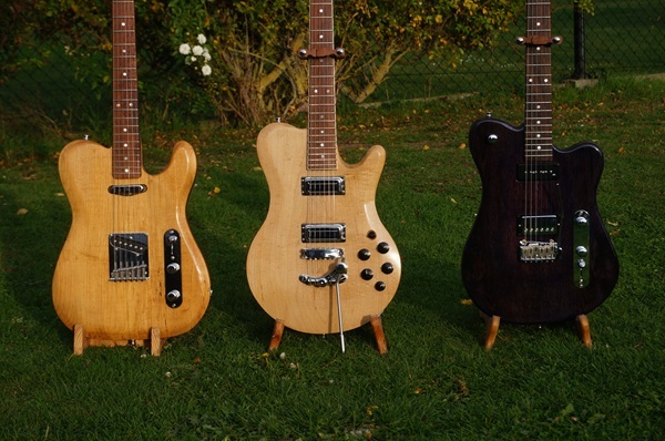

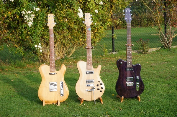

Messages : 6704
Re: Une RV chez Gema
Petites photos de famille...
De gauche à droite :
Une Tele, une RB et la RV
L'évolution de la forme part de la Tele, la RB garde une petite corne inférieur que j'ai suprimé sur la RV.
(A suivre) :green:
