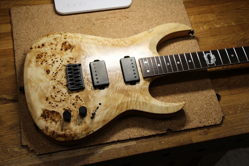

Quelques photos une fois la guitare revenue sur l'établi :
La jonction corps-manche est plutôt bien, mais on arrive à distinguer de légères vagues à la lumière :
Heureusement, je ne me sers pas souvent des aigus

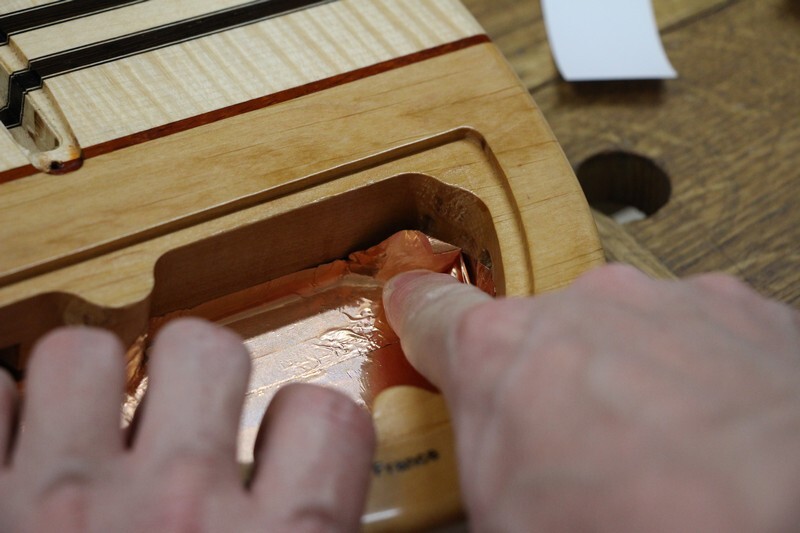

J'ai blindé la cavité élec au cuivre :

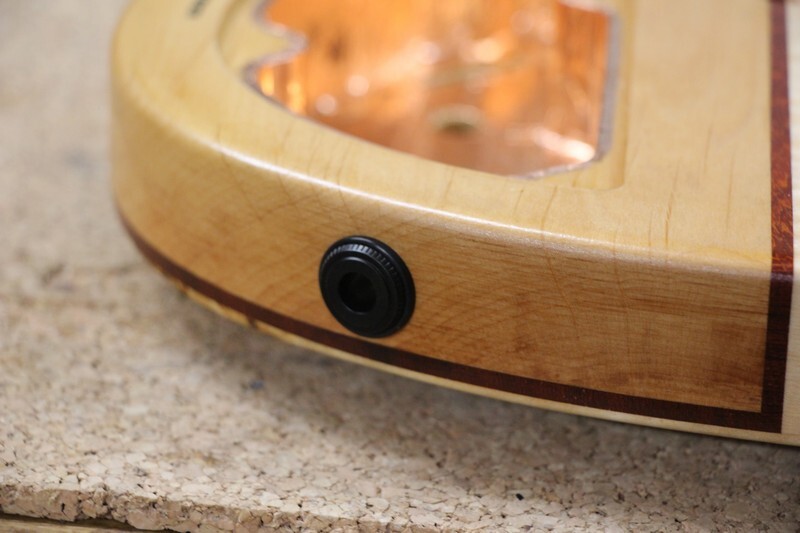

J'ai monté l'embase jack, qui est un modèle pour guitare acoustique :
Je trouve ça plus pratique que l'embase "classique" qui nécessite une plaque de fixation et un plus gros trou. Et puis les contacts sont accessibles une fois l'embase montée :

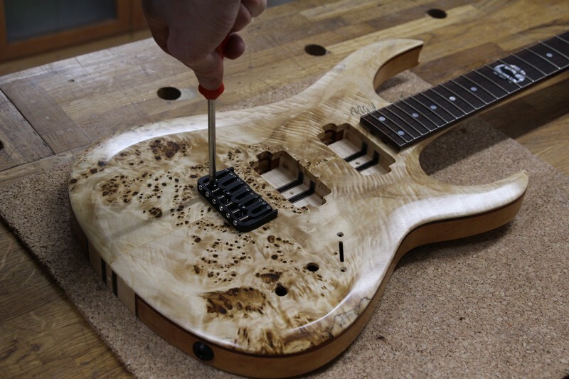

De l'autre côté, on monte le chevalet :
Puis les micros FBS (modèles Stormy Squal comme Laurentdelyon, mais adaptés pour les capots métal) :

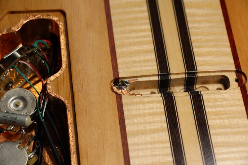

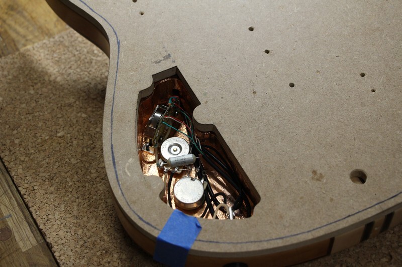

On repasse de l'autre côté pour monter l'électronique. Je protège le vernis avec le gabarit :
Une fois tout monté :

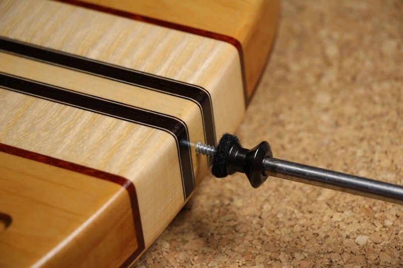

Montage des Straplocks :
Ca se précise !

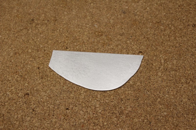

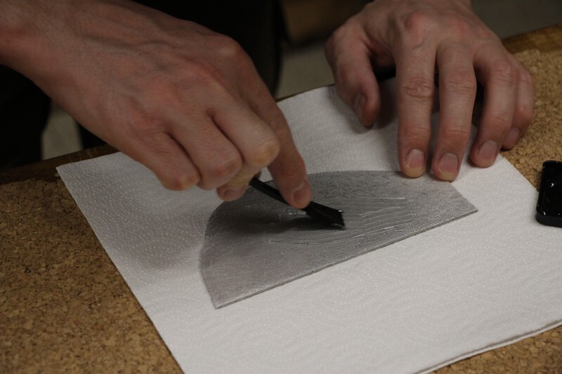

Il n'y a pas de plaque de fermeture électro, il faut donc la faire.
J'utilise une recette que j'ai déjà utilisée plusieurs fois, il s'agit d'une tôle en alu avec un placage collé dessus.

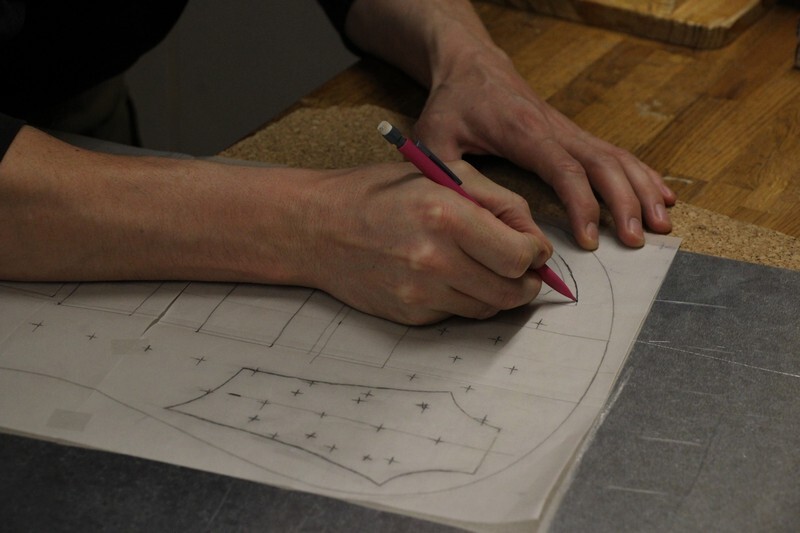

Je décalque le contour de la plaque :

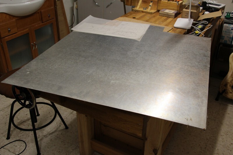

Je vais chercher un bout de tôle en alu de 2mm :
Je reporte le dessin :
J'ai découpé la tôle à la scie à ruban et je l'ai poncé au G80 pour donner de l'accroche :
Avec une lame bois, en y allant doucement, ça se fait bien.

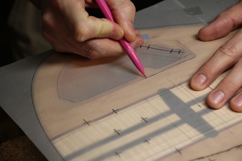

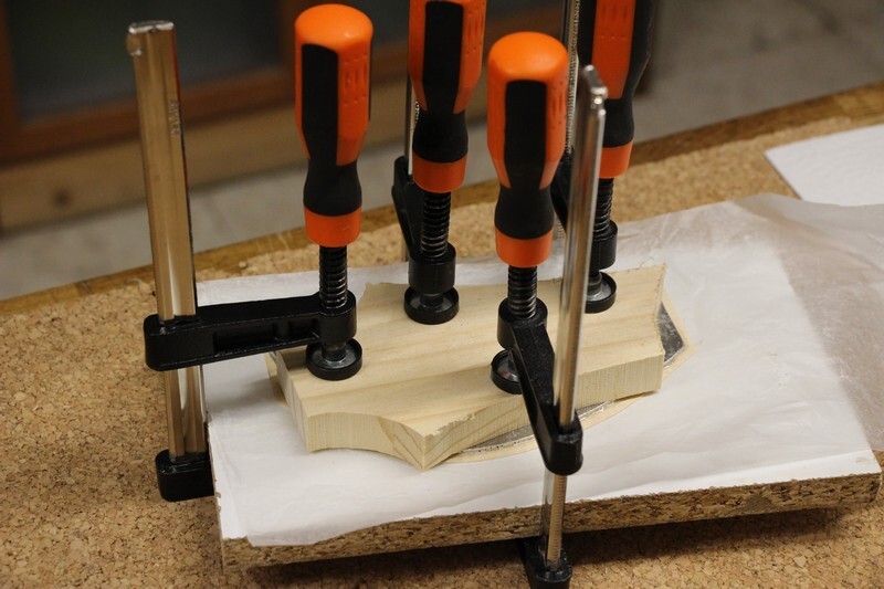

J'ai encollé la tôle à la colle epoxy rapide :
Et j'ai collé un morceau de placage en érable sur cette tôle :

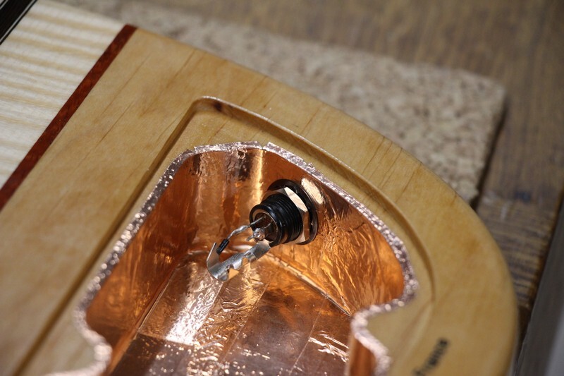

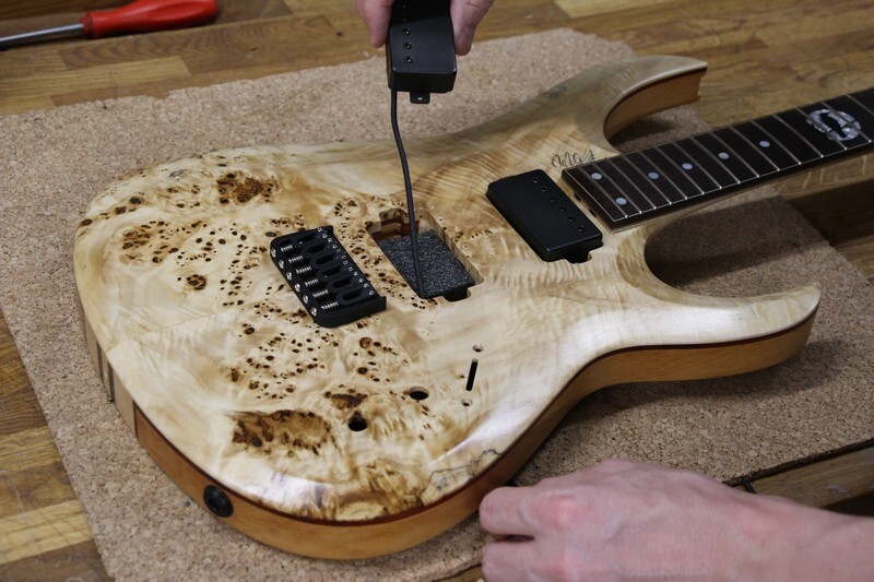

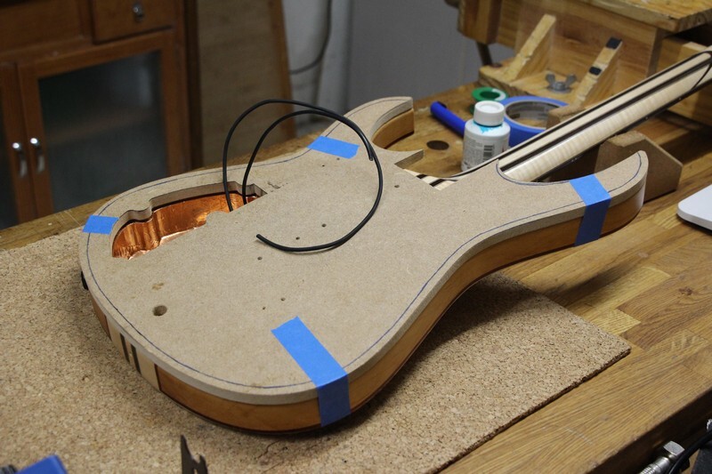

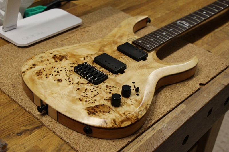

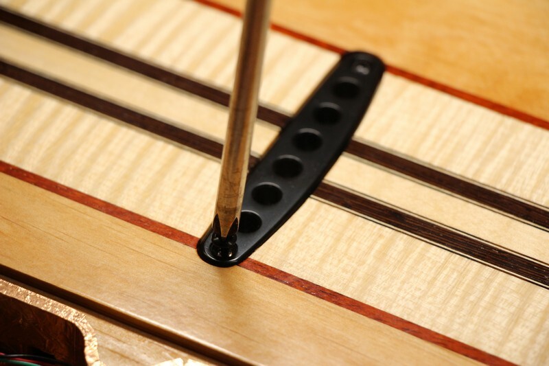

La reprise de masse des cordes se fait sur le cordier :
Montage du cordier :

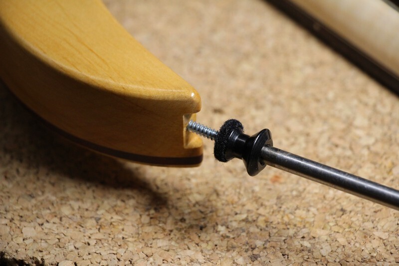

Ca se précise !
