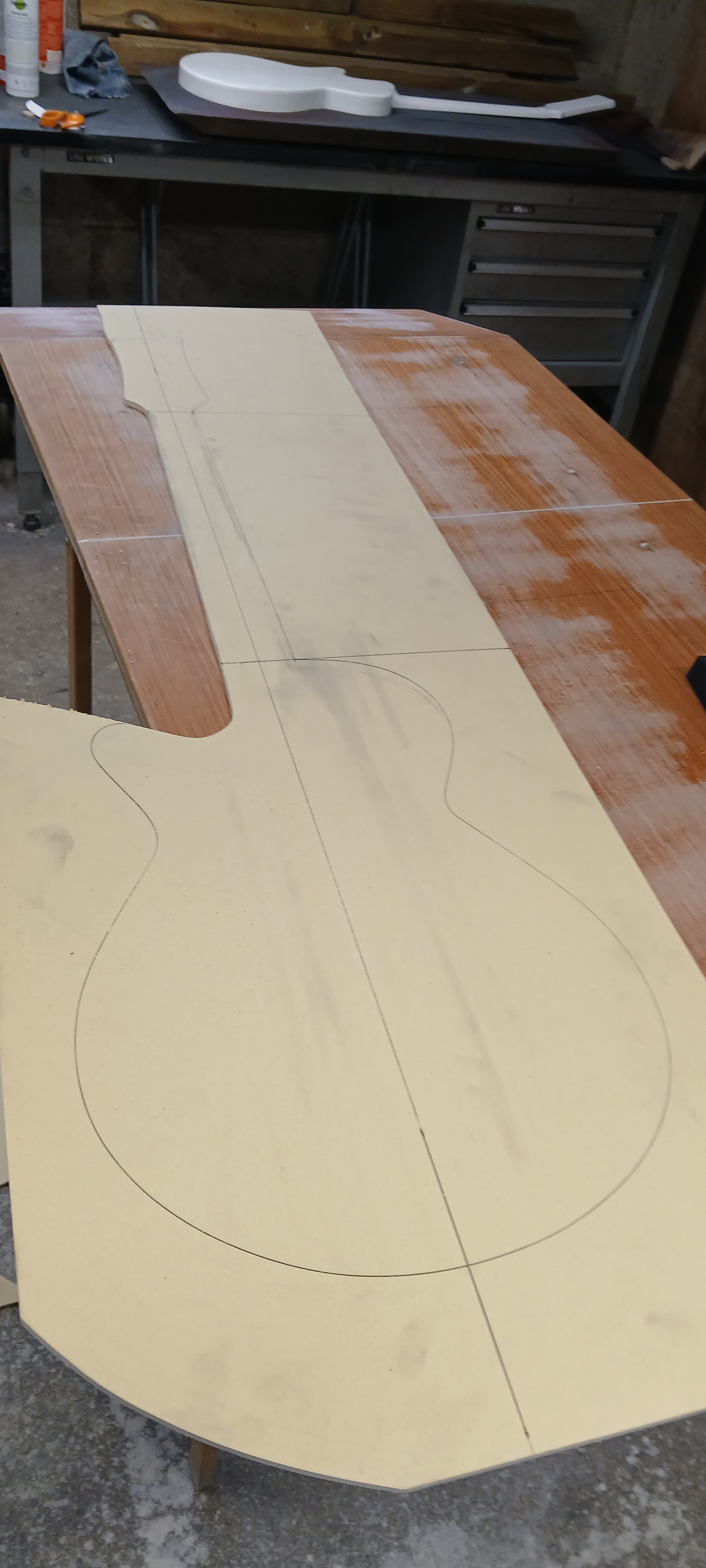

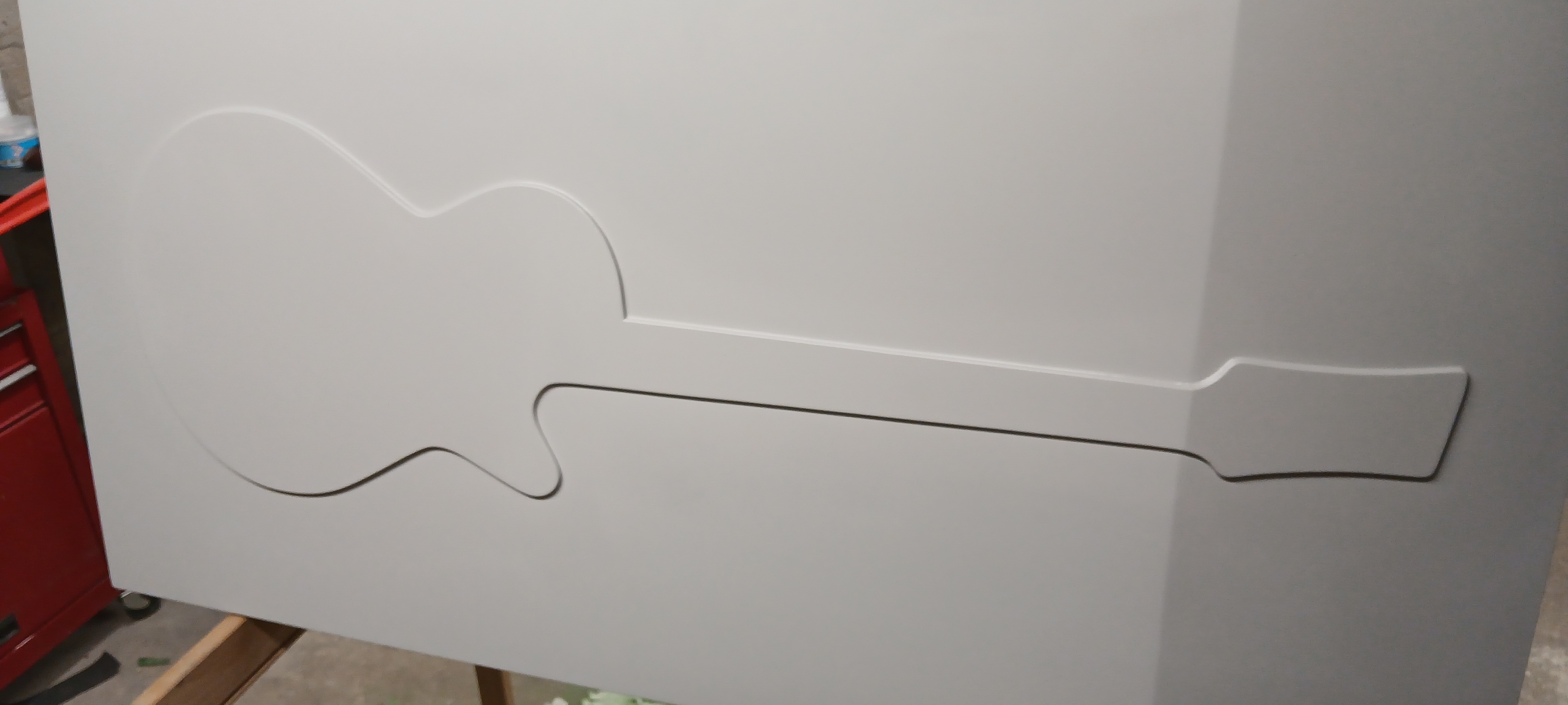

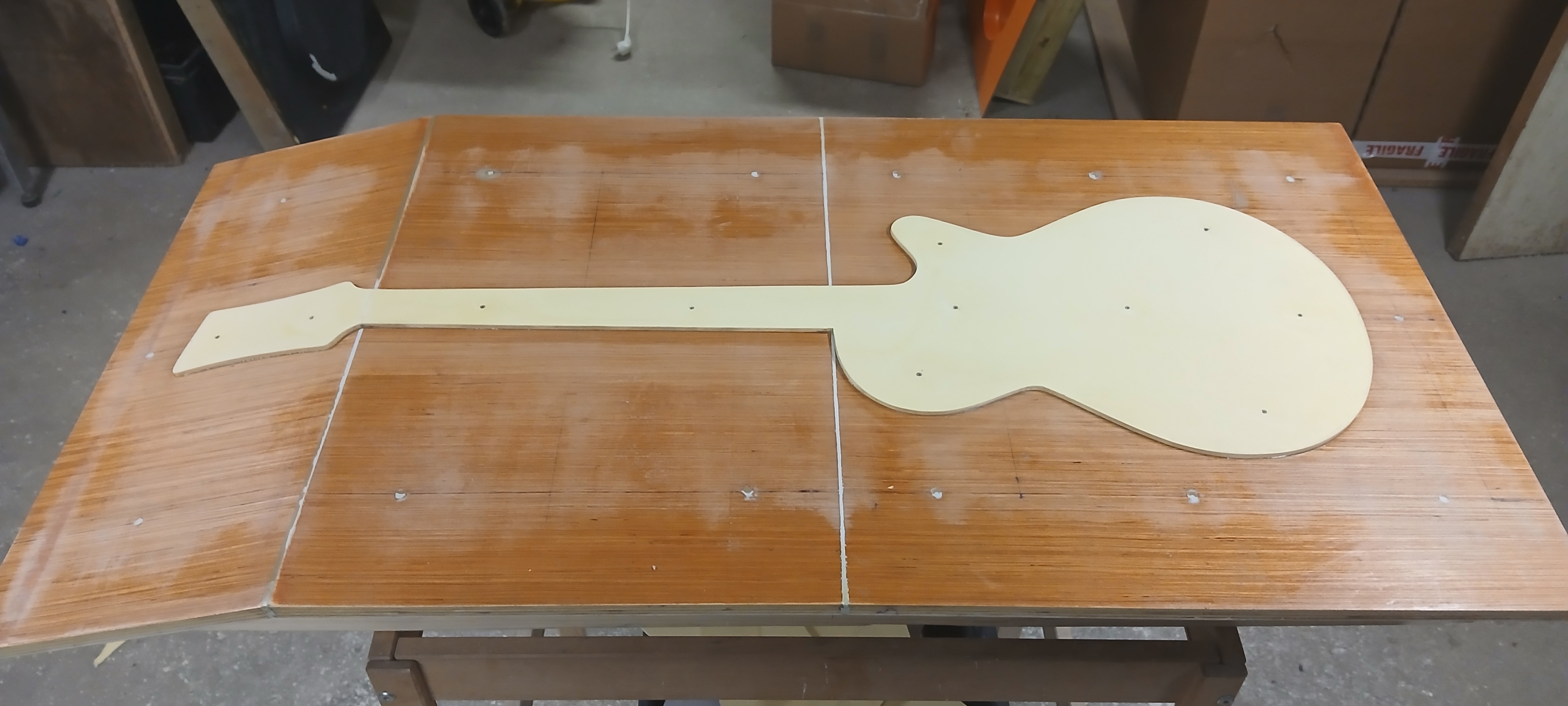

quelques, photos de l'avancement du boulot. Fabrication du master pour le moule de table/dessus du manche.

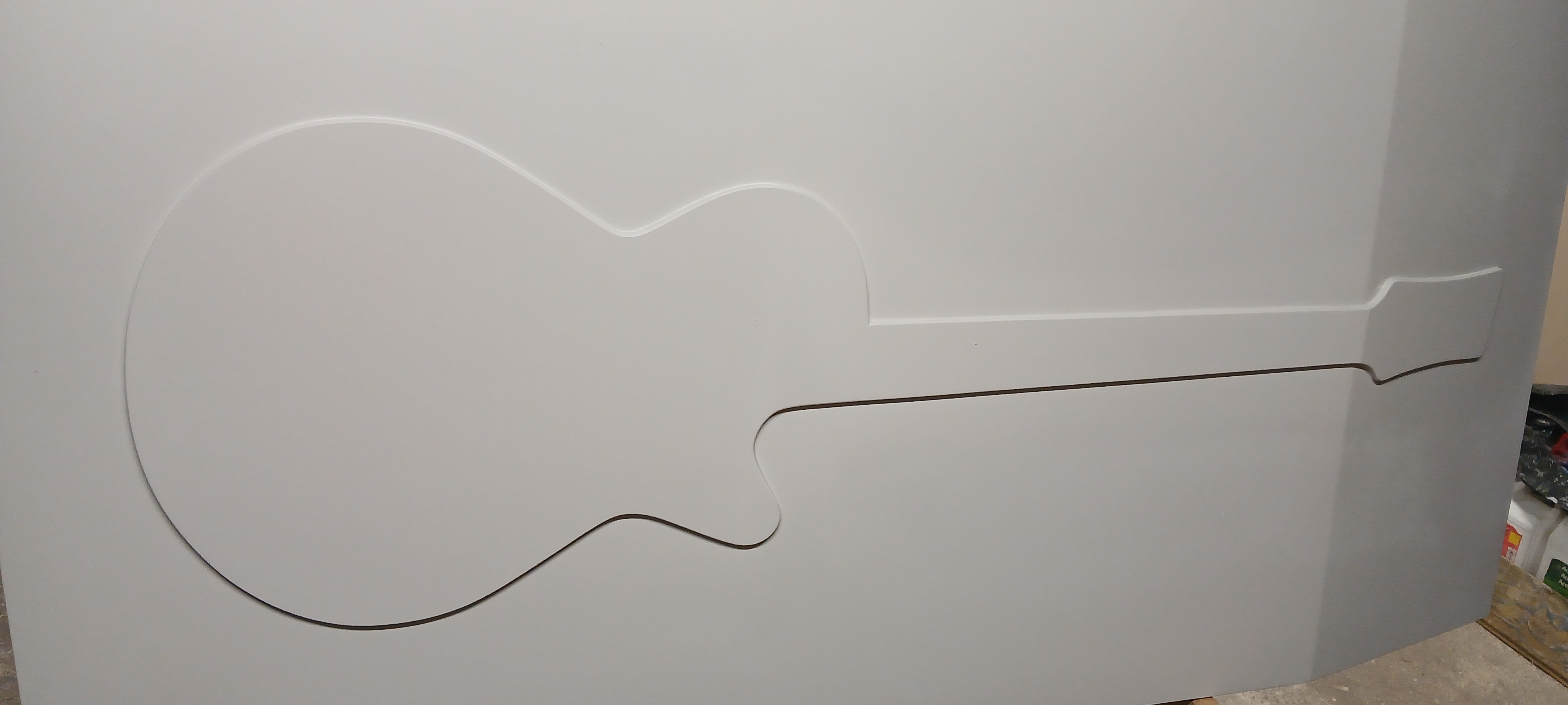

après passage chez le luthier histoire de valider quelques points ( hauteur pour le chevalet, angle de renversement, épaisseur du manche, de la tête ...) le master de la table /dessus de manche est validé.
Deux couches d'apprêt sont passées, on va pouvoir faire un ponçage fin puis laque de finition.
Vient ensuite la fabrication du moule .
Le gros point ''mou'' reste le trussrod et donc l'échantillonnage du manche. Il est déjà trop raide, va falloir gratter un peu de matière.
Va rester un grand débat, avec ou sans... Il est très aisé de faire un manche extra raide qui ne courbera absolument pas sous la contrainte des cordes, mais comment régler ensuite correctement la courbure par enlèvement de matière...
La discussion reste ouverte!

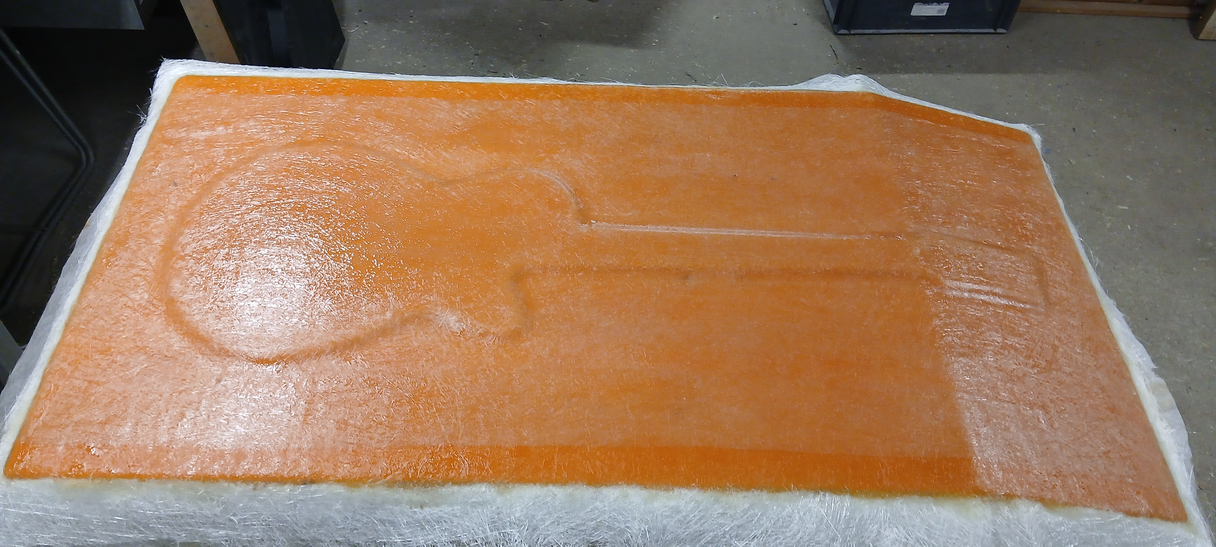

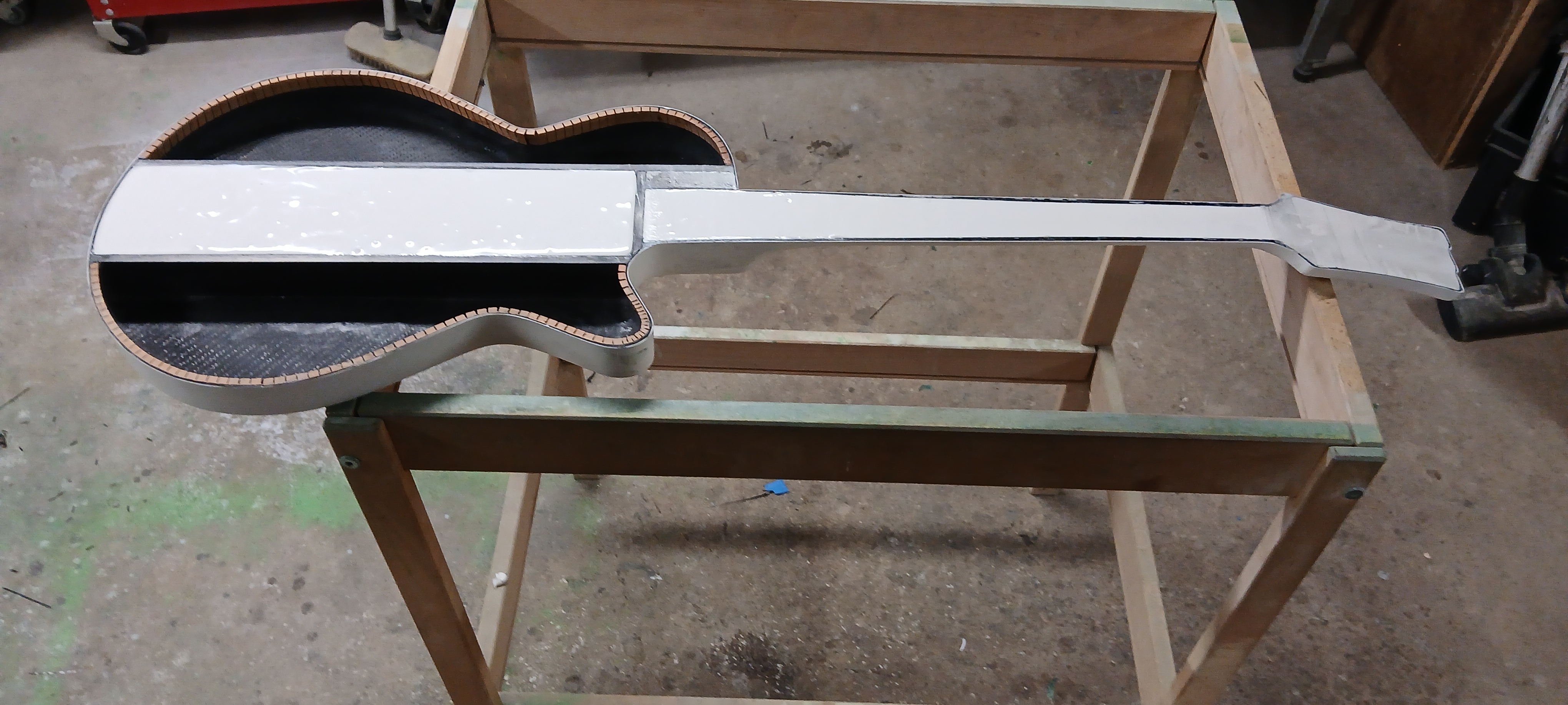

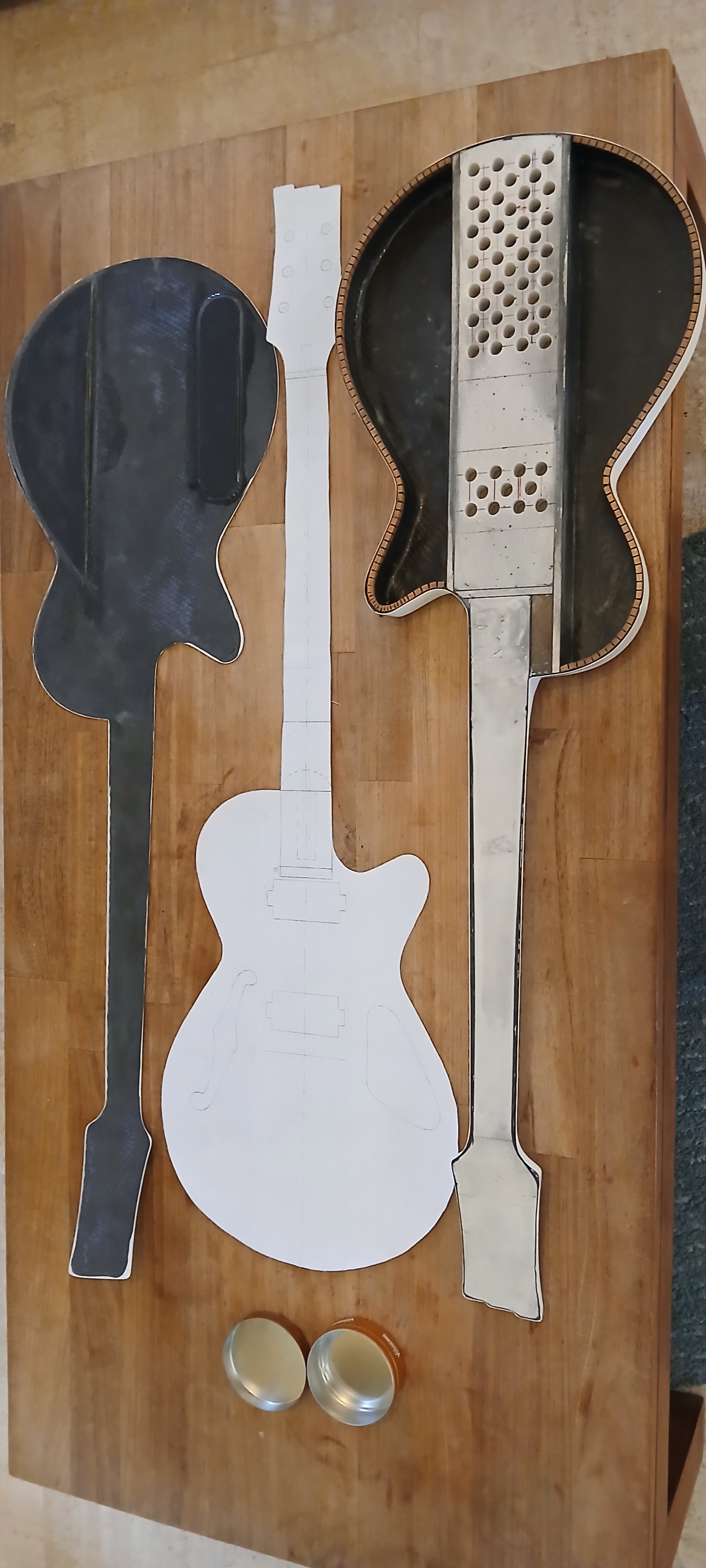

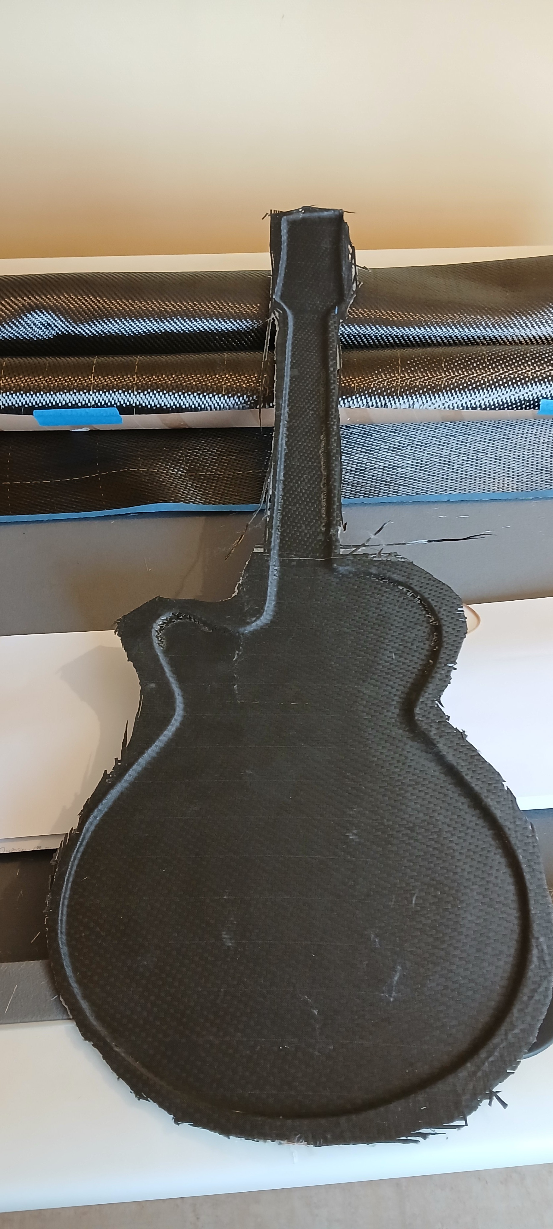

Moule ok, partie supérieure moulée.
Volumes morts remplis d'un mélange miscrosphères de verre / résine. Densité du mélange environ 0,55.
C'est un mélange léger qui a une bonne résistance en compression, c'est également facile à usiner (trussrod, micros).
Ca avance ... Venire quid sit.

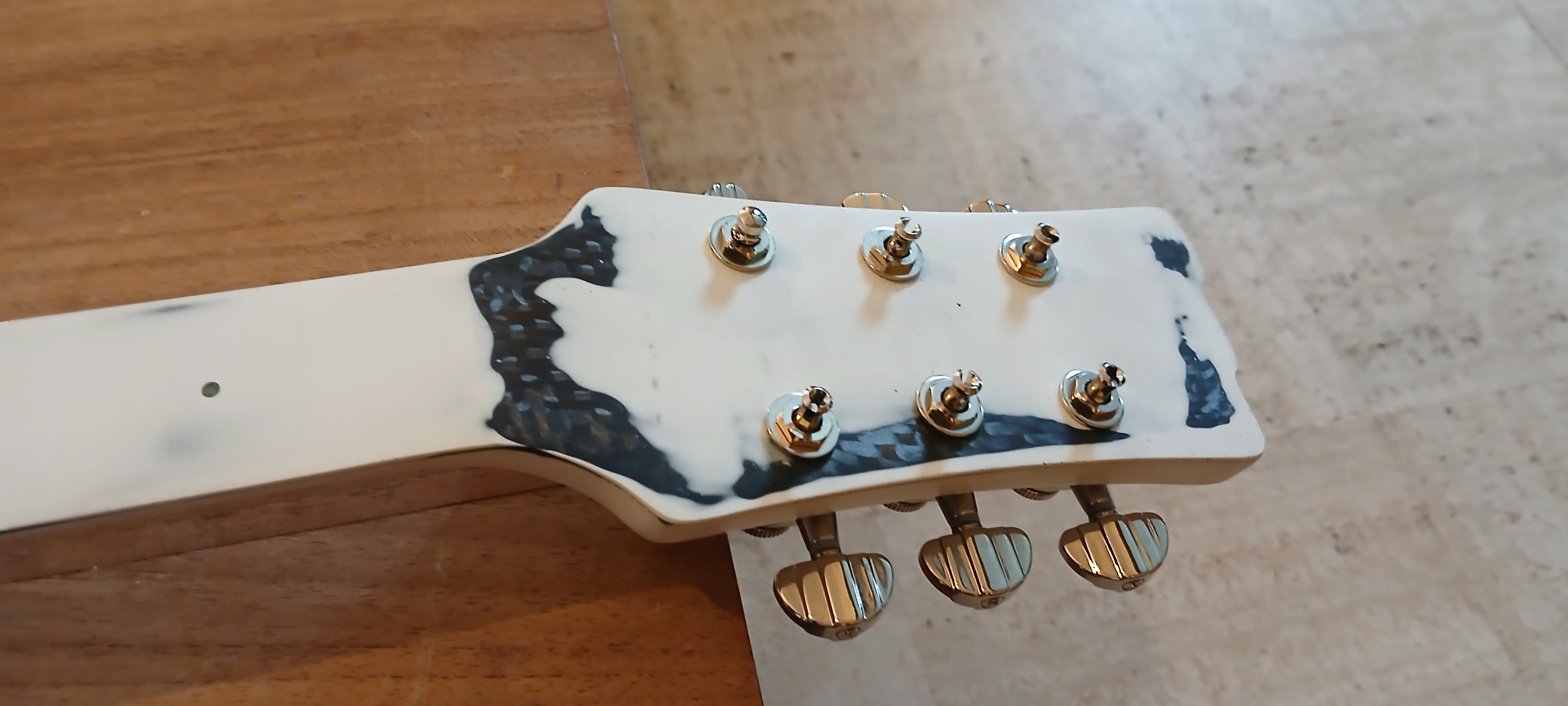

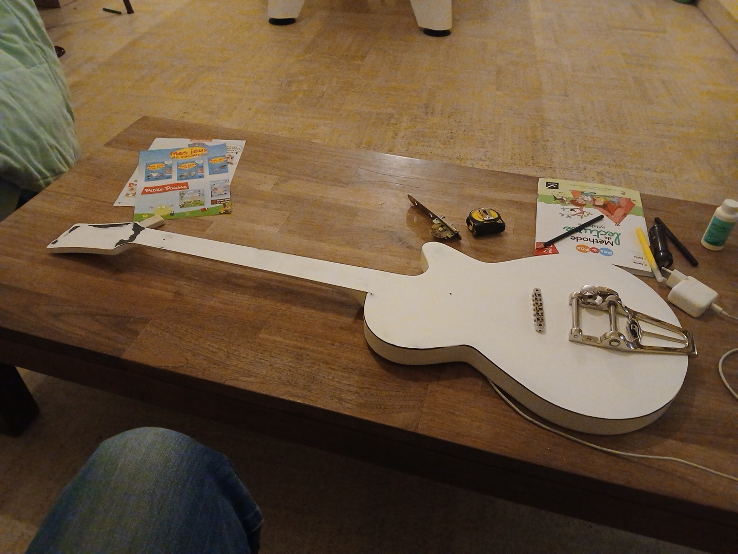

Après ajustements, la table a rejoint la caisse, collage epoxy.
découpe pour la plaque potars et sélecteur
perçage de la tête pour les mécaniques
un bout à la fois

Message par jadespearl »
impressionnant ce projet!
ca pese combien en l'état?
dommage juste de ne pas avoir la finition carbone !
guitou
Messages : 63
Enregistré le : dim. 30 nov. 2014 23:10
Re: une semi hollow body en carbone
Message par guitou »
sans le remplissage de la poutre ca ne pèse pas bien lourd.
J'ai ajusté pour que la guitare finie pèse environ 3,4kg dont environ 1,2kg d'accastillage
Pour le carbone visible, j'en ai trop vu, trop fait et pour un proto ca n'était pas le bon choix :)
Si y'a une suivante, y'aura peut être une partir du carbone visible, qui sait ... pour le moment c'est vraiment la partie technique qui compte.

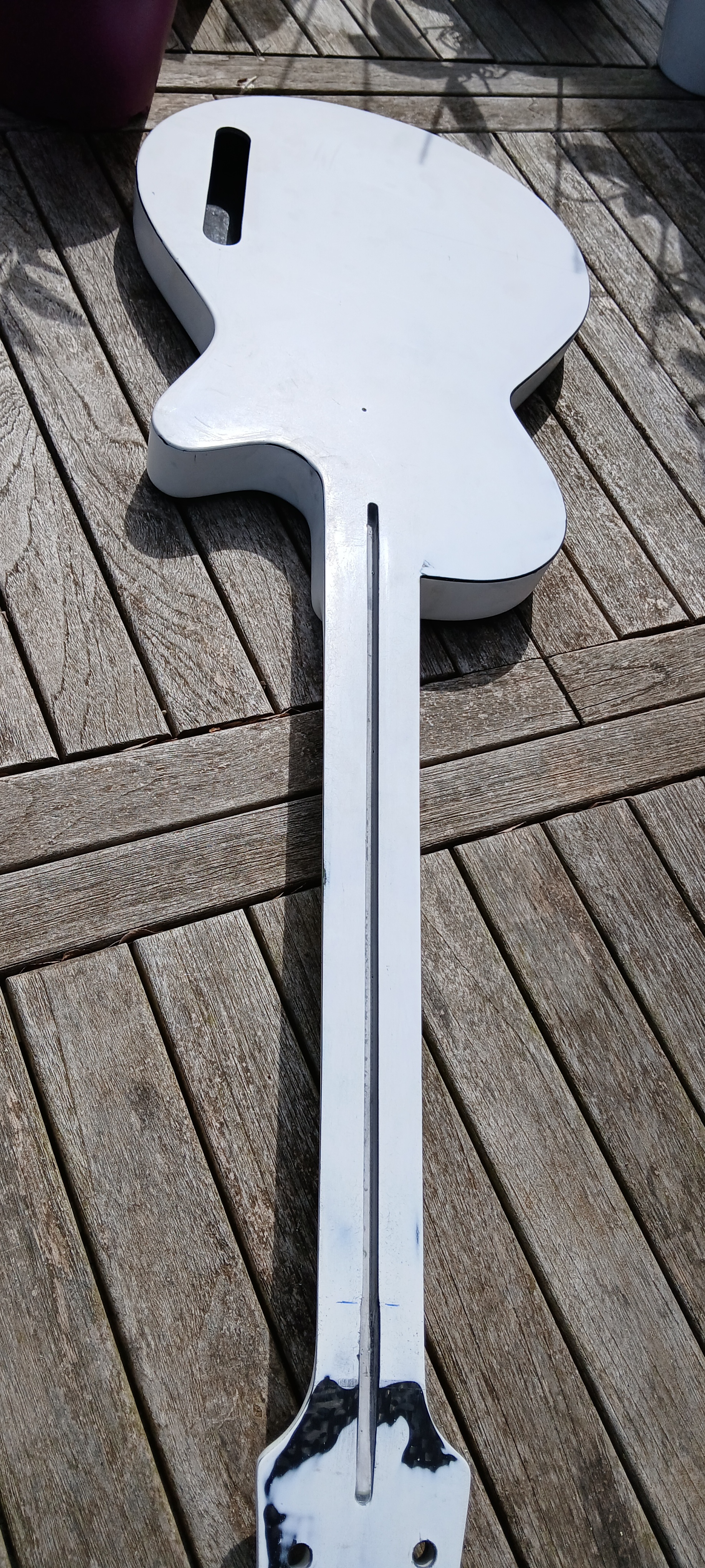

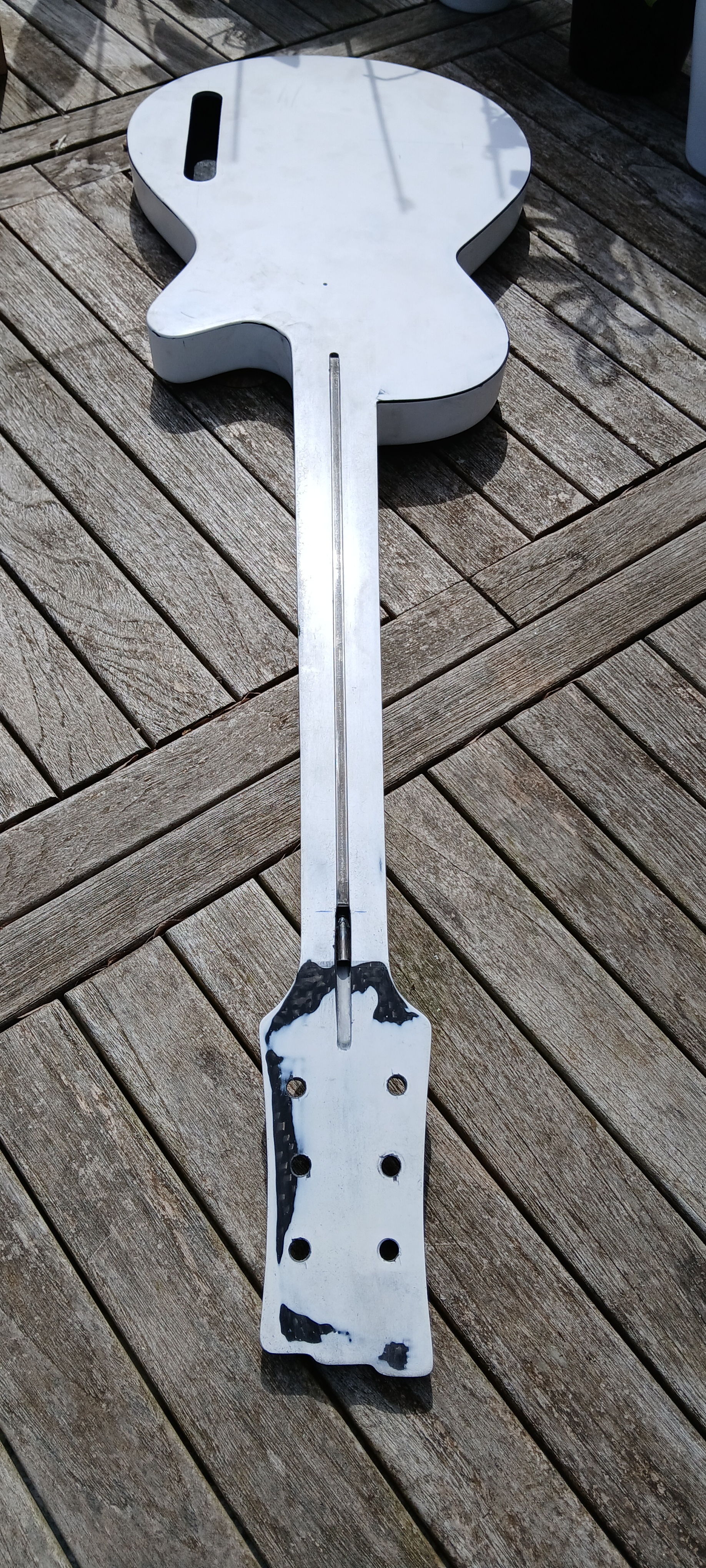

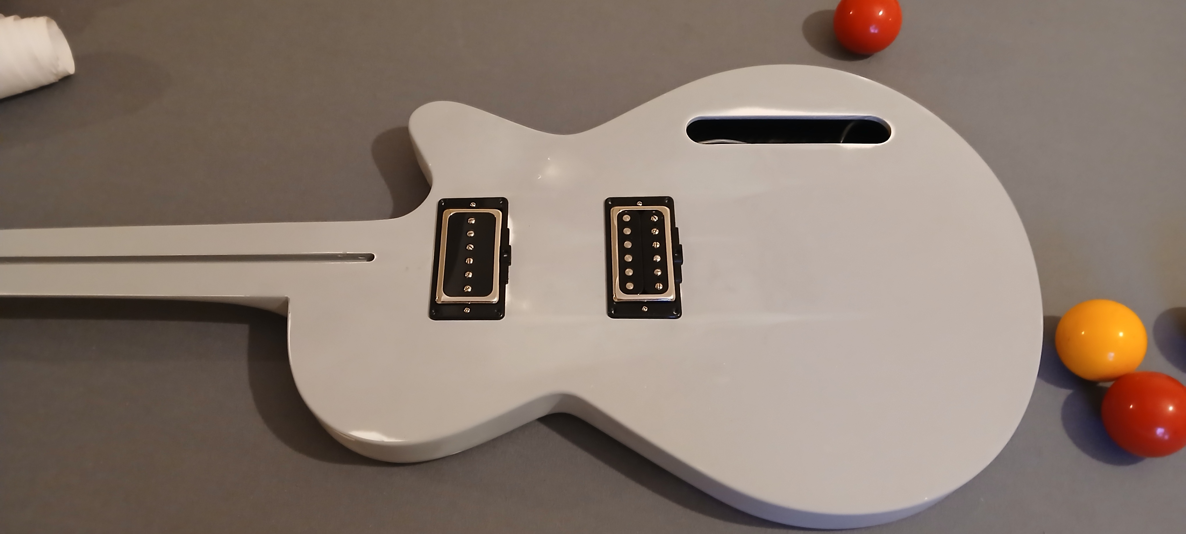

petite avancée avec la saignée pour le trussrod, pas grand chose à voir ....
faut que je m'occupe des défonces des micros

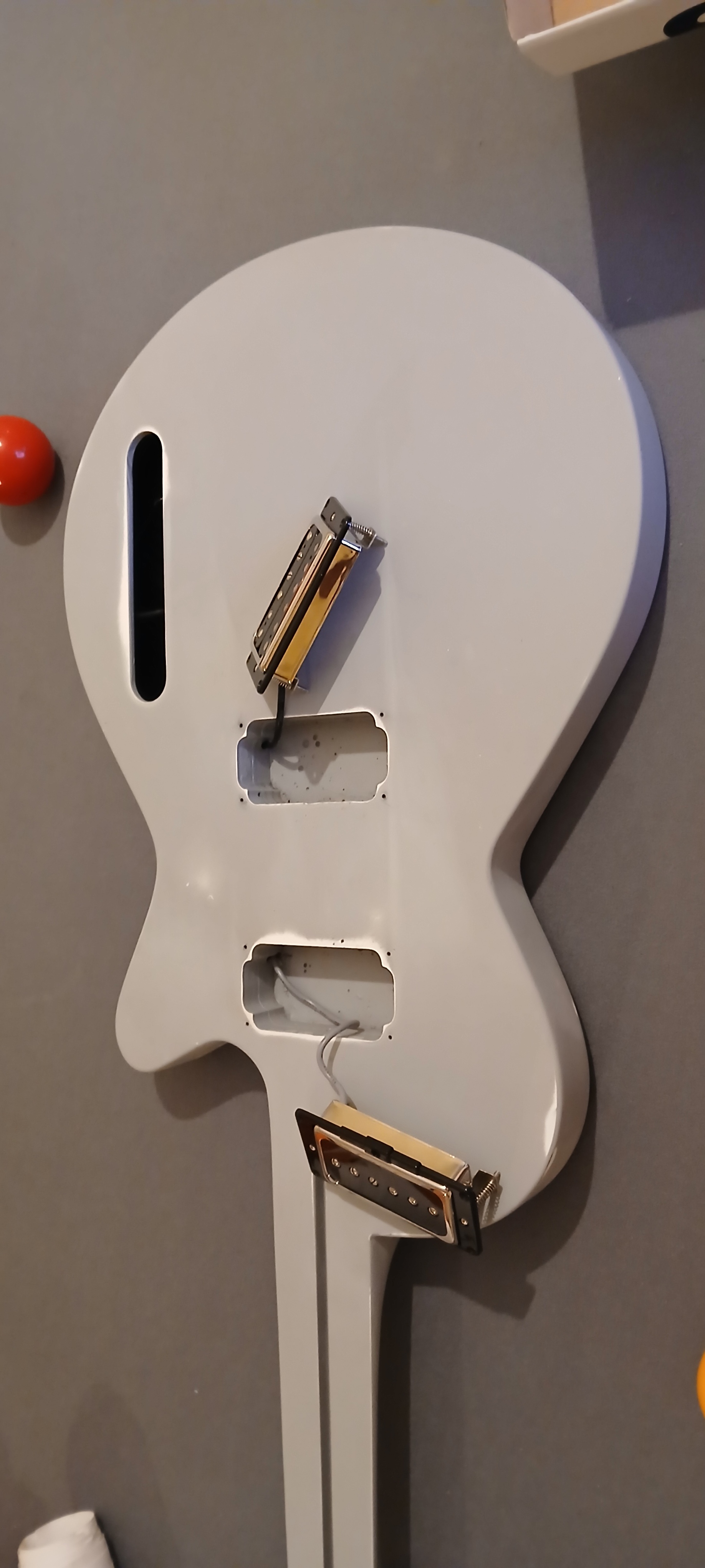

défonces pour micros et une couche d'apprêt
pas grand chose à ajouter :)
