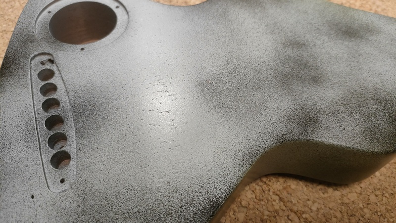

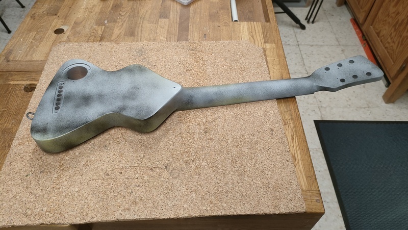

Cette guitare n'est toujours pas finie ! En réalité, la préparation de la peinture ne m'enchante pas trop, c'est dur d'avoir un résultat lisse sur un bois aussi poreux.
Comme dit précédemment, j'ai passé un apprêt garnissant, ça permet de combler les petites imperfections de l'ordre des rayures de ponçage. Pour faciliter le ponçage, j'ai appliqué un témoin de ponçage, qui n'est qu'un léger voile de peinture noire :
Ca permet de voir où on a poncé et surtout, où on n'a pas poncé. Ca permet aussi de voir les défauts de forme. S'il y a un creux quelque part, on voit bien que la zone n'est pas poncée.
Malgré le bouche pore et le vernis 2K, l'apprêt révèle encore des pores du bois :
Je ne comprends pas comment c'est possible. Il doit y avoir des techniques bien plus simples. Ou alors je n'utilise pas les bons produits. Je ne sais pas. J'ai dû faire au moins 3 sessions d'apprêt pour avoir un résultat correct, avec ponçage entre chaque pour que ça comble les imperfections.

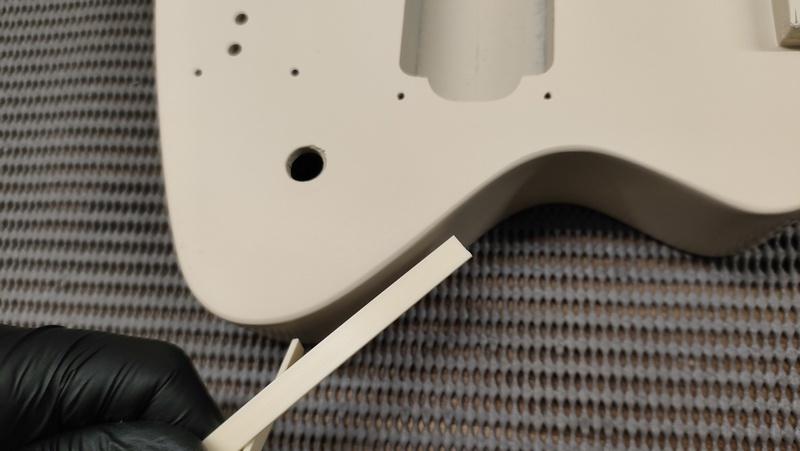

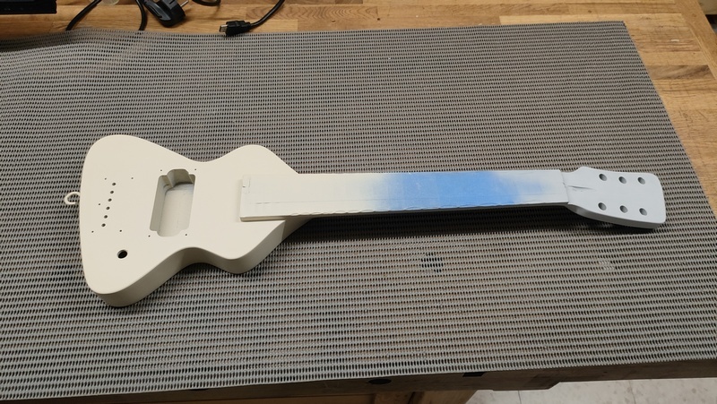

Ensuite, j'ai peint le corps en couleur ivoire (RAL1015) pour faire de faux filets beiges :
La couleur est assez proche de celle d'un filet ABS :

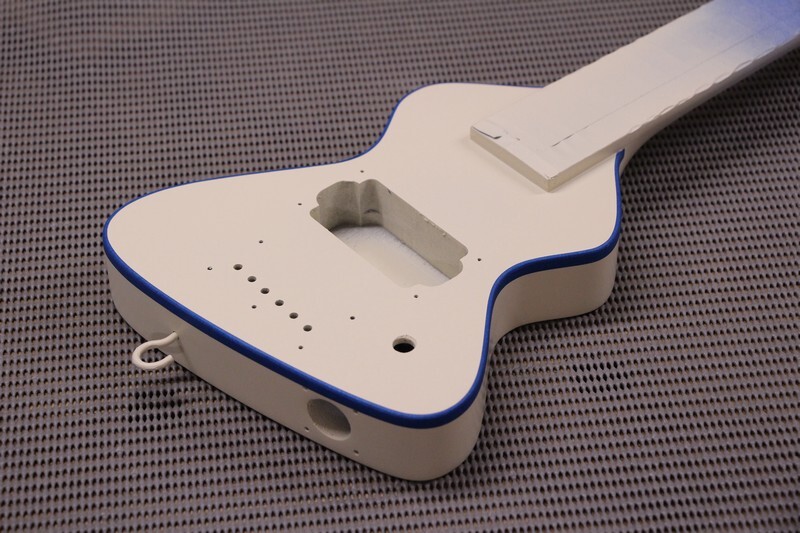

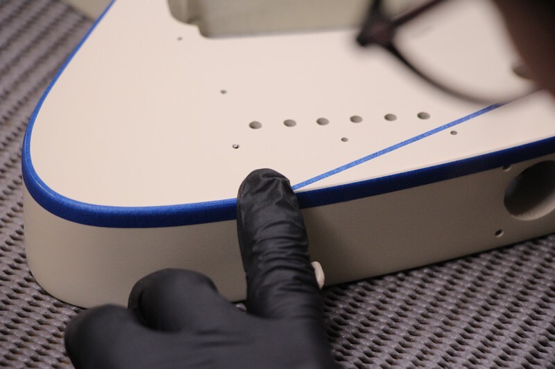

Avec du scotche de masquage de différentes largeurs, j'ai caché ce qui deviendra un filet :
La peinture est une base à vernir donc elle ne se ponce pas. J'ai utilisé des gants pour éviter de laisser un dépôt gras avec les doigts.
Voilà, elle est prête à être peinte en jaune :
