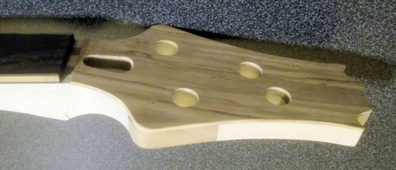

Re: première tentative basse neck through

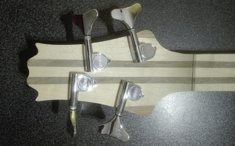

Petites avancées de ce week end ... Pas beaucoup de photos
mais juste l'essentiel ...
Samedi, après rabotage des oreilles, j'ai collé le placage de tête en olivier et terminé le contour du gabarit du corps.
Aujourd'hui j'ai terminé le contour la tête qui a subi une petite modif (bouts arrondis) à cause d'un imperfection dans un pli de noyer. Sur le coup j'ai été un peu agacé mais avec le recul, je me dis que le profil d'origine était peut-être un peu trop agressif et sans doute aussi un peu fragile :siffle: . Un autre point me chagrine ... j'aurais du faire les oreilles en érable car ces ajouts en noyer c'est finalement pas top. J'ai également percé les trous devant accueillir les mécaniques.
La largeur du manche a été finalisée à la fraise à copier roulant sur le binding.
Ça commence à avoir de l'allure ... Je pense que je vais laisser le manche dans l'état et commencer à m'occuper des deux demi-corps.
A suivre donc ...
A suivre donc ...

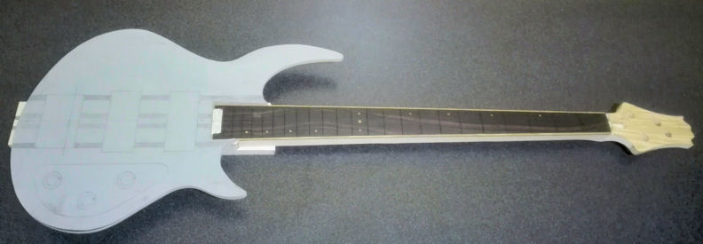

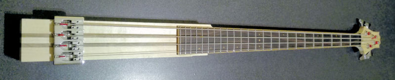

c'est pas grand chose mais ça me démangeait de voir ce que ça donne ...

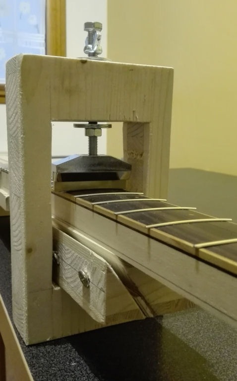

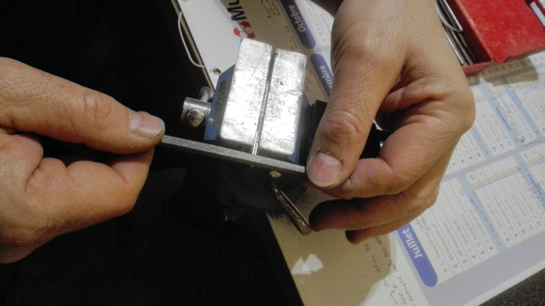

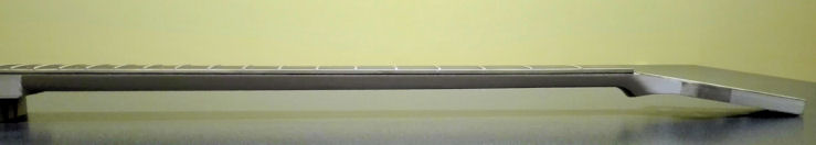

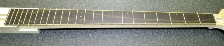

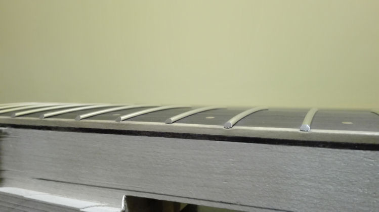

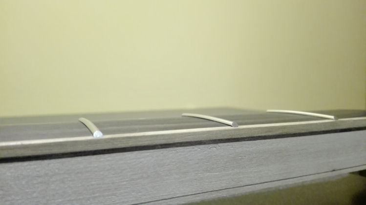

Nouvel épisode ...
Je me suis fait un petit montage afin de "rectifier" le dos du manche pour avoir une face propre en référence pour le frettage.

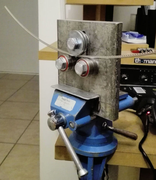

J'ai préparé mes frettes après avoir réalisé un outillage pour les mettre au bon radius.
Je me suis tapé tous les épaulements à la lime et l'inox, ben c'est dur ...
Je m'étais équipé d'une "presse à frettes" comme celle que l'on voit sur de nombreux tutos youtube, développée sur la base d'un serre joint. Je n'ai pas réussi à l'exploiter avec succès et je m'en suis fabriqué une bien plus efficace en ne conservant que le porte matrices et la matrice de 12".
La petite cale à 35° qui va bien
le frettage est vraiment l'opération sur laquelle il va falloir que je progresse car je ne suis pas satisfait de celui-ci. Bon, c'était mon tout premier mais il est loin d'être parfait car quelques extrémités de frette ne plaquent pas parfaitement sur la touche. Pourtant la profondeur des slots était amplement suffisante, la largeur également.

Ça m’a l’air bien propre quand même tout ça, félicitations !

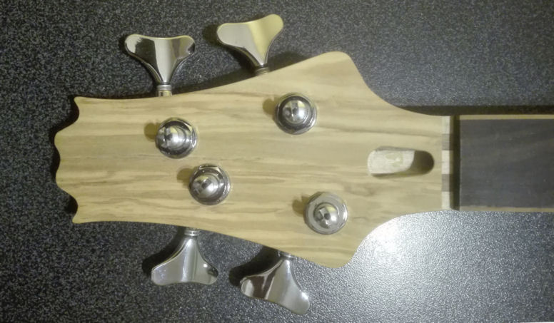

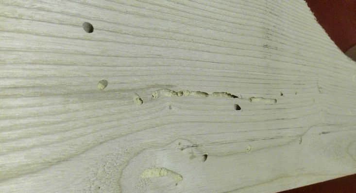

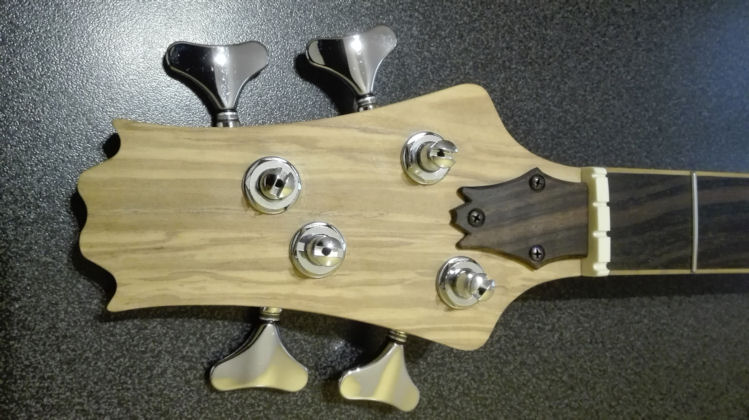

Je pensais plutôt commencer le corps mais j'ai eu une très mauvaise surprise en rabotant plusieurs morceaux du frêne dont je dispose ...
Du coup en attendant de me procurer d'autre débits, j'ai continué d'avancer sur le manche et j'ai aujourd'hui usiné le sillet définitif en os, ainsi que le cache truss rod en ébène dans le prolongement de la touche.

J'aime vraiment beaucoup le cache truss !

En effet, il est beau le cache truss. Par contre, j'aime moins les trois vis...

Je trouve qu'elles sont bien intégrées dans le designgema1831 a écrit :En effet, il est beau le cache truss. Par contre, j'aime moins les trois vis...

Ouaip, mais je les trouve un poil grosses. Mais bon, les goûts toussa....Leirn a écrit :Je trouve qu'elles sont bien intégrées dans le designgema1831 a écrit :En effet, il est beau le cache truss. Par contre, j'aime moins les trois vis...

C'est une basse. Quand les cordes épaisses vont être à côté, ça va relativiser la taille.

J'ai dit ça à propos des vis car depuis que j'ai fait mes deux dernières guitares avec un cache truss sans vis, je trouve ça disgracieux et superflus.. Mais comme dit Pat, les goûts et tout ça....

Il est bien ce cache truss! Les vis ne me choquent pas. Peut-être que staxbassman n'aime pas les vis cachées...

Ouais ... Mes vices sont bien apparents ...
moi j'les trouve sympa ces vis ... J'ai dimensionné le cache par rapport à la tête qui, sans être énorme, est assez large. Et naturellement j'ai dimensionné les vis en fonction. Je pense que de plus petites vis n' auraient pas été beaucoup plus discrètes. Mais ce sont mes critères et gouts perso donc tout à fait discutables :wink:
