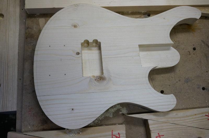

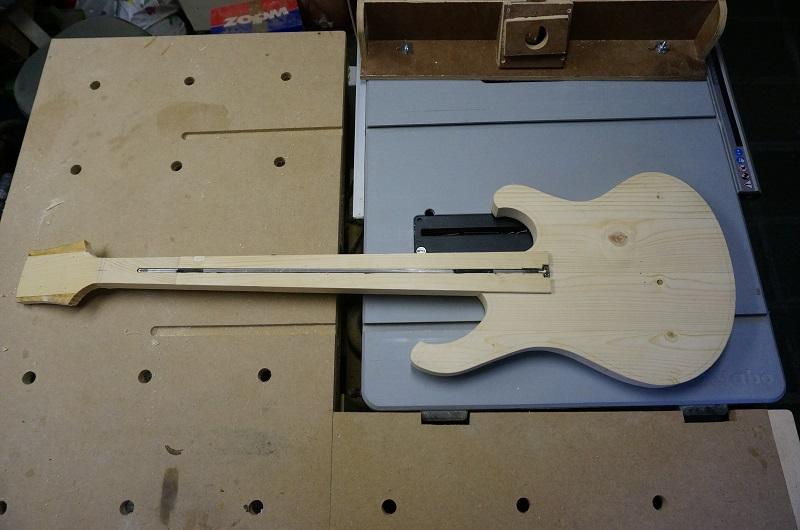

Neck pocket terminé.
Petit montage à blanc.

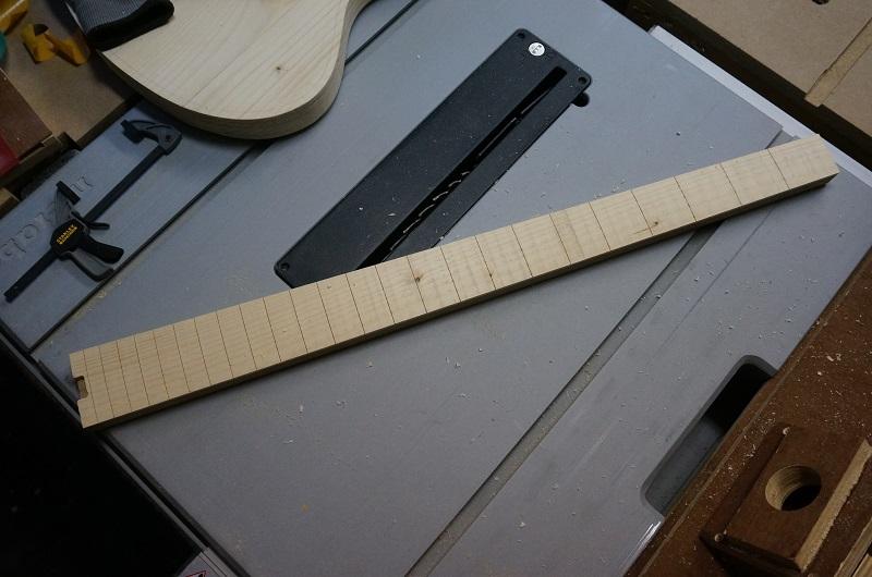

Radius et fret slotting de la touche

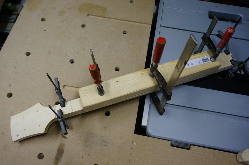

Collage de la touche sur le manche.

Messages : 15975
Re: Basse KD - prototype.
Pour un proto, elle est bien réalisée, et restera jouable je pense.

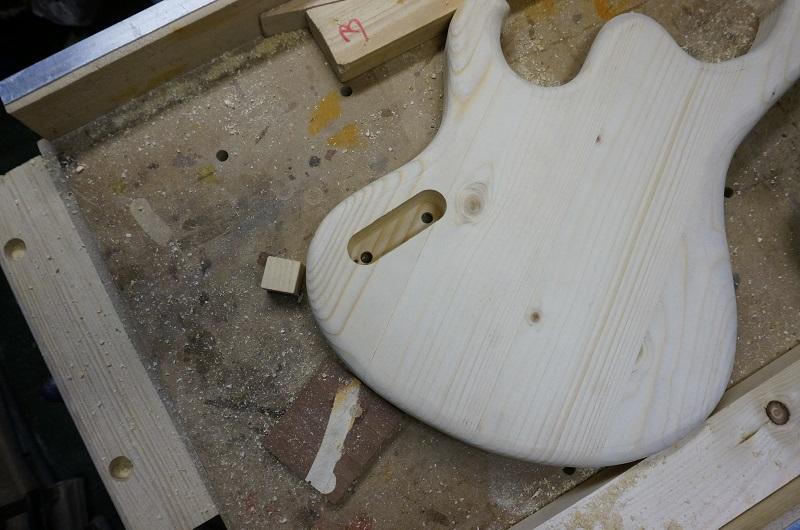

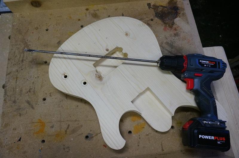

Défonce de la cavité électro...Le minimum syndicale.
Canal pour le câble du micro :

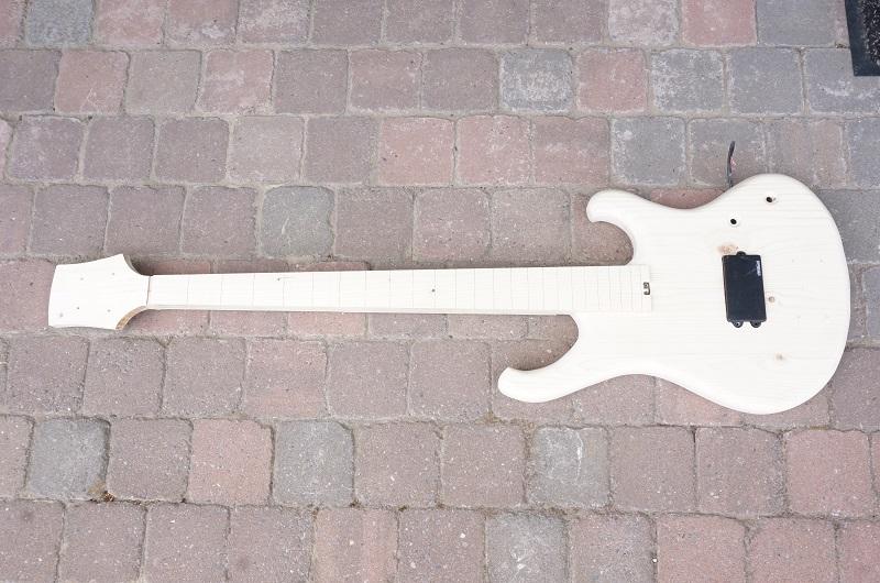

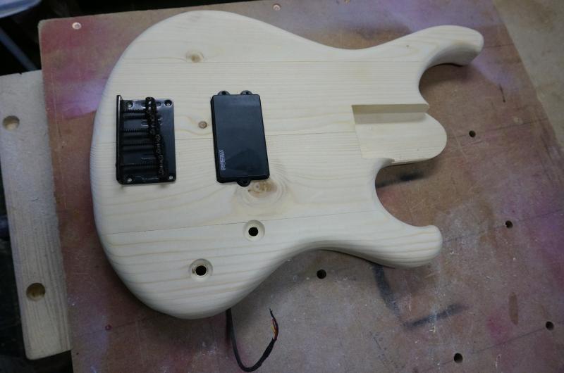

Montage à blanc du micro et du chevalet (récup):
Simulation :

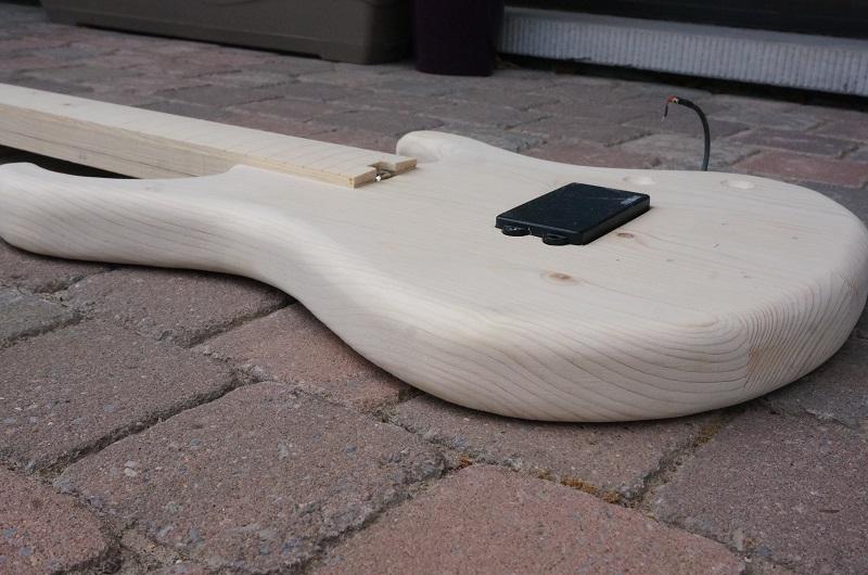

Vue rapprochée :

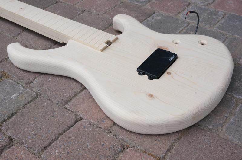

Le galbe du corps :
