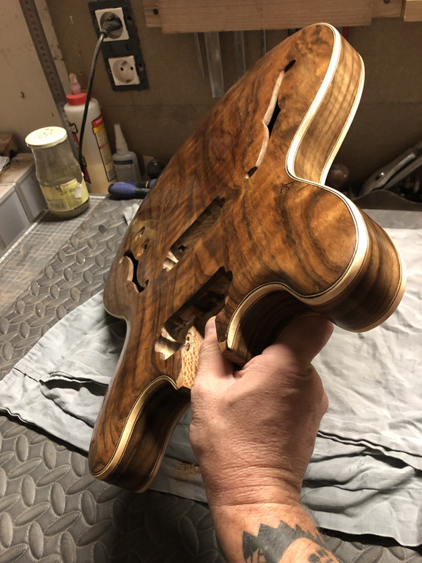

Retour aux affaires avant de repartir,
j'ai continué le travail du corps : ponçage de plus en plus fin, mouillage, reponçage, bouchage des pores à la pierre ponce et début des passes de gomme laque. Pour l'instant je suis ravi du résultat !
Ensuite collage du manche lui aussi en cours de vernissage
Bon, il y a des défauts que je n'ai pas réussi à convenablement masquer et qui vont rester.
Au niveau des filets, entre autres celui-ci :
Et des trous de vers qui sont apparus lorsque j'ai fait le galbe et qui se voient même une fois bouchés...
Et il y a un autre défaut que vous allez peut-être voir, un truc absolument débile qui fort heureusement ne se verra pas une fois la guitare terminée.
Il me reste à faire les contours des micros en érable ou en frêne, je vais voir, le sillet et pas mal d'ajustement et bien sûr continuer les passes de vernis.
Bonne journée
Yann
Bonne journée
Yann
- Messages : 6034
Re: Suite du recyclage d'armoire en noyer : type es335
Tu t'en sort très bien, bien secondé par ce superbe noyer.

- jadespearl
- Messages : 1495
Tres beau bravo!
- Messages : 15973
Tu peux être fier, elle est juste superbe. Les trous de vers ajoutent du charme je trouve..
