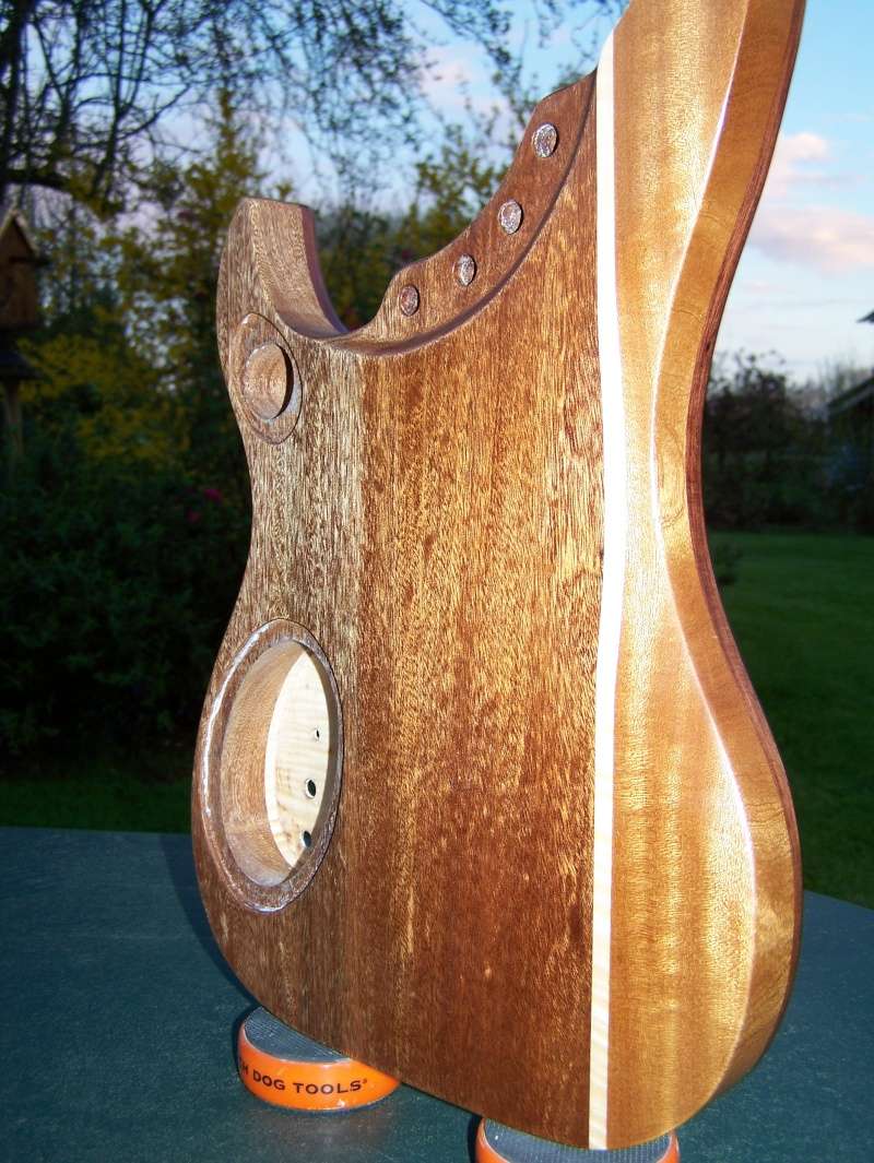

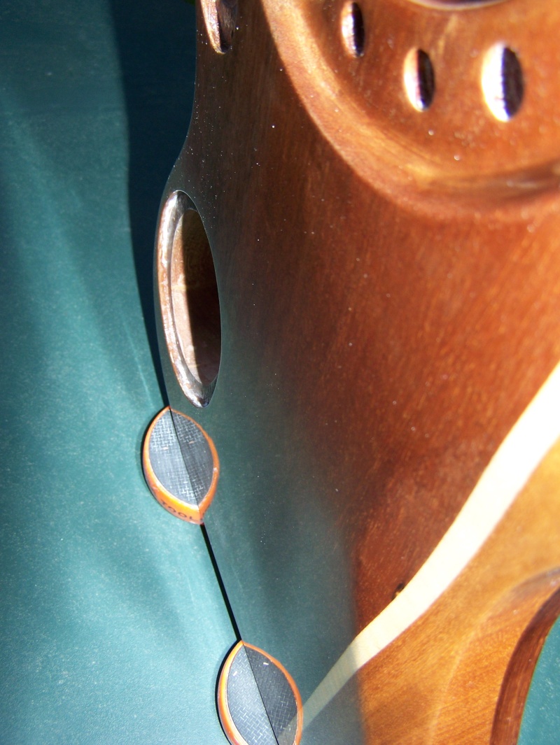

Euh ouais je te mets au défi de visser ça dans un talon de manche sans que ça fende.
- stephane isiar
- Messages : 1369
Re: Une type N4, une !
moi le formica comme ça j'adopte
belle table très classique qui me fait penser aux prs malgres la forme washburn

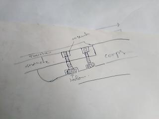

pas si simple a faire le coup des inserts j'aurais peur de pas être assez précis et de tout décaler mais avec le trou étagé comme tu a fait ça plaque bois sur bois ça a l'air super costaud , bien que je ne me rende pas vraiment compte des épaisseurs , la touche va venir par dessus si je comprend bien ,
heu il te faut couper les boulons pile ou c'est déjà a la longueur la ?

Projet difficile, j'avoue que je ne suis pas fan du bourlet sur la virgule qui devrait pour moi affleurer au niveau de la table... ton choix de fixation des inserts t'as obligé à faire ce choix.... peut être aurais tu du d'abord affleurer la virgule et poser les inserts ensuite, limer les inserts pour qu'ils affleurent dans la courbe et tu posais ensuite un placage...

Euh pas du tout, c'était prévu comme ça dès le départ.leau a écrit :Projet difficile, j'avoue que je ne suis pas fan du bourlet sur la virgule qui devrait pour moi affleurer au niveau de la table... ton choix de fixation des inserts t'as obligé à faire ce choix....

il me semble que comme washburn l'insert travaille en arrachement alors que le systeme fingers c'est en compression , c'est mieux non? l'insert peut pas sortir sans que le bois casse
tu a monté comme cela fingers ??
ou j'ai rien pigé ? :?

Effectivement dans mon cas vu que l'insert est enfilé par le dessus, et qu'il a une butée en bois il ne peut pas se barrer sans que le bois s'arrache :wink: Et oui pour deux d'entre eux, la touche vient par dessus (c'est pour le sustain
) Après Chez Washburn je pense qu'ils mettent des inserts filetés, ça tient très bien aussi. Je me demande même s'ils ne mettent pas des vis à bois (peu probable vu l'épaisseur, mais avec un genre de tirefond pourquoi pas)... Je ne sais pas en fait.

Les inserts vissé dans le bois de l'autre coté, vu comment c'est dur à mettre, je vois pas comment ça pourrait sortir
mais pas facile à ajuster, faut que le centre soit au centre et que ça soit bien perpendiculaire à la vis.... je ne sais pas encore si j'utiliserai des Insert sur mon projet Cutaway neck ou directement vis à bois...

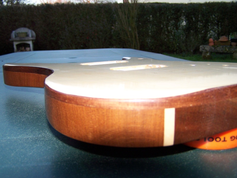

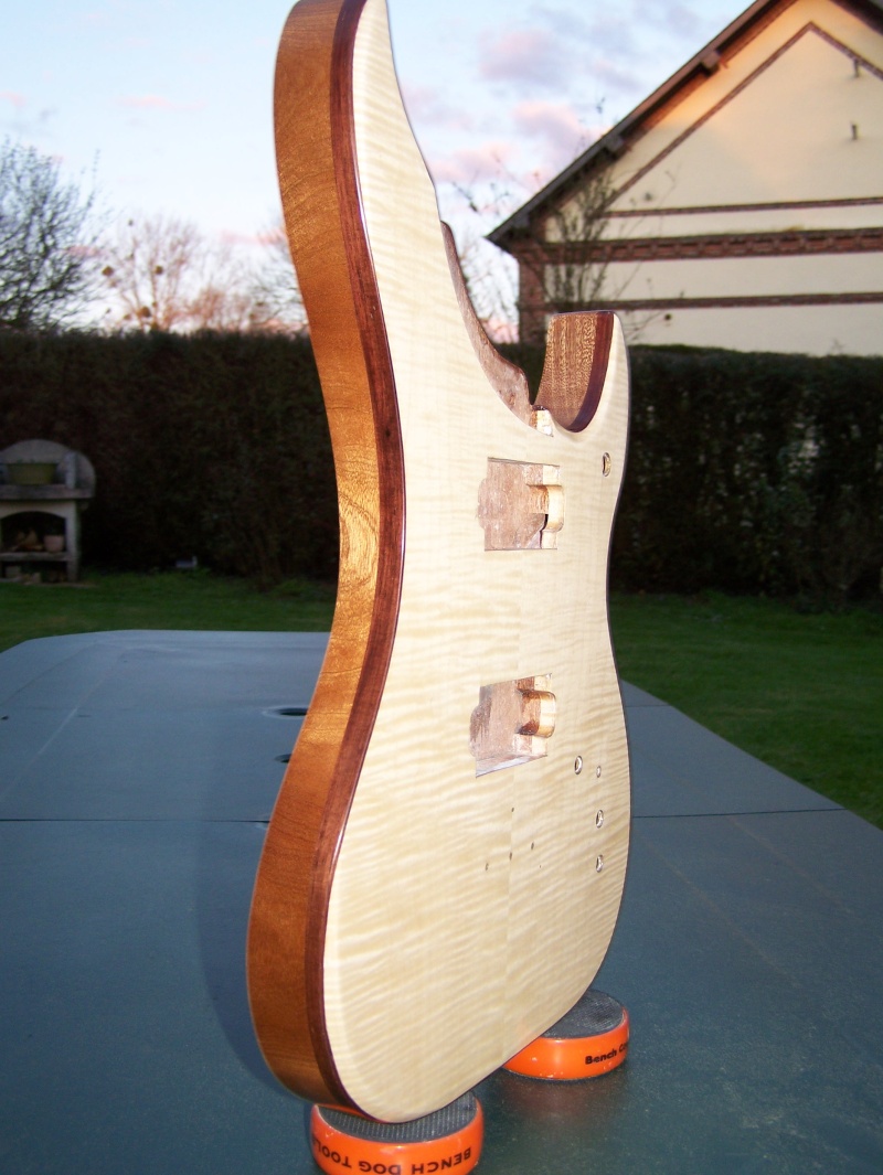

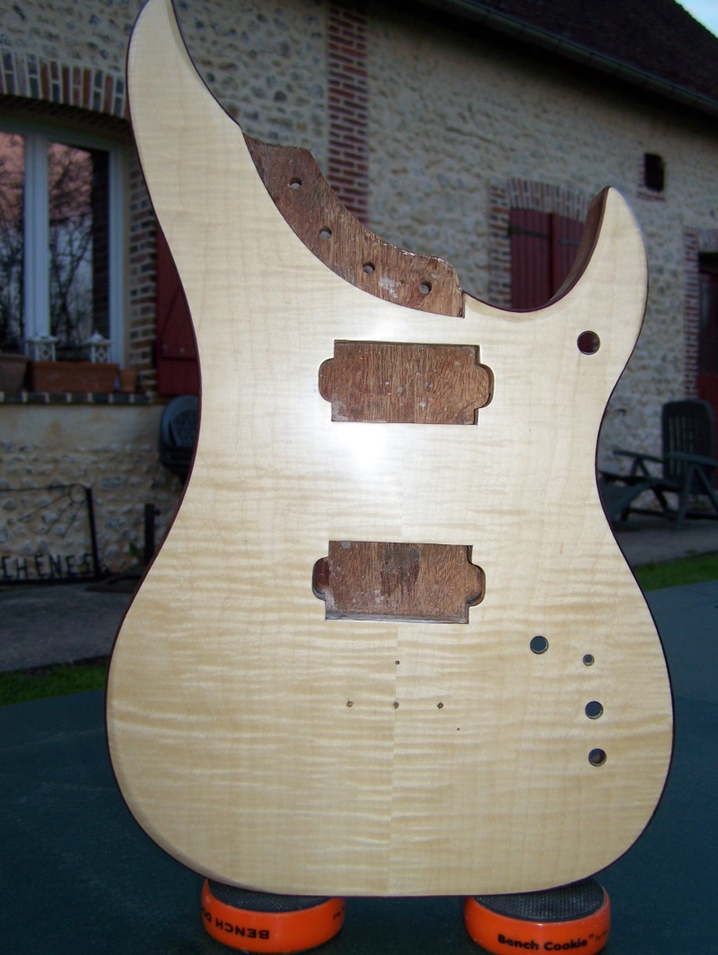

Après ponçage de l'ancien vernis pour avoir base saine avant le nouveau (et on sert les fesses pour que le PU soit compatible avec le nouveau, à base d'acrylique
), et recouche de vernis. Comme j'avais une belle base, vernis en une couche, je lui ai vidé une bombe sur la tête. Le vernis utilisé est auto-K bicouche, dispo à Leclerc (vernis de carosserie), il est mieux que celui que j'ai utilisé pour la télé, il tend mieux et durcit plus vit. Un poil plus cher cependant, 11,50€ la bombe je crois.
Du coup ponçage cette aprem, un coup vite-fait de 600, 1000 3M trizact, et 3000 3M trizact. Ces produits 3M sont vraiment géniaux, tant qu'on ponce à l'eau ils sont juste indestructibles ces pads
Et ils peuvent se monter sur une excentrique :siffle: Ca dégrossi bien le boulot pour les grandes surfaces.
Et le vernis me paraissait assez dur, donc polissage avec la abel-auto P9/laine de mouton et lustrage au polish Gibson :linux:
C'est clairement mon vernis le mieux réussi pour le moment :linux:
Le corps est finish :linux:
