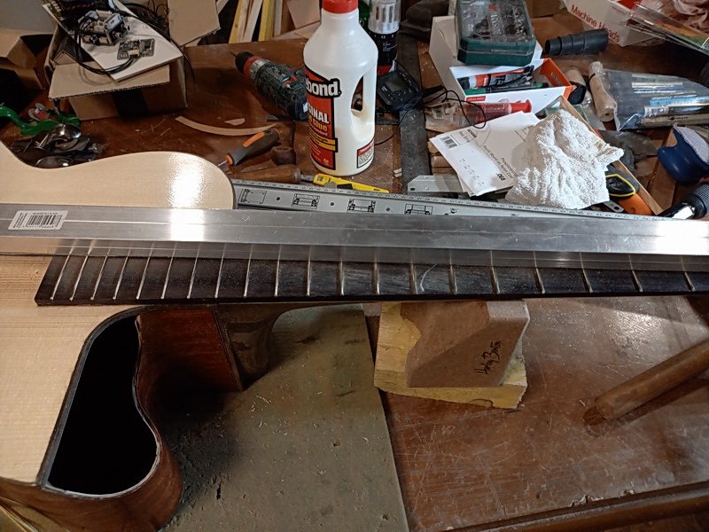

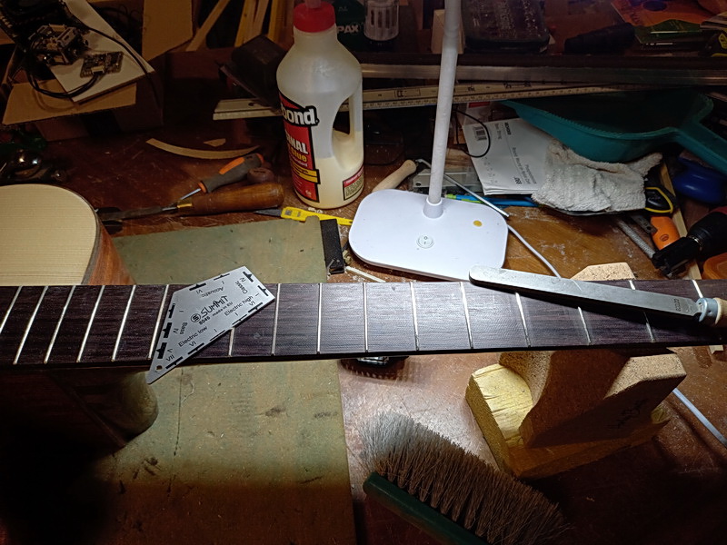

Planification des frettes
Correction fine

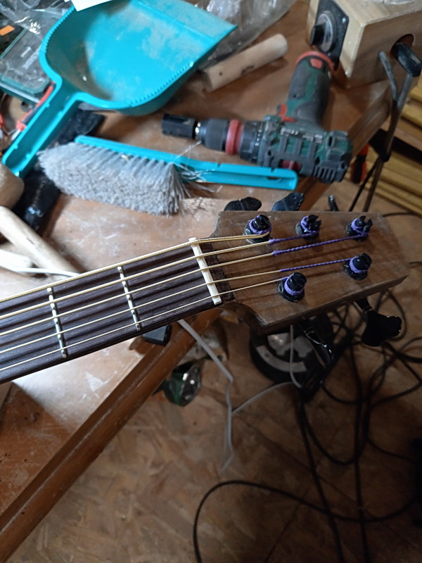

Montage des cordes

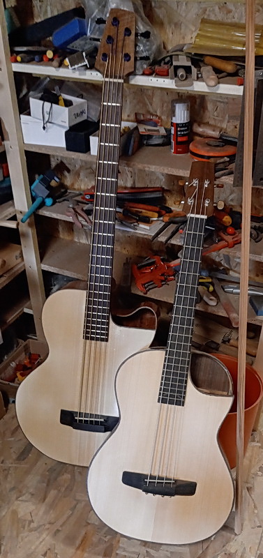

Portrait de famille avec sa sœur petit format.
Un seul regret c'est la taille de la tête trop imposante.

Joli portrait de famille :D. Effectivement la tête est un poil large, mais tu dois pouvoir la recouper un peu en largeur sans toucher aux mécas, non ? Ca la rendrait un peu plus élégante...
Messages : 6066
Re: Basse 5 cordes acoustique diapason long
Pour l'instant je n'y touche pas, juste raz le bol, et puis c'est exagéré par la vue en contre-plongée.

Messages : 6066
ça marche, le son de la corde de si est un peu flou, je pense que son diamètre est trop faible (3mm quand même).
benoit suaudeau a écrit :ça marche, le son de la corde de si est un peu flou, je pense que son diamètre est trop faible (3mm quand même).
Pas forcement, si ta table est trop "mole" (comme quand tu dis qu'elle s'enfonce à la moindre sollicitation au ponçage), mettre une corde plus grosse risque d'accentuer les graves flous en empêchant la table de réagir rapidement.
Essaie plutôt un tirant plus light, qui sera mieux défini, en permettant à la table de réagir plus vite. (mais bon, si elle est vraiment trop souple les cordes n'y changeront pas grand chose).
C'est de l'acoustique, je suis plutôt électrique, mais un .125 me parait largement suffisant pour le Si avec 35".
