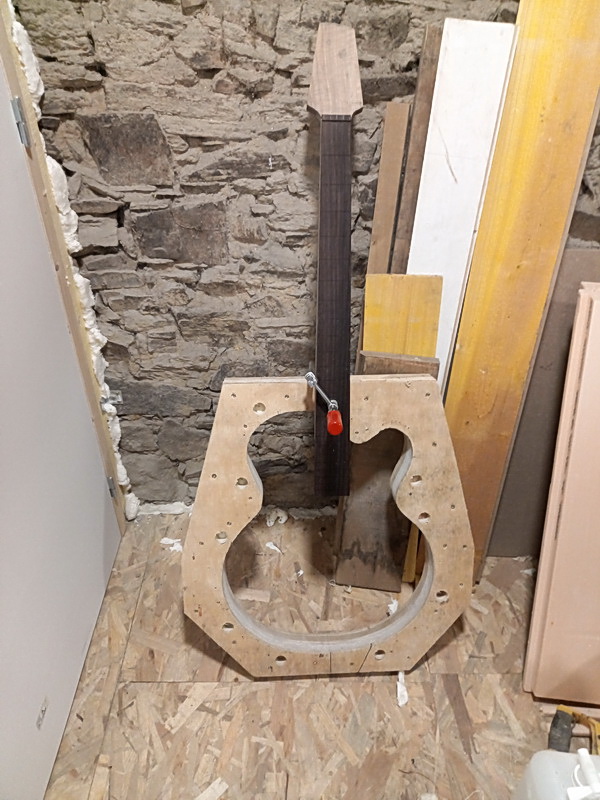

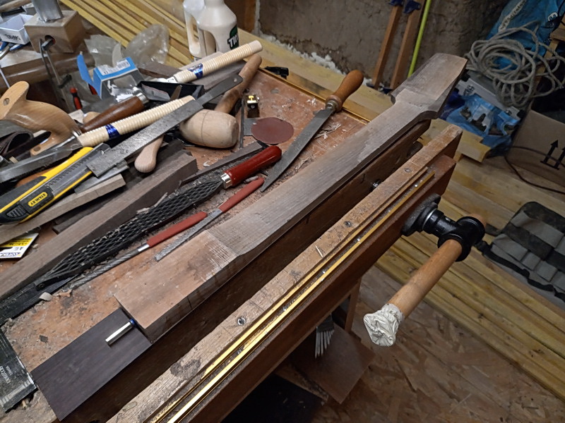

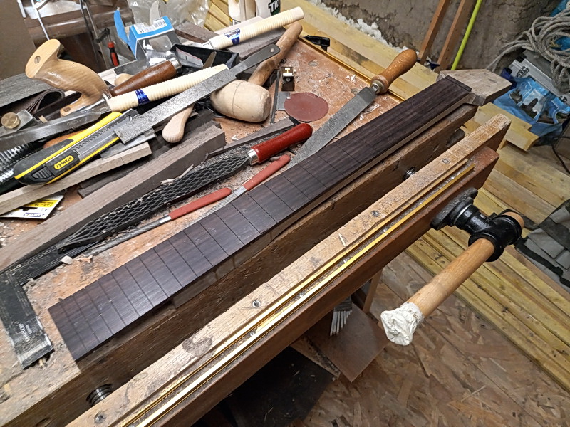

Un bout de noyer tiré d'un plateau, un truss et une touche en palissandre de chez madinter déjà faite au diapason 852mm.
Un montage pour déterminer l'emplacement du chevalet ainsi que la zone de jonction du manche avec la caisse. Pour positionner le chevalet au plus large de la table, je doit la faire à la 15eme case.

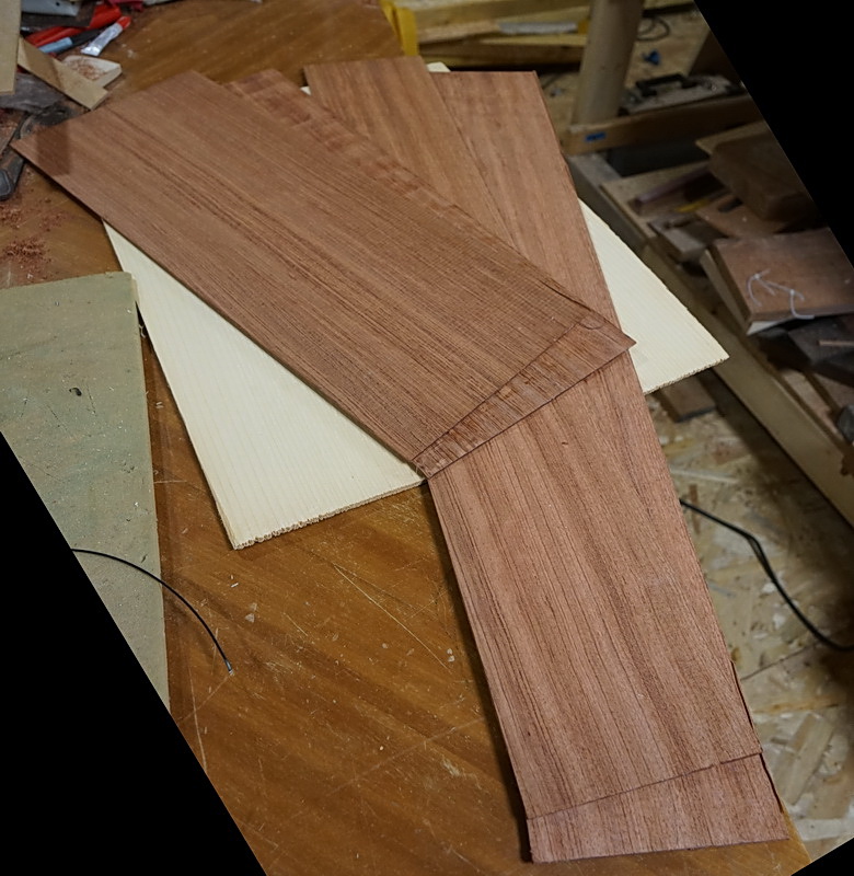

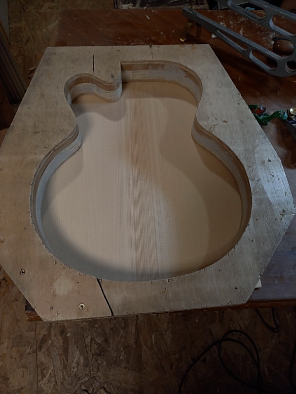

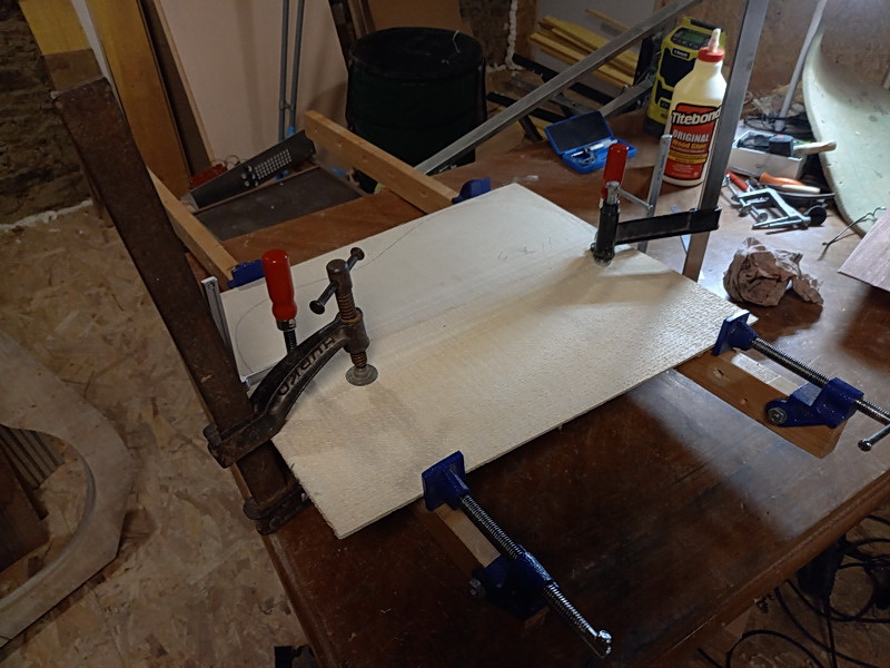

Collage de la table en épicéa pas cher de chez Maderas Barber (un 2eme ou une 3 eme catégorie) après dressage au rabot.

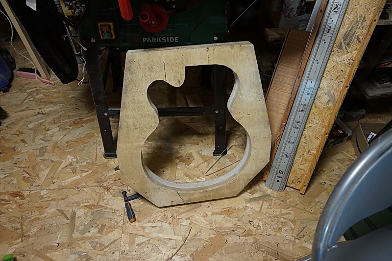

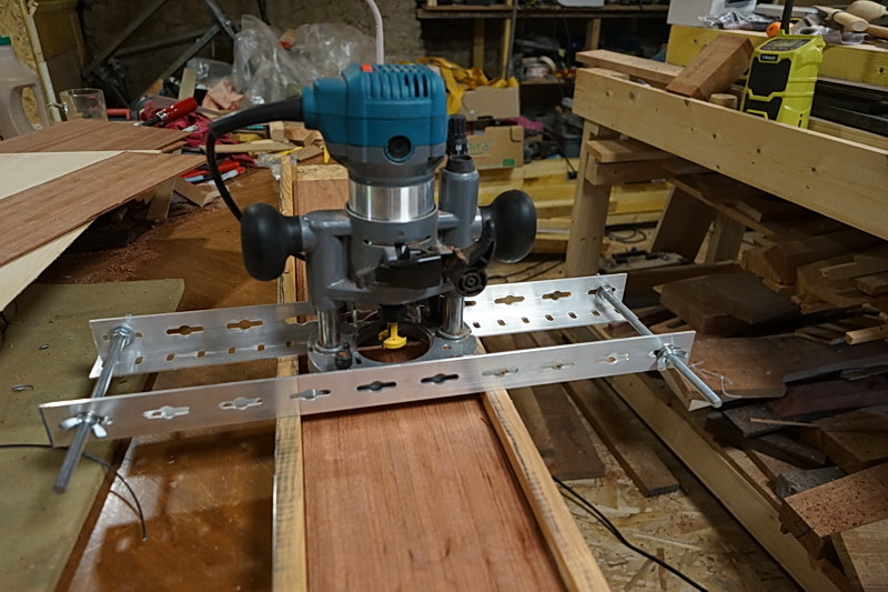

Comme j'ai l'épaule en vrac, affiner les éclisses et le dos au rabot est hors de question, je sort l’outil que je déteste pour le son de sa voix, la défonceuse (une affleureuse en fait). Quel gain de temps mais quel poussière de bubinga partout.
Voila 2 mm partout.

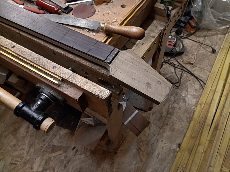

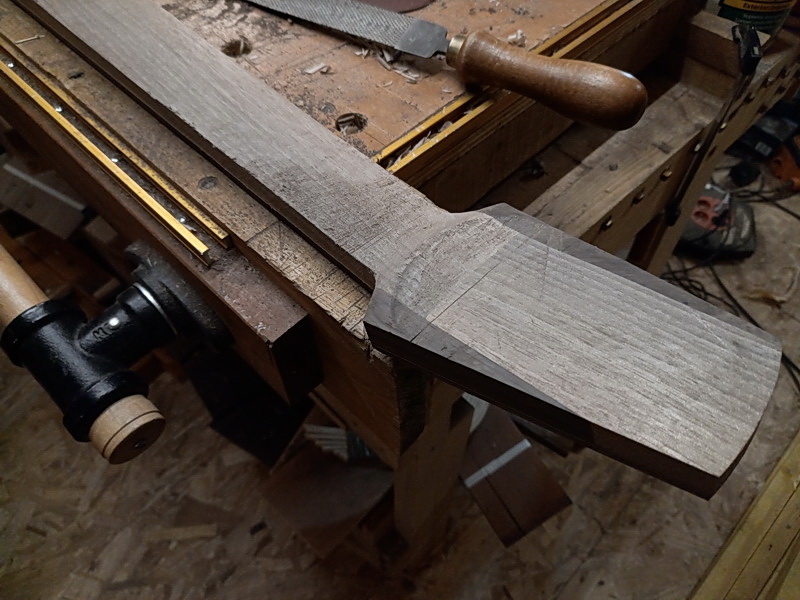

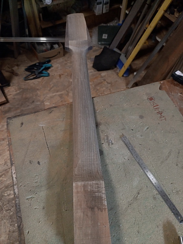

Maintenant il va falloir plonger dans le stock de chute pour trouver un bloc de manche et un talon correct.

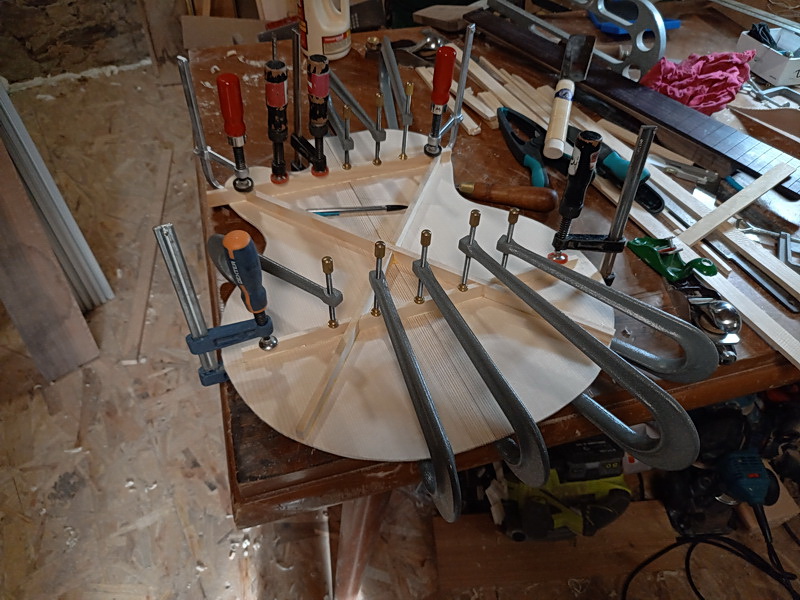

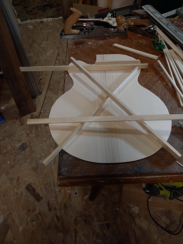

J'ai réussi à raboter la table, je vous montrerais ce soir. Vu la tension et la longueur en jeu, je pense que je vais faire un barrage plus traditionnel, en x par exemple. C'est la partie que je préfère, le barrage juste devant le façonnage du manche.

belle industrie les projets s'enchainent et c'est fort intéressant ,
efficace la mise a épaisseur a l'affleureuse !! excellente astuce je n'aurais pas pensé que l'on puisse descendre a des épaisseurs aussi petites directement a la fraise , tu met du double face dans la gouttière?
Messages : 6066
Re: Basse 5 cordes acoustique diapason long
Oui, il faut même faire gaffe au décollage, j'ai brisé une éclisse.

benoit suaudeau a écrit :Oui, il faut même faire gaffe au décollage, j'ai brisé une éclisse.
Du scotch papier avant le double face ça peut aider.

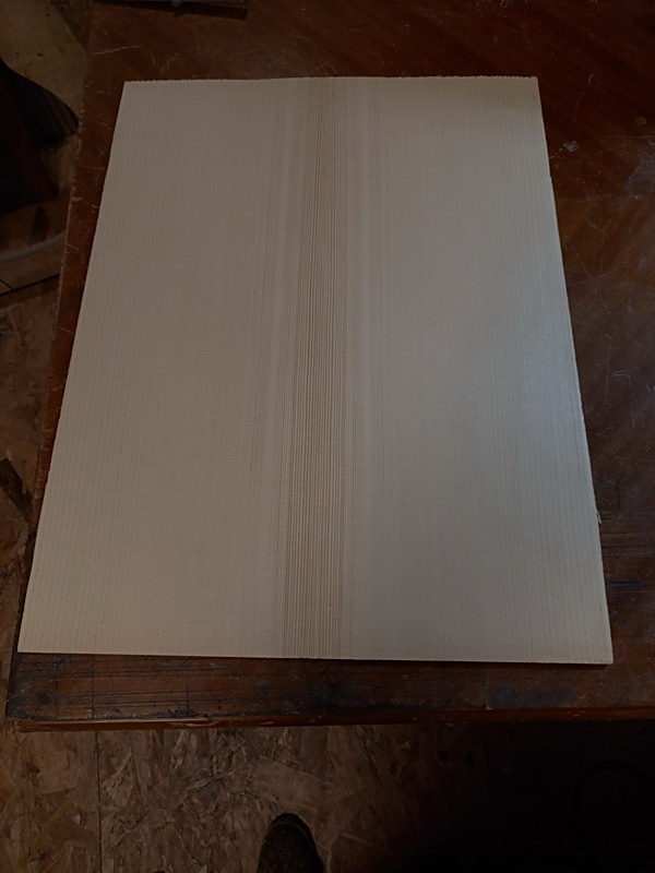

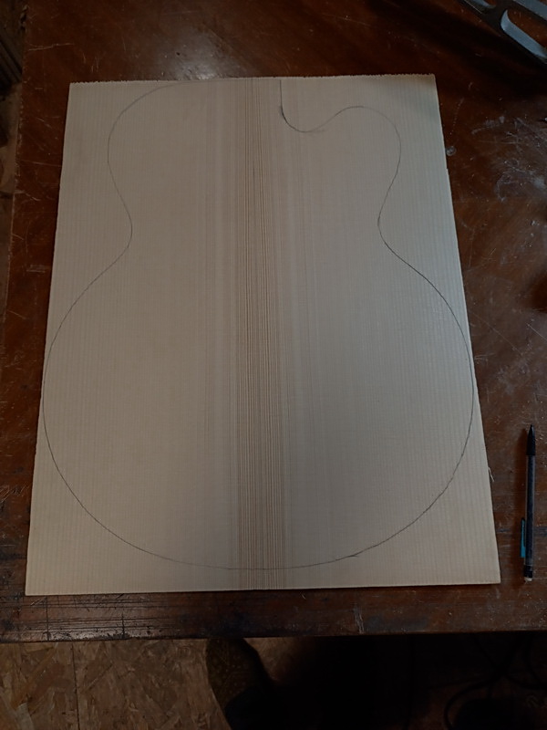

Voila la table 3eme catégorie mis à 2.5mm d'épaisseur.
Magnifique zone plus dure et dense au centre, qui rigidifie le tout, je luis ai ratissé la gueule au rabot et j'ai descendu le centre à 2mm.

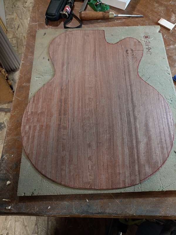

Je dessine la forme de la table avec le gabarit.
Mikado
Finit, il faut que je retrouve mon zoom pour enregistrer le tap tone que je trouve pas mal, complexe et très bas en périphérie, ce qui j'imagine est bon pour une basse.

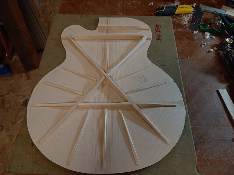

Il est top ton barrage, je serais curieux d'entendre le tap tone. :yes:
Messages : 6066
Merci, la barre harmonique du bas est située juste après (1 à 3mm) du sillet de chevalet, comme le suggère Friedrich. Je vais être obligé d’enregistrer au smartphone ce qui est moins sympa, je ne trouve pas mon zoom dans le bazar.

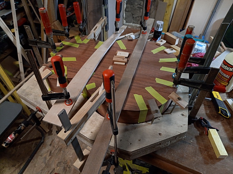

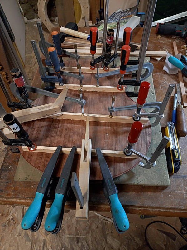

Collage des barrages (en pin je n'avais que ça sous la main, mais du pin bien lourd et rigide).

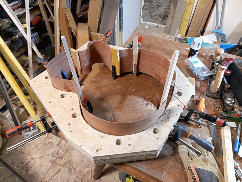

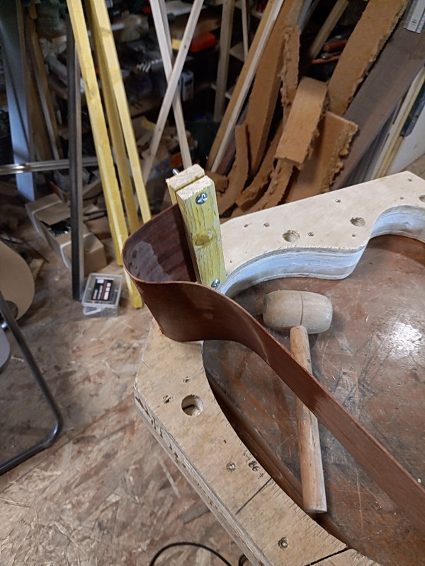

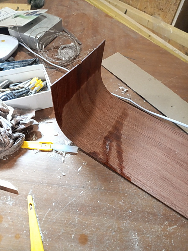

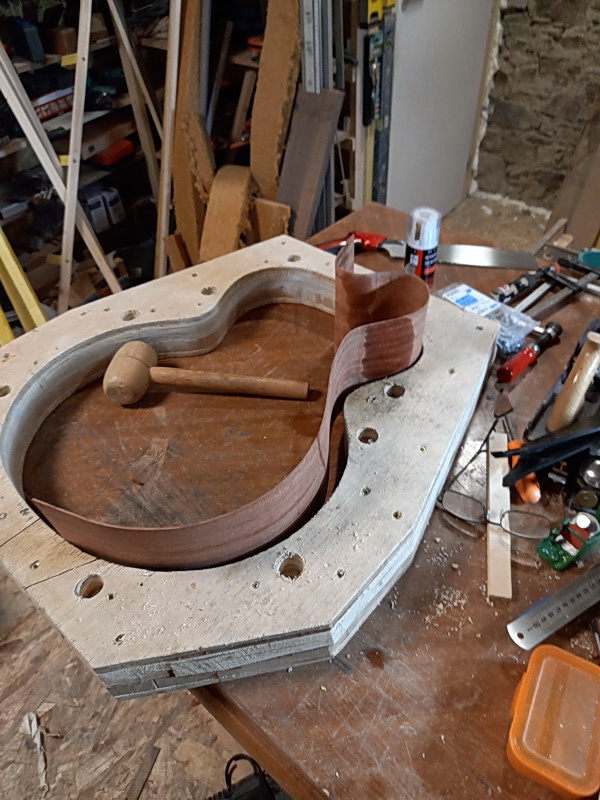

Début du cintrage à chaud au fer. je commence toujours par le plus difficile, en l'occurrence le pan coupé.
Test de mise en place.
Ouf il commençait à faire chaud.

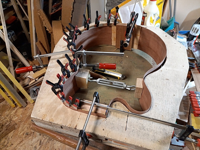

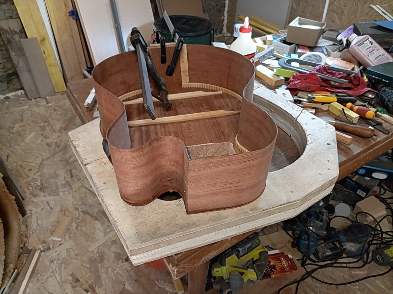

Il est arrivé ce qui devait arriver avec un gabarit aussi large, l'éclisse du bas est trop courte, il va falloir ruser pour réaliser le talon.

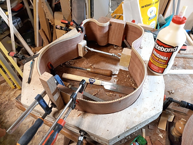

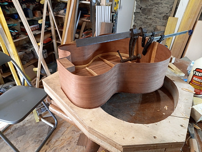

Bon j'ai un problème, j'ai réussi à tirer 15 cm en tout pour la hauteur des éclisses, ce qui fait, avec la caisse large un volume conséquent, donc favorable à l'expression des graves, cependant, ça fait un truc si gros que je doute de l’ergonomie.
TMF
Messages : 1503
Localisation : Bourbonnais
Message par TMF »
Les mexicains s’en sortent !
Mais c’est vrai que c’est balaise. Peut-être un armrest ?
