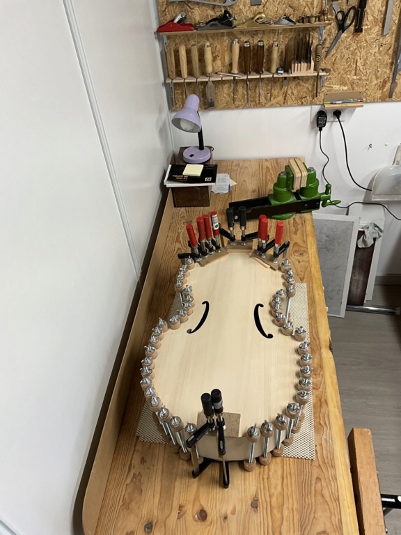

Petites avancées de ces derniers jours,
Collage des contres éclisses…ne pas prévoir de lessive ce jour là :D

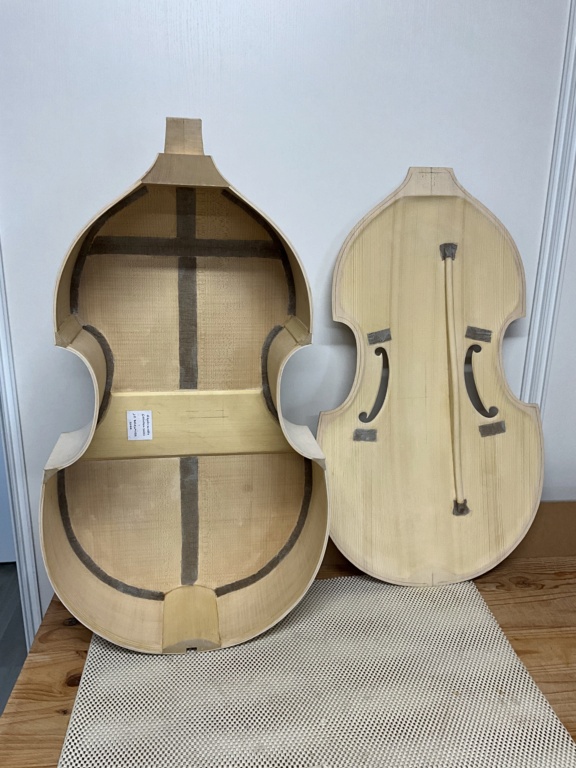

Et traitement de l’intérieur avec le mélange caséine plus calcium. Recette d’Edgar Russ, luthier de Crémone.
Pour le coup, je ne ferai pas l’extérieur avec ça, c’est bizarre à passer et le résultat est un peu hétérogène, l’érable fonce plus que l’épicéa.

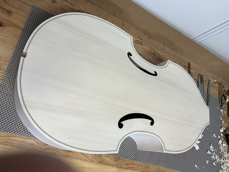

Suite logique, le tablage. Après avoir fixé les tasseaux, je glisse la colle avec une lame fine. J’ai quelques coulures dans la caisse, car j’ai été un peu trop généreux…

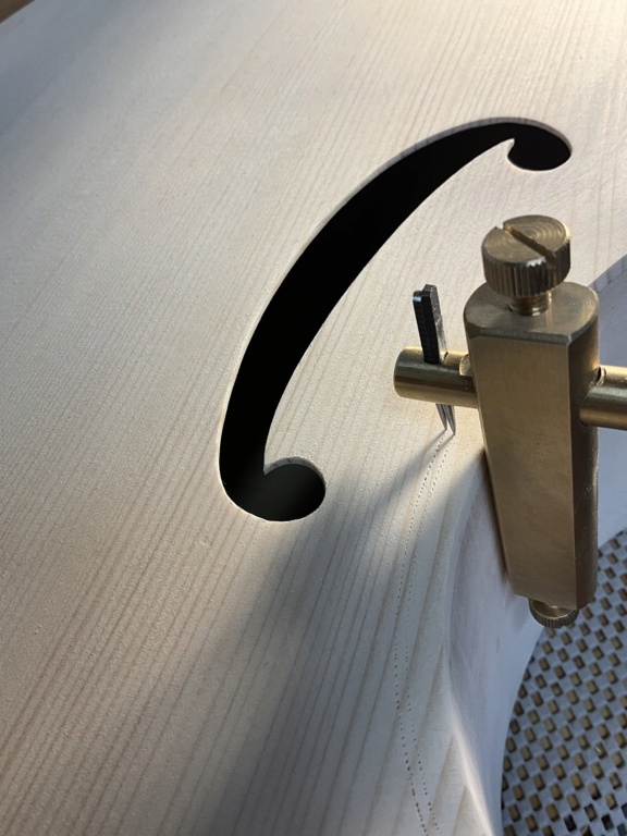

Puis pause des filets. Là, c’est dans de l’épicéa, c’est plus dur à faire que dans l’érable.
À certains endroits, le trusquin est difficile à faire avancer, alors je préfère faire une suite de pointillés.

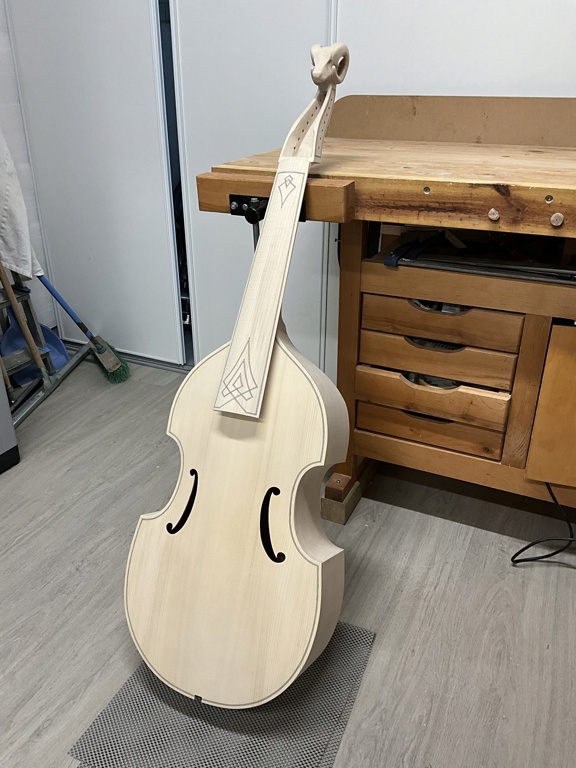

JcBeaumier
Messages : 72
Enregistré le : sam. 24 août 2019 13:52
Re: Basse de viole Collichon «bélier »
Message par JcBeaumier »
Merci pour vos commentaires !
Petit point d’étape, avec peu d’avancées, à cause de la touche…
Après avoir fait un cœur de touche en épicéa, bordé d’érable, j’ai donc trouvé de l’ébène chez Maréchaux. Merci pour l’info Borisravel :clin:
Malheureusement ça ne s’est pas passé comme prévu… il était tellement cassant. Que les deux planches que j’avais réussi à en tirer se sont fendues lors du cintrage. J’étais à deux doigts d’y arriver, mais ça ne sera pas pour cette fois. Il y a peut-être des ébènes plus souples que d’autres…
Pour le coup, je suis revenu à ce que je sais faire, touche en érable avec filets.
