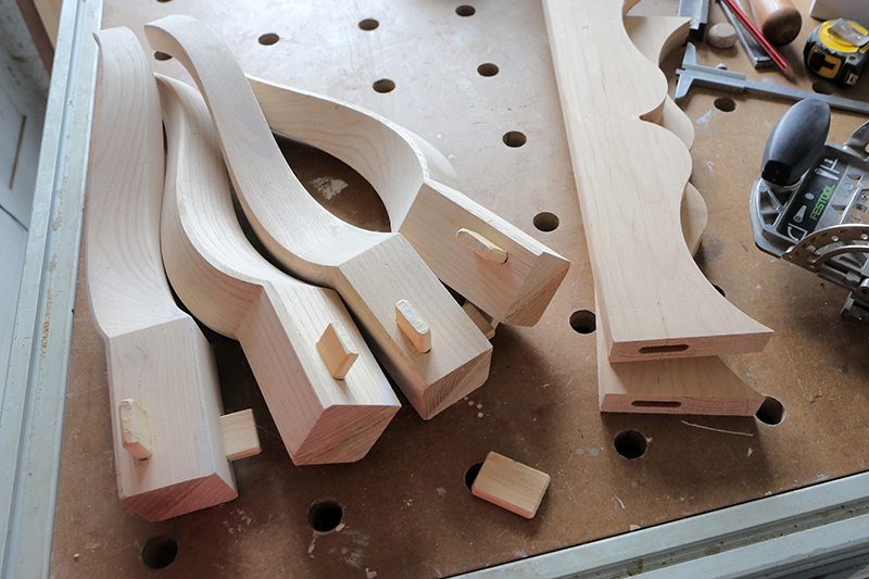

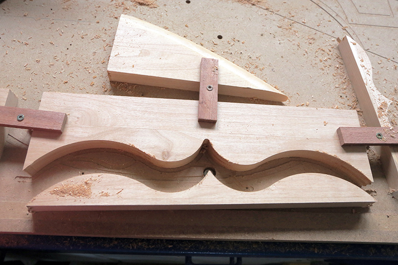

Toujours en attendant les cordes, j'ai commencé la fabrication du tabouret.
La méthode est toujours la même, les pieds sont façonnés en profilage 3D en deux parties symétriques.
Cette fois j'ai utilisé du châtaigner, moins fragile que le cyprès.
Il faut à la machine une petite heure pour faire un pied.
Après collage et un premier ponçage.
Le cadre sera en aulne, il est issu du plateau d'un meuble déclassé.

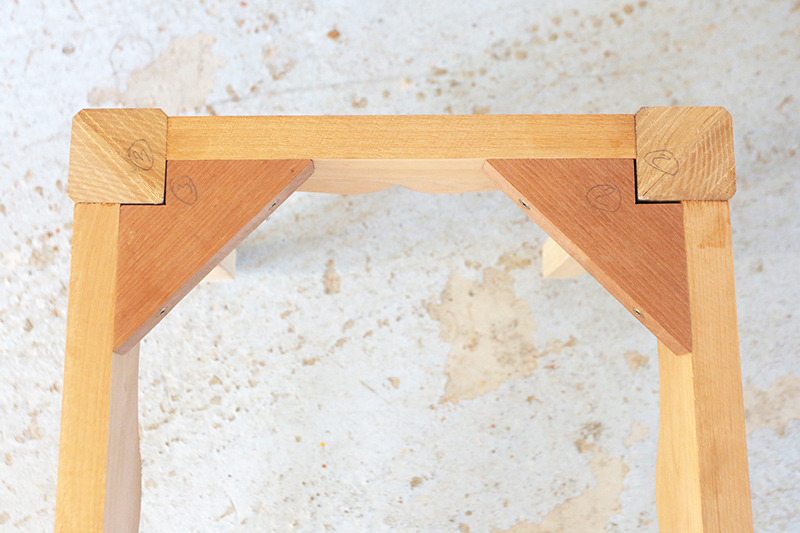

Vu que j'avais commencé le tabouret, ben j'ai continué...
Assemblage avec des Domino.
Les renforts sont en moabi récupéré dans la caisse à chutes.
Voila, rien de compliqué! J'ai commandé le tissu de velours gris anthracite chez "ma petite mercerie.com"

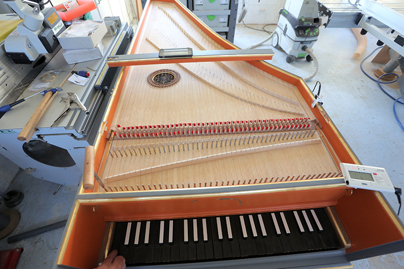

Puis je suis revenu sur le clavecin pour remplacer les cordes montées en provisoires.
Ceci fait, j'ai repris l'accordage.

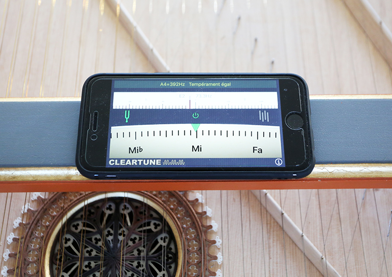

En complément du téléphone, j'ai sorti mon accordeur en le réglant sur La 440, la note n'est pas la même, mais comme elles sont à suivre se n'est pas plus compliqué!
L'avantage par apport au téléphone, est qu'il est plus réactif.
Et j'ai cassé la seconde cordes CuSn10 Ø0,6 (Si2)! elle a cassée au ras de la cheville, comme la première, je pense qu’il y a un problème de résistance, elles cassent juste avant d'avoir la note.
Du coup je l'ai remplacé, comme la précédente, par une autre en laiton de même Ø, et, ma fois, ça a l'air de fonctionner!

Tu as choisi volontairement 440 au lieu de 415 je suppose.
Messages : 17628
J'allais demander la même chose, pourquoi pas un diapason à 392Hz ? ça serait toujours ça de gagné sur la tension des cordes.
diomedea
Messages : 1340
Message par diomedea »
C'est bien un diapason avec un La à 392Hz, mais comme ça correspond à un sol en 440, j'utilise l'accordeur en prenant en compte le décalage.
Et les déboires se succèdent... :roll:
Les registres n'avaient pas assez de jeux, résultat, arrivé aux environs de la moitié de l’accordage, plus moyen de les actionner...
J'ai donc tout détendu et réussi à les enlever sans décrocher les cordes.
En regardant certaines images, on voit bien que sur certains clavecins les registres ont beaucoup de jeux, du coup j'en ai fait autant!
Je leurs est enlevé 1mm à la calibreuse.
Et c'est reparti! Et là, ça a été l’hécatombe! Je n'ai pas compté, mais j'ai dû ramasser au moins une dizaine de cordes par terre à l'autre bout de l'atelier!
Après avoir fait quelques essais en les remplaçant, d'abord par les mêmes Ø, il apparait qu'elles étaient bien en limites de ruptures. En bon marin qui considère que si ça casse c'est que c'est pas assez gros, je les ai remplacés par le Ø supérieur, et là, c'était encore pire! Alors que les cordes cassaient juste avant d'avoir la note, cette fois elles cassaient bien avant.
J'ai donc fait un nouvel essai avec une corde plus fine, et cette fois ça à marché! Par contre on entend bien que ça manque d'ampleur.
De plus, en y regardant de plus près, les casses ont lieu aux endroits ou se font les changements de Ø, je vais donc les remplacer par d'autres plus fines.
Cette fois j'ai commandé des bobines de 50m en acier (Rose strings Type A) de 0,30, 0,33, 0,36 et 0,40mm (Il n'y a pas de Ø intermédiaires).
