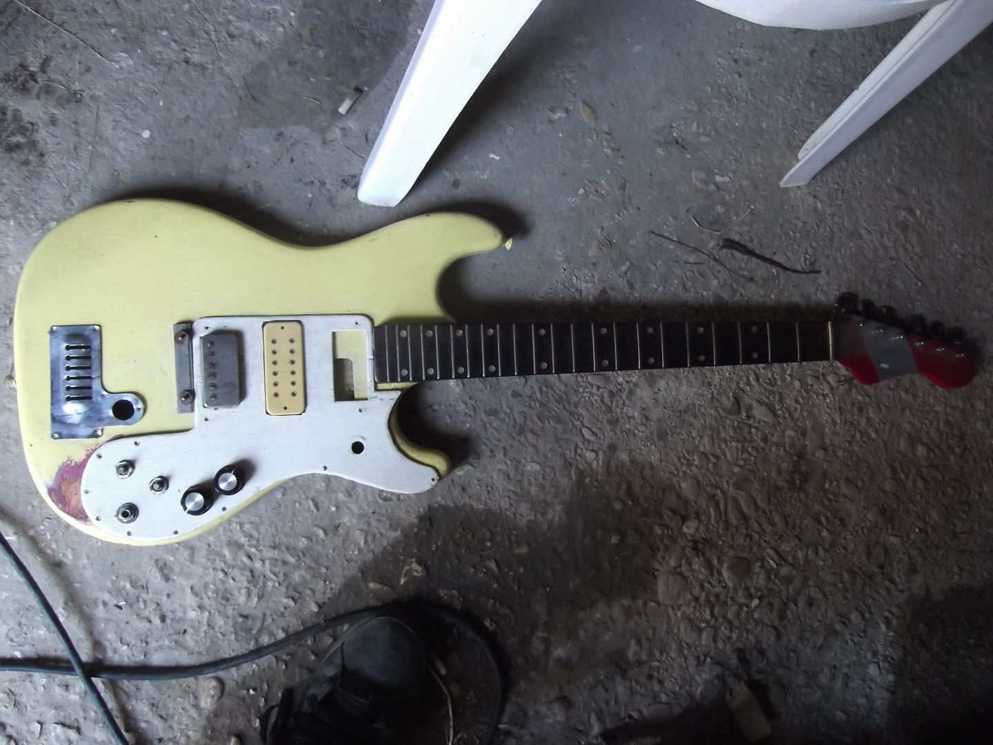

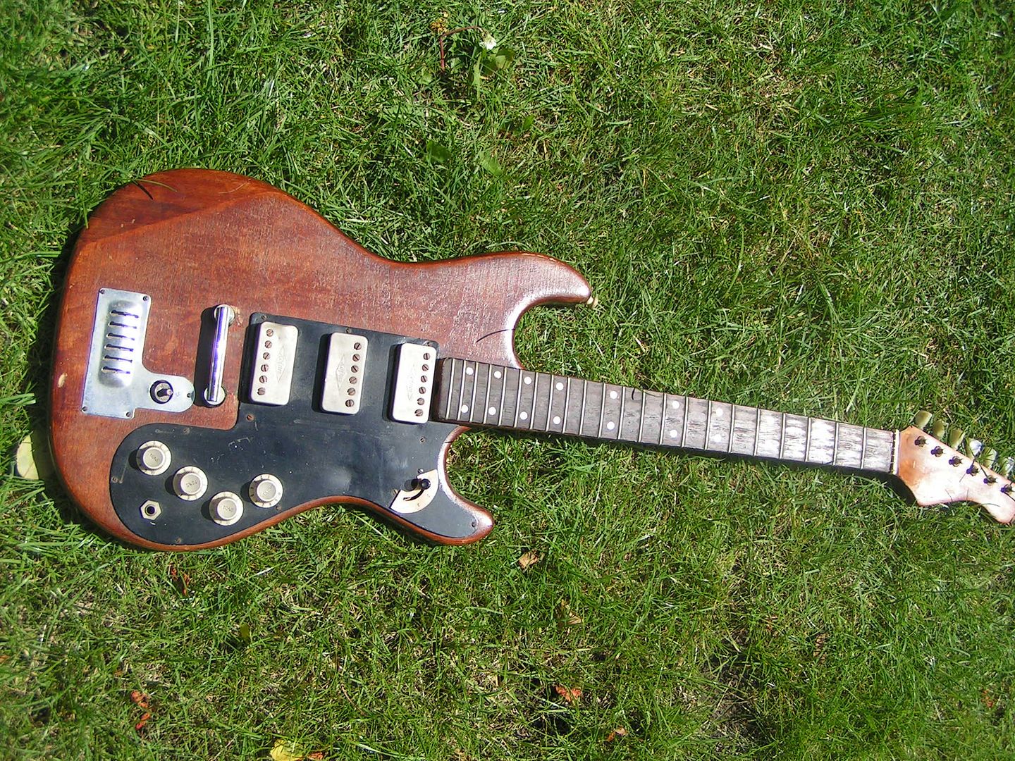

Voilà comme convenue j'ouvre un nouveau post pour la restauration de ma dernière acquisition, une Höfner 173 de 1963.
Voilà la belle tel que je l'ai acquis
Je l'ai acheté hier à Emmaeus pour la modique somme de 10 Euro!
De ce que j'ai lu sur internet, y'a du bon et du moins bon pour les Höfner de cette lointaine époque mais 1963 semble être une bonne pioche.
D'origine,elle est dotée de trois micros 'Hofner diamond'; celle-ci n'en à plus qu'un, le deuxième micro est un noname (un genre de humbucker format soapbar, vous avez des idées de ce que ça peut être??)
Il me semble que les mécaniques ne sont pas d'origine mais sont frappées de la mention 'Japan' ce qui me semble de bonne augure.

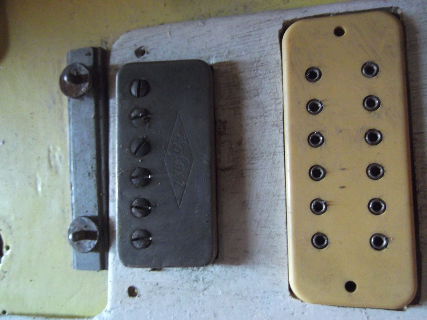

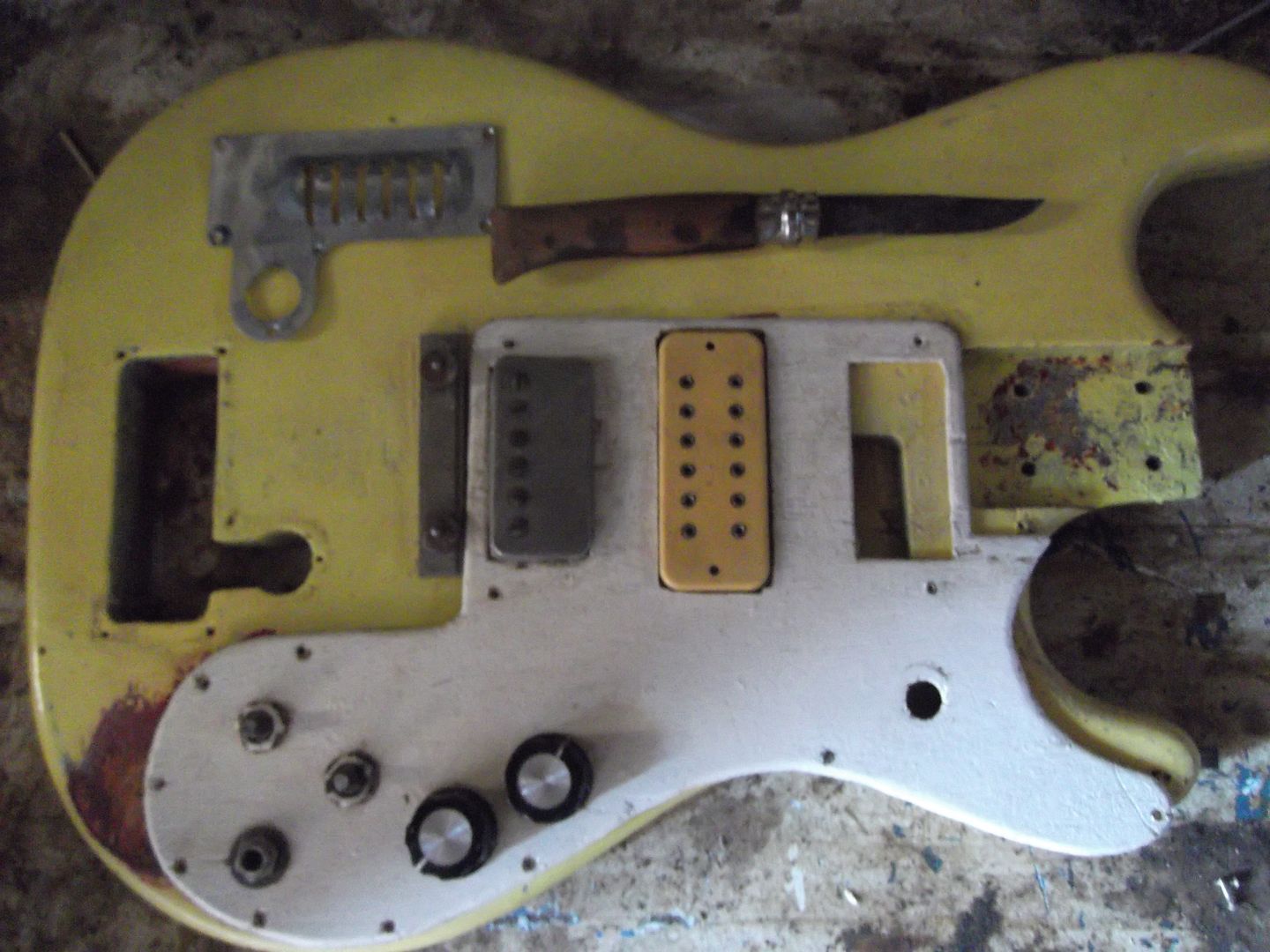

Micro diamond de chez Höfner et le "micro mystère"
à priori les anciens propriétaires ont tentés d’agrandir la défonce micro...à la gouge
électronique d'époque, les potards sont bloqués par la rouille/crasse(année de fabrication 1961), j'ai vue une annonce sur zinkinf où le mec vend l'ensemble de l'électronique identique pour la jolie somme de 90 euro...perso je garde même si j'en viens à en monter d'autres à la place.
les condos...d'époque aussi!
La plaque pickgard n'est pas d'origine...non, ici on à le droit à une bonne vieille plaque en contreplaqué des familles..

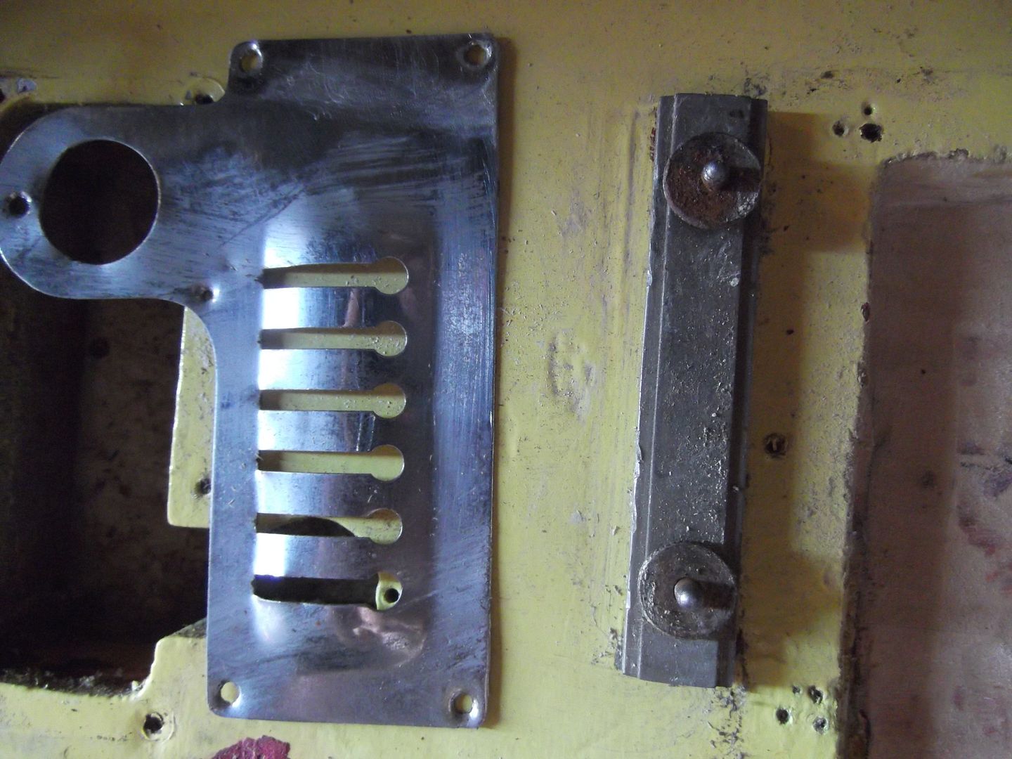

Le support de chevalet flottant, le chevalet lui s'est fait la malle, la largeurs du manche étant proche d'une strat, il va falloir que je dégote quelque chose qui s'adapte de ce type ou en refaire un en métal.

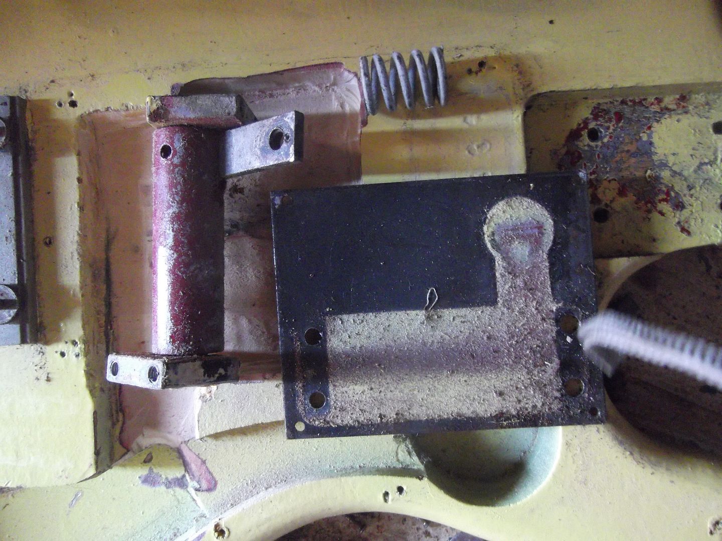

Le mécanisme du vibrato, simple et solide

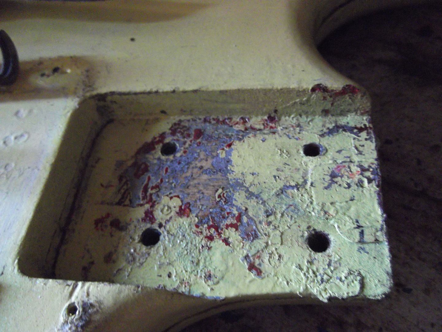

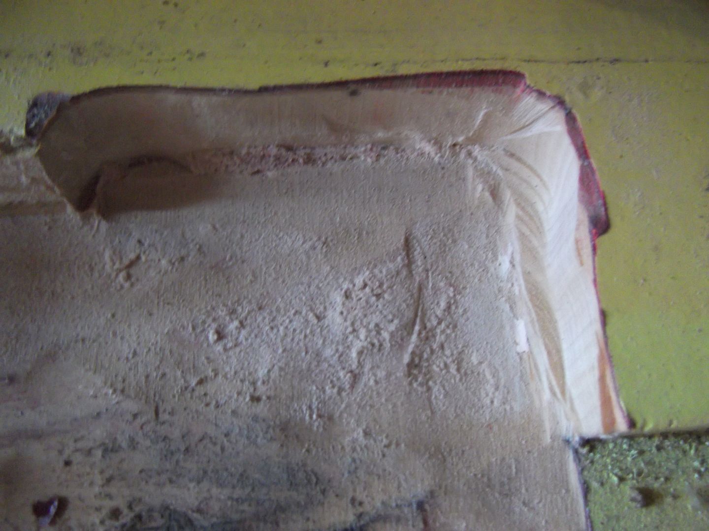

J'ai mesuré la hauter du neck-pocket: 12mm, l'impression est que c'est fin très fin, au premier abort je me suis même demandé si c'était bien le manche d'origine(photos explicative à venir)

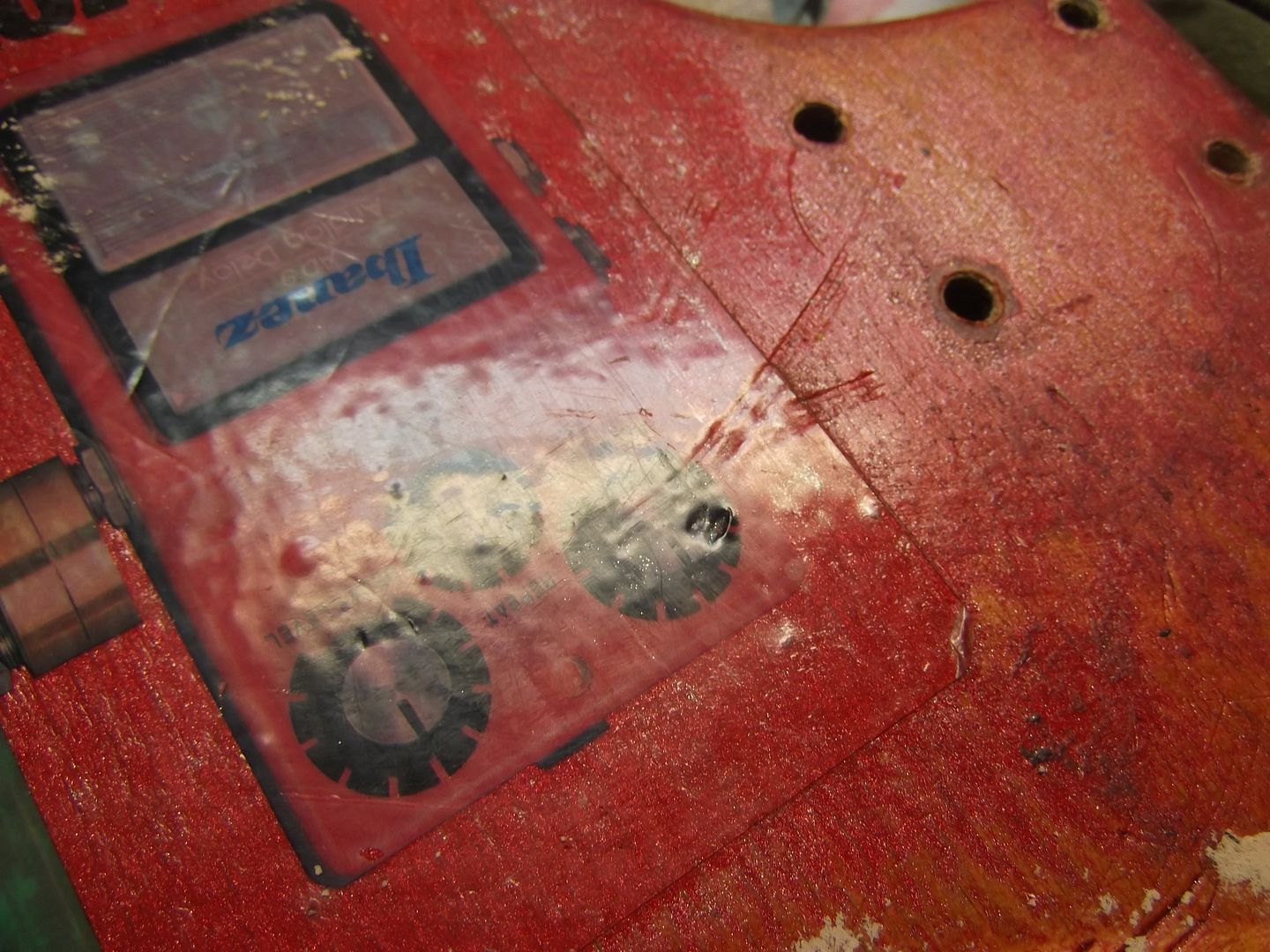

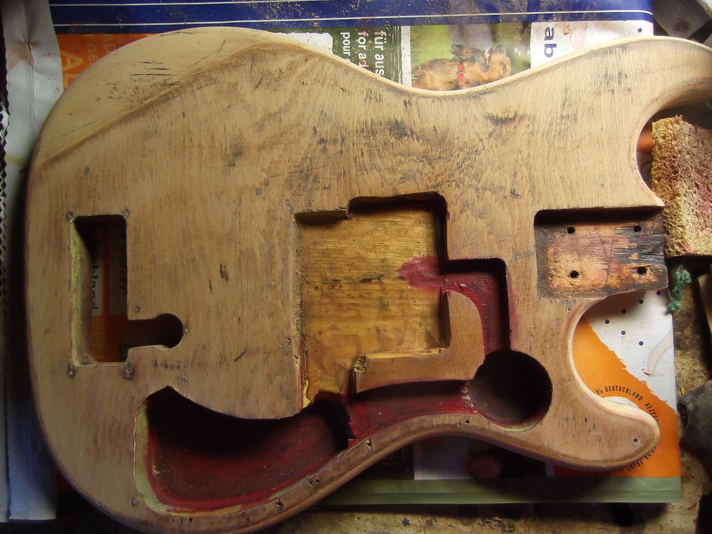

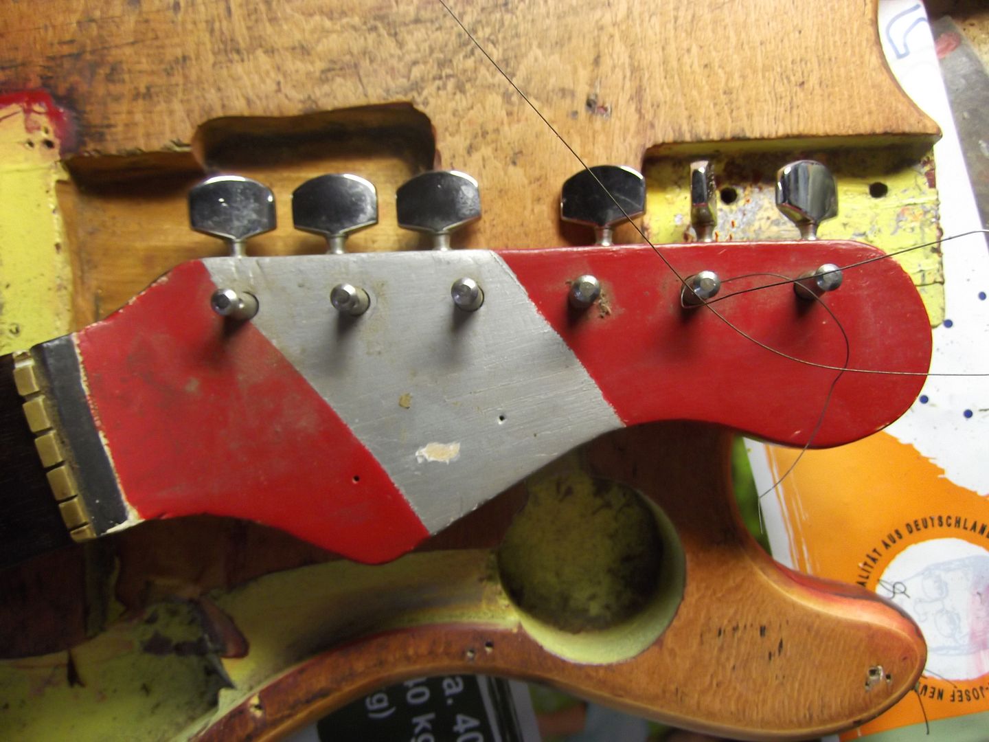

Enlever le vinyle => fait...

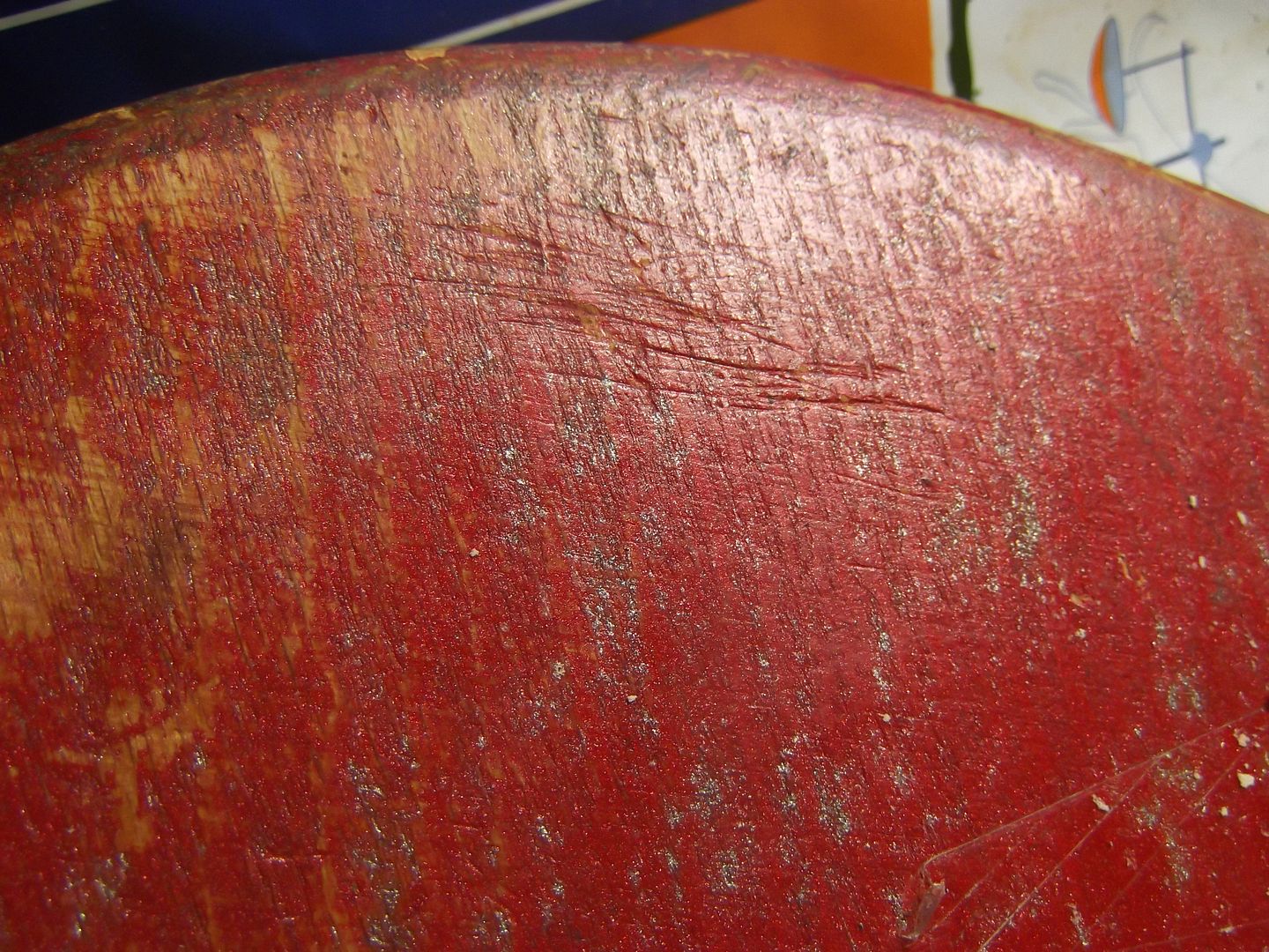

...mais il y a des traces récalcitrantes et des griffures

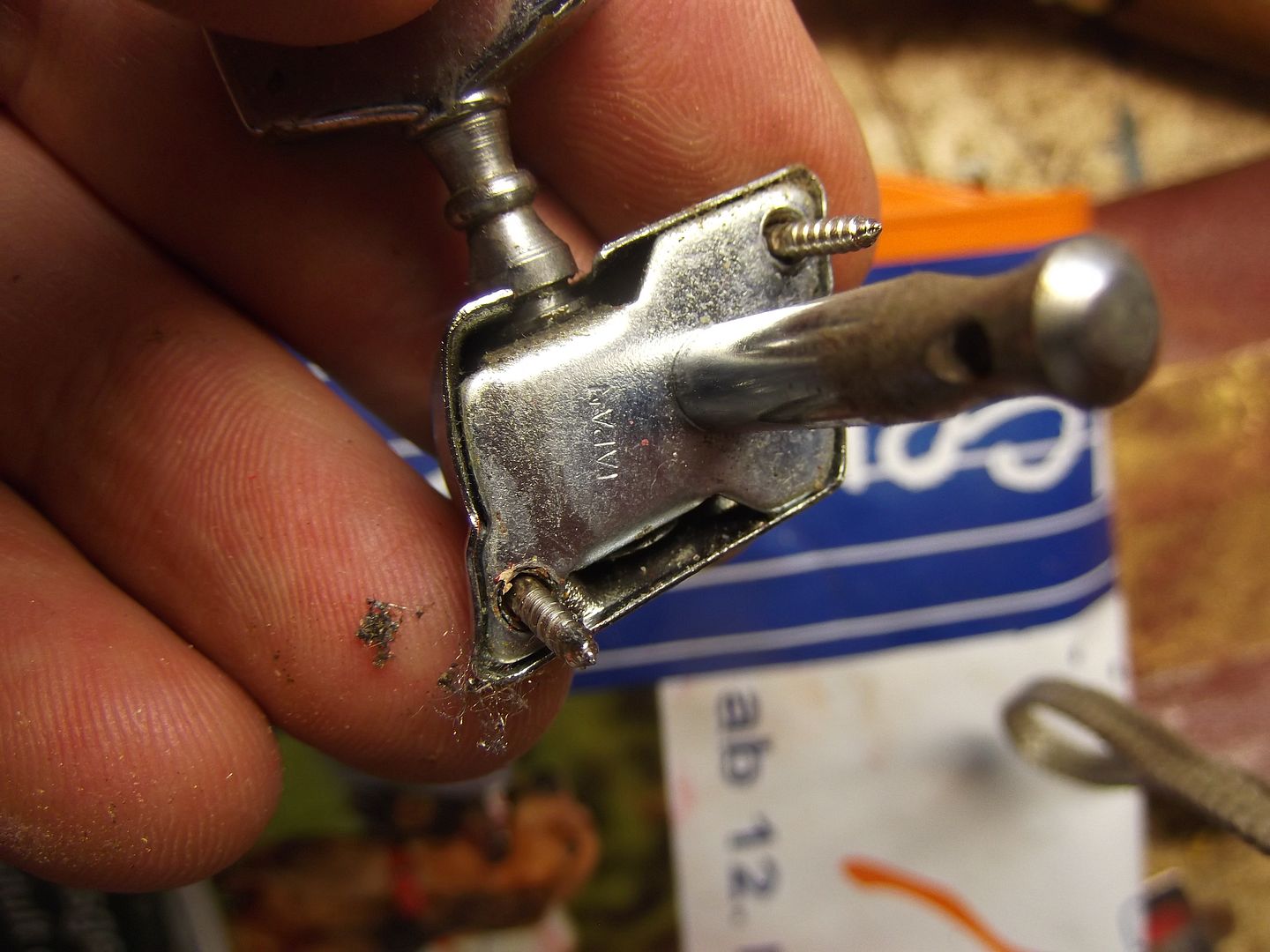

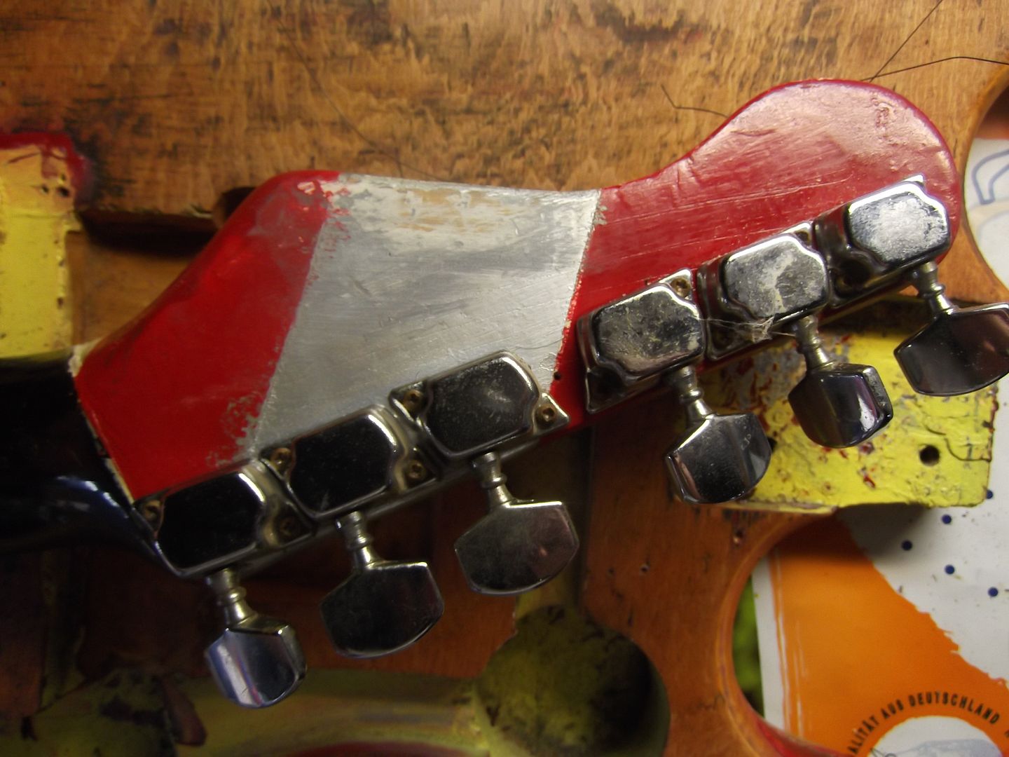

Mécaniques 'Japan'

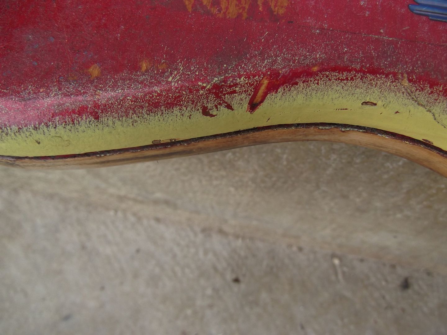

Des belles traces de grains 1200 au moins...tout ça sous l'épaisse couche de peinture anti-atomique de GéGé
Mais après avoir tout décapé c'est nickel en dessous...ouf
Placage?
Madame à quelques rides, en effet!
La beauté est dans l'oeil de celui qui regarde parait-il..

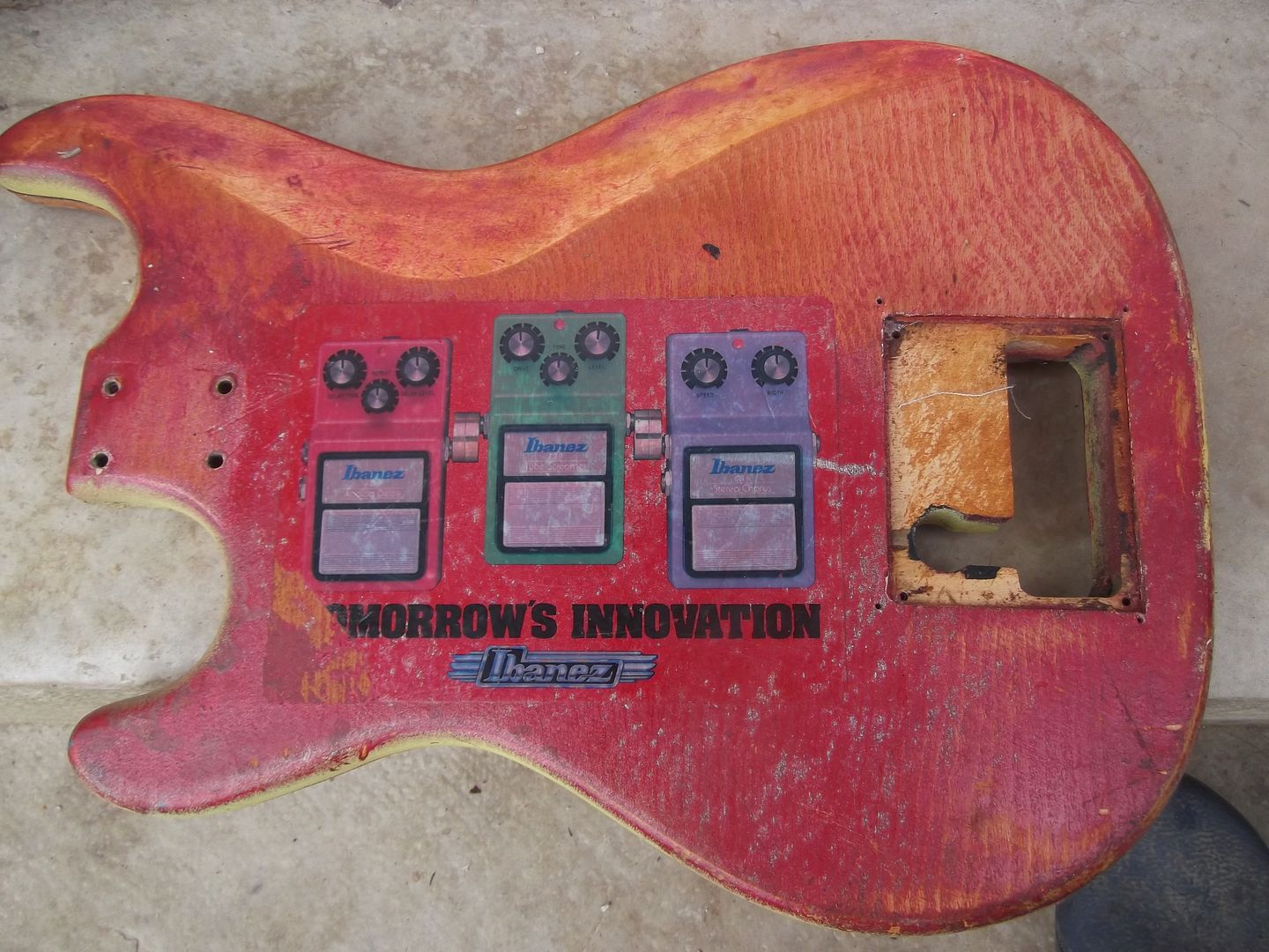

en haut j'ai déjà passé une couche d’acétone.
la tube screamer...c'était l'avenir à l'époque =)

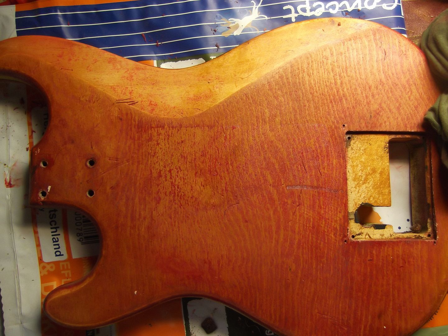

Voila après moult passage d'acétone, c'est pas parfait mais c'est déjà mieux!
On peut voir le placage (relativement épais) qui dénote avec le bois du corps (qui semble être en trois morceaux)

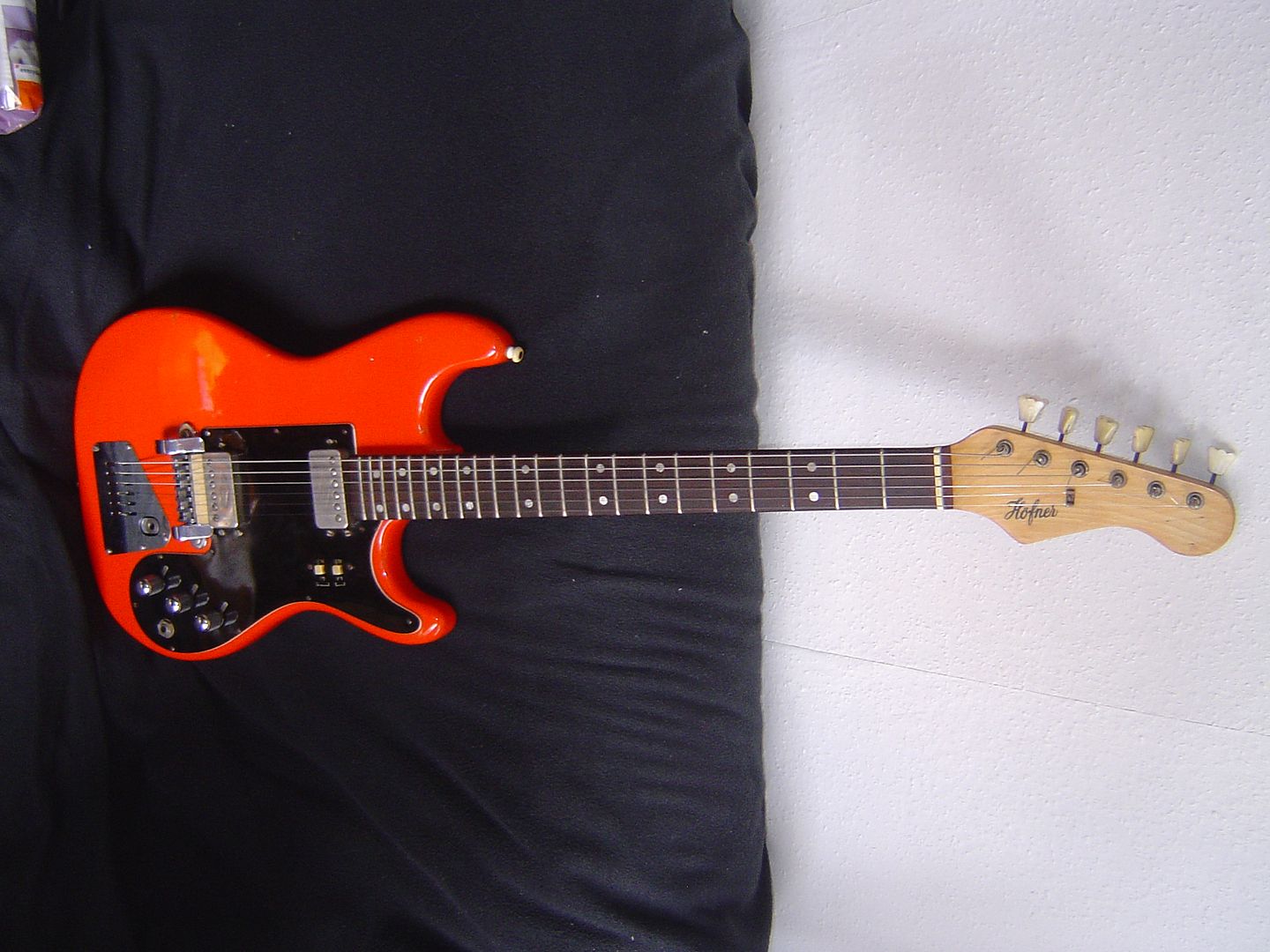

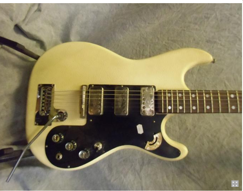

voici quelques photos du modèle pioché sur interpouet
J'ai écouté quelques samples sur youbute ça à l'air d'être sympa comme son :)
edit.2 En rouge elle déboite! :mdr12:

Ahhh oui tu va bien galèrer. Tu devrai la sablé pour faire partir la peinture dans tout les recoins, et aussi pour avoir un surface parfaite. En tout cas courage à toi .
Astiguez
Messages : 126
Enregistré le : mer. 17 sept. 2014 10:13
Localisation : Troyes
Re: restauration d'une Hofner 173
Message par Astiguez »
Oui y'a du taf, mais déjà la rien qu'avec les couches de peintures enlevées je me sent moins "oppressé".
Merci pour ton conseil mais n'est pas de sableuse puis je me dit que cela reste un restauration donc le fait que le bois soit marqué (le coté 'relic' tant recherché par certain) fait que je ne vais pas tenter d'avoir une surface absolument nickel.
Que ce soit doux au touché partout (ce qui est loin d'être le cas pour le moment), puis quelques couche d'après et en avant la peinture!(Je vais potasser ça dans la FaQ d’ailleurs)
J'irait peu être me fabriquer une sableuse après du coup ^^
Pour enlever la couche peinture/peinture/vinyle j'ai utilisé un chalumeau réglé au minimum(type flamme de briquet) puis lentement j'ai chauffer avec des va et vient pour ne pas cramer le bois puis raclage avec une spatule.
Le plus dur restait les endroits plat qui étaient mieux coller.Je chauffait très légèrement, genre on peut toucher la zone sans se bruler.J'ai bien mis 6 heures
A part a un ou deux endroit ou le bois à légèrement noircis, l'opération s'est plutôt bien déroulé!
Pour le dos, il n'y avait que du vinyle mais telement usée que j'ai passé de l’acétone au chiffon et comme on peut le voir sur la dernière photo ça a hyper bien marché (même si il reste des relicas de rouge ici et là).
J'ai fignoler la table avec l’acétone et vers17h j'ai arrêté car la tête me tournais...(ça pu l’acétone !!)
Modifié en dernier par Astiguez le dim. 28 août 2016 22:31, modifié 4 fois.

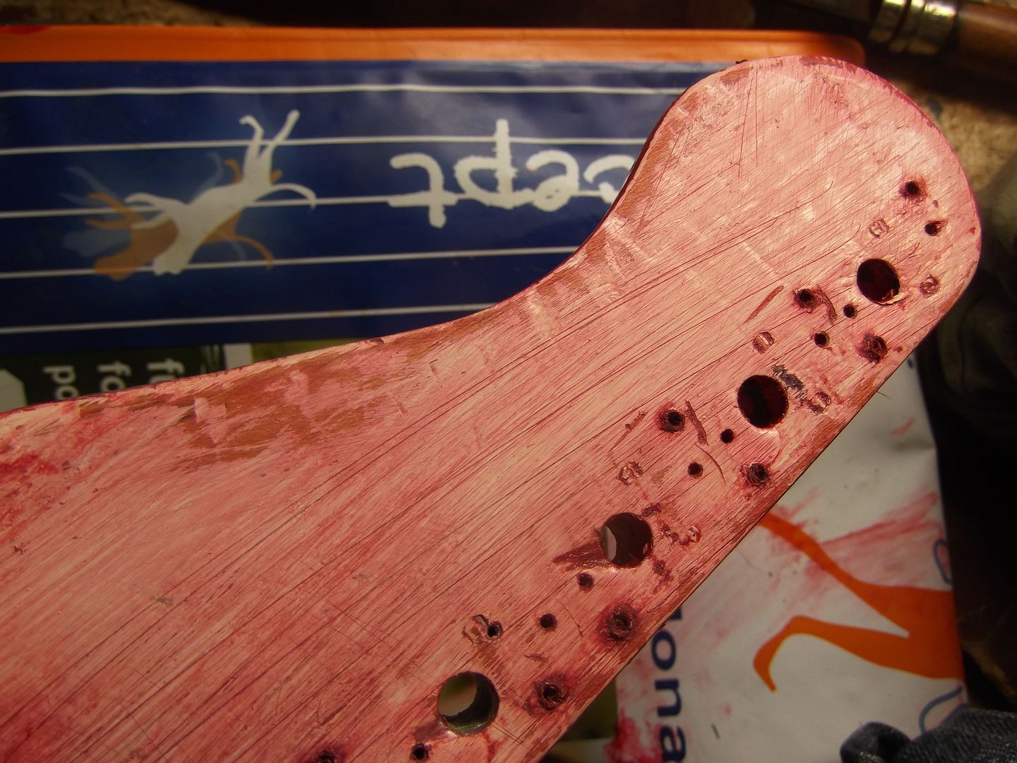

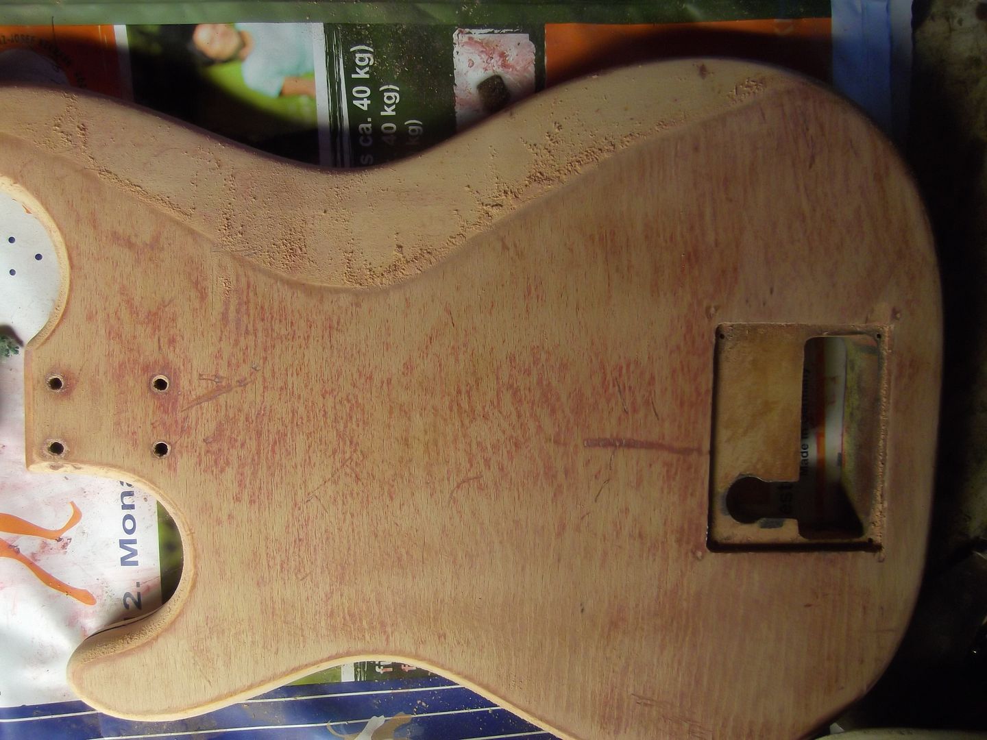

J'ai poncé, poncé appliqué de l'acétone, poncé poncé etc etc..
Je suis content ça à été payant.
Note: pour l'acétone je bosse dans mon atelier qui est en permanence en courant d'air et la porte est proche de l'établie donc j'utilise pas de masque mais c'est clair que si je devait faire ça tout les jours j’investirais dans un masque idoine.
J'avais lu en parcourant le forum qu'un luthier mettais en garde les forumeurs sur l'utilisation de ces produits, en effet ça passe dans le sang et ça bousille le nerf optique(ou un truc du genre).
Je fait au mieux pour ne pas toucher le produit directement avec la peau mais des fois ça arrive.A priori j'en est plus besoin pour l'instant.
Merci de rappeler les recommandations d'usage en tout cas!(gants et masque).
Place au photos donc!

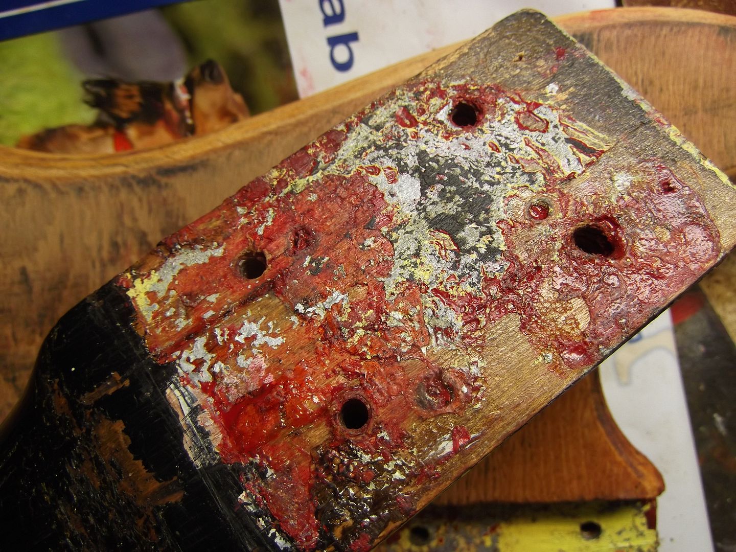

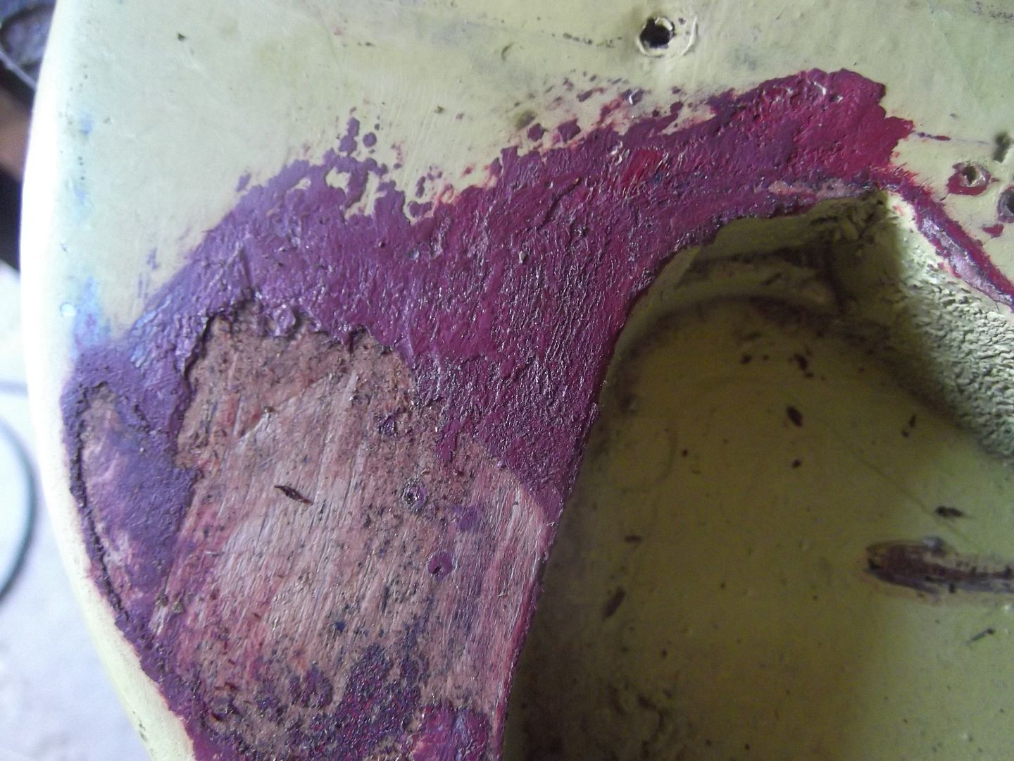

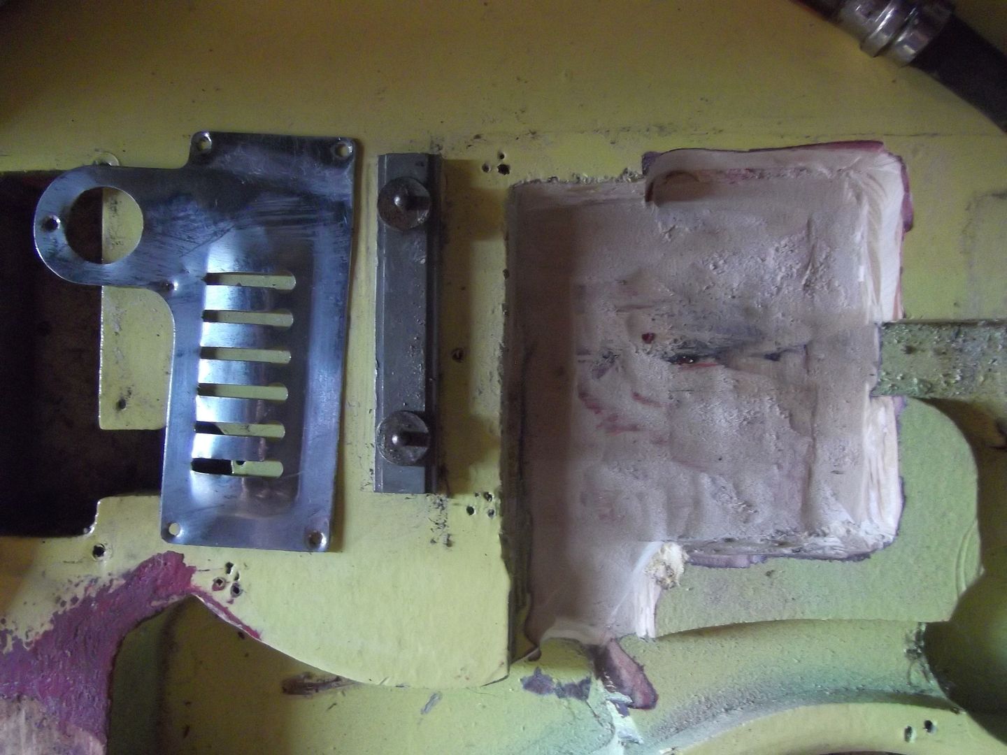

J'ai fait fondre la peinture des cavités avec de l'acétone et devinez quoi? Après le jaune, l'argenté, le rouge vient le noir??
Après avoir découvert cela j'ai prit ma guitare et je l'ai regardé de travers "mais qui es tu en vérité?"
Bien poncé c'est déjà plus engageant

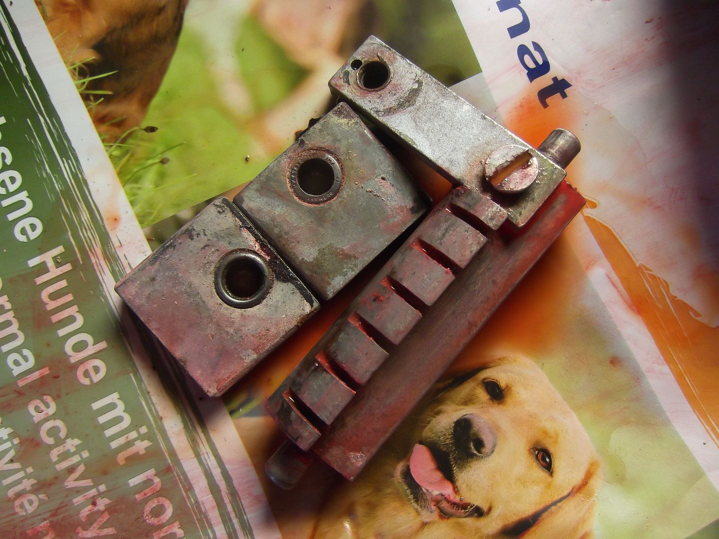

Le vibrato à été faire trempette dans un bain d'acétone
Nota: penser à graisser les roulements au remontage

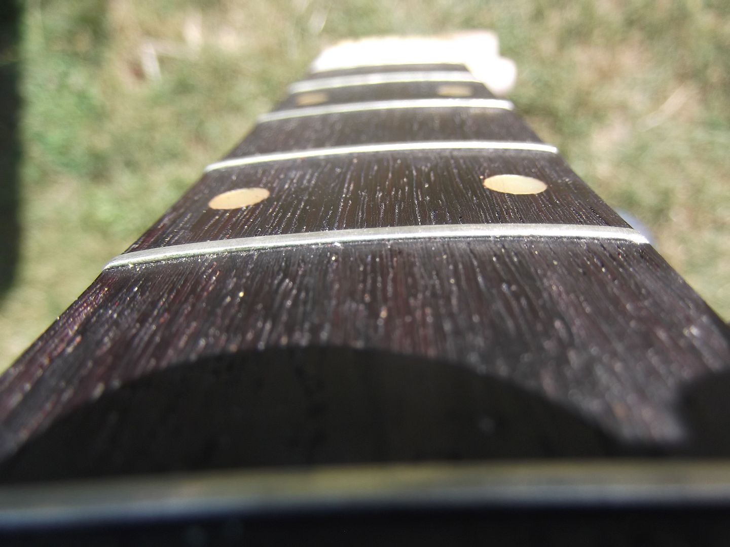

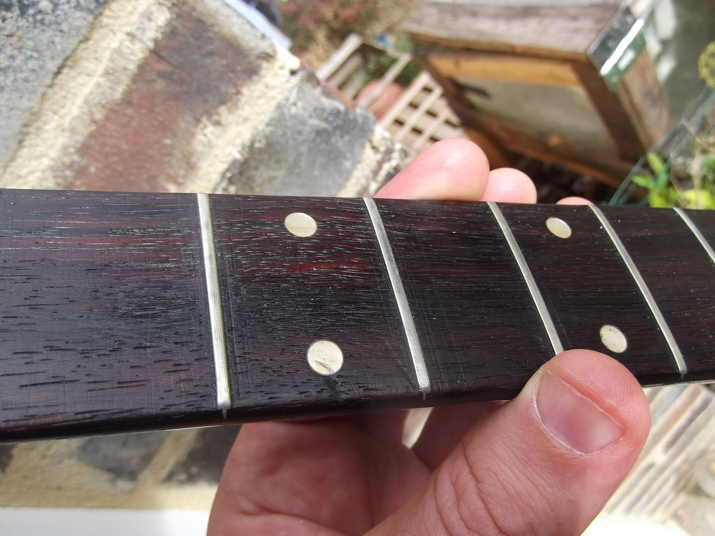

Les frettes sont usées jusqu'au fer
à ce propos on note aussi la beauté du bois de la touche !On dirait le bois des vieux bateaux que certains scientifiques arrivent à remonter parfois.

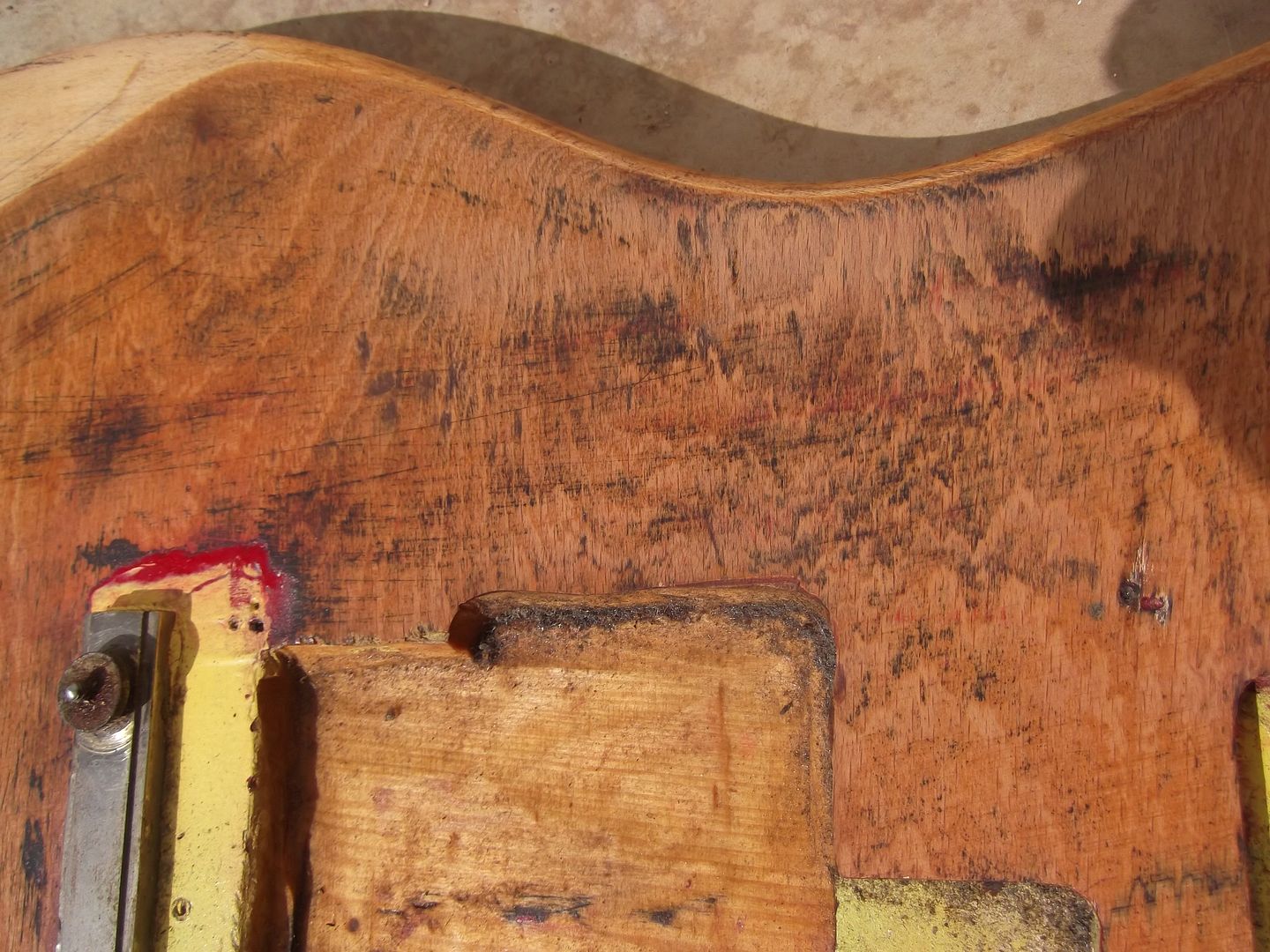

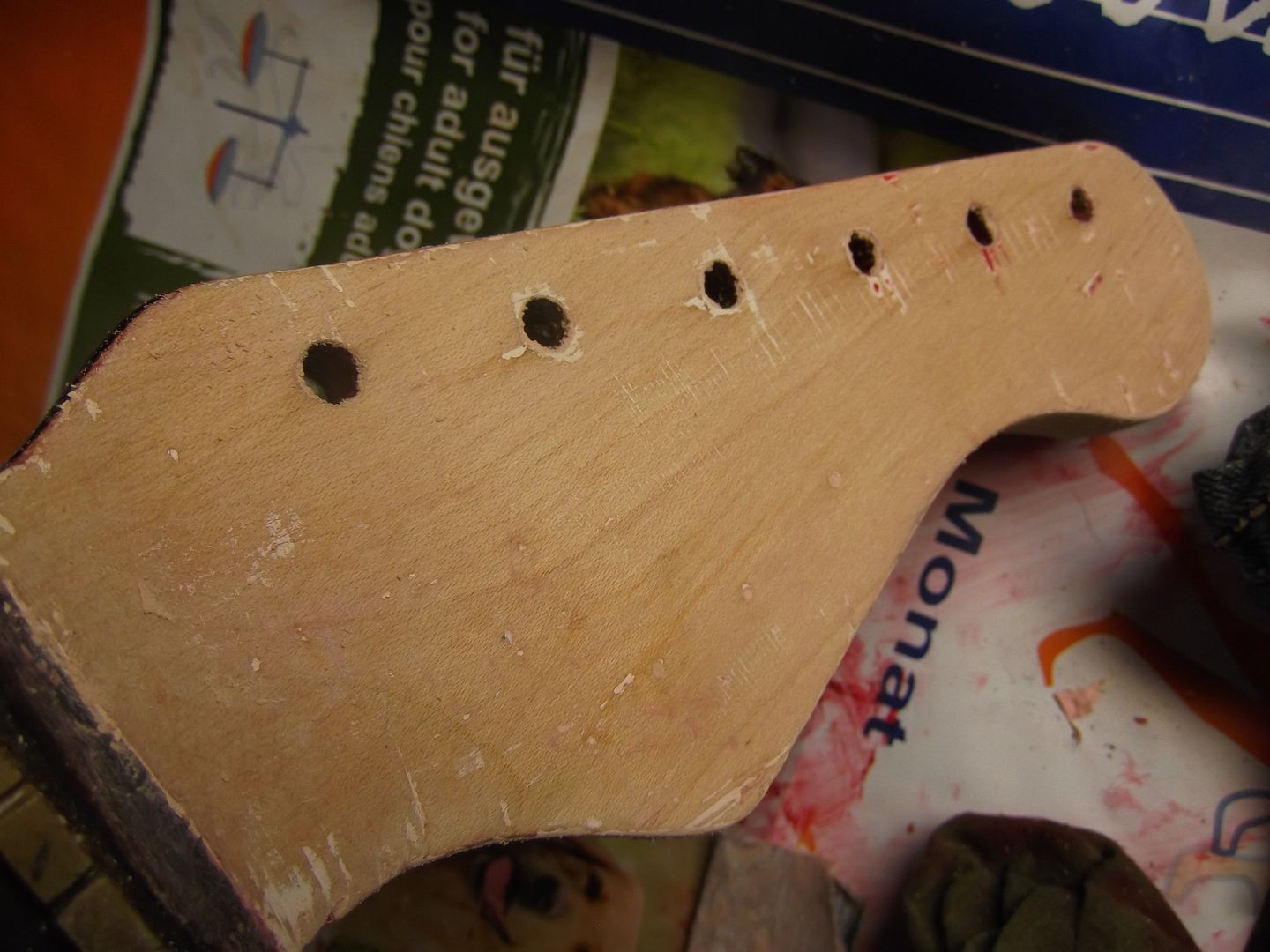

On note également les traces de planifs et autre..

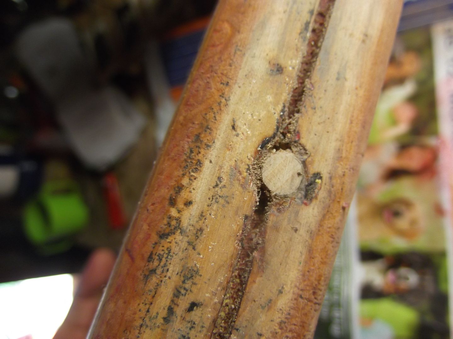

J'ai enlever l'espèce de bout de plastique qui lui même était entouré de papier (le truc en plastique c'est le bidule que l'on insert dans les murs et qu'on visse la vis dedans, j'ai pas le nom en tête) et hop un tourillon.

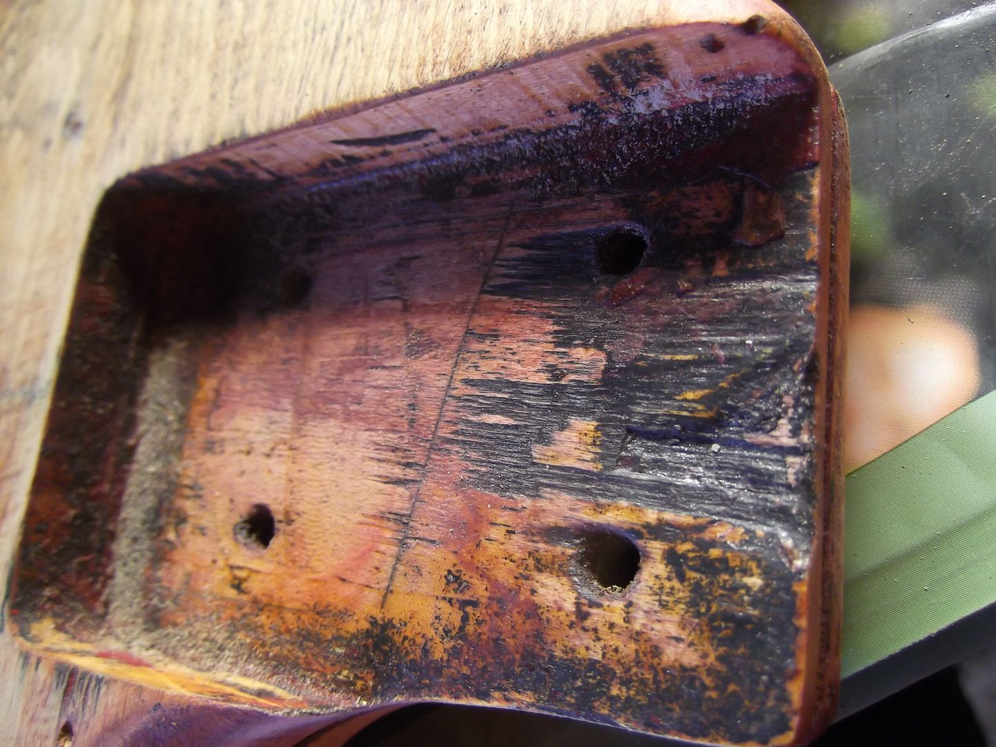

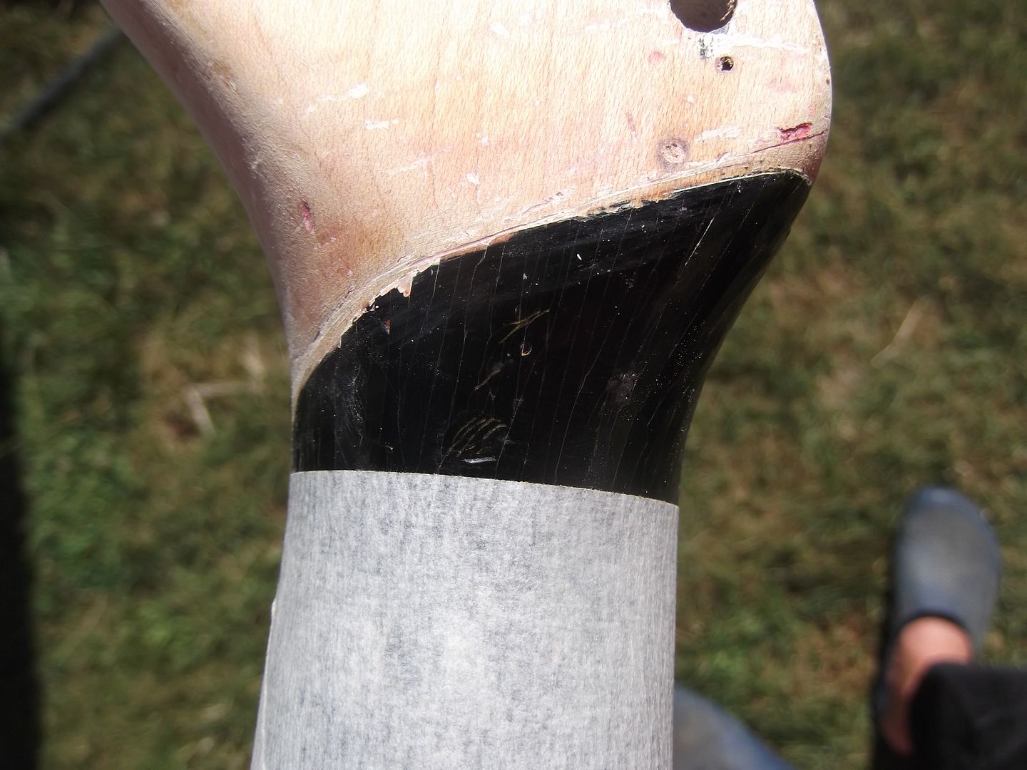

Le neck pocket... décapé', on note qu'un beau bout à sauté (il était comblé avec de l'époxy..à l'arrache
Je pense poncé de manière identique au coté gauche ou alors tout enlever jusqu'au papier

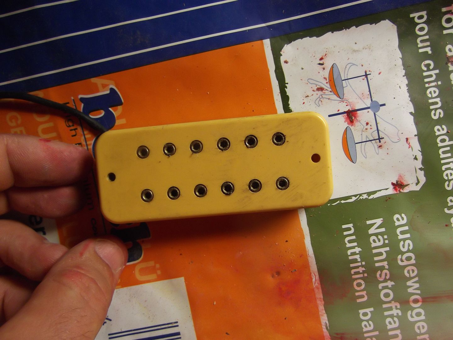

J'ai trouvé aucune info sur ce que pourrait être ce micro.Pas commun les humbuckers au format soapbar (il y a que GFS et Dimarzzio qui en vende en 2016.)
Voilà demain je vais me procurer l'apprêt je regarderais un peu les couleurs qu'il y a (feuvair ou norototo) .
Je me suis toujours pas décidé pour la couleur mais le fait que je veuille gardé le manche d'origine me limite dans les couleurs(il est noir brillant avec un vernis bien épais).
Il y a cette histoire du filet centrale sur le corps,je vais pas la laisser comme ça, j'ai des idées mais j’arrive pas trop a visualiser le résultat.
J'ai aussi décidé de faire un placage à la tête donc va falloir jouer sur du velours pour pas que ça jure ou que ça fasse "trop"

Faut dire que tu te rajoute du boulot pour rien. Quand tu passes de l’acétone sur le vernis nitro, ça t'en enlève une bonne couche mais le reste qui est fluidifié te teinte ton bois et t'es obligé de poncer fort pour virer la couleur incrustée alors qu'avec un coup de racloir, ça part tout seul. tu devrais essayer, ça coûte 2 € en GSB et c'est efficace.
Pour la défonce de manche, je la descendrais plus profond pour coller une cale (flipot)
Pour le mini humbucker c'est en fait une invention d'épiphone d'avant le rachat par gibson qui les as aussi utilisé après coup.

Bonjour et merci pour vos coms!
Pour le racloir +1 il faut que j'en trouve un (j'en trouve toujours pas dans mon bled..mais je cherche tel un Bear Grylls à la recherche d'un bon gros vers bien gras et juteux :lol: )
En fait l’acétone à fait fondre le vinyle mais en dessous une espèce de mélange de colle jaune ne partait pas ( résidu tout gras qui encrasse le papier en trois coup...)
Avec la spatule ça marche bien sur les bords mais le plat du corps est plus résistant.
Donc j'ai poncé(ha ha) que ce ne serait pas un luxe de poncer et finalement ça le fait bien maintenant (et puis poncer c'est tellement un plaisir :twisted: :twisted: :twisted: )
C'est dommage que le noir est complétement incrusté dans le placage(il est chouette mais simple), on aura presque pu la faire au naturel avec un dégradé honey foncé; tempis elle sera peinte.
Pour le neckpocket, un flipo c'est un super idée mais pour la défonce, j'ai toujours pas de défonceuse (à part la dremel mais je ne sait pas si c'est approprié pour un truc aussi gros).
Le bout de bois qui a sauté mesurait moins d'un millimètre d'épaisseur, je me demande si exceptionnellement je pourrait pas appliquer un peu de pâte à bois (le mal en trois maux ha ha :twisted: ) pour combler les micro rainures?
(j'imagine déjà les réponses à ce commentaire :lol: :lol: :lol: :lol: )
Cette partis de la guitare est très "sensible" et j'ai pas envie de bousiller l'angle en voulant faire le malin, bref je potasse le trukmuche mais j'agis pas encore!
pour la couleur de la tête... :roi:
...je voulais faire un placage mais tête clair sur fond noir je ne sais pas.
Peu être la teindre en très foncée.
J'ai trouvé sur internet la couleur original du modèle (photos/edit dans la soiré), elle était rouge avec un manche noir et tête noir.
Au premier abord ça fait bizarre mais je tiens à respecter un minimum l'idée du modèle original autant que faire se peu.
Et donc pour la couleur, après moult et moult réflexions j'en revient à mon idée initiale de la peindre en rouge, un beau rouge type rosso corsa qui pète, le vinyle original ayant une teinte très proche de ce fabuleux rouge (mais sans le coté vernis brillant)
Puis il y a ce creux dans le corps, le filet d'origine avait une forme introuvable(il servait de déco mais surtout à bloquer le bord du vinyle bien en place d'après mes déductions((déductions faites après avoir observé la plupart des photos disponible dans gougeule 'image')).
Je suis vraiment embêté avec ce filet centrale, j'ai fait quelques montages photos pour voir; admettons que je trouve un filet qui s'adapte, vais-je trouver une couleur qui aille bien...et en plus sans vouloir faire de sous-entendu, la gorge est profonde est inégale.
Je me tâte à combler ça à la pâte à bois........ :aie: heu avec des filets en bois quelconque puis bien égaliser pour le faire disparaitre...j'y pense la nuit c'est vous dire comme ça me travaille.
Puis le combler la transformerais en Hofner 172 (déjà qu'elle n'as plus que deux micros comme la Hofner 172...que je trouve super chouette au demeurant :) )
Bon, j'ai continuer à poncéer, lentement mais surement, il n'y à plus de résidus de colle mais toujours les taches incrustées profondément dans le bois, j'attaque l'apprêt ce soir !
Je vous mettrais dans la soiré les photos des modèles pour que vous puissiez juger par vous même l'allure qu'elle avait dans son plus jeune age =) .
D'autre part j'ai trouvé un blog d'un luthier qui en a retapé un (la même), il est passé pour toutes les étapes que j'ai eu/ai/et que je vais avoir; il a même rebobiné les micros.
D’ailleurs les micros Hofner Diamond sous leurs allures de mini humbucker sont en fait des singlecoils :shock: et pour la petite histoire le mien me donne un beau 0 d'impédance...je sait pas encore ce que je vais faire car un rebobinage c'est encore un métier à part entière..
