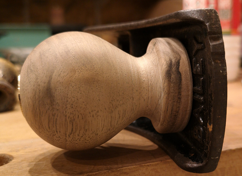

Salut :)
L'an passé, Archpat m'a refilé un Stanley N°5 troqué pour une poignée de cerise pas mure en broc.
Sauf que la bestiole a du vécu, pas tellement sur la semelle et sur le fer, mais sur le reste.
Du coup, je le remet au propre.
Particularité, les pas de vis sont en système pour attardés ... euh, c'est pas en SI quoi ... :green:
Du coup, comme les tiges sont en plus en vrac, je les refait à la tige filetée M8
On commence par la bouboule
Petit plaisir avec le bout en bronze (ou laiton ? )
Du coup ça dépasse un peu pour l'instant :siffle:
Maintenant, faut passer à la poignée.
To be continued ...

Pour la poignée, je crois pas que le sens du fil soit idéal; dans cette configuration elles finissent par casser à la base (demande à google image).
LeeValey a gentiment fait un plan fidèle et les explications qui vont avec : http://www.leevalley.com/us/wood/page.aspx?p=63262
J'ai choppé toutes les techniques et astuces pour refaire les miens sur le blog de Time Tested Tools.
Il y a même une rubrique spéciale Stanley https://timetestedtools.wordpress.com/category/stanley
ça vaut le coup d'oeil si tu connais pas ;)

J'ai suivi ces plans pour faire une poignée en chêne à mon n°4, et c'est nickel. Enfin, c'est nickel pour ma taille de main, taille fillette :)

Je me suis fait la même réflexion en redimensionnant les photos.
Et visiblement c'est ce qui est arrivé à l'ancienne poignée !
Mais j'ai une idée ;)

Poignée en trois plis l'ami, c'est ce qu'il y a de plus durable !

C'est ce que je vais faire ;)
