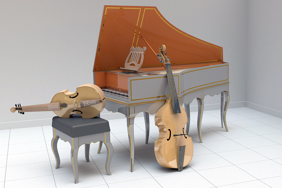

diomedea
Messages : 1340
Re: Ma 1ere lutherie à l'ère du numérique.
Message par diomedea »
Turlututu... :lol:
Par contre, lui, je vais le fabriquer!
alain deloin
Messages : 645
Localisation : Normandie
Message par alain deloin »
:xfiles:
Ah oui quand même ! Déjà les violes c 'étaient baléze mais la le piano c'est carrément une autre dimension.
diomedea
Messages : 1340
Ce n'est pas un piano! :wink:
Contrairement aux apparences, une viole est bien plus complexe à modéliser qu'un clavecin... Idem pour les guitares, modéliser une classique prend bien plus de temps qu'une électrique.
