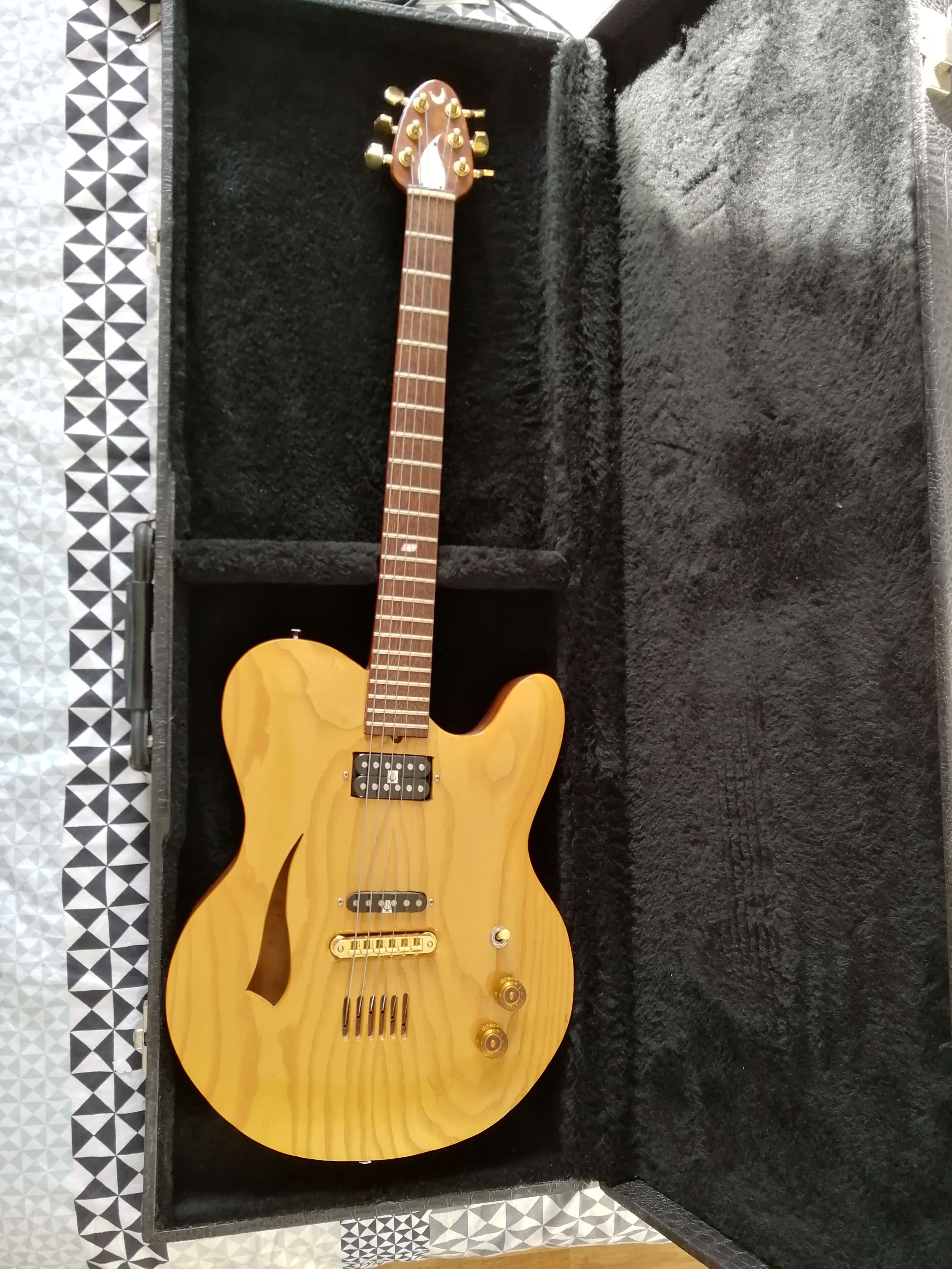

Je me suis décidé à ressortir ma première guitare électrique faite maison de son étui.
Réalisée quand j'avais ~16 ans (j'en ai 43) avec les moyens du bord dans l'atelier de Papa avec du bois fournis par un copain menuisier de mon paternel. (je pense aujourd'hui que c'est un très bel acajou...)
A l'époque pas d'internet, donc tout fait au feeling sans aucune connaissance de lutherie autre que l'observation de mes autres guitares et les magazines.
Du coup, 25 ans après ça fait mal, la bête a beaucoup bougé (le bois n'était pas assez sec je pense)
Je me suis donc mis en tête de restaurer ma belle et pourquoi pas de me remettre à la lutherie (dans mon atelier à moi cette fois ci)
Je commence par une description de ma guitare et de sa réalisation.
- C'est une électrique creuse
- Manche traversant dans un bloc d'acajou (je pense) ,
- Fausses éclisses en bois massif (le même) ~1cm d’épaisseur créant donc 2 cavités
- Table en bois très clair non identifié sculpté sur le dessus mais plate dessous, collée sur le manche traversant et les fausses éclisses , donc au milieu , épaisseur ~7mm et au bord ~12mm avec une ouïe
- Fond dans le même bois. (qui a pris des vers!!!! cata, il y a une 10aine de petits trous )
- Trussrod maison (on y reviendra)
- Touche dans un bois foncé assez dur et qui sens très mauvais au ponçage (un genre de pallissandre) incrustation en ormeau locaux pour ceux qui connaissent.
- accastillage GOTOH
- micro Bennedeti trouvé d'occaz sur une broc
- électronique maison (récup).
- Vernis ? inconnu , un truc que mon père avait sur une étagère, 2 couches suffises :D
Elle sonne très bien sur mon vieux Fender Blues deluxe, mais elle est injouable (voir plus loin). Je joins une photo pour vous faire une idée.
Maintenant, voila les problèmes, il y en a plusieurs et certains me posent des ... problèmes
- 1) le manche est vrillé, ça frise de partout
- 1bis) les traits de frettes sont trop larges
- 2) le trussrod a pété
- 3) le fond à des trous (de vers je suppose) il faut le changer
- 4) le vernis est à refaire, il y a pas mal de traces de colle et des finitions qui laissent a désirer

Elle est classe cette guitare!
La touche est en wengé. Pour la table, je ne sais pas, je n'arrive pas à zoomer sur la photo.

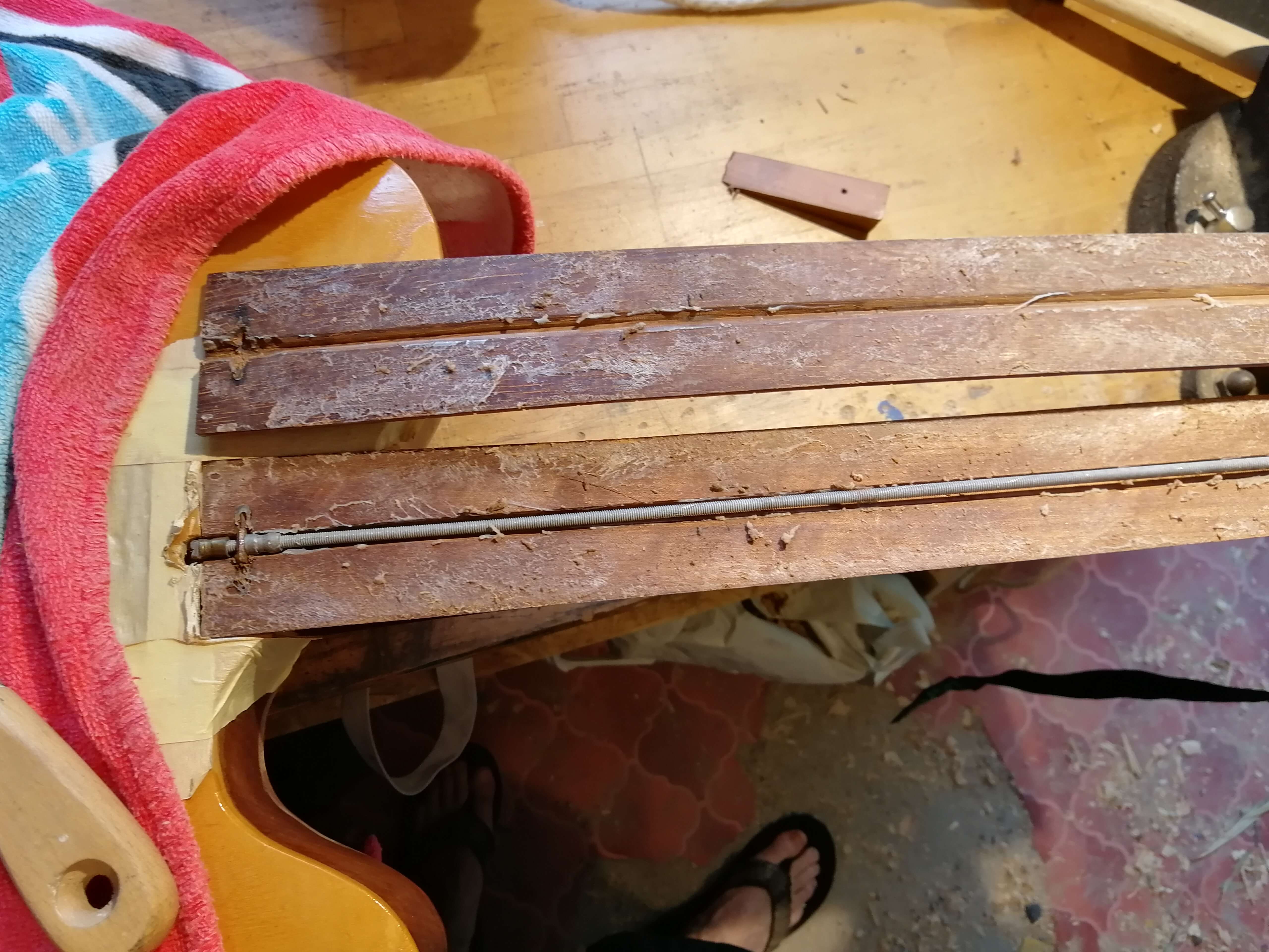

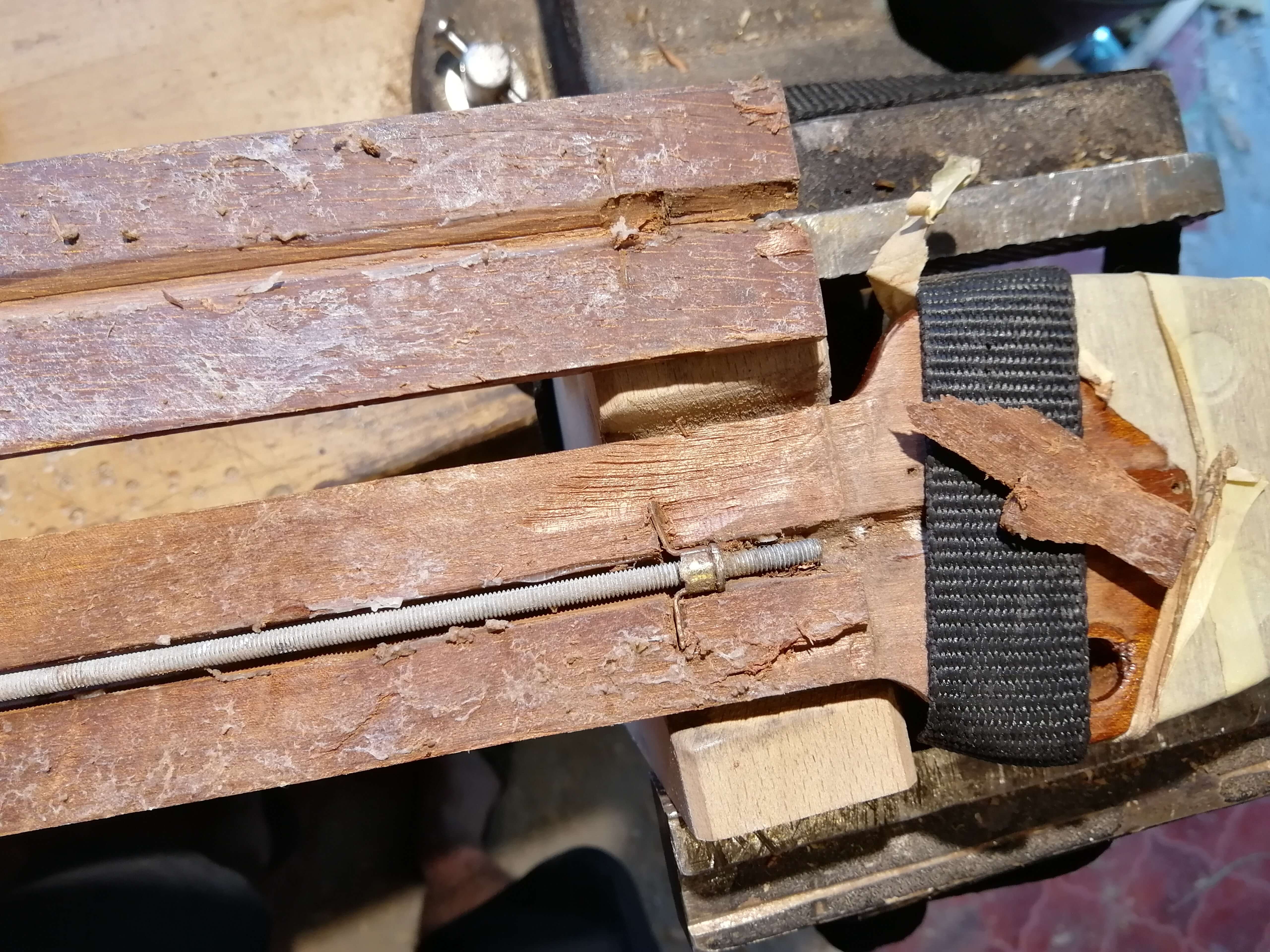

Le décollage de la touche n'a pas été simple, j'ai commencé avec une patte mouille et le fer vapeur sans aucun résultat (voir même pire...)
Je suis ensuite passé directement avec le fer sur la touche, j'avais fait des coins en bois dur mais il a fallu que j'attaque la colle avec une spatule pour y arriver.
On voit la trussrod maison, qui était en fait a cheval entre le manche et la touche. Ca ne pouvait pas fonctionner de toute façon, car c'était une truss simple action mais il n'y avait pas de "jeu" dans la rainure pour que le manche puisse travailler (ca ne travaillait qu'en compression, d’où la rupture je pense). on voit aussi que la rainure avait été faite à la main, avec une petite gouge il me semble me rappeler...
le décollage ne s'est pas fait sans cata :
mais j'ai pu recoller les morceaux. C'est pas parfait mais ca ira, je comblerai avec de la pâte à bois.
La touche n'est pas récupérable, fendue (on voit à travers :D ) et avec la vapeur elle a pris du rond , beaucoup de rond...

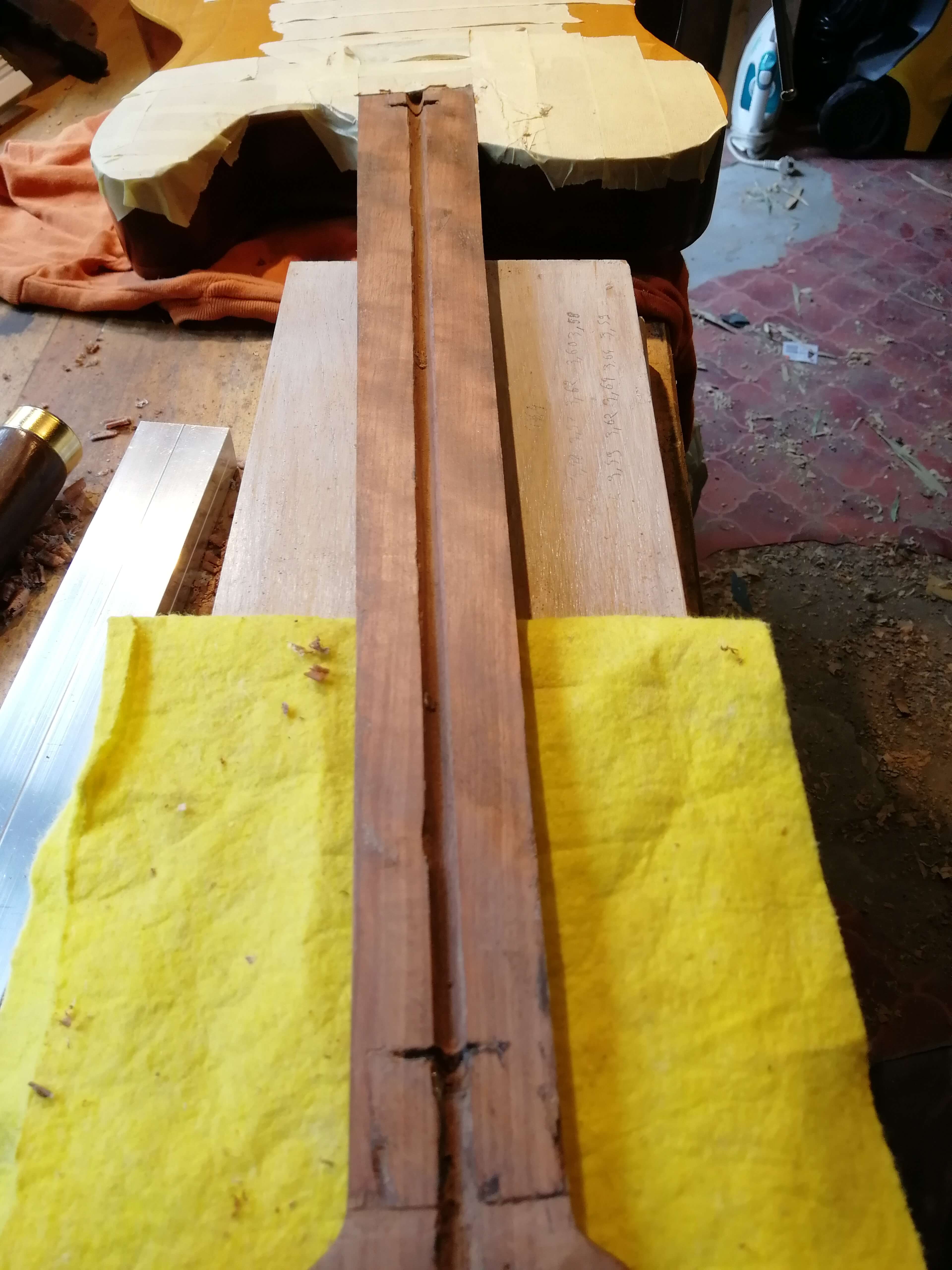

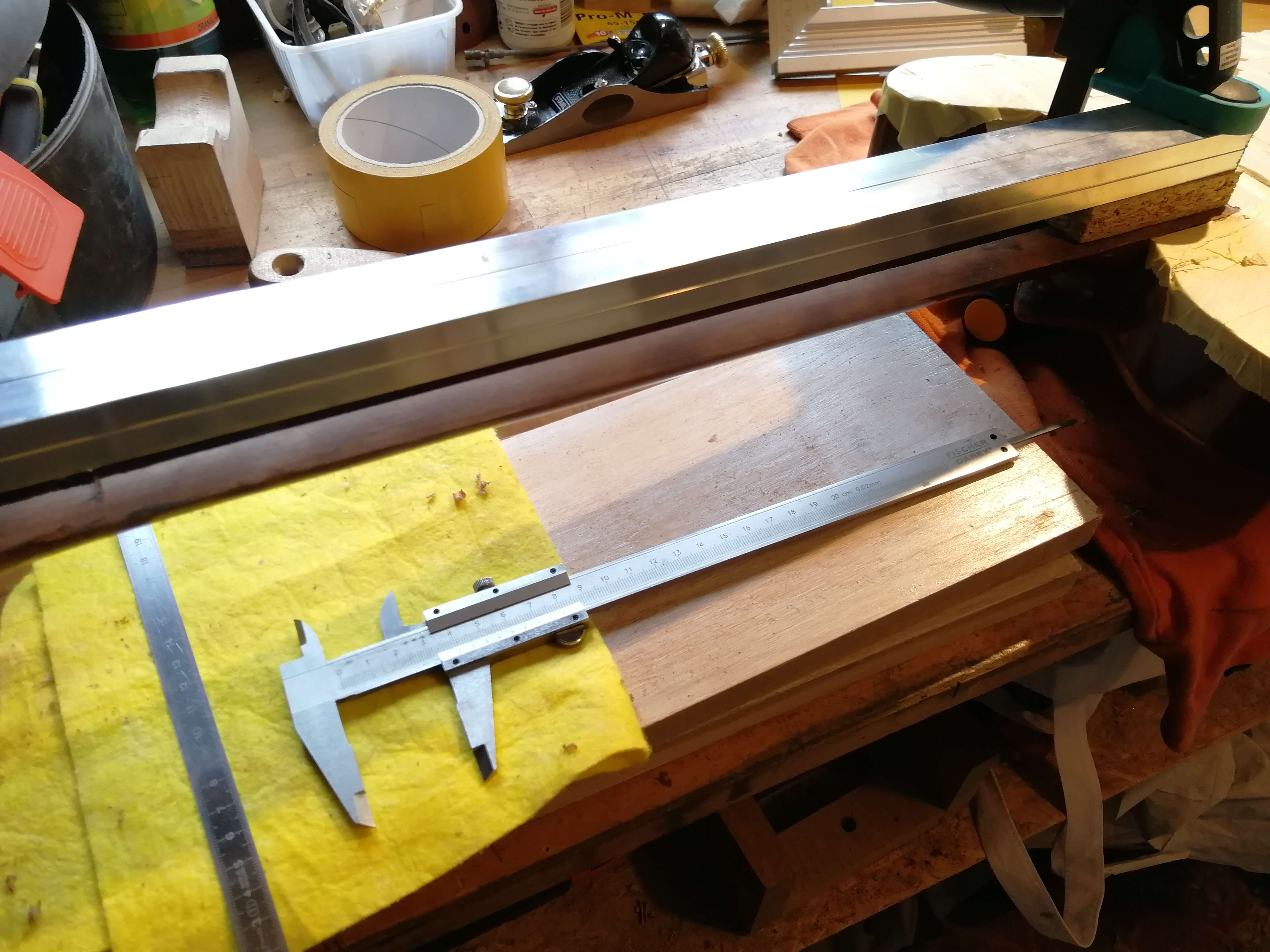

Le manche est bien vrillé, (et oui, ce n'était pas que la touche...), j'ai essayé de mesurer le vrillage avec une étalon :
et j'obtiens ces valeurs pour une longueur de touche de 47,4cm, en cm par rapport au gabarit :
Code : Tout sélectionner
      e 3.48      3.57     3.62     3.60     3.58
Tête  ===========================================   Corps
      E 3.59      3.62     3.64     3.64     3.59
ca n'est pas gigantesque , 1mm au pire mais ça tourne sévère vers la tête , c'est étonnant car les mesures ne semblent pas en accord avec le rendu visuel, on a plus l'impression que le manche est creusé au centre sur le mi aigu., ce qui se confirme si on pose un réglet sur le manche, on retrouve une corde d~1mm.
Mon problème est le suivant: j pense que mon manche est trop fin pour rattraper ce vrillage au rabot ,1.4mm d’épaisseur au plus fin, coté tête forcément, comment faire? coller tel quel une touche assez épaisse et faire la planification sur la touche une fois collé?
Je me demande aussi si j'ai la place de creuser une rainure pour une trussrod? une double fait 9mm de profondeur sur un manche à 1.5, ça fait vraiment peu non?
J'espère pourvoir récupérer ma belle mais la j'avoue que c'est mal engagé :(
