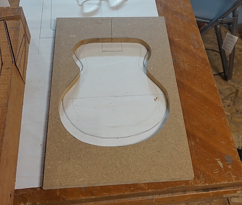

Étape 1:Fabrication du moule. Le médium est parfait pour ça, pas cher et facile à travailler. La scie à ruban avec une lame étroite fait parfaitement l'affaire même si la mettre en place et refaire les réglages prend du temps. Ensuite je copie la première avec une fraise à copier et la petite défonceuse, en fait je déteste ça, ça envoie de la poussière partout. J'ai donc finit à la râpe.
Collage à la sauvage avec des tronçon d'osb pour arriver à 8 cm d'épaisseur (je prévoie un uku profond et puissant, histoire de louer le bec de la petite qui se moque du vieux).

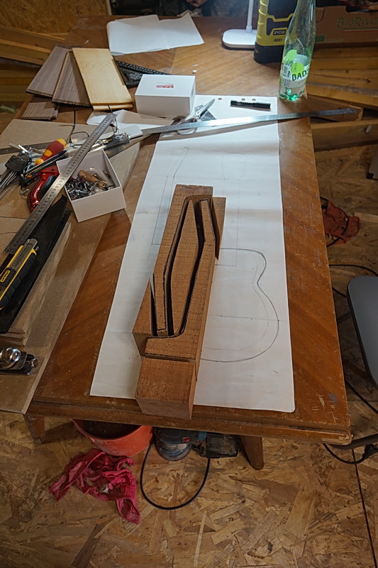

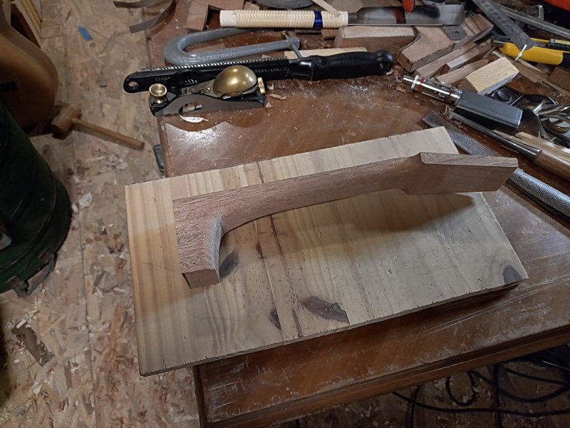

Étape 2: Découpe du manche dans le bloc de khaya à la scie à ruban, en fait deux manches.

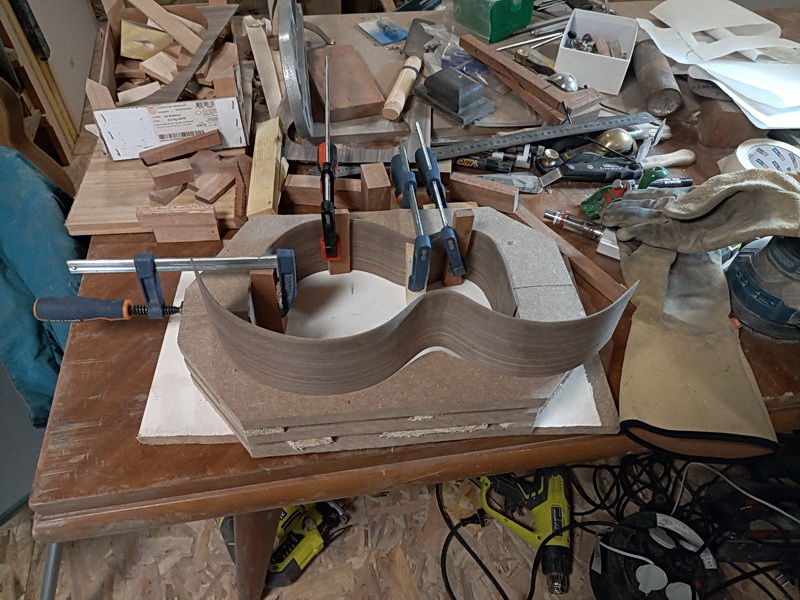

Sans parler du moment du cintrage :siffle:
Jean-Baptiste
Messages : 6066
Re: Un uku noyer épicéa
c’a risque d’être un peu humide................... :oops:
Messages : 6066
ça a été un peu moins jouissif que d'habitude, car en fait la courbure de la hanche a un rayon vraiment petit, j'ai été obligé d'affiner jusqu’à 1.5mm à cause du risque de casse.

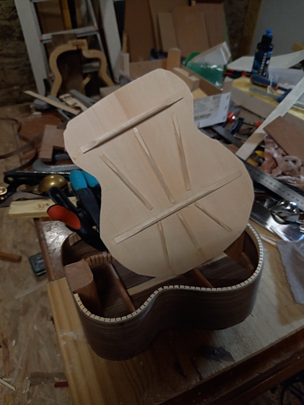

Barrage chelou de la table (une sorte de mix entre Kasha et Friedriech)

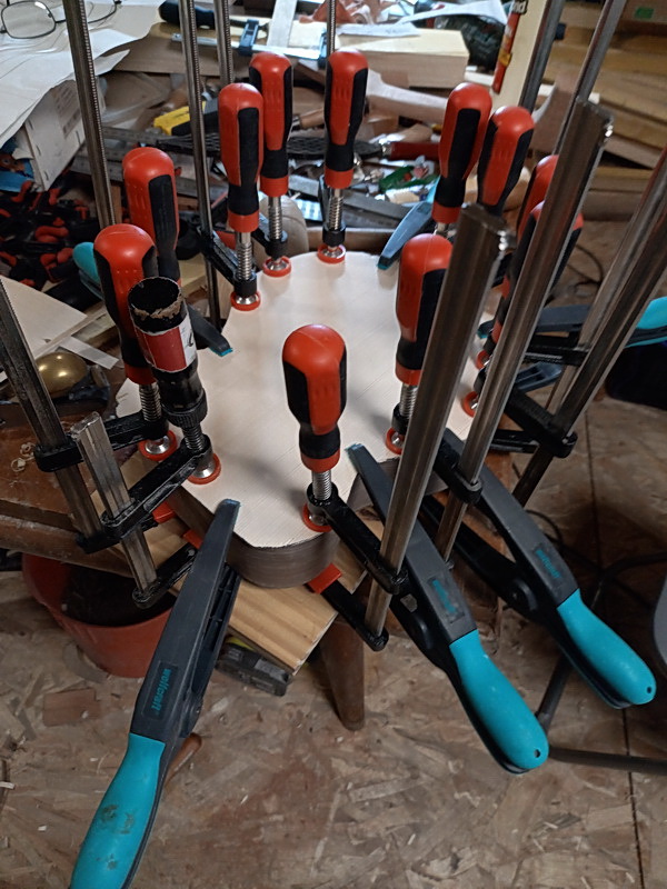

Collage de la table

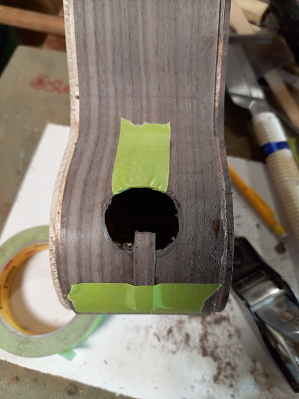

Ouverture de la bouche frontale.
Catastrophe à celle de la bouche supérieure, ça m'apprendra à utiliser une perceuse.

Ayaaille le vilain trou :? Bien rattrapé au final.
Messages : 6066
Je vous montrerais, il ne reste pas de trace de ma grossière erreur (de ma précipitation en fait).
