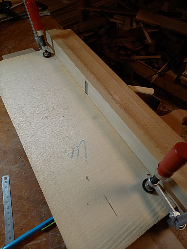

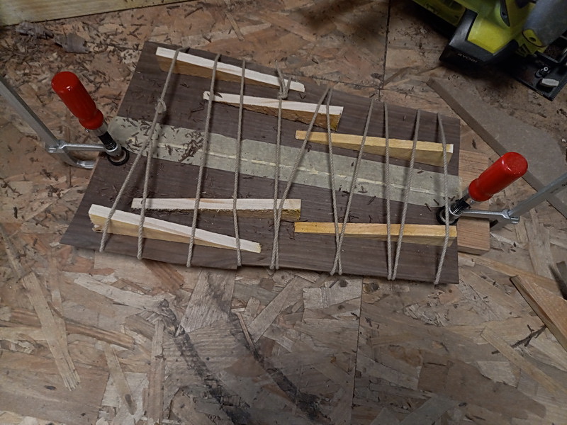

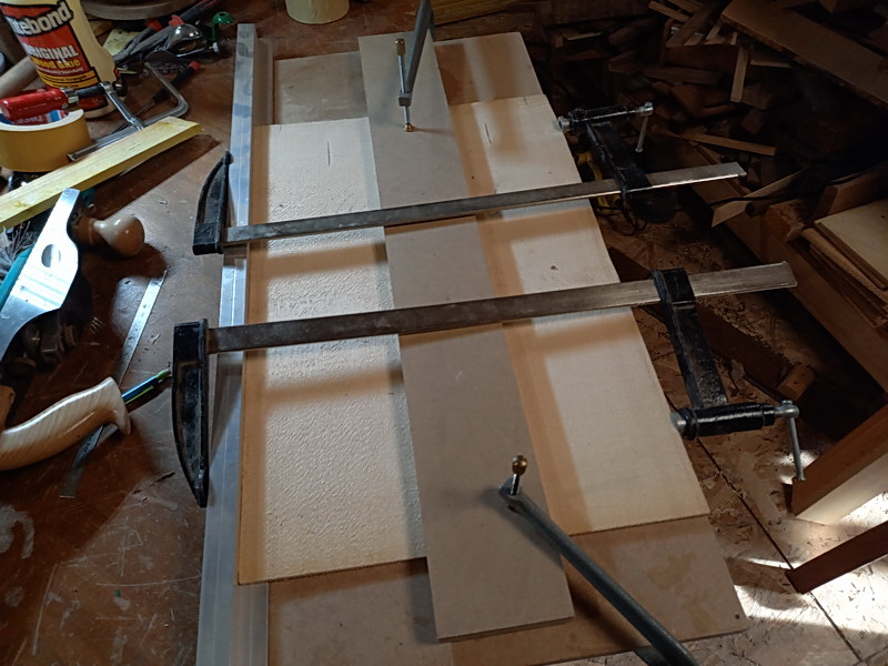

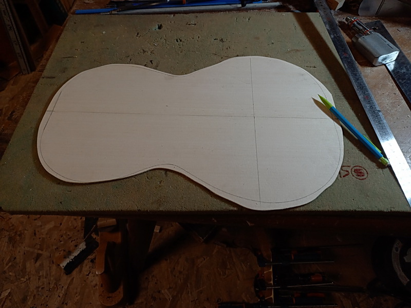

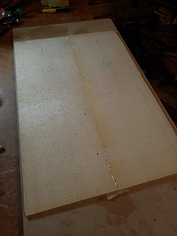

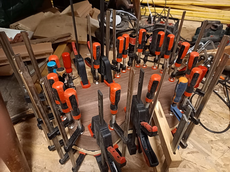

Primo refente à l’égoïne et à la japonaise, j'ai réussit à en tirer 4 cette fois.
Collage et serrage à la ficelle.

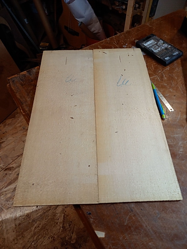

Cette fois je prend du bon bois pour la table.

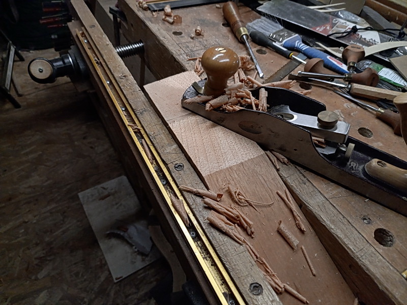

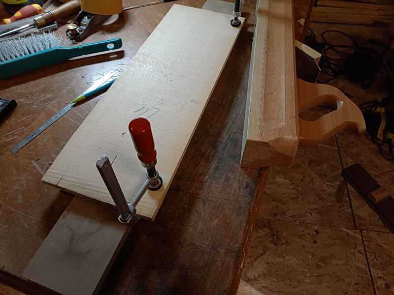

Dressage du joint: Mise des 2 tables l'une sur l'autre comme un livre refermé.
Dressage avec la varlope
Collage à la tit, le joint est tellement parfait que je pourrais ne pas avoir à serrer, j'ai fait pas mal de progrès.
Mais je serre quand même.

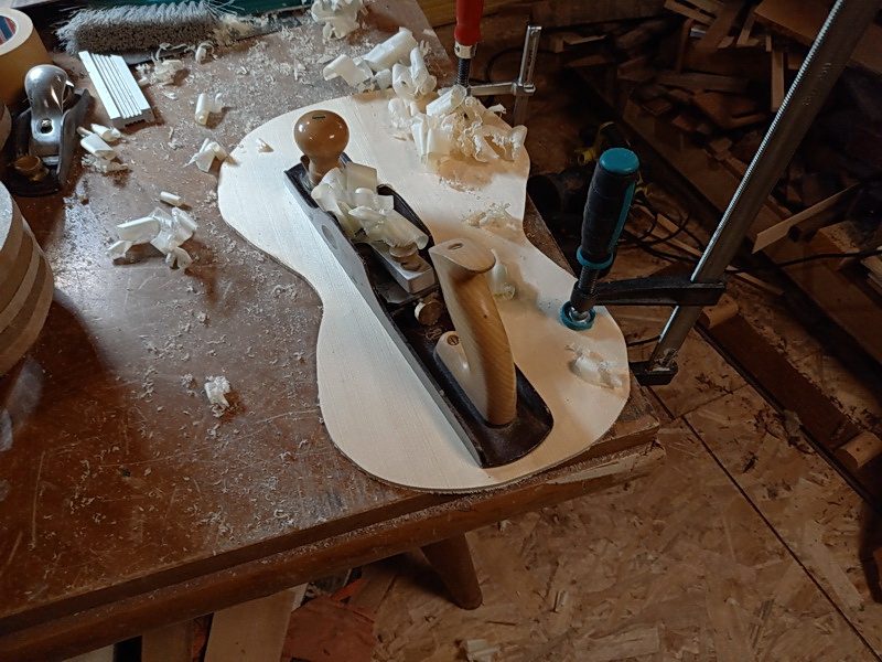

Je descend la table de 5mm à 2.5mm d'épaisseur au rabot, ça prend 1/4 h pas plus. Chaque demi table est rabotée dans le sens du fil sinon ça explose.

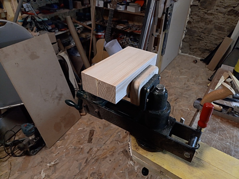

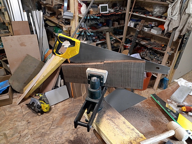

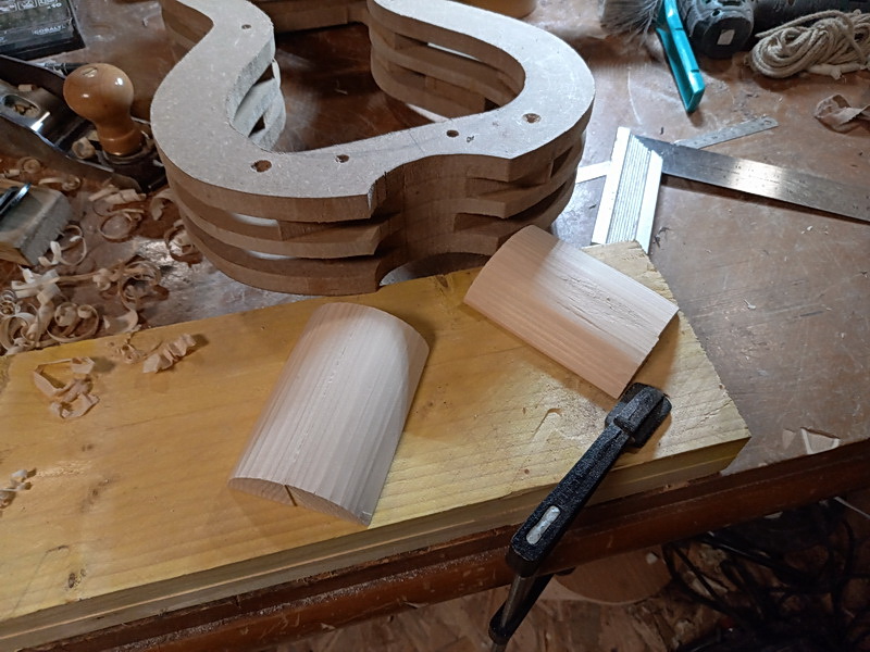

Un bout de sapin de gsb pas trop moche contrecollé pour faire les tasseaux de manche et de cul.
Dressage a la scie et au rabot.

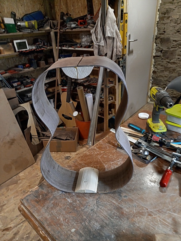

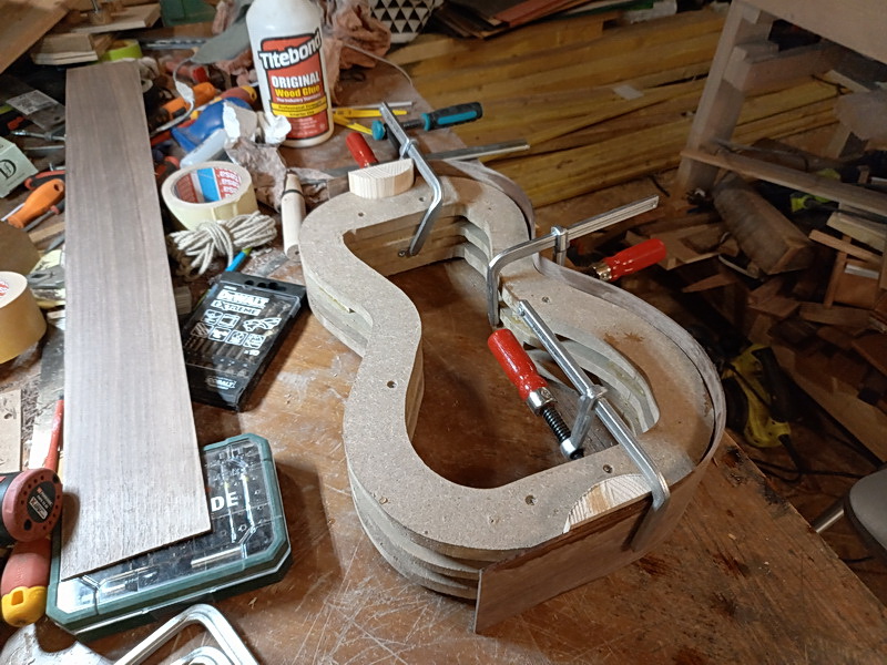

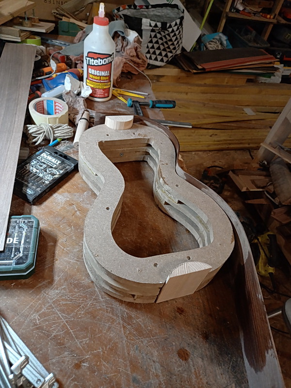

Je courbe les éclisses au fer + de l'eau (pas trop). Là aussi j'ai fait pas mal de progrès, 1/4h par éclisses et c'est propre.

Les éclisses ont l'air epaisses.
Vu la taille de la guitare ça devrait pas être proche de 1-2mm?

elles font 2.3 au cul et 1.8 sur la hanche, je fait comme ça maintenant, ça me laisse pas mal de marge pour poncer avant la finition.

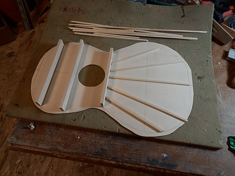

Je vais faire un barrage différent, car je ne suis pas complètement satisfait du barrage transversal pur, ça manque d’homogénéité, avec un petit coté guitare manouche qui ne colle pas avec l'époque. Je pense que je vais faire un mixte entre le barrage Lacote et celui de Panormo (type espagnol). Bref je vais faire un barrage 5 ou 7 brins hyper fin avec un barrage harmonique juste en avant du chevalet (comme Boucher). ça sonnera moins cliquant.

Le fer à éclisse est un fer Hybex classique, hyper efficace.

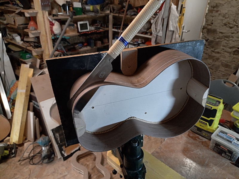

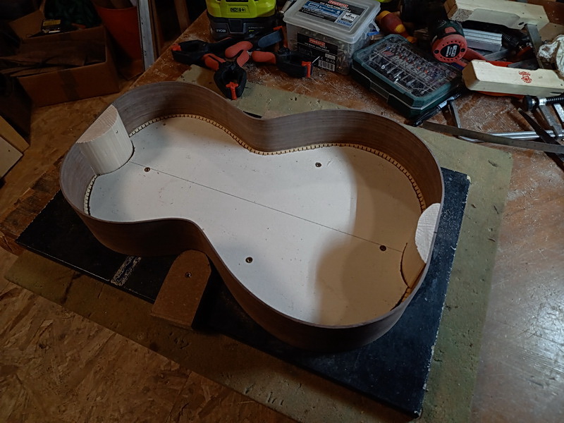

Je ne les trouve pas trop épaisses mes éclisses.

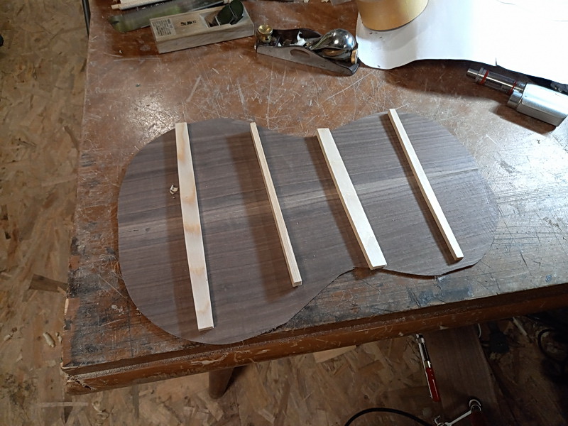

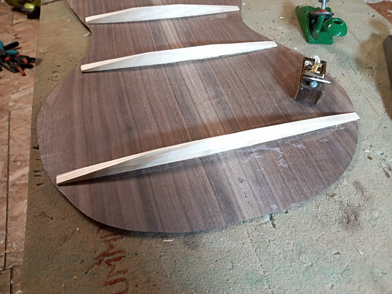

Barrage du dos avec de l'épicéa à barrage.
Sculpture très simple comme sur les relevés des Lacotes.

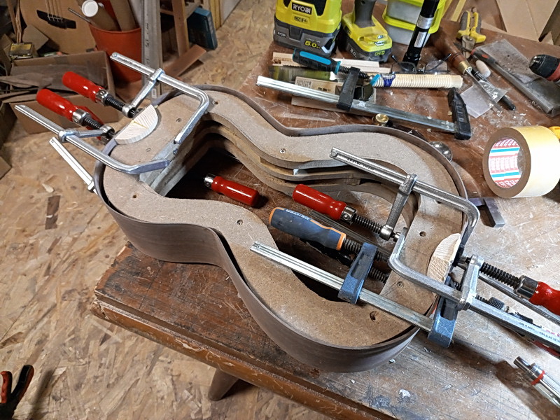

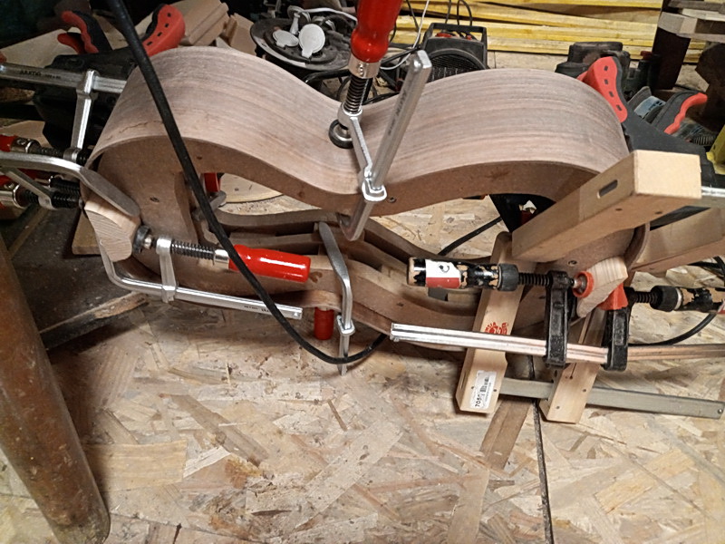

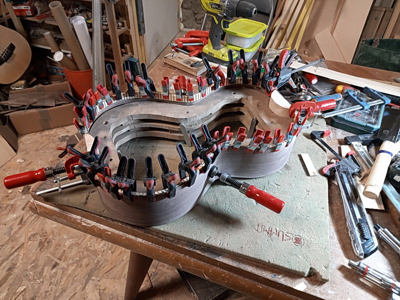

Collage des contres-éclisses en tilleul du coté table.

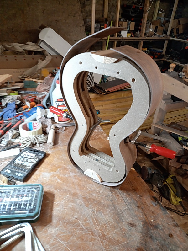

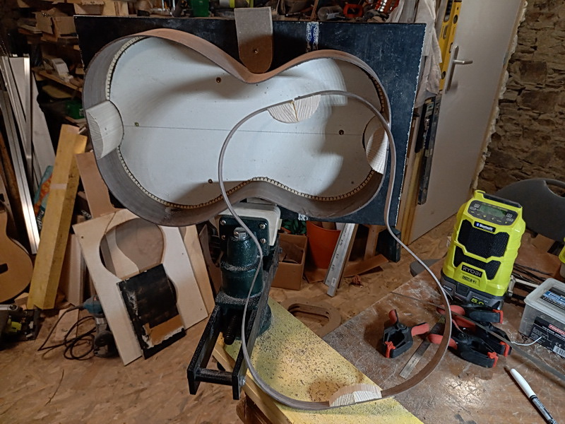

Traçage du coté dos qui est plus profond au cul qu'au manche (8.5 cm contre 7.9)
Découpe.
Et hop!
Fabrication vite fait d'un nouveau gabarit car j'ai fait l'erreur de poser les contres-éclisses de tables en premier, ce qui m’empêche d'utiliser le gabarit d'origine.

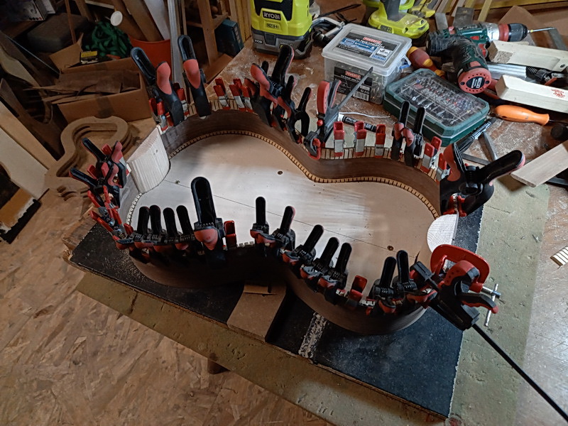

Contres-éclisses de dos.
Là je franchis le Rubicon, je fait la tête sans le collage en V, mais en biseau plus moderne et tellement plus facile. Le bois est du cedro.
Dressage du joint de collage.
Collage
Collage du dos dans la foulée.

benoit suaudeau a écrit :Découpe.
Quelle est la raison de l'existence de ce gabarit ?
Tu ne pouvais pas travailler dans le moule ?
Messages : 6004
Re: Guitare romantique N°2
Ben non, parce que comme un idiot j'ai collé la contre éclisse du coté parallèle au manche en premier, mon premier moule était devenu trop étroit. Mais ça m'a pris seulement 5 minutes à faire.

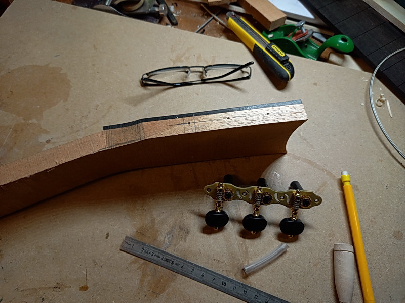

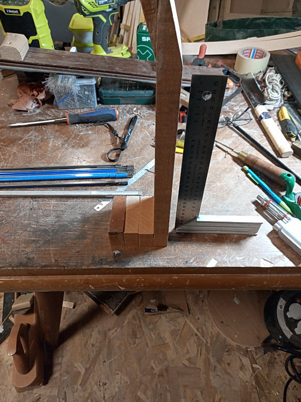

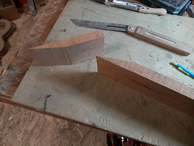

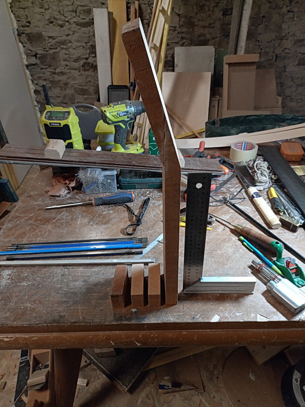

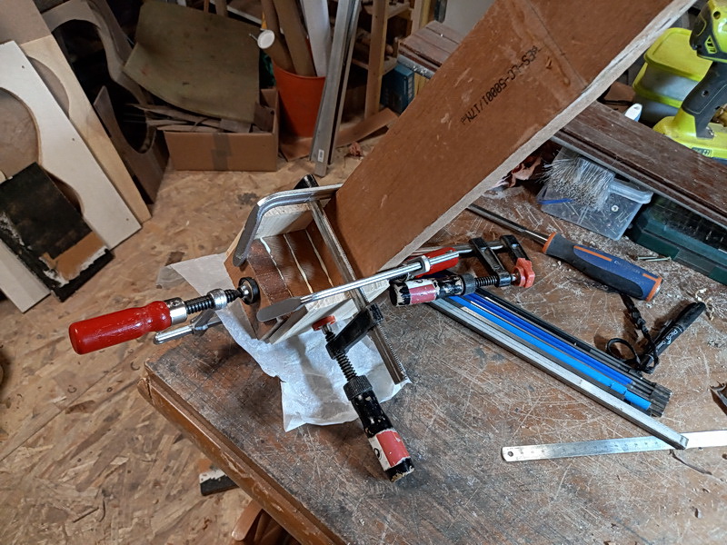

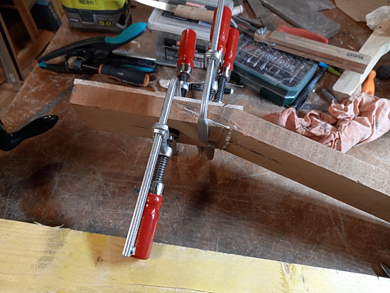

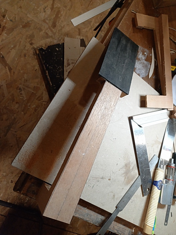

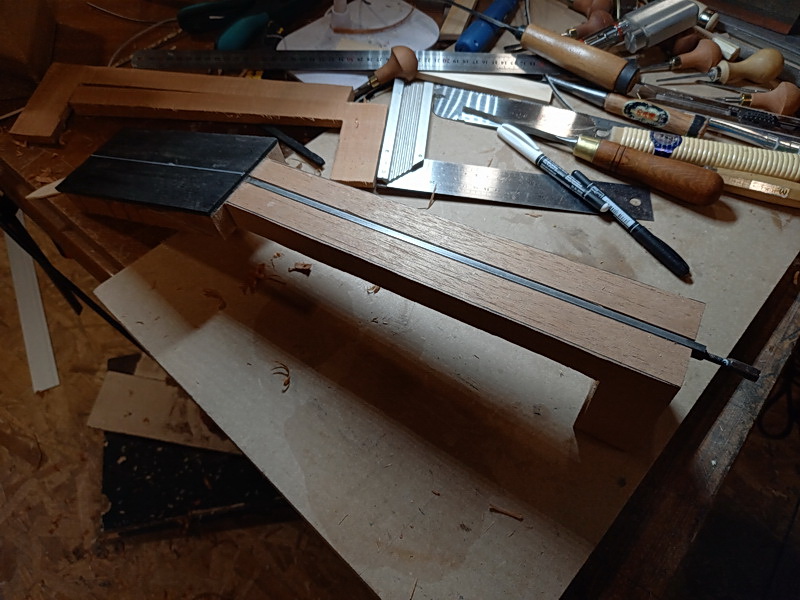

Le talon est tiré du reste du manche.
Collage en respectant un maximum la perpendiculaire.

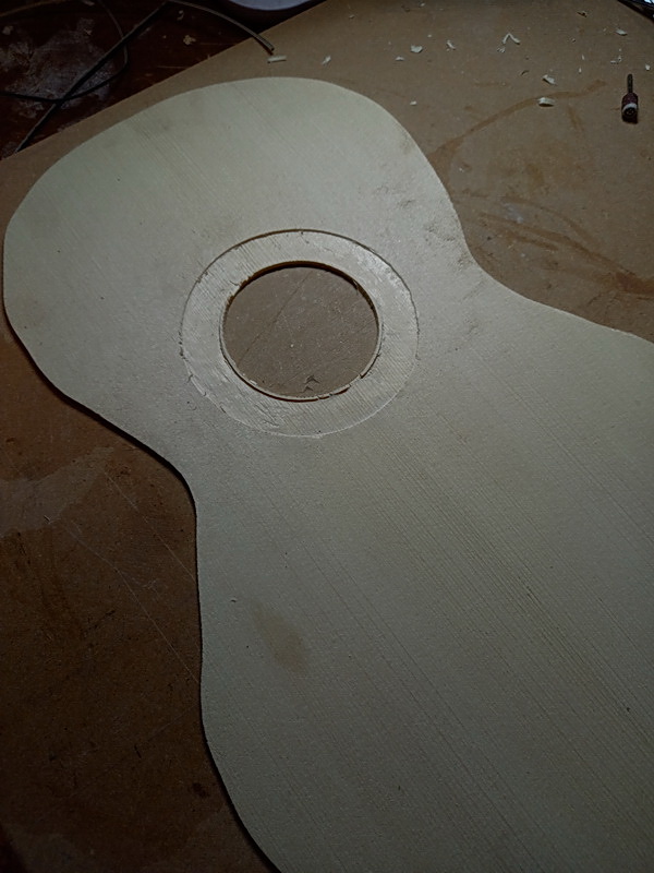

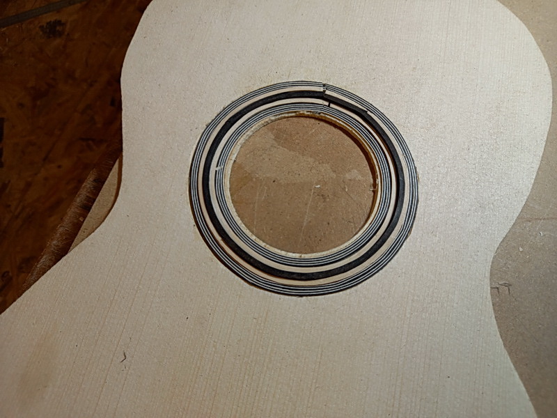

Traçage au dos de la table de l'emplacement du chevalet.

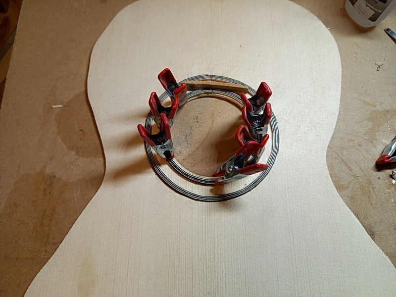

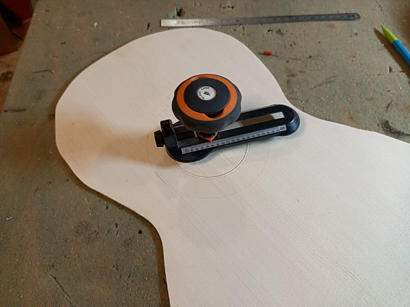

Découpe de la rosace avec l'outil qui va bien.

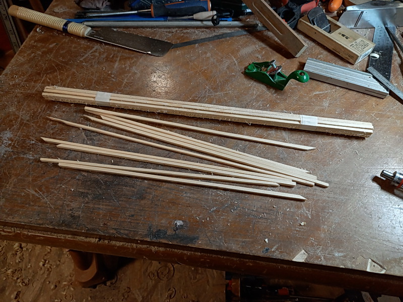

Découpe des fins barrage dans les chutes de la table.
Choix du bois pour le barrage, les emplacements sont théorique pour l'instant.
Découpe de l'emplacement de la rosace au ciseau à bois.
Mise en place des filets.

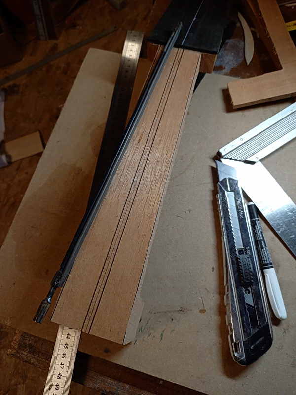

Au contre trois filets épais de 4mm en érable et en ébène, pas facile à courber dans cette épaisseur.

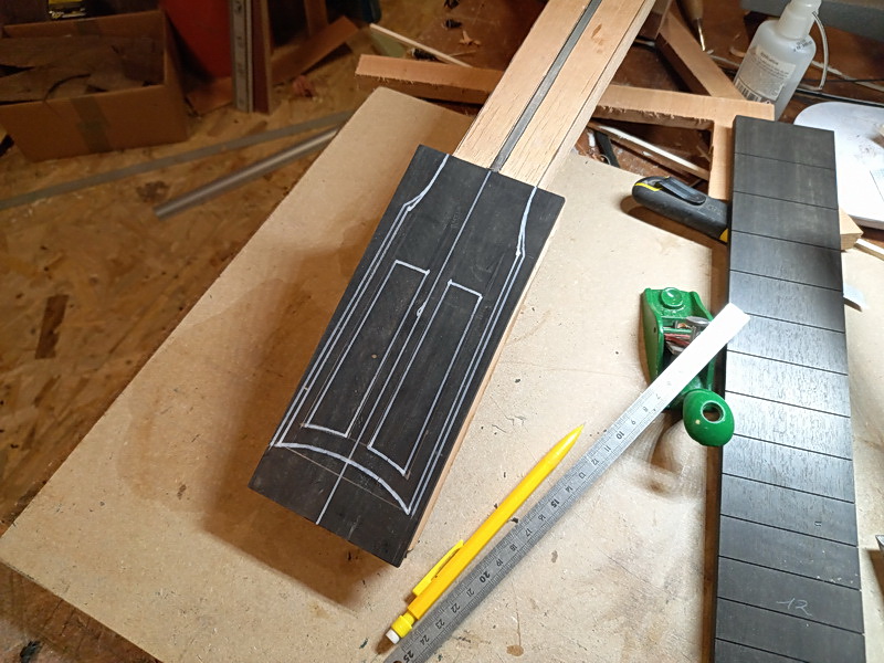

Traçage du plan central du manche.

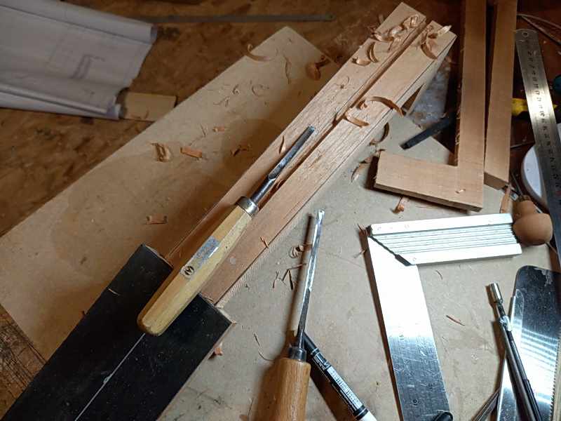

Traçage de l'emplacement du truss.
Découpe au ciseau de son logement.
Truss en place.

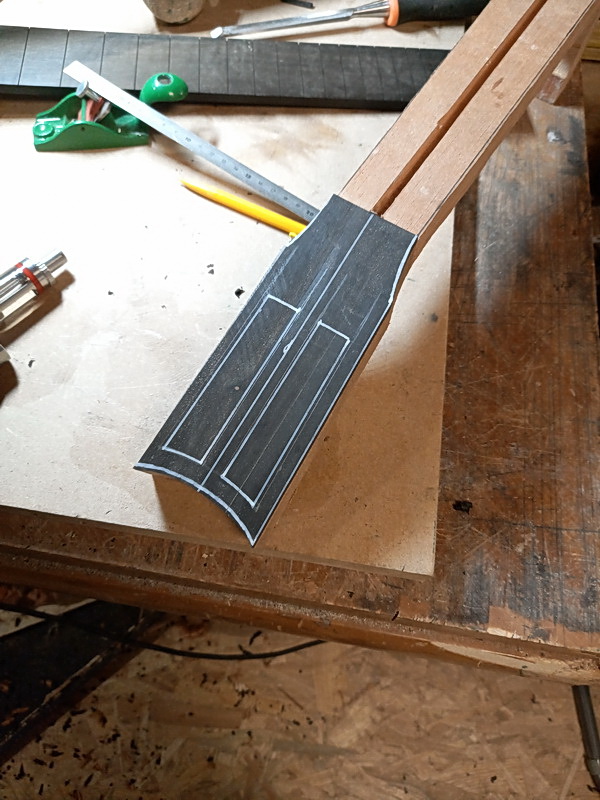

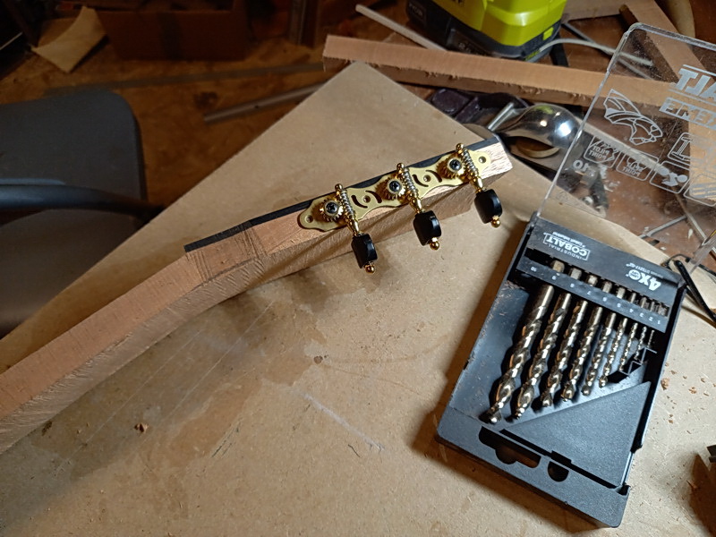

Dessin de la tête, je choisit le design Panormo.
Découpe à la scie à ruban.
Traçage de l'emplacement des mécaniques.
Perçage et mise en place.
