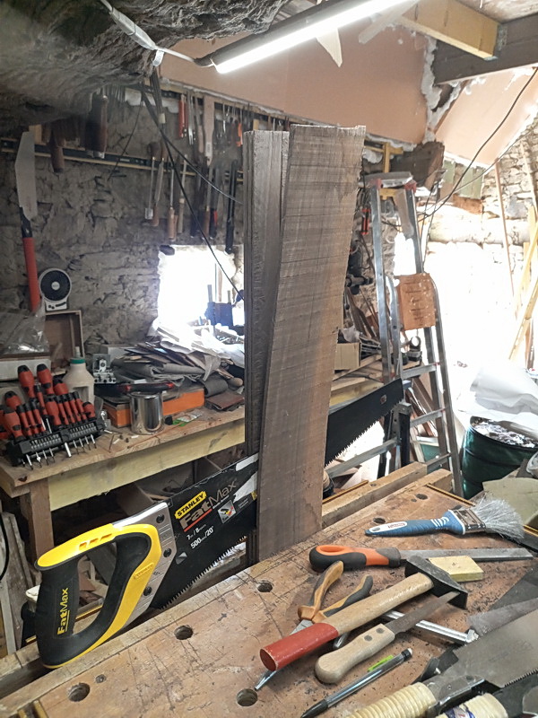

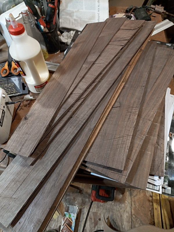

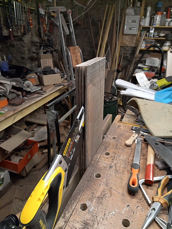

Pour commencer, il faut du bois, et les échantillonnages nécessaires à ce type de guitare sont hors norme et vu le prix du bois, je refend du noyer que j'ai en stock sous forme de plateau.
Je choisi mes morceaux, les mets à la bonne taille et je refend. Là j'utilise une égoïne standard, car quand je le fait à la japonaise, la coupe se creuse au fur et à mesure de la refente et ça gâche beaucoup de bois, ma technique doit être défaillante, car ça le fait dans les deux sens et la courbe est toujours dans le même sens.
Je précise que j'ai accès à une SAR de grande taille chez le beau-père, mais elle est hors service jusqu’à ce que des roulements neufs arrivent.
Au bout de l'effort, j'ai de quoi faire 4 grattes normales et 2 autres en recourant à des collages pour avoir les bon échantillonnages.

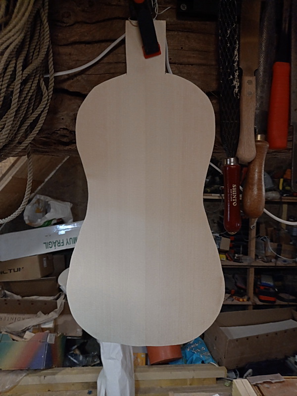

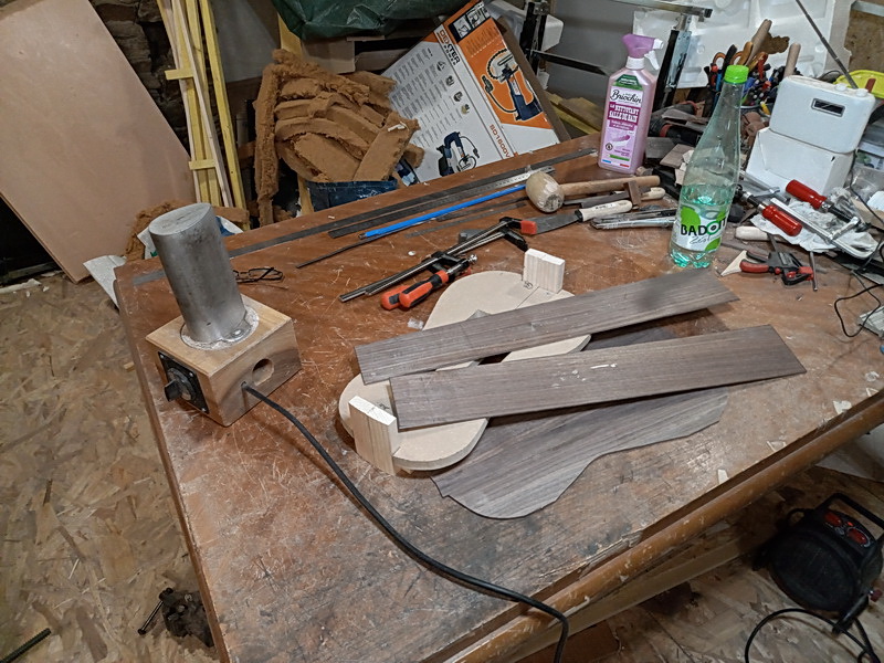

Bon voila une table vite faite avec de l'épicéa pas cher et correct destiné à un laud (5 euros chez Maderas Barber).

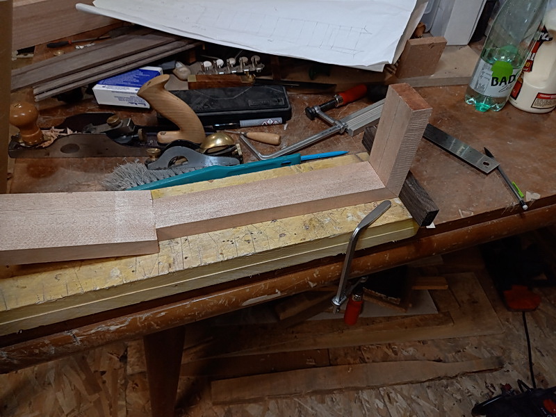

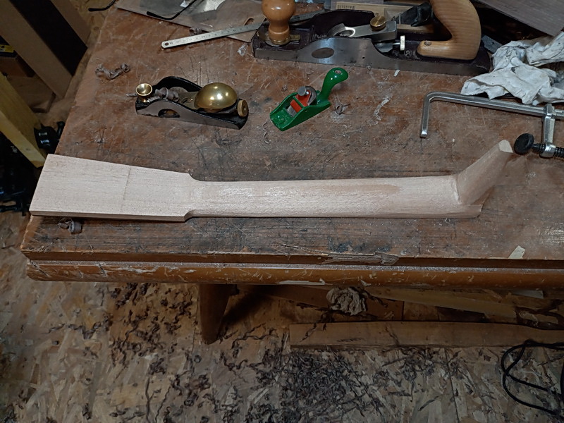

Un manche vite fait dans un morceau d’okoumé de même provenance. C'est un bois léger, facile à travailler et à un aspect de surface correct à la finition.
L’inévitable truss, c'est plus fort que moi, ne me frappez pas, ça ne sert à rien.

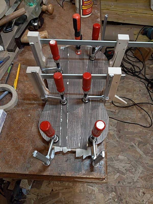

Un dos en 5 parties de noyer, fait avec les chutes et les ratés de la refente.

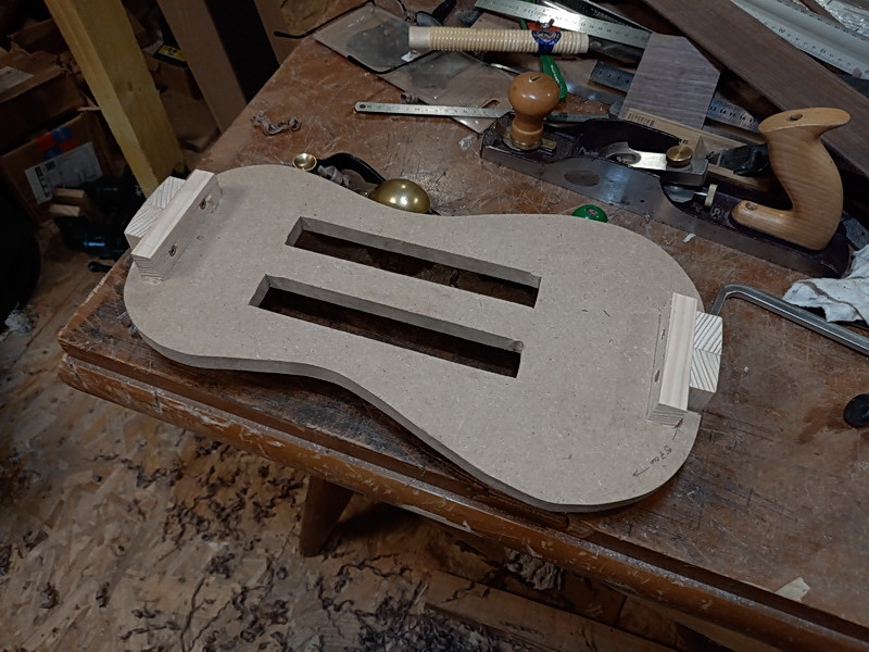

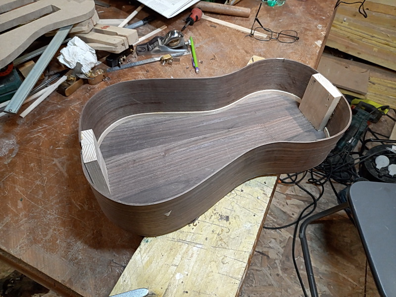

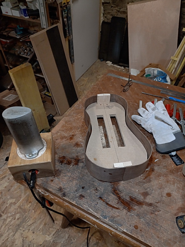

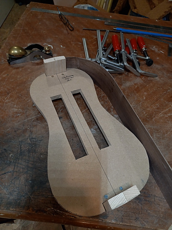

Bloc de talon et de manche en épicéa de GSB montés sur le gabarit de la Stradivarius.

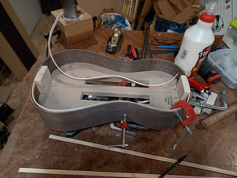

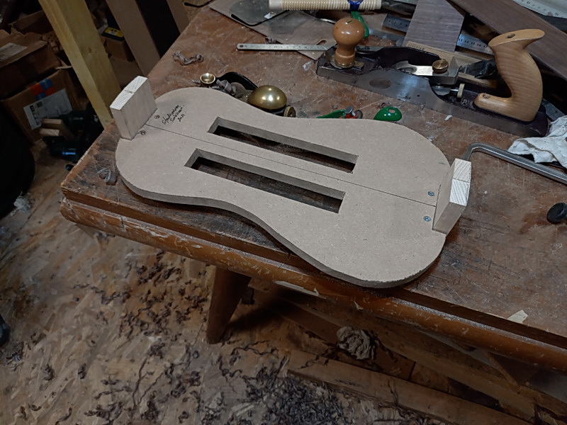

Ajout de pièces démontables pour que les blocs soient le plus possible proche du 90° de l'axe.
Chauffe Marcel..............

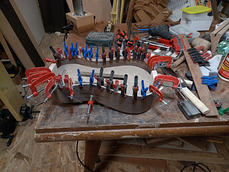

Préparation des contres-éclisses en épicéa qui seront cintrées à chaud.

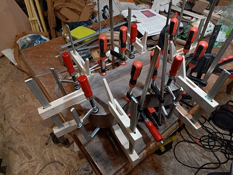

Collage du dos
J'aime bien cette étape, le démoulage, la boite incomplète est déjà rigide, mais quand on regarde de près les contraintes on amenée un léger vrillage, qu'il ne faut pas que j'oublie de contrer lors du collage de la table.

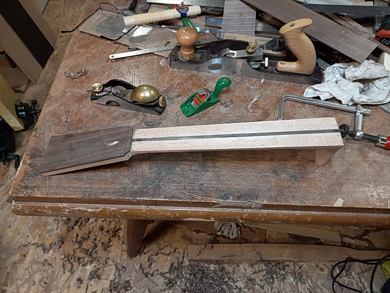

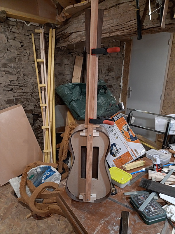

Montage à blanc du manche, pour déterminer la géométrie du montage du manche. Il faut tenir compte de la touche ainsi que de son prolongement avec la table. De plus je vais donner une compensation négative légère pour donner plus de place aux cordes au dessus de la table, car la touche et la table sont sur le même plan.

Ben j'ai été très malade cet hiver et peu susceptible d'efforts physiques pendant longtemps, la refente du noyer a servie de rééducation. Au début ça a été hard, mais petit à petit j'ai remonté la pente. Il m'a fallut une semaine pour tout refendre. En gros on compte 1/2 h par éclisse par exemple (quand on gaze).

Chapeau pour la refente à la main, tu as dû en suer !

Yoshi the cat a écrit :Chapeau pour la refente à la main, tu as dû en suer !
Faudrait décoller l'étiquette pour éviter la surépaisseur et réduire le coefficient de frottement :green:
Messages : 6032
Re: Une guitare baroque fortement modernisée
J'y ai pensé, sache le, mais la refente y a pourvu. Je n'aime pas cette marque, mais cette égoïne est une sacré scie quand même.

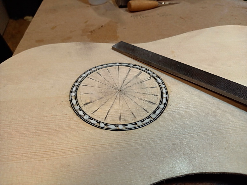

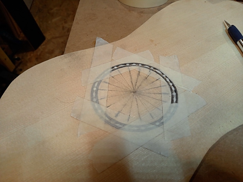

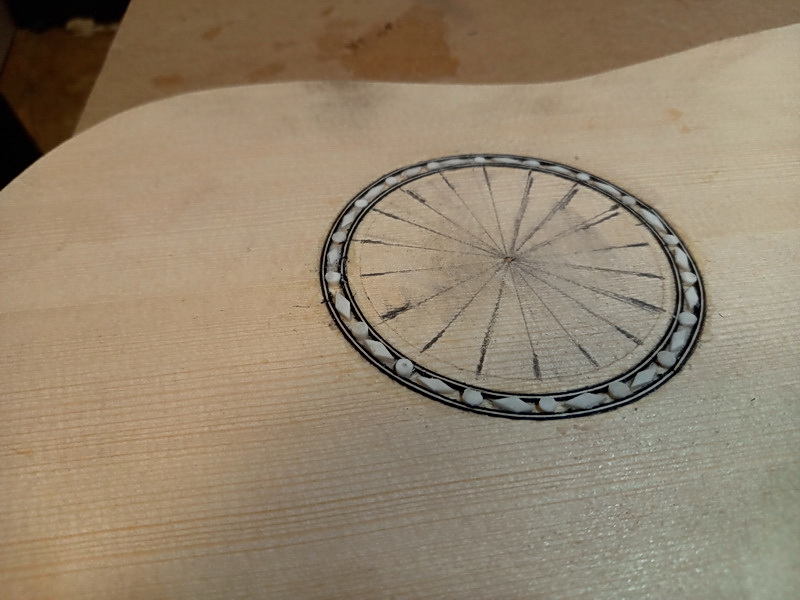

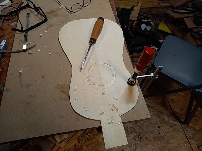

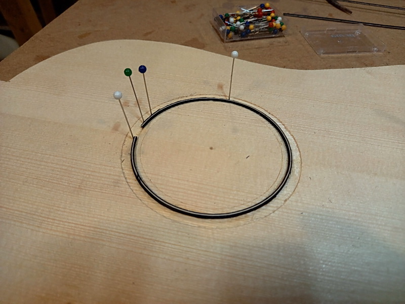

Découpe du canal de la rosace.
Collage du placage triple 3x0.5mm encadrant la partie centrale. Là vous voyez que celui-là est trop court, je n'ai plus que ces chutes et la flemme d'en refabriquer, il me faudra attendre 24h pour le séchage.
Des ronds et des losanges en os, le tout fait avec une scie très fine. J'ai des plaques d'os de 2mm d'épaisseur et les ronds je les tirent d'un sillet raté, tourné à la perceuse. Je colle le tout à la cyano gel et lente.
Mise à niveau à la lime.

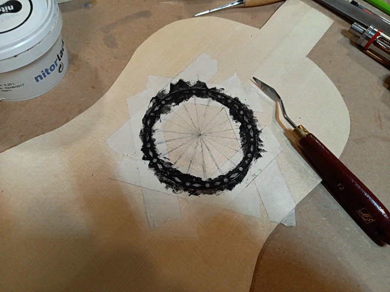

je planque la table sous un scotch de masquage et je dégage la rosace au scalpel.

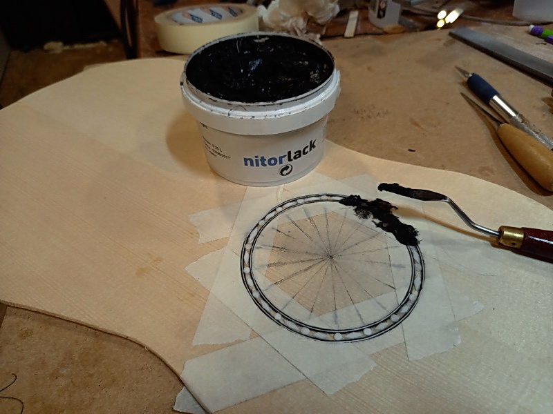

Je tartine les espaces vides avec du "bouche pores" nitorlak noir, qui est une excellente pâte à bois acrylique et un très mauvais bouche pore.
24 h de séchage, à demain.

benoit suaudeau a écrit : Je tartine les espaces vides avec du "bouche pores" nitorlak noir, qui est une excellente pâte à bois acrylique et un très mauvais bouche pore.
Quel genre de solidité ça a? Tu t'en servirais pour des inlays de touche par exemple? (touche non vernie je précise)
Même barbouillée, on sent que cette rosace va être chouette :)
Messages : 6032
Non pas pour des inlay, c'est trop mou, même sec (par contre ça n'a pas de retrait). Je ferais de l'époxy teintée pour ça. J'utilise cette "pâte à bois" car dans ma naïveté de mes début en lutherie, j'avais pensé que ce serait bien comme bouche pore, et bien non, c'est mauvais, par contre je m'en sert pour camoufler les défauts sur mes filets.

benoit suaudeau a écrit :par contre je m'en sert pour camoufler les défauts sur mes filets.
Ça ça m'intéresse! :D
Tu trouve ce produit ou?
Messages : 6032
Sur Madinter, mais je crois qu'Emma music aussi en a. ça existe en couleur épicéa (plutôt pas mal) acajou (bof) et palissandre (trop clair), mais je fait des mélanges et je rajoute des pigment pour arriver à la teinte que je veux. Le noir c'est pour l’ébène mais je m'en sert pour les filets.
Messages : 17606
Ça a pourtant l'air intéressant sur le papier. Tu lui reproches quoi dans sa fonction bouche-pore ?
