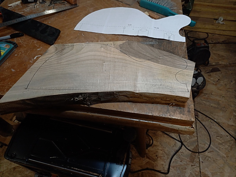

Bon voila mon premier projet de guitare électrique depuis plus d'une génération. Tous ça c'est de votre faute, dites le vous. :)

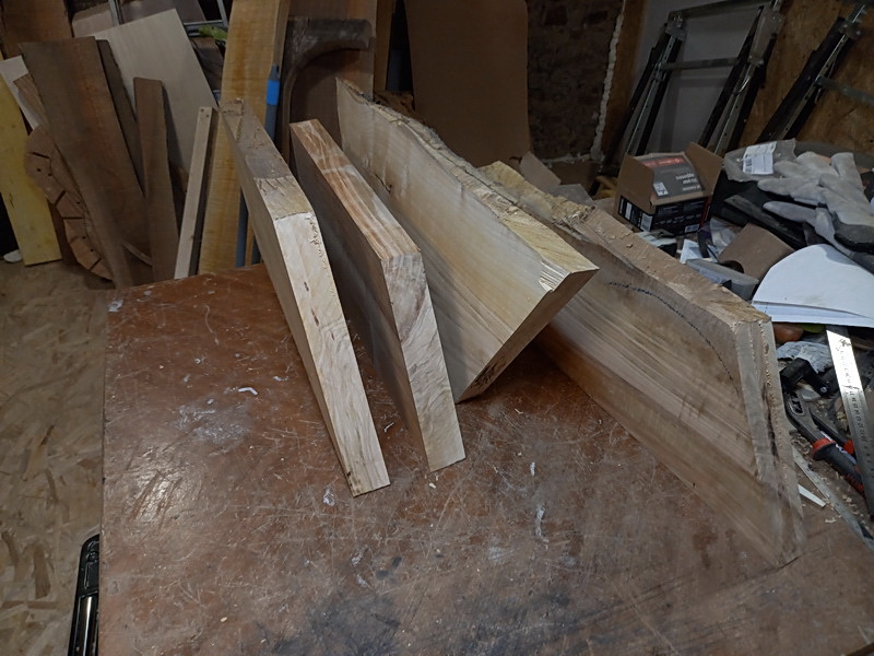

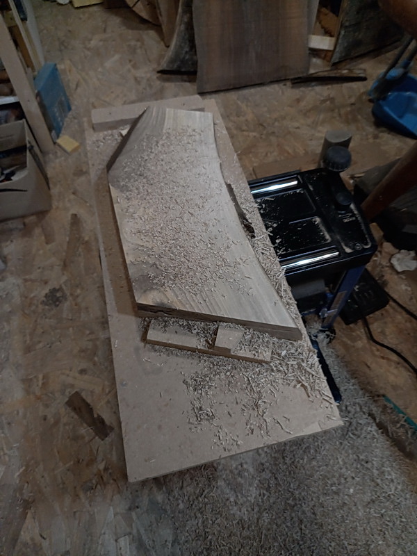

Donc je prend un morceau du dessus de la pile de plateau de noyer que j'ai réalisé il y a un peu moins de 3 ans. J'ai testé (12%) et le bois est assez sec à cœur, de plus c'est un bout voilé avec quelques nœuds et des traces d'exposition au soleil. Il fait un peu plus de 6cm d'épaisseur.
Dégauchissage à la raboteuse de chantier.
C’était tellement voilé que j'y ai perdu 17mm, mais ça me laisse 43mm.
Un petit coup de ruban.

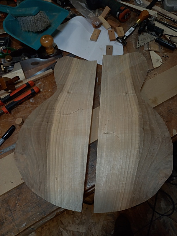

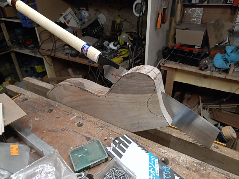

Refente à la Kataba Z-Saw de 300mm (FinesTools) et franchement ça se fait facilement.

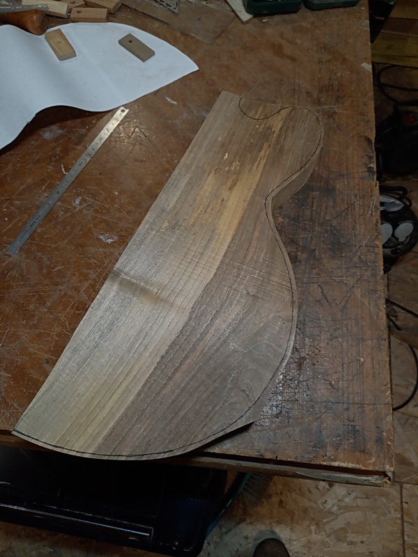

Voila le bois du fond est prêt. Il me reste à choisir la table. Noyer ou merisier selon vous ?

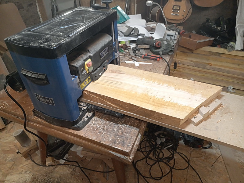

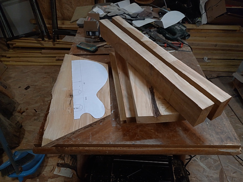

Un bout de cerisier dans une raboteuse en mode dégauchissage. C'est un poil long mais assez simple à faire.
J'en ai profité pour en préparer plusieurs, pour d'autres projets ultérieurs non définis.

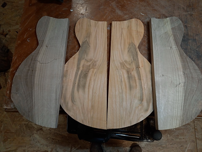

Voila, du noyer et du cerisier, je fais quoi, le cerisier devant ou le noyer?
Messages : 3798
Re: Un truc +/- proche d'un ES-335
Les deux sont beaux mais je mettrais le cerisier en table, c'est moins courant que le noyer :D
Messages : 6065
Le bois chaud devant et le froid au cul, ç'est ça? :)

Et pour moi aussi ça serait cerisier au recto et noyer au verso.
