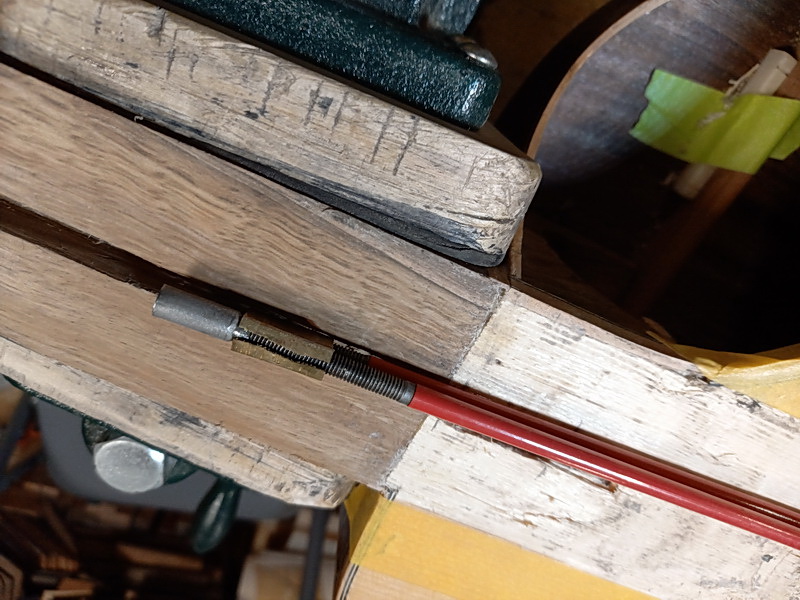

C'est ce truss rouge qui est en cause.

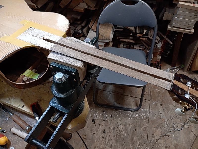

Le décollage a été long, la titebond ça colle dur. Donc j'ai utilisé un décapeur réglable à 160° et j'ai décollé très progressivement avec un grand couteau de peintre ultra fin. ça à pris une bonne heure et à laissé quelques dégâts sur la partie table (mais ce n'est pas très grave). Le manche et la touche sont intact, la touche un peu courbe mais vite redressée avec le décapeur.
La noix du truss est fendu, et c'est aussi le cas de l'autre.
Conclusion, ne pas acheter de truss avec une partie en laiton.

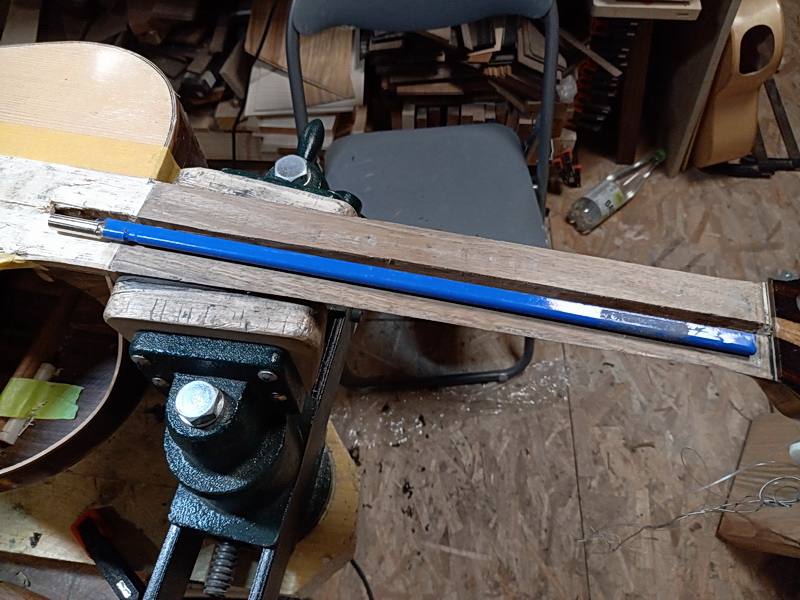

Le nouveau truss (que j'avais déjà en stock) est 100% acier.

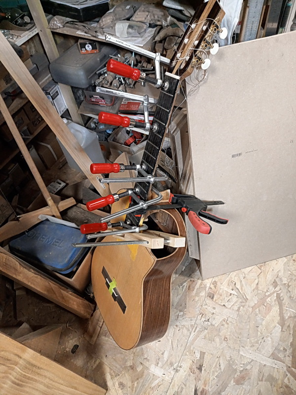

Collage
J'ai recordé hier et c'est vachement mieux, le manche est droit.
Bon j'ai du boulot de revernissage du manche et quelques défaut d'origine à corriger.
