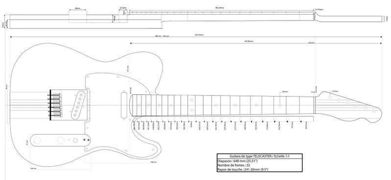

Le plan :Image

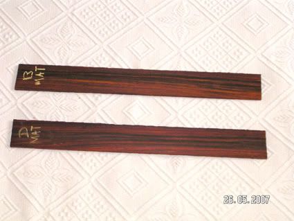

j'ai reçu la touche en cocobolo, merci hyp' :

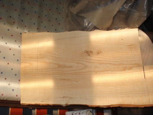

J'ai récupéré le frêne et le sipo.
Des photos dès que j'ai récupéré l'apn...
Il a l'air beau...
Je dois encore le faire raboter.

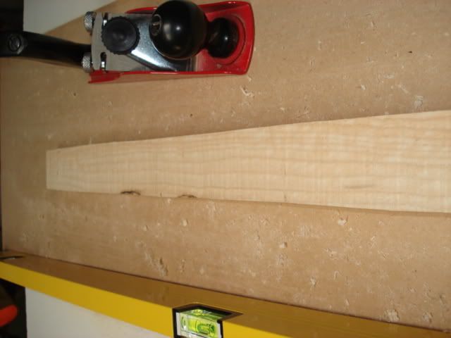

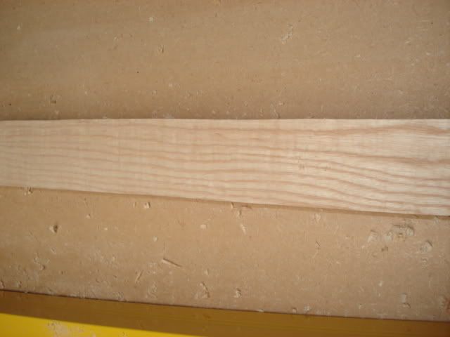

Pli d'érable débité :
:pic: vous allez me dire, le seul problème, c'est que mon apn est cassé :cry: je n'en ai plus, il faut que j'en trouve un pour mettre à jour les photos des bois et l'état d'avancement...
EDITH du 21/08/07

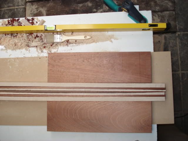

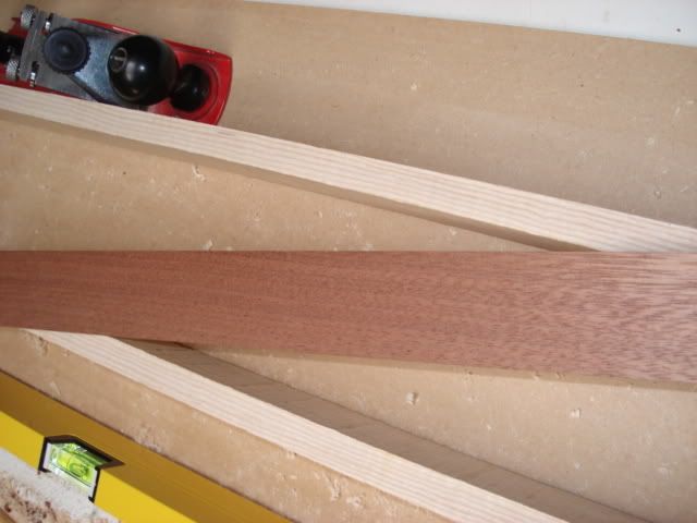

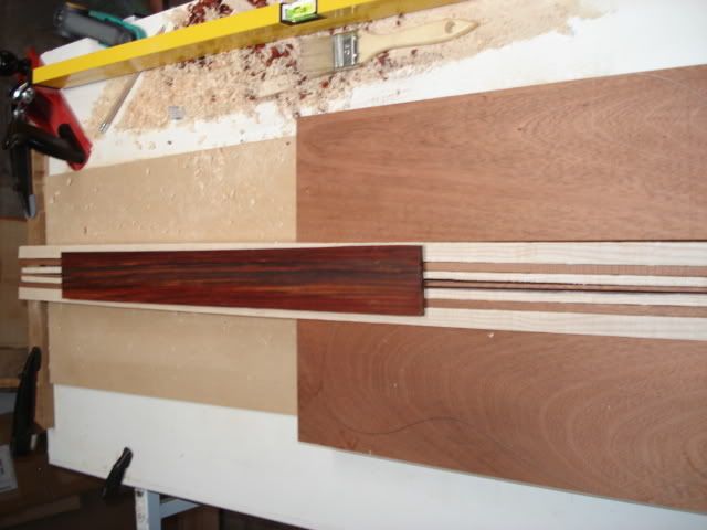

Bon, c'est chiant, j'ai toujours pas d'apn, mais j'avance quand même. Hier, découpe à la scie sauteuse des plis d'érable du manches (au total : 6). il faut que je les fasse dégauchir et raboter...
La suite : Découper les deux bout d'érables des ailes... et découper dans l'épaisseur les morceaux de sipo des ailes...
Et bien sûr des photos dès que possible...
Le pli de Sipo :
Le pli d'Erable :

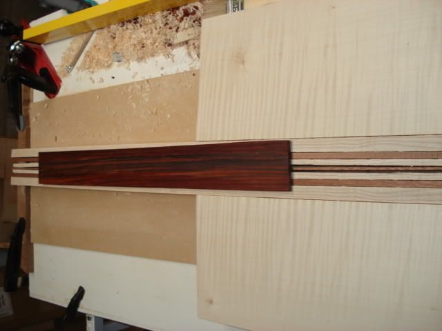

Guitare vus de dos :
Vue de face sans la "table sur les ailes :
Vue de face avec une table 2rable ondé :

Par contre pourquoi est ce plus compliqué d'ouvrager un manche traversant qu'un manche vissé ou collé ?
Par contre au point de vue de l'épaisseur du corp de la guitare, je pensais la faire plus fine qu'une télé normale (30mm d'épaisseur au lieu de 43mm).
voilà, je bosse sur une vue de profil bientôt...
Mattt
1er
2eme
3eme
tu pourras pas descendre en dessous de 35 mm (plus ou moins) car il faut bien que tu fasses les défonces micros, le talon manche,...
il faut un peu de place pour tout ca, et faut laisser un peu de bois quand même en dessous. :lol:
tu peux faire entre 35 et 40 si tu veux absolument réduire par rapport à une vraie tele mais pas moins.

Sinon l'épaisseur diminué du corp c'est dans le cas ou j'ai un manche traversant.
Je prépare la vue de profil pour vous montrer tous ça rapidement.
Mattt
1er
2eme
3eme
Messages : 11983
matttcha a écrit :...Sinon l'épaisseur diminué du corp c'est dans le cas ou j'ai un manche traversant...
Là par contre je rejoins Bishnu : t'as quand même besoin d'une épaisseur minimum pour pouvoir caser tes micros et le reste dde l'electronique, donc gaffe à pas faire trop étroit quand même...

Mais il va y avoir un problème au niveau du pickguard. Je m'explique, du fait que tu arrondis beaucoup les bords du corps de ta gratte, le pickguard ne va pas pouvoir aller aller aussi pres du bord de la guitare, que sur une telecaster. Tu voies ce que je veux dire?
Everything Gonna Be Alright!!
ah bah justement c'est ce que je voulais dire... :lol:
bah sinon c'est un plan ultra détaillé vraiment du boulot nickel! :wink:

Dams la menace a écrit : petit projet bien sympa!
oui c'est vrai, je pense que je vais revoir les arrondis, peut-être juste arrondir les arrêtes... car j'aime le pickguard, et je pense que le zebrano, ça le fera bien...
Merci à vous ! :D

Merci hyperion, je travaille dessus souvent pour connaitre toutes les côtes par coeur :wink:
et...me planter lamentablement lorsque je mesurerai :lol:
Serieusement, au niveau du papier je pense que des petits changements vont s'opéré, mais il est presque près à être imprimer.
Là j'attaque serieusement la recherche de bois, d'outillage, et de tout ce qui compose le reste de la guitare pour pas trop cher car niveau budget c'est serrer en ce moment... (C'est bon les pates, mais tous les jours :lol: )
