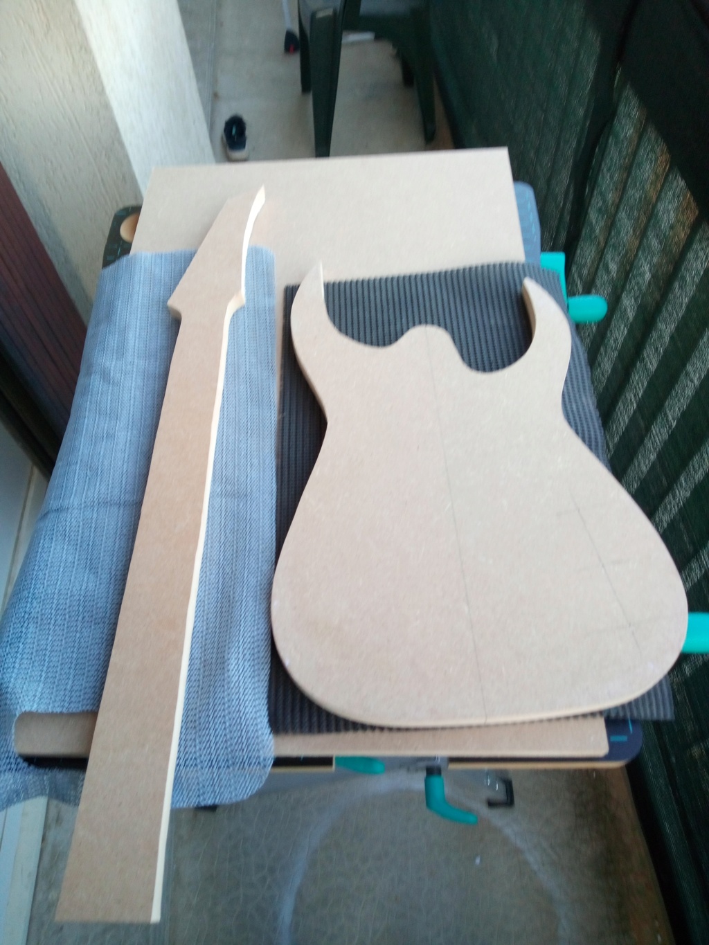

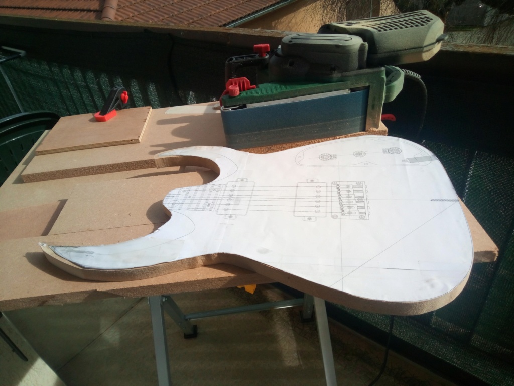

le gros de l'outillage étant arrivé ou commandé, je me suis attaqué au gabarit (hier et cet aprem) , celui du corps est fini.
Pour le manche, j'attendais de recevoir mes fraises à défonceuse afin de faire les parties rectiligne histoire d'être vraiment nikel
Pour le corps j'ai retravaillé les cornes par rapport au plan, plus longues et plus pointues, de même la tête a été retravaillée.

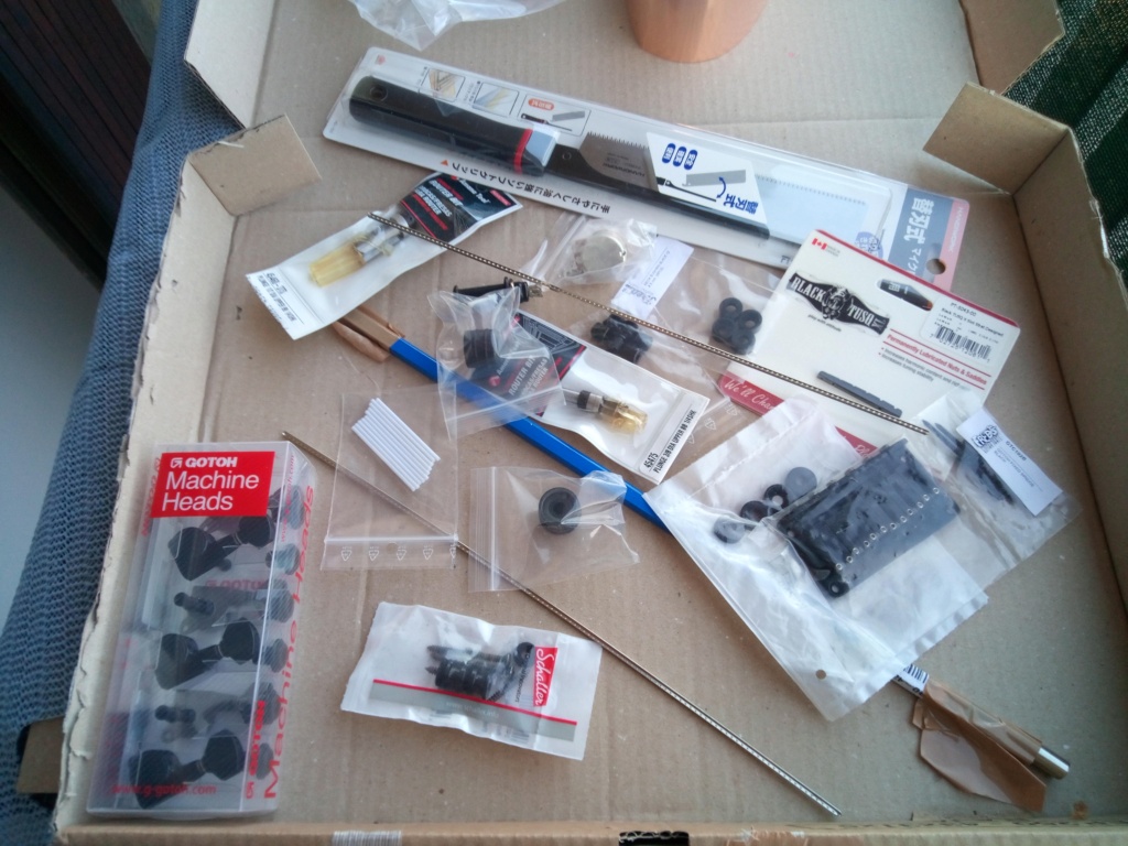

Et ce matin, j'ai reçu une grande partie du nécessaire (accastillage.......)
Voila les news.
Voila les news.

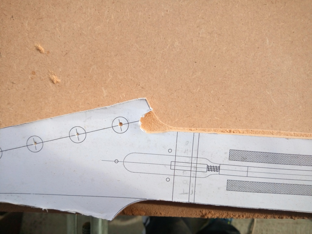

Si j'ai bien compris, c'est ton gabarit de manche qui à trinqué... Soit tu refais un autre gabarit, soit tu coupe la partie endommagée et tu recolle une pièce que tu retravaille. Mais pas la patabois...

Oui c est le gabarit de manche, pourquoi la patte a bois est une mauvaise idée ?gema1831 a écrit :Salut,
- Messages : 6018
Re: 1er projet : Superstrat
La patabois n'aura pas la résistance suffisante et le morceau risque de se barrer quand tu vas faire ton manche. Je te laisse imaginer la suite!

Voilà, tout est dit...Mickaël a écrit :La patabois n'aura pas la résistance suffisante et le morceau risque de se barrer quand tu vas faire ton manche. Je te laisse imaginer la suite!

Ok, merci pour les explications.
Sachant qu'au final, je ne vais pas faire une tête à la Fender mais suivre mon plan et essayer de faire une tête rapportée au manche (angle 6.6°) et que ma bourde est sur la tête, je peux me contenter de ne refaire que la gabarit pour la tête?
Ps : va falloir vraiment que je regarde ce qui se fait pour les têtes rapportées car ça me parait bien compliqué.

Si ton gabarit de manche est bon jusqu'au sillet et que tu fais une tête inclinée oui tu peux faire un gabarit de tête à part.
Pas vraiment le choix d'ailleurs puisque le manche et la tête ne sont pas dans le même plan.
Mais la pâte à bois sur un gabarit, c'est l'accident assuré.

Le mdf pour les gabarits n’est pas très coûteux, et un gabarit de mauvaise qualité est source de problèmes à venir. Il est plus prudent d’en refaire un, et d’avoir un gabarit aussi bon que possible. Tous ses défauts seront recopiés par la fraise.

Le gabarit est bon jusqu'au sillet, je vais donc refaire un gabarit de tête et ne pas utiliser celui rebouché à la patabois :sif:
