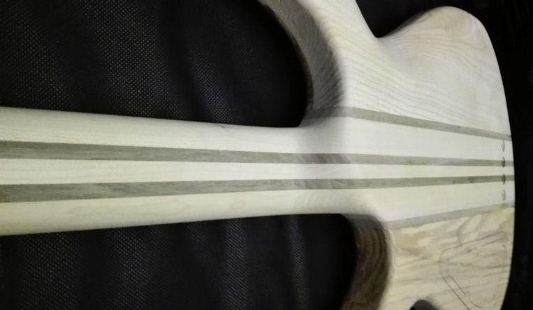

Aujourd'hui j'ai profilé le talon du manche. Je suis assez satisfait du compromis ergonomie/esthétique mais il faudra que j'y revienne avant la phase de finitions pour fignoler les galbes.

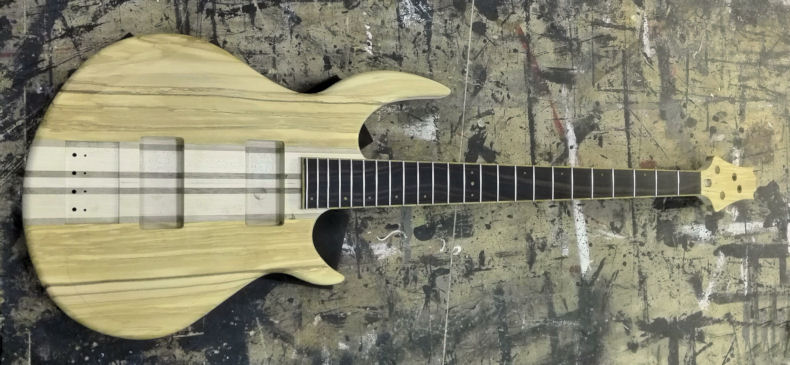

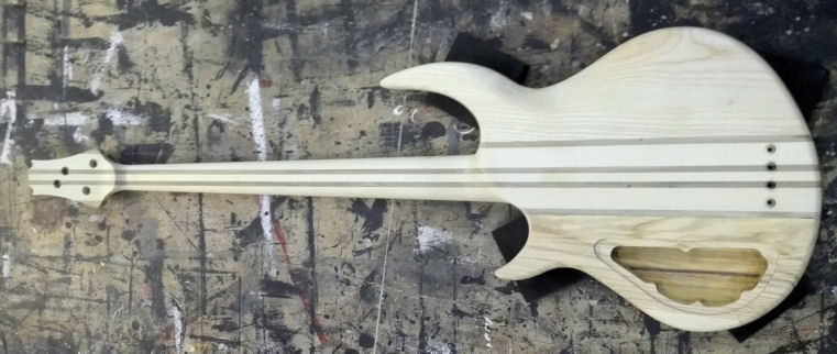

this morning at work ...
Les grosses opérations étant terminées, je vais me détendre un peu ... Y a encore pas mal de taf mais on n'a jamais été si près ...

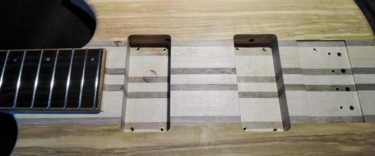

hello evrybody,
