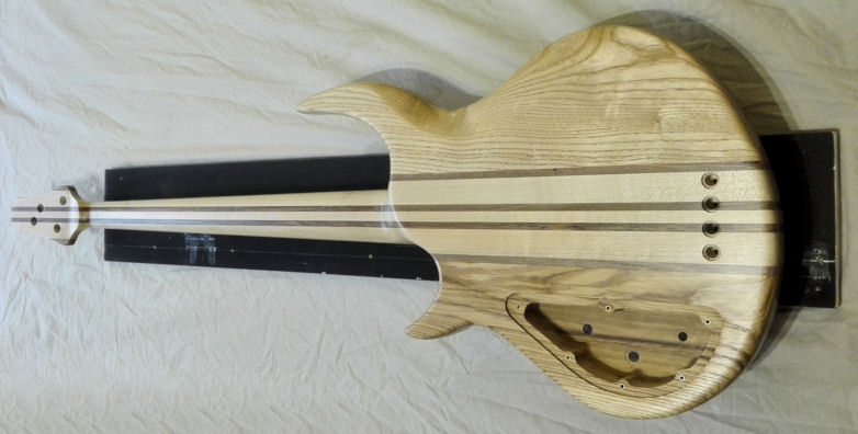

première tentative basse neck through
- Messages : 6007
Re: première tentative basse neck through
Il te faut un morceau bien sur quartier (avec les cernes perpendiculaires à la face) ou faire un multiplis dans l'épaisseur, comme un contreplaqué, en croisant le sens du fil du bois.

De mon côté, je ne sais pas encore si c’est viable, mais je pensais faire un placage d’un ou deux mm et le coller sur une plaque d’acier d’1mm qui servira aussi de blindage. Mais est-ce que l’acier est suffisant pour le blindage ? S’il faut recouvrir de cuivre de toute façon, c’est un peu dommage.

@Mickaël : j'ai mis sous presse un sandwich de chutes de placage sycomore/mélèze/sycomore que j'avais utilisé pour la réalisation d'un pickguard. J'attends le démoulage pour voir si ça marche.
@ DJZiaK : Si mon contre plaqué de plaquage ne fonctionne pas, je mettrai en œuvre cette solution... En revanche je pense que je la ferai en alu ce qui sera plus pratique car je pourrai également blinder la cavité au scotch alu. Je ne suis pas expert en blindage électromagnétique mais je me dis que des matières différentes génèrent une différence de potentiel qui est peut-être néfaste à une bonne cage de FARADAY. De plus, l'acier est plus lours et moins facile à travailler.

Pour l’acier, mon raisonnement était que c’était un meilleur conducteur (mais après vérification, c’est probablement faux) et que c’était surtout plus rigide pour la même épaisseur.
Mais sinon, l’alu est clairement plus facile à travailler et léger. Je vais sans doute réviser mon jugement quant à la conductivité de l’acier...

Laisse tomber tes questions sur la rigidité de l'acier vs l'alu pour un pickguard, la plupart sont en plastoc de 2 à 3mm d'épais et la rigidité si tant est qu'il y en ai vraiment besoin, on fabrique pas des tanks
, est amenée par le corps sur lequel il est fixé.
Un truc qui m'intéresse par contre c'est quelle colle tu vas utiliser pour bois sur métal

Je pensais plus à la plaque de fermeture de la cavité électronique. Mais oui, pas besoin d’une rigidité de malade c’est sûr.
Pour coller je ne sais pas trop encore. Cyano ? Néoprène ?

Perso, pour un collage métal (ferreux ou non) sur bois, je choisirais l'époxy.

Bon ben le contreplaqué fonctionne très bien ... J'étais un peu faible avec 3 couches (2,4 mm ...) et j'ai du ajouter une feuille d'ébène de macassar pour obtenir la finition et l'épaisseur souhaité (3,2 mm). Demain matin je fraise les trous et hop ...
Le trou de l'embase jack et les trous des portards à percer et je pourrai attaquer le ponçage de finition avant l'application du tru-oil.

Nickel cette trappe! Et le CP ne se déformera jamais.

Bien joué, ça a l’air propre !

Bon ben tout est OK :siffle: :siffle: :siffle: ... les dernières opérations d'usinage ont été menées à bien ce matin et j'ai fait un montage à blanc afin de pratiquer les dernières vérifications.
Demain matin j'entame donc la finition complète que je compte pousser jusqu'au papier grit 600 et ensuite application du tru-oil. A ce sujet, je suis preneur de toute combine/astuce/secret ... Faut-il commencer par un bout précis, faut-il passer le même nombre de couches de partout, Couches épaisse ou mince, essuyer ou laisser sécher, etc ??? Merci par avance à tous les huileurs expérimentés

Ce que j'ai vu de plus probant ou bluffant avec du tru oil, c'est pas une basse ou une guitare mais une crosse de fusil, voici le lien:
https://www.youtube.com/watch?v=TvvU2F48fHE
T'auras peut-être pas envie d'un finish aussi brillant que lui mais suffit de s'arrêter avant, la technique reste valable
Je ne pense qu'il aborde ça dans la vidéo mais dans ton cas, n'oublie pas de faire ton ponçage de préparation en humidifiant le bois pour relever les fibres, sinon elles ne manqueront pas de le faire à la première application d'huile

Travail très soigné
J'ai l'impression que l'appareil photo ne lui rend pas justice ?

Merci ... Pour la qualité des photos, je ne sais pas mais je ne suis pas un expert ... L'appareil photo de mon téléphone n'est pas très performant et je retouche dans paint shop pro mais là encore, ma connaissance de ce logiciel est très minime.

Quand tu vas commencer le truc-oil, ça va mettre en valeur le bois de manière incroyable ! Superbe basse, bravo !

après 9 heures de ponçage réparties en trois séances, avec finition au 600 + mouillage + re 600 + re mouillage + re 600, ce matin, enfin, l'application du tru-oil. Une première couche diluée à 50% à l'essence de térébenthine + essuyage + séchage 30 mn, une deuxième couche diluée à 25 % à l'essence de térébenthine + essuyage + séchage 30 mn, une troisième couche pure appliquée au papier grit 2000 + essuyage. Je vais égrainer à la laine d'acier 0000 après 24 heures de séchage et s'en suivront 10 ou 12 couches pures appliquées au chiffon, avec essuyage et séchage de 24 heures entre chaque. Égrainage final à la laine d'acier 0000 et léger polissage du corps pour un brillant discret. En revanche je pense laisser le manche satiné sans plus. Le résultat est très prometteur, du moins il me satisfait pleinement.

Magnifique!!,l'huile met parfaitement en valeur le veinage,chapeau bas.....et bon courage pour les dizaine/douzaine couches à venir,bravo! :bande:

Superbe!!!!! Avec un programme pareil, sur que ça va en jeter un max!!!! :photo:

Elle est très belle cette basse.
Prends ton temps, mais on a hâte de la voir finie puis de l'entendre.
