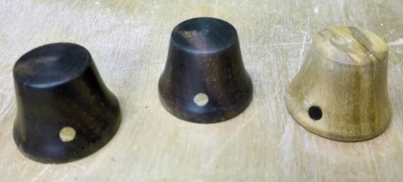

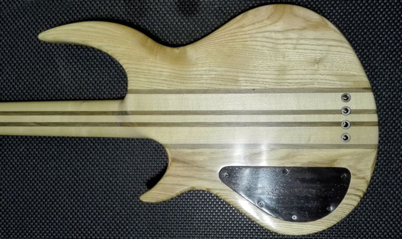

Bon ben, c'est un peu long mais ça vient ... j'ai passé au final six couches sur le manche, huit couches sur le corps et la tête, et je pense que je vais en rester là car l'aspect est parfait et il est à mon avis préférable de ne pas trop charger. Je vais maintenant laisser sécher toute la semaine car je n'aurais pas l'occase de bosser dessus à cause du taf. en attendant, j'ai fait les boutons de potentiomètre ... Alors ce n'est pas un choix car je ne disposais plus de beaucoup de chute d'ébène et je ne voulais pas taper dans un débit, mais j'ai du tourner un des boutons en olivier. C'est, une fois encore, une affaire de gout, mais j'avoue que ça me plait finalement bien d'avoir les deux volumes en ébène et la tona en olivier. la séance de travail en images ...
La semaine prochaine je termine les finitions et j'attaque enfin le montage ...

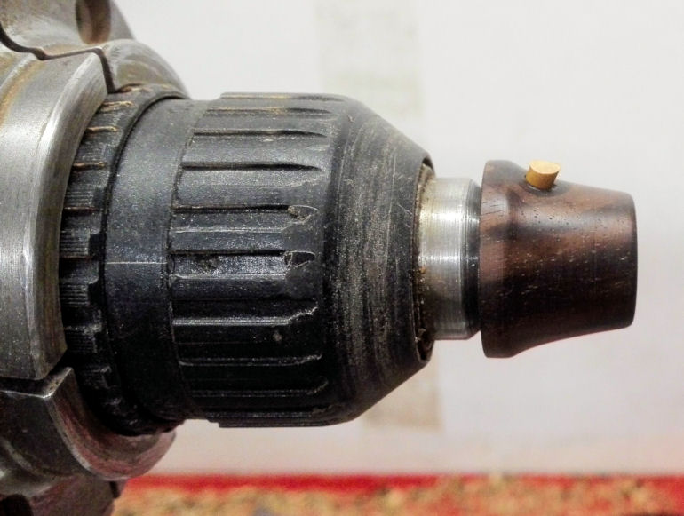

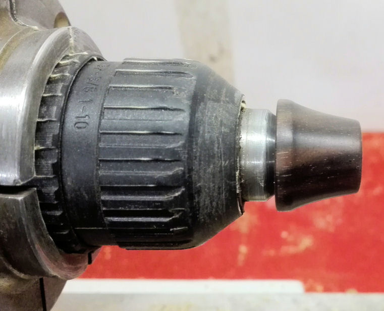

Il sont minions tout plein tes petits boutons "chapeaux"
Tu les tourne comment? Avec un outil de forme pour qu'ils soit tous pareil?

Merci ... Je travaille au tour à bois donc je les tourne tout bêtement à la gouge à profiler avec un gabarit en carton pour contrôler. Il doit bien y avoir quelques dixièmes d'écart par ci par là mais est-ce bien grave ??? sinon il faudrait avoir du HSS pour faire un outil pour chaque profil, ce qui serait intéressant avec un tour à métaux muni d'une tourelle porte outil et d'un chariot transversal, mais j'en ai pas ...

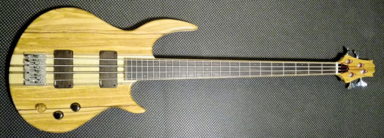

Et bien nous y sommes ... la belle a émis ses premiers gémissements ce soir ...

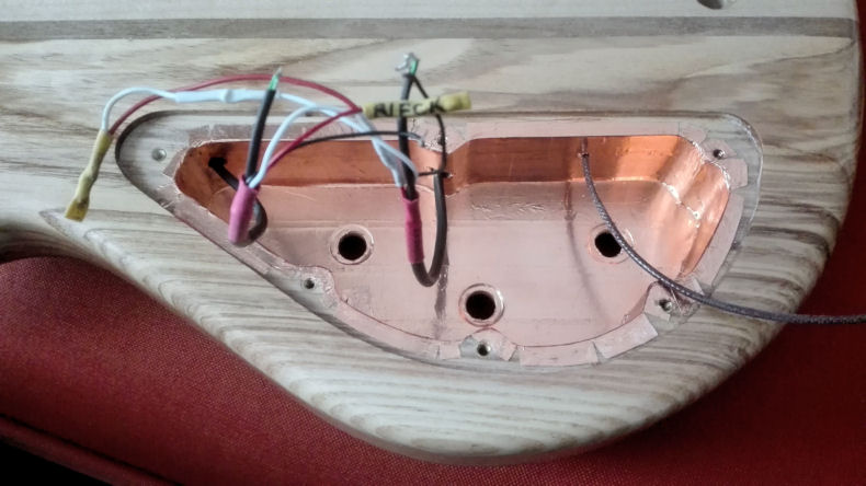

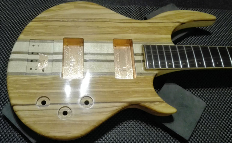

A l'issue d'une séance de polissage, pas trop poussée pour obtenir un brillant satiné sans plus, j'ai procédé au blindage cuivre des cavités micros et électro.
J'ai alors effectué le montage de l'électronique (push pull CTS MOJOTONE, capa PIO militaire russe) câblée en // + split
Trappe refermée
Montage final, réglages aux p'tits oignons, et test ... que du bonheur !!!
Je vais quand même devoir changer l'embase jack qui est de piètre qualité et qui génère des faux contacts. Je vais apprivoiser la belle et essayerai de poster un peu de son. c'est con à dire mais maintenant que c'est fini je ressens une grande fierté mais aussi un grand vide ... Viv'ment la prochaine !!!

Ce sont des double bobinage CREL DB42 http://crelpickups.com/contents/fr/p55096.html. En édition spéciale avec cache en wenge sur ma basse. c'est beau et ça sonne ... ils sont câblés en passif.

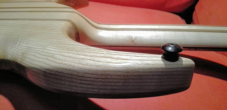

T'ain !!! :oops: :oops: :oops: Mais t'as grave raison ... Je vais les faire en ébène of course.J'en ai pour au moins 1 heure. Ça me fait penser qu'il faut que je réfléchisse à un logo et la, oui, il y en a bien pour 3 semaines, et c'est un minimum ... :lol: :lol: :lol:

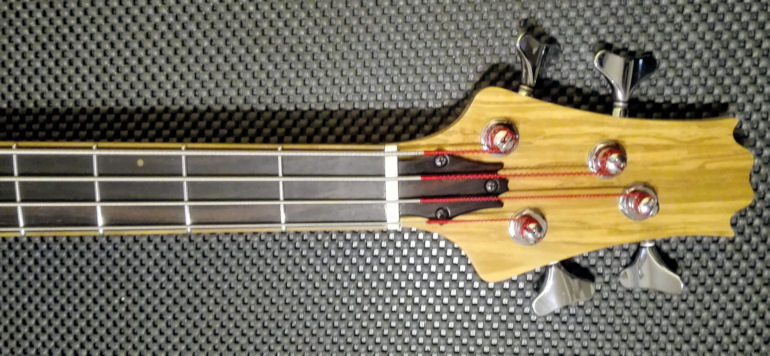

Merci ... Oui, je suis très très satisfait pour une première car je n'aurais jamais imaginé atteindre ce niveau, bien que cet instru soit bourré de défauts dont certains restent apparents. Voici donc les dernières photos du produit fini ...

Aucun soucis d'adhérence des décals sur une finition tru-oil?

J'ai repassé trois couches fines de tru oil sur les deux faces de la tête, par dessus les decals pour les protéger, et je n'ai eu aucun problème; ils sont bien restés en place.
