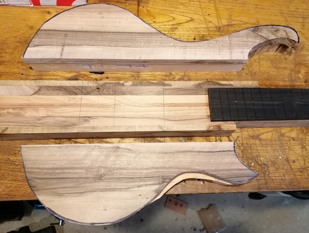

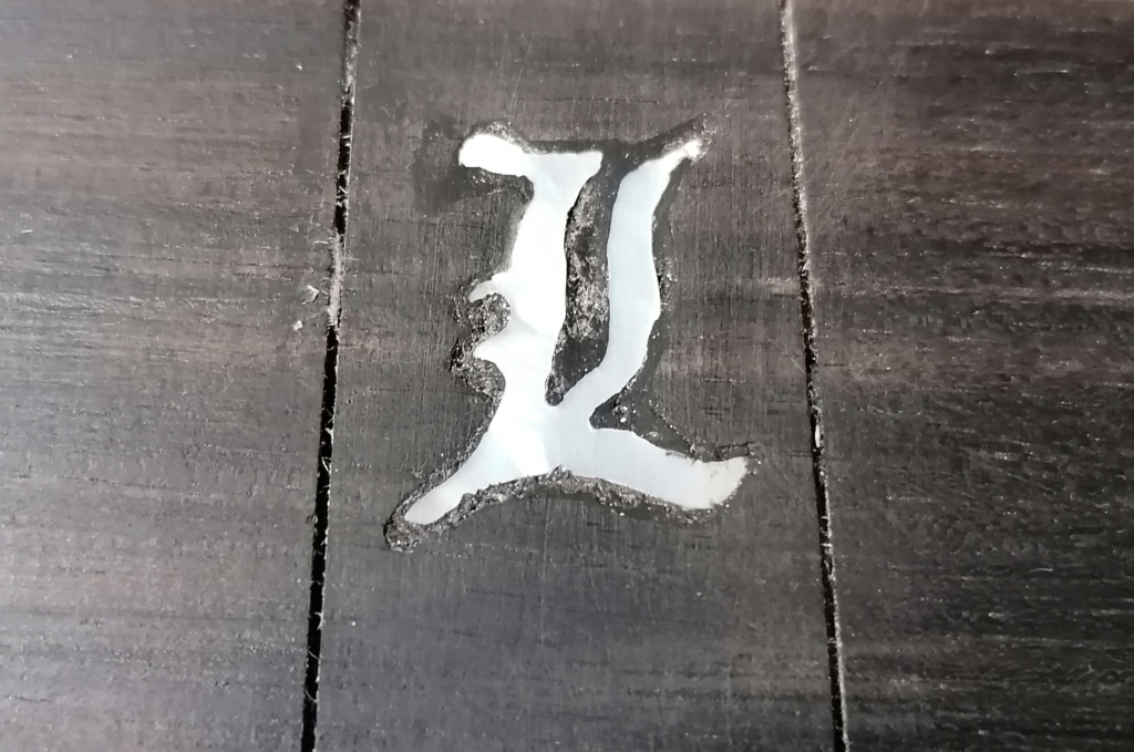

Ça avance, lentement mais ça avance :sm28:
Incrustation du repère à la 12 ème case.
Découpe et collage des deux côtés. (admirez au passage la precision de la découpe à la barbare ^^)
Prochaine étape le radius de la touche!
