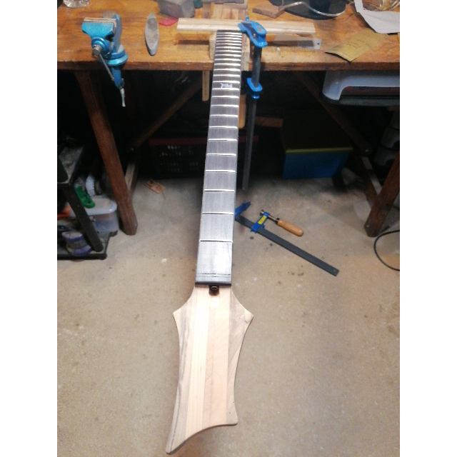

Je profite d'une semaine de congés pour avancer.
Manche presque fini.

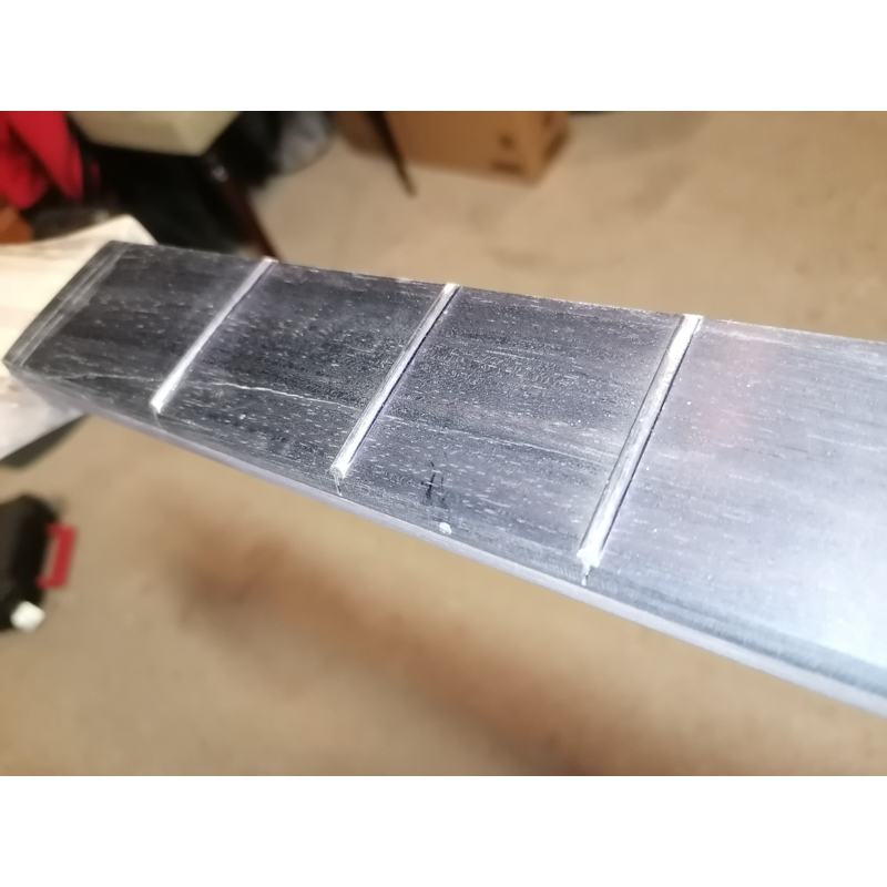

Par contre, j'ai une fissure qui est ressorti sur la touche...
(touche à pas cher sur Amazon, qui était déjà fendue avant et qui avait été recollée à la super glue, mais je ne l'ai vu qu'une fois collé sur le manche, sinon c'est pas drôle...)
Je vais tenter de la grossir un peu et la combler à la pâte à bois colle ébène... Ou alors, je la joue death note à fond, et je l'agrandi franco puis la rebouche à la résine epoxy rouge, façon plaie saignante

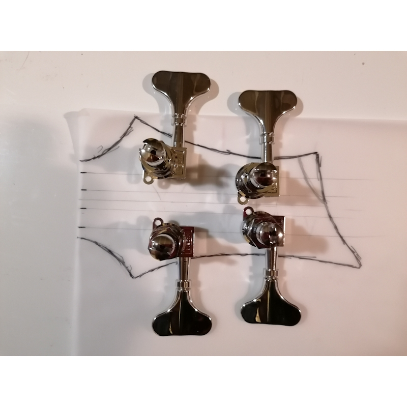

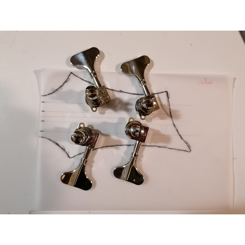

Et pour finir, question concernant la position des mécaniques.
Perso, je préfère inclinées façon Ibanez, mais vous?
Et pour ceux qui ont eu une ibanez ou autre avec les mecas inclinées, est ce plus pratique ou moins pratique ?
J'ai également des '' cavités de résonance naturelles'' qui sont ressorti suite au travail du manche...

Perso je trouve les meca en biais plus sympa!

J'ai joué une Ibanez puis une Warwick pendant de nombreuses années, et les mécaniques inclinées vers l'arrière je trouve que c'est plutôt plus ergonomique.
Par contre il faut qu'elles soient suffisamment espacées pour ne pas risquer de toucher la meca du mi en réglant le la, ou ne pas toucher la méca du sol en réglant le ré.
Sur ton dessin, c'est peut-être un peu limite, il faudrait peut-être allonger un peu la tête (?) ...à comparer à une Ibanez ou une Warwick...
Ou sinon tu ajoutes un angle vers l'arrière pour la méca du la et du ré.

Merci, c'est ce que je pensais pour l'ergonomie, du fait qu'elles sont orientées vers le joueur.
Je ne peux pas rallonger la tête, je peux au mieux les écarter encore un peu, mais c'est tout...
Je vais envoyer les photos au fiston avec des photos de basse Ibanez et ESP pour qu'il tranche, après tout, c'est sa basse, faut que ça lui plaise à lui !
(j'aime bien me faire des nœuds au cerveau des fois... ^^)

comme les copains, inclinées c'est plus sympa.

Je n'ai pas d'avis pour l'esthétique mais pour le côté pratique, je choisirais les mécaniques inclinées
