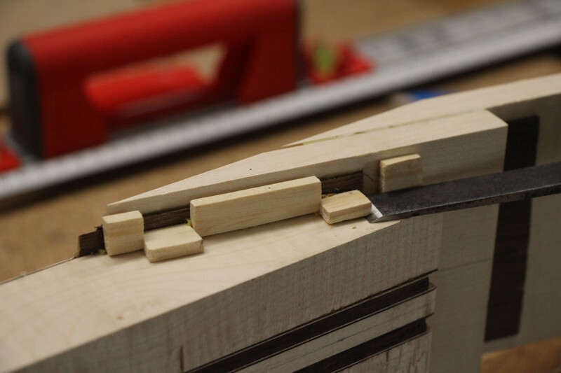

L'idée, c'est d'avancer le manche au maximum avant de coller les ailes du corps car une fois les ailes collées, le manche sera plus pénible à travailler.

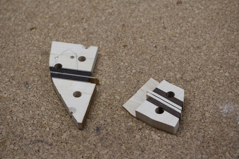

Les taquets de positionnement de la tête peuvent dégager, ils ne serviront plus :

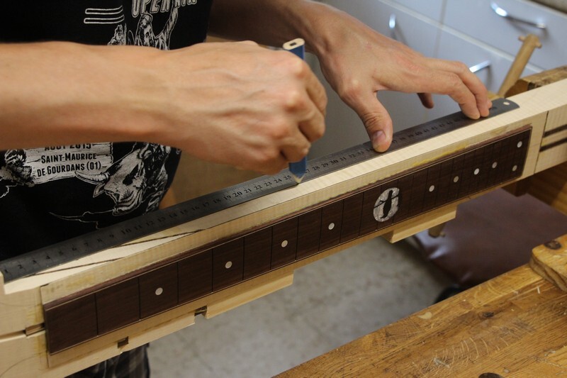

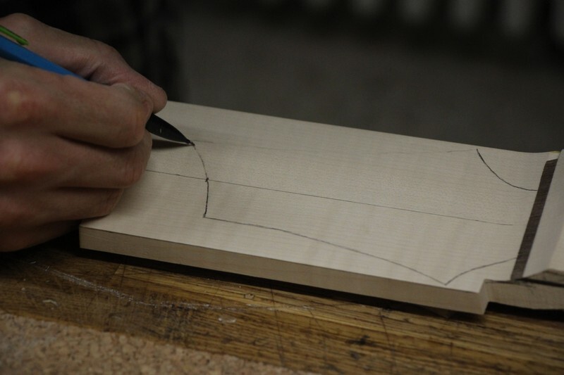

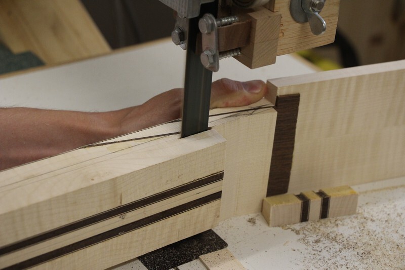

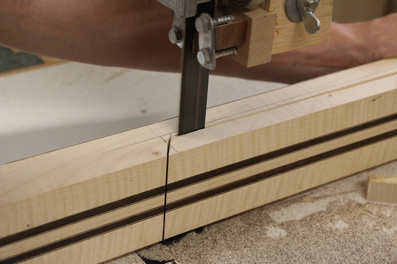

Je trace le profil du manche afin de le dégrossir :
Dégrossissage à la scie à ruban :

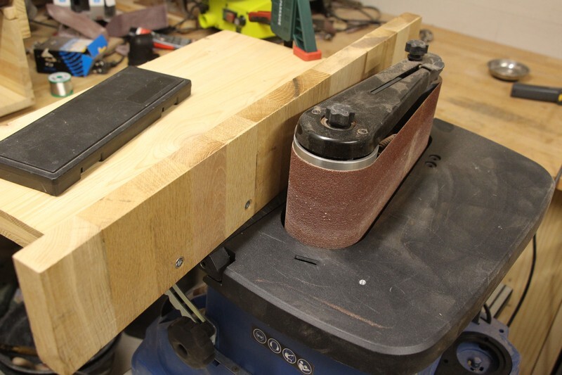

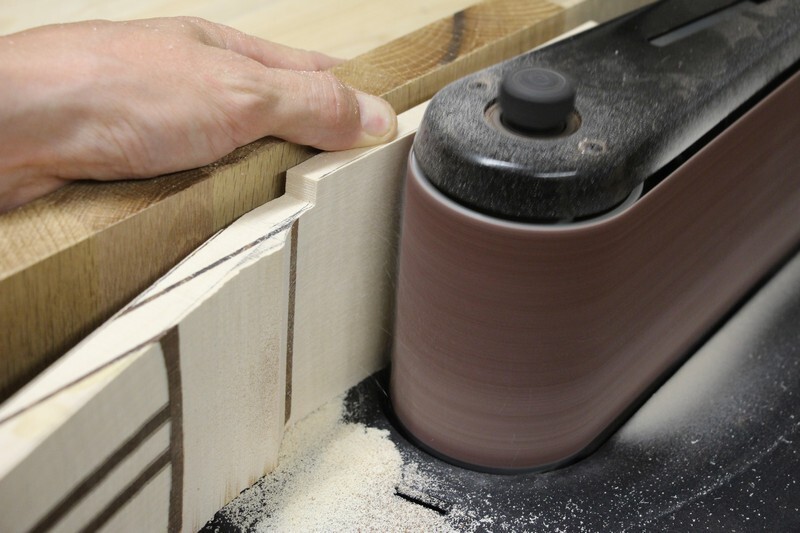

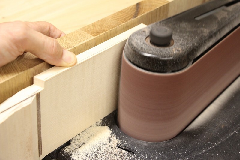

Pour mettre la tête à épaisseur, j'utilise la ponceuse oscillante transformée en calibreuse avec un guide parallèle en bois :
On fait un peu de poussière :

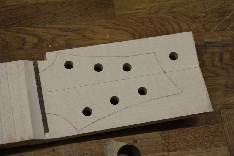

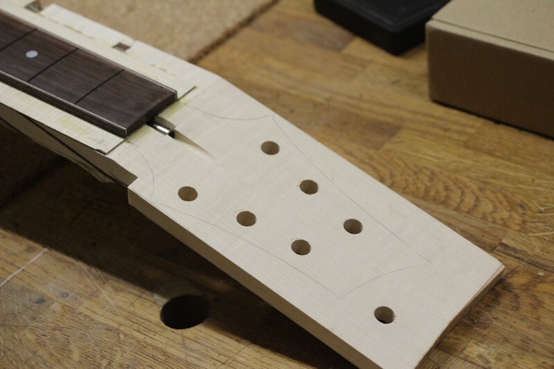

Au dos de la tête, je reporte le contour ainsi que la position des perçages des mécaniques :

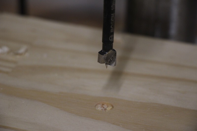

Les trous des mécaniques sont percés à la mèche forstner de 10, c'est super efficace. Le trou est propre, pas besoin d'avant trou, et ça n'éclate presque pas en débouchant :
On fait des trous :
Voilà le résultat :
Il n'y a pratiquement pas d'éclats. Le peu qu'il y a seront cachés avec le placage de tête.
On fait des trous :
Voilà le résultat :

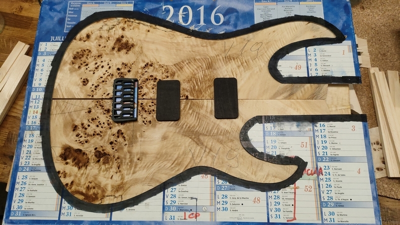

Pour continuer, il faudrait un placage de tête. J'ai regardé pour utiliser une chute de la table mais il n'y a pas de morceau intéressant avec une taille suffisante dans ce qui restera de la table après découpe.
Du coup, j'ai regardé ce que j'avais en stock en loupe de peuplier et je suis tombé sur une table que j'avais acheté il y a 2 ou 3 ans qui a l'air bien mieux que celle que j'avais prévu.
Pour rappel, celle que j'avais prévu :
Et celle que finalement, je vais utiliser :
C'est totalement subjectif mais je la trouve mieux car il y a plus de motifs différents, des zones ondées, ainsi qu'un peu de zones échauffées.

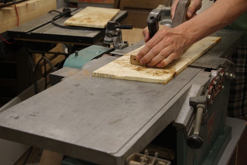

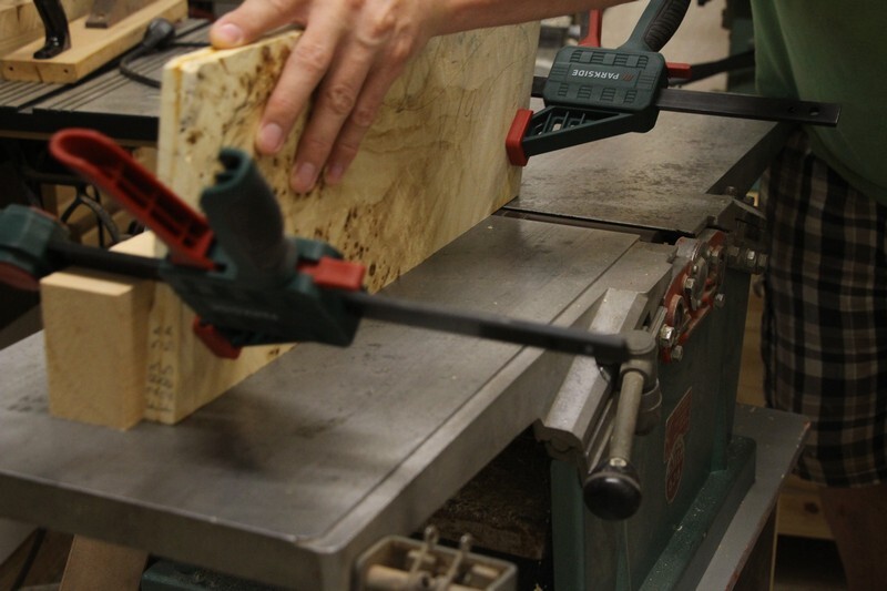

Elle n'est pas tout à fait plate, elle nécessite un peu de corroyage. Dégauchissage de la face qui sera collée :
Dressage des chants qui seront collés (il vaut mieux les dresser en même temps pour que s'il y a un défaut d'équerrage, il se compense) :

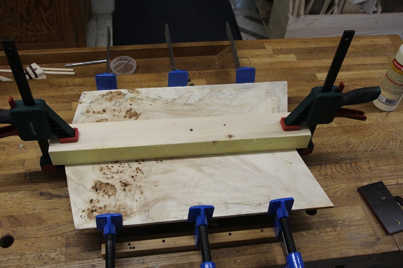

Et collage des 2 demi-tables :

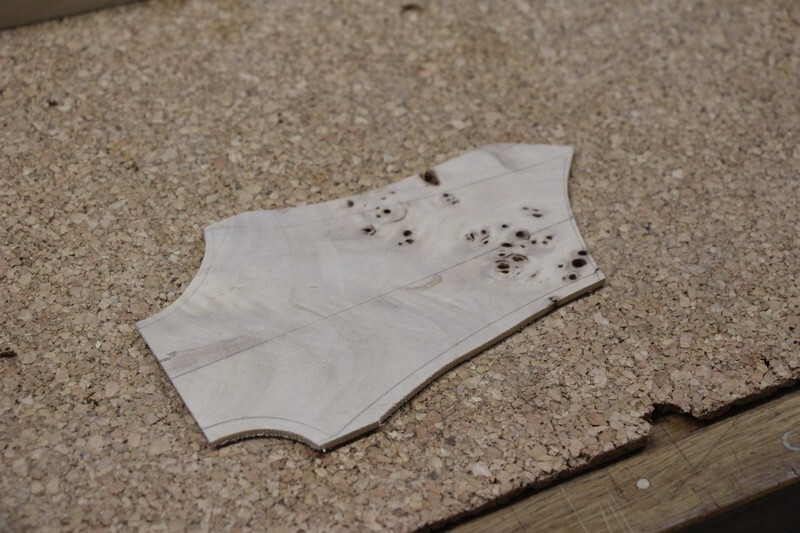

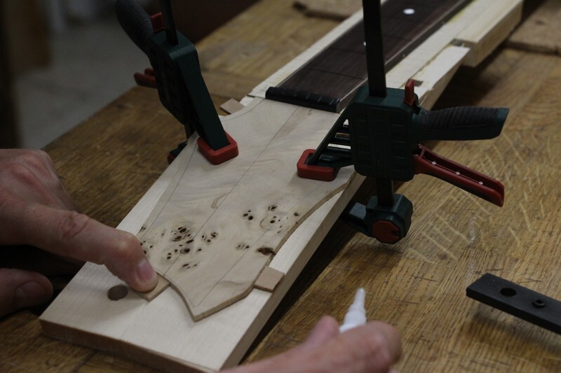

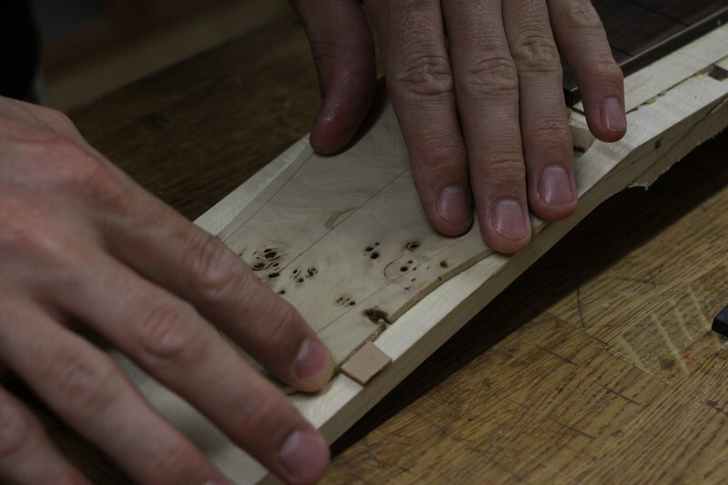

Finalement, j'ai trouvé un morceau pour faire le placage de tête, j'ai dégrossi la forme à la scie à ruban et j'ai collé le morceau obtenu au double face sur un bout de mélaminé :
J'ai réduit l'épaisseur à la table à surfacer (mais je n'ai pas fait de photo) :

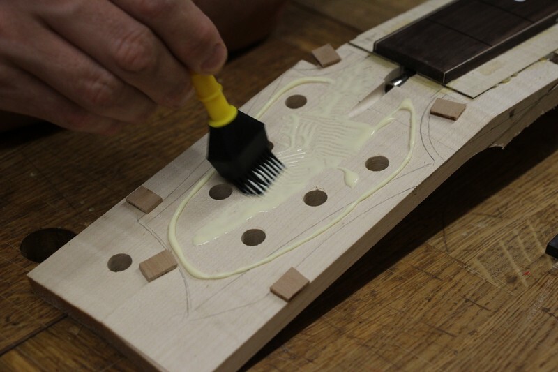

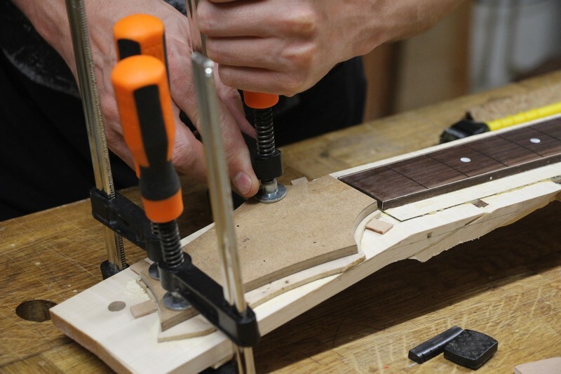

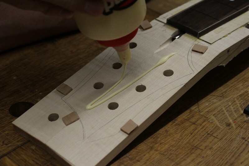

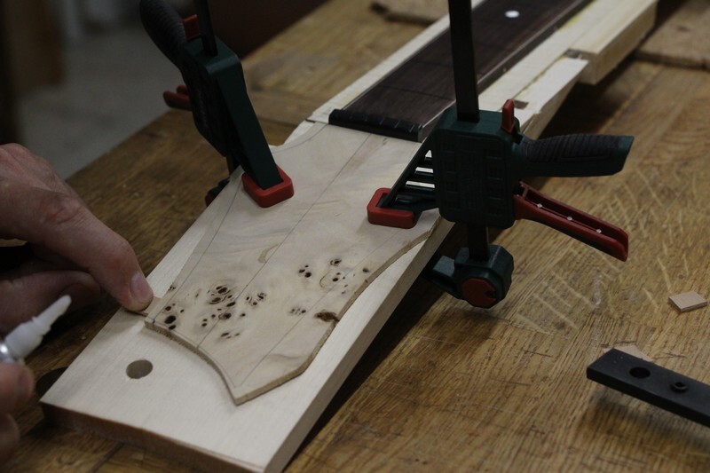

Pour éviter les glissades lors du collage, je colle des petits taquets qui vont maintenir le placage en position :
J'ai appliqué la colle côté tête car le placage est plein de trous, je ne voulais pas que la colle bave sur la face visible:
J'étale bien la colle sans en mettre dans les trous des mécaniques et dans le trou d'accès au trussrod :

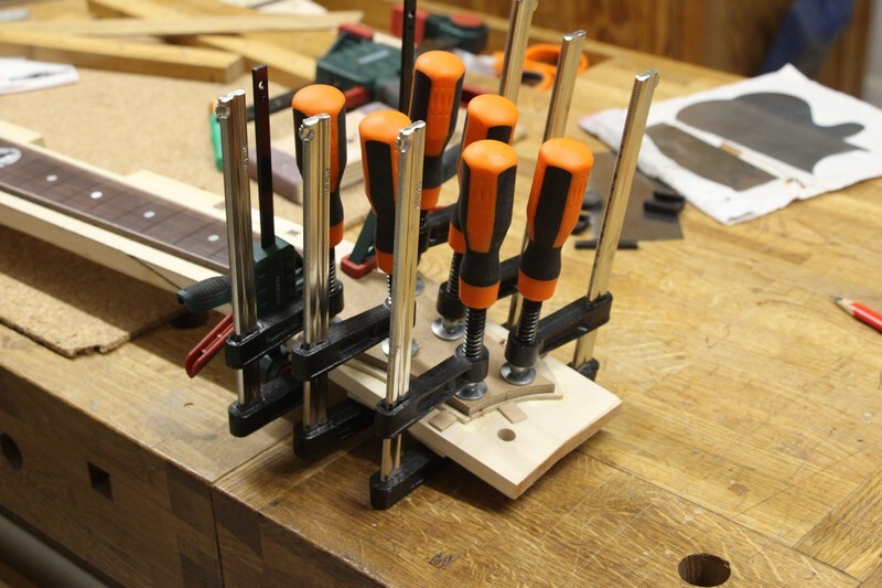

Mise en place du placage :

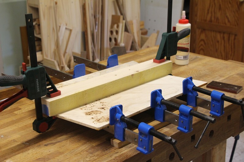

Et serrage par l'intermédiaire d'une calle pour uniformiser le serrage (la loupe de peuplier, c'est assez souple) :
